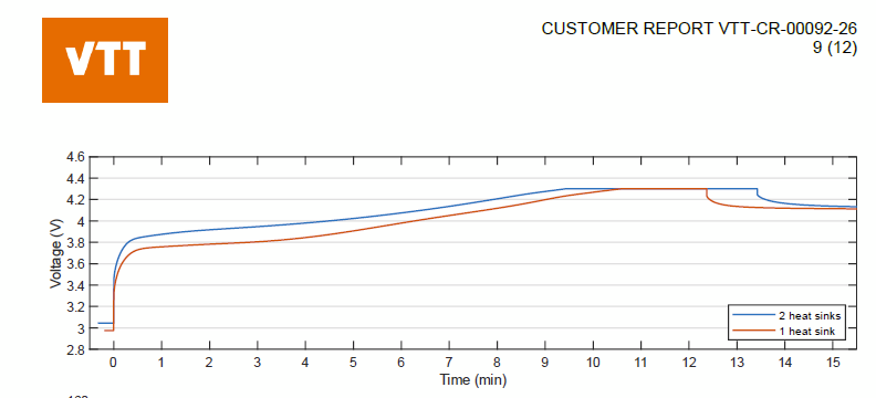

Kovasti on litiumikennon näköinen jännitekäyrä. Tässähän piti ilmeisesti olla kemia jossa ei käytetä litiumia.
VTT:n raportti Donut-kennosta ei ole “solid state todistettu” vaan käytännössä pikalataustesti yhdelle kennolle.
Sen perusteella kenno ottaa 5C–11C latausvirtaa: 5C:llä täyteen ~13,5 min ja 11C:llä 0–80 % ~4,5–4,9 min ja 0–100 % ~7–8 min, mutta lämpö nousee kovaksi (yhdellä heatsinkillä kerran keskeytettiin 90 °C turvarajaan). Eli ihan kova tulos, mutta ei ihan sitä mitä luvattiin.
Purussa kapasiteetti tuli hyvin takaisin (11C:llä ~98,4–99,6 %). Raportti ei todista 400 Wh/kg -energiatiheyttä, 100 000 sykliä, -30…+100 °C suorituskykyä tai edes kemiaa/”solid-statea” (VTT ei analysoi rakennetta, vaan testaa asiakkaan toimittamaa kennoa).

Tässä pian 10v sitten esimerkki 10c latauksesta:
Ja ei taida olla mitään jäähdytystä. Tuohon aikaan max jännite oli 4.2 tai ihan max 4.25.
Väitän, että maailmassa on hyvin paljon LIPO-akkuja jotka voi ladata 11c-virralla 1x juuri kuten Donut-akun voi. Ei ole ainutlaatuinen.
Väitän että tuommoiset RC akkujen lipoHV-akut (joiden maksimi on 4.35v) latautuvat juuri noin kuin donult-akku. Suht iso kenno tuo on, mutta eiköhän noita tehdä isoihin koptereihin jossakin päin maailmaa.
Tässä esimerkki lipoHV akusta. Noissa max latausjännite 4.35V. Donutin akkua ladattiin 4.3V ja loppujännite taisi olla litiumin tuttu 4.2v
Tämä jännitekäyrä on niin lipoHV-akun käyrä. Ladataan 4.3v, ja loppujännite 4.2v.
Ja kun väite on että litiumia ei vaan ole tuossa akussa. Ainakin jännite on juuri litium-akun jänniteet.
Jännitteet tulevat suoraan akun kemiasta.... Varmasti joku expertti osaa sanoa, voiko muulla kuin litiumilla saada aikaan juuri saman jännitevälin.

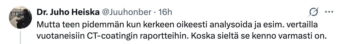

Eikös tässä keskustelussa aiemmin mainittu että teknologia saattaa olla peräisin saksasta CT Coating -nimiseltä firmalta?
On mainittu (Juho Heiska on asiasta omien sanojensa mukaan varma). Tuo firma on kaupannut tätä 20 vuotta eri puolilla maailmaa ja tässä on lukuisia firmoja tehnyt sopimuksia. Nordic Nanon alkuperäisessä esityksessä ESA:lle oli CT Coatingin logo. Se on uudemmista versioista siivottu pois. SANA ja Xencoa on myös mainittu tuohon CT Coatingin teknologiaan sekaantuneina. Heillä on myös kryptovaluuttatouhuja ollut mukana. Korealaisia on touhuillut myös, tässä 8 vuoden takaa:
