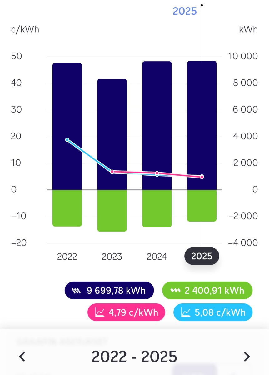

Vuosi 2025 9699,78 kWh + katolta omaan käyttöön noin 2350 kWh. Hybridiä latailen vuodessa vajaalla 3000 kWh:lla, tuosta pieni osa toki mökillä, joten arvioisin taloon (125 neliötä)+ varastoon (12 neliötä) menneen noin +-9000 kWh. Puuta ei viime vuonna juuri poltettu, tämä vuosi taas on alkanut puun poltolla. Tasaisen junnaavaa nämä vuodet ovat olleet sähkönkulutuksen kanssa.
Joulukuussa 2025 sähköä kului 1270 kWh, katolta tuli tuohon päälle 31 kWh. Autoon meni reilu 250 kWh.

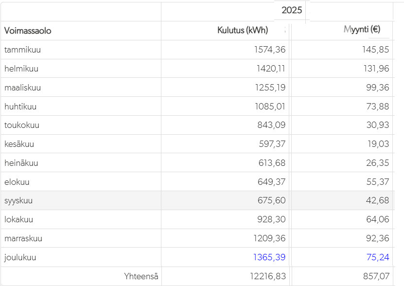

Ensimmäinen kokonainen vuosi talossa.
115m2 yhdessä kerroksessa.
Pörssisähkö oli maaliskuusta lähtien.
Lattialämmitys märkätiloissa kesät talvet ok tasolla. Huonelämpötila keskimäärin varmaan 22. Ei ole sähköautoja tai aurinkopaneeleja.

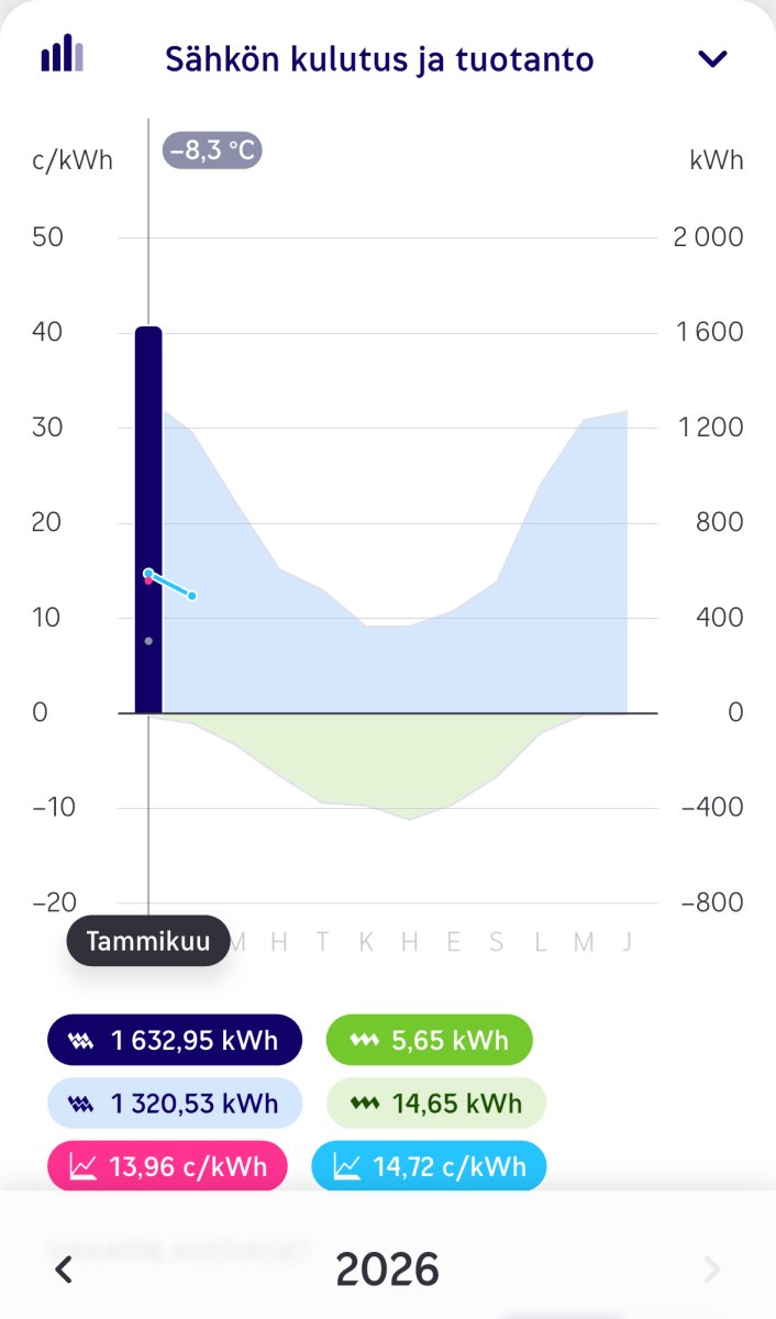

Tällainen tammikuu 2026 täällä. Autoon ladattu ~ 140 kWh. Autokatoksen yhteydessä oleva varasto vienyt yli 200 kWh, vaikka pyynti on vain 7-8° 😝 Katolta 45,6 kWh, josta myyntiin 5,65 kWh.Takkaa noin joka toinen päivä pesällinen iltaisin, viimeinen viikko kyllä päivittäin, samalla tavalla toimittu saunan kanssa. Lattialämmöt pidetty minimissään 25°, tämä selvästi aiemmista vuosista poiketen enemmän ja lisännyt kulutusta.
No pitkästä aikaa kylmä tammikuu, normaali talvikeli. Kevättä kohden matka käy…
Allekirjoituksessa speksit …

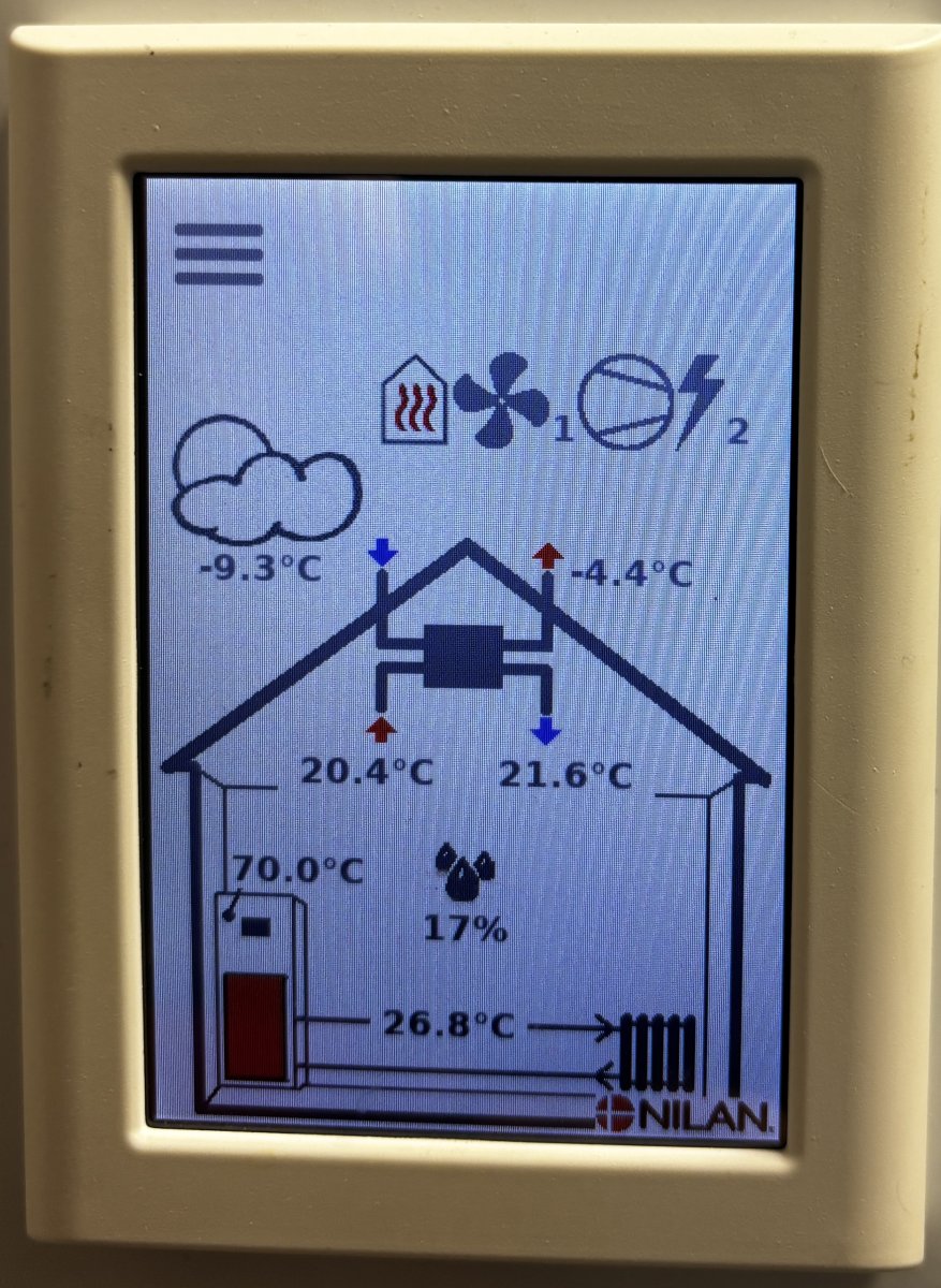

Meillä Varsinais-Suomessa 120 neliön talo (ilp pyynti 22) takka lämpiää myös lähes päivittäin, takka nostaa oleskelutilat, keittiö+olohuone ~24c, makuuhuoneet ~20-21c.
Tammikuun kulutus 2333kwh joka mielestäni on paljon.
Lämmityskäyrä on 1, siirtymä 0
Lattialämmitykseen menoveden min. 20c ja max. 32c.
Ohessa kuva Nilanin päänäytöstä tältä aamulta, herättääkö tämä foorumilaisissa jotain jota pitäisi optimoida/säätää. Lattiat lämpiää kakkos/kolmos vastuksilla pääsääntöisesti, todennäköisesti tämä syy siihen että kulutus oli noinkin suuri tammikuussa.
    218 KB · Katsottu: 56
Mun silmiin näytön lukemat sinällänsä näyttää ihan ok. Tulolämpö + ulkolämpötila erotus > 30C on hyvä ja kompressori on tehnyt lämmintä vettä kiitettävästi. Jos listaat Nilanin asetukset, niin helpompi foorumin kommentoida, jos jotain voisi optimoida.
Vertailun vuoksi meillä lämpiää (kevyt)takka vain satunnaisesti, ei ole ILPpiä, neliöitä vähän vähemmän, sähköautoa ladataan joka toinen päivä ja kulutus on ollut tammikuussa vähemmän kuin teillä.
