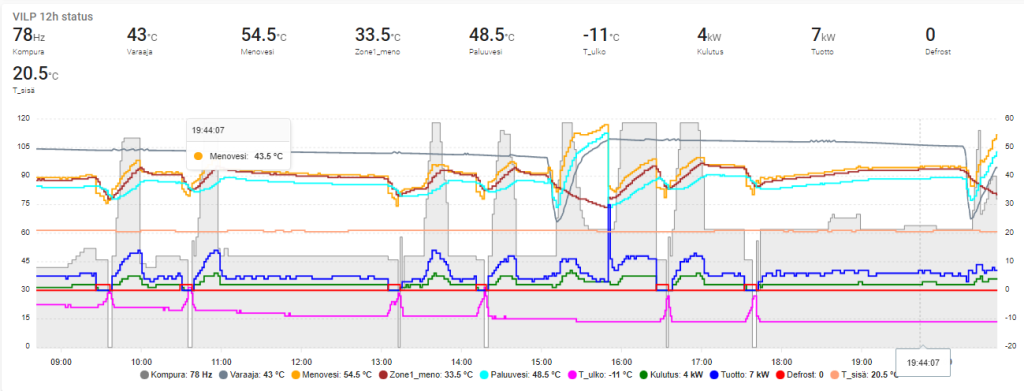

Pistetääs nyt vähän ylös noita kompuran hertsejä, kun ihmettelin eilen, että onko 48Hz vähän vai paljon 35C lämmitysvettä tehdessä -10C lämpötilassa. Missään ei tunnu oikein olevan noille referenssejä, niin tsekkailin sitten tänään käyttöveden lämmitystä -12C ulkolämmöllä ja parhaimmillaan näytti käyntitiedoista tsekattuna olevan hertsit 94Hz eli ei se 48Hz ainakaan vielä siis ollut kovin maksimeissa omalla ulkoyksiköllä :)
Oma 120 Zubadani kiertää 118Hz asti, sen yli ei enää pääse. +10 tienoilla minimi on 16hz, näillä keleillä ei pyöri niin alhaalla. -10 alin mitä olen nähnyt on ~40, tarpeesta riippuen pyörii pääasiassa 40-70 välillä, sulatusten jälkeen ottaa lyhytaikaisesti maksimit irti.
Noista on kiva piirtää jatkuvaa käppyrää niin näkee hyvin tuota toimintalogiikkaa.
Kiitokset, hyvä kuulla miten muutkin pyörii. Onkohan tuossa peräti niinkin suoraviivainen logiikka, että 100 koneella teoreettinen maksimi on 100 ja tuollaisella 120 mallilla sitten 120. (käytännössä jäävät vähän alle)
Tuossa vielä liitteeksi kuva mistä voi vähän vakoilla kompuran käytöstä. Hertsit taustan harmaa käyrä/väritys ja sen asteikko vasemmalla, lämpötilojen ja tehojen asteikko oikeassa laidassa. Vähän sekava kuva mutta kyllä tuosta vähän näkee miten laitoksen logiikka toimii. Ja tämä siis patteritalosta kuten lämmöistä näkee.
Muutenhan nuo on fyysisesti pitkälti samoja laitteita, niin tehojen nostolla oletettavasti otetaan nuo erot irti eri mallien välillä. Hyvin mätsää noihin hertseihin mallimerkinnät, eiköhän nimellisteho ole kuitenkin varsinainen nimeämissyy :)
Hyvän näköinenhän tuo on, onko tuo jokin yleisesti saatavilla oleva vai ihan kotikutoinen? Miettinyt, että pitäisikö melcloudin tilalle väsätä oma appis, kun sieltä puuttuu saatavillakin olevia tietoja, mutta jos siellä ei ole palvelussa historiadataa saatavilla esim. kompuran osalta vaan vain viimeisin arvo, niin pitäisi joku oma backendikin pistää johonkin pyörimään ja keräämään datat. Olisi tuossa tietty yksi raspi pyörimässä, johon voisi lisääkin laittaa tavaraa.
Katsoin tuossa, niin tosiaan sama kompurakin näissä näyttää olevan (SWM80YAA vs SWM100YAA vs SHWM120YAA), että kai tuo nimellistehon kasvu otetaan kompuran taajuuksia nostamalla maksimi mukaanlukien, sattuu vaan vielä hyvin täsmäämään mallinumeroihin eli about 100W per Hz :) 80 mallissa sitten varmaan maksimi hertsit vajaat 80.
Tuonne naapuriketjuun tulikin kirjoiteltua aikaisemmin, mutta tuo on raspilla pyörivä HomeAssistant, mihin haetaan omalla virityksellä MELCloudin APIsta datat, näistä sitten käppyrän piirtoa. Vaatii virittelyä mutta auttaa ymmärtämään laitteen toimintaa paljon paremmin.

Höh, ei nyt mennyt teoria sitten ihan nappiin :) Ehkä tuosta 100:stakin löytyy vielä lisää kierroksia. Home assistantin laitoin jo pyörimään, mutta pitäisi katsella siihen esim. nuo kompuran hertsit vielä jostain kuntoon.
Kaskas, täältähän näkee kaikkea mielenkiintoista suoraan melcloudista, dippikytkimien asennoista lähtien :) Arvion tämänhetkisestä COP:stakin tuolta saisi, mutta karkealla tasolla, kun ei ole kulutus ja tuotto kuin kokonaisina kilowatteina.
No niin, nyt oli 104Hz, kun lähti käyttövettä lämmittämään eli ottaa tuo jonkin verran ainakin yli 100 kierroksia. Vielä en kyllä saanut tuota HA:n integraatiota toimimaan, mutta kysyin suoraan curlilla, niin ei tarvinnut pannuhuoneeseen raahautua :)

Jep, nyt näyttää paljon paremmalta :) Pääsee seuraamaan noita hertsejäkin ja tosiaan nuo vastukset on kyllä ihan kiva kans nähdä tuleeko niitä kuinka apuun.
Jahans, nyt otti ihan kunnolla tehoja käyttöveden lämmityksen kahdelle viimeiselle minuutille. Molemmat vastukset päälle ja ilmoitettu kulutus 9kW hetkellisesti, tuotto 12kW :) Nousi kyllä flowikin sitten ihan lopussa 61,5C. Mikähän tuossa mahtoi olla ideana, kun varaaja oli käytännössä about jo lämmitetty. Joku loppurykäisy, ettei tarvitse heti lämmittää uudestaan, jos hystereesi on asetettu pieneksi?
Edit: Mutta hyvin tuo kyllä jaksaa, flow ennen tuota pelkällä kompuralla 56C ja tuota loppua lukuunottamatta ei vastuksia. -16C ulkoyksikön mukaan ulkolämpö.
110Hz nyt graafeissa korkeimmat kompuralta eli tuohon asti se sitten näköjään kiertää. Tuo käyttöveden loppuvastukset kuvio on kyllä vähän outo, että mikä siihen on syynä. Joka kerta sitä ei näköjään tule. Näin pienellä otannalla näyttäisi siltä, että jos on pidempi lämmitys eli säiliö on mennyt kylmemmäksi esim. suihkun vuoksi, niin tuota lopun vastuspiikkiä ei tule ja sitten noissa käyttöveden kierron aiheuttamissa lyhyemmissä lämmityksissä tulee tuo lopun piikki. Toinen voi olla sitten joku sulatukseen liittyvä eli noissa piikkitapauksissa on myös sulatuksesta lähdetty suoraan käyttöveden lämmitykseen. Pitääpä vähän seurailla nyt kun tuota näkee.
Tuo voisi selittää myös sen, miksi COP täällä parani, kun käyttöveden vastusviiveen laittoi 30minuuttiin - nuo lyhyet lämmitykset jäävät sen alle, jolloin tuota loppupiikkiä ei pääse kone vastuksilla tekemään. Nyt niitä taas tulee, kun lyhensin tuon viiveen pakkasten takia.
