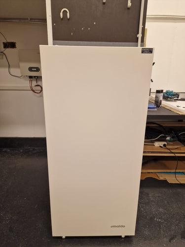

Saako Emaldon akut ulos vai täytyykö olla sisällä lämpimässä?
Sisällä lämpimässä. Maahantuoja ei suosittele ulos asentamista.
Minulla eristetyssä varastossa joka lämpenee Emaldon toimesta pikkupakkasilla +13 asteeseen. Silti Emaldo lämmittää akkujaan vastuksilla. Ei päästä akkuja alle 25 asteen. Voi olla että minun yksilössä on joku säätövika.
