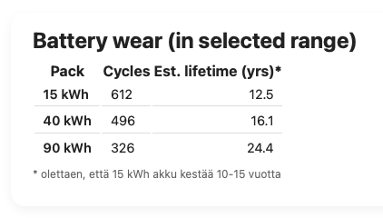

*edit. ai niin siis se mutkat suoriksi:
- säästöt tulee lähinnä reservikorvauksista, ei varsinaisesta akun säästöstä.
- jos toi 90 kWh akku kestäisi 20-30v, niin siinä ajassa se rouskuttaa 50-80k eur säästöä.
korjaus: jos toi 90 kWh akku kestäisi 24 vuotta, niin siinä ajassa se rouskuttaa 66k eur säästöä.
- jos toi 40 kWh akku kestäisi 10-15v, niin siinä ajassa se rouskuttaa 24-36k eur säästöä.
korjaus: jos toi 40 kWh akku kestäisi 16v, niin siinä ajassa se rouskuttaa 38k eur säästöä.
- jos toi 15 kWh akku kestäisi 10-15v, niin siinä ajassa se rouskuttaa 20-30k eur säästöä.
korjaus: jos toi 15 kWh akku kestäisi 12.5v, niin siinä ajassa se rouskuttaa 25k eur säästöä.
- jos nosto 15->40 kWh maksaa 4-6k eur niin se on taloudellisesti perusteltavissa.
korjaus: jos nosto 15->40 kWh maksaa 13k niin se on taloudellisesti perusteltavissa.
- jos nosta 15->90 kWh maksaa 30-50k eur niin se on taloudellisesti perusteltavissa.
korjaus: jos nosto 15->90 kWh maksaa 41k niin se on taloudellisesti perusteltavissa.
tuli muuten mieleeni että unohdin noi syklit koko simulaatiosta, mikä oli se alkuperäinen tarkoitus prkl
*edit2. muutettu johtopäätöksiä sen myötä kun toi syklien simulointi on implementoitu

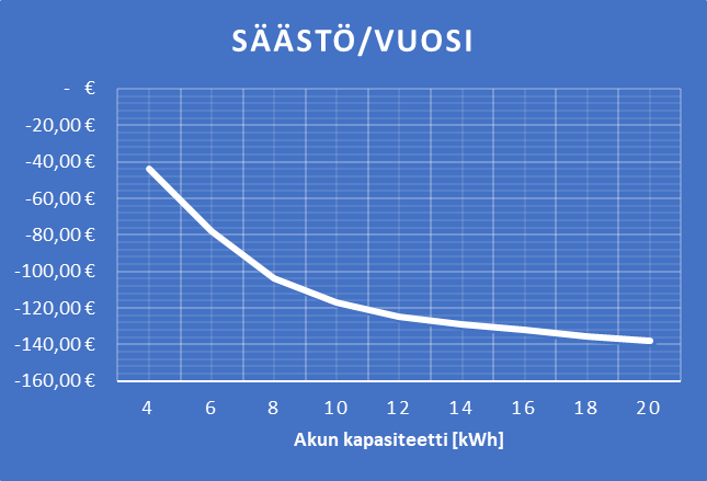

Onko sulla joku iso kulutus talossa, oma simulointi sanoi ettei akun koon kasvatus niin hyöty laimenee,
suurimmat mehut tulee jo siellä 10kWh paikkeilla -/+ jotain.
Vähän tällä periaatteella (löysin tommosen vanhan kuvan...
Yleensä simuloinilla ymmäretään monitahooptimointia tai laskentaa missä kerrnaisvaikutukset huomioidaan. Mitä kaikea olet ottanut simuloinissa huomioon? Akun koon kasvaessa ainkin kv ja myynin lisähyöty kasvaa, C-luku pienee mikä lisää käyttöikää. Paneeliston koko vaikuttaa asiaan myös. Tehohäviön vaikuitus riippuu paneeliston koosta ja korostuu verkosta ladattaessa. Käyttöiän simulointi on hankalaa kun ei tiedetä ikääntymisen vaikutuksia. Ehkä kun akut yleistyy niin dataa alkaa samaan mikä vaikuttaa mihin ja toistaiseksi laskennat tapahtuu yleisellä tasolla. Jotkut kutsuu sitä hihavakioksi. Eli paljon on muutujia ja virhemarginaalia ilmassa. Puhumatakaan siitä että kuinka hyvin Emaldon softa osaa optimoida muuta kuin reserviaä... epäilen että huonosti kun ei ole heidän leipäpuuta.
Tätä on tehty jo luokkaa vuosia sitten kun ei kv yms ole edes ollut olemassa, toisaalta tuleehan se spottihinnoissa huomioitua.
Kyllä se tarkkuus on aika raaka ja loppui luokkaa akun häviöihin, loput lillukan varsia ja menee hyödyksi ja toiset tappioksi, 100% on turha yritellä edes koska ei kuitenkaan osu.
Melko pienellä näki ettei kannata.
Näin epäilinkin. Simulaatio on itsessään työläs prosessi varsinkin jos huomioi vaihteluvälit. Törmäsin koulutuksessa monitavoiteoptimointiin ja tulokset oli aika yllätäviä. Tässähän nostettiin esille talon iso kulutus mihin kannattaa yrittää vaikuttaa ennen kuin ajatelee mitään muuta koska se laskee investointien määrää. Muuenkin reservin ja omakäyttöoptimoinnin kannattaa pitää erillään paitsi jos reservin saa samalla hinalla kuin normi aku+inu kombon. Eittämättä oman kustanusten optimointi on Emaldolle hankalaa kun pääpaino on reservissä.

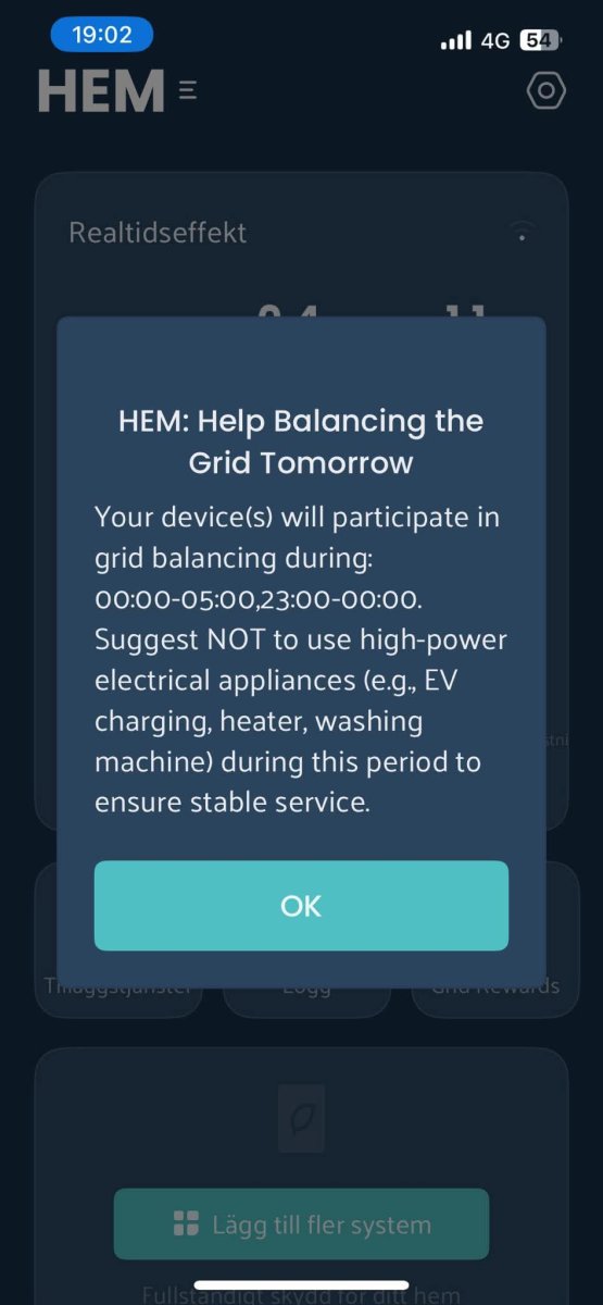

Sähköautonlatauksessa lienee hyvä olla kuormanhallinta, jos akku on reservissä. Tälläistä ilmoitusta näyttää jaetun Emaldon ruotsalaisessa ryhmässä.
Tuohan pitäisi olla varsin selkeää että kiinteistössä/ kohteessa pitää olla yksi master -laite mikä hoitaa kuormanhallinnan eri kohteiden kesken.
Nyt useat eri laitteet tarjoaa omaa kuormanhallintaa ja ohjausta jolloin kaikki ne sekoittavat toistensa toimintaa
