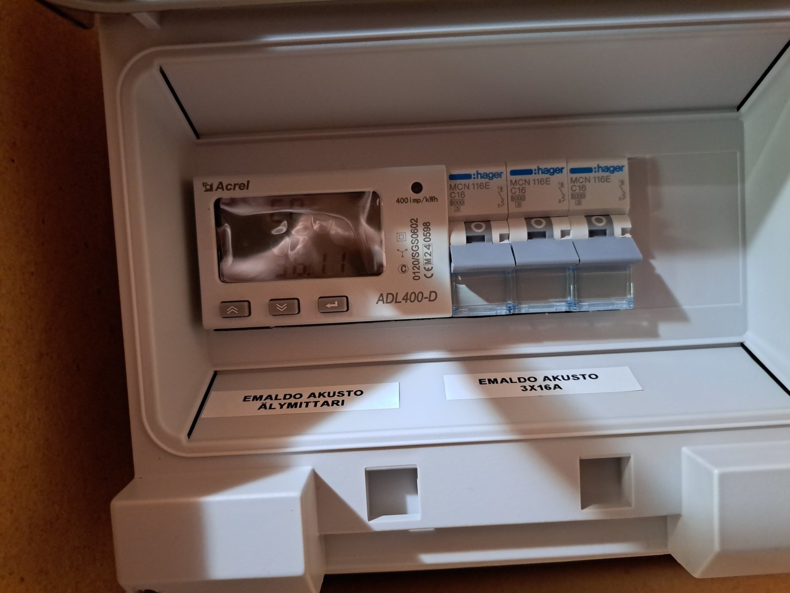

Mutta siis miten se kytketty, ts jotenkinhan sen täytyy nähdä tuo pv-tuotanto? Virtamuuntajaa siksi veikkasin.
Mutta onko tuossa siis joku yhteinen virtamuuntaja tms minkä läpi kaikki sähkö verkkoon menee/tulee, ml PV?
On. Kaikki sähkö sähkömittarilta muualle tauluun menee lisäksi asennetun mittarin läpi, en ole avannut sähkötaulua onko virtamuuntajilla mutta mitataan joka tapauksessa. Tänne laitettiin tuollaiseen pikku koteloon kun taulussa ei tilaa.
    174 KB · Lukukerrat: 129
Irrallinen kotelo, niin veikkaisin virtamuuntajaa koska muuten olisi koko syöttö pitänyt lenkittää sen kautta?

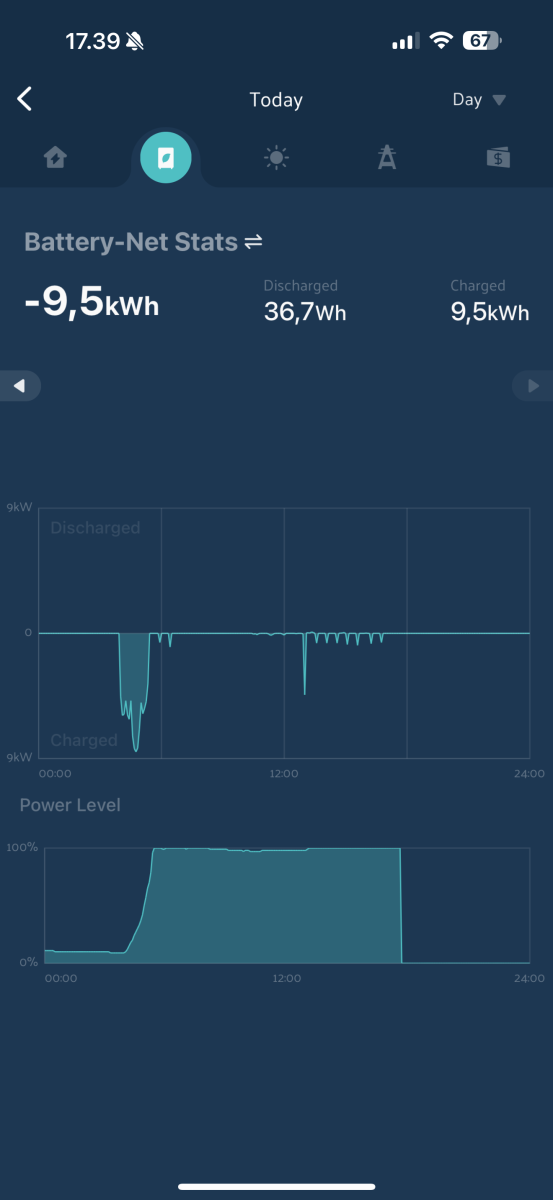

Hyvin tuntuu store malli pelittävän automaattiohjauksella. Lataillut nätisti akun täyteen yöaikaan ja purkanut pitkin päivää kun sähkön hinta lähtenyt nousuun.
Oletko varma?, mitä tästä juttuja nähnyt niin aikaohjausta tuntuvat kaikki käyttävän kun tuo hintaseuranta on mitä sattuu...
Perjantaista lähtien esim. pe-la olleet ainoita päiviä kun on hintaeroja ollut eli silloin on kannattanut ladata-purkaa, muulloin ei ole riittävää eroa ollut tuota saada järkeväksi.
Nythän tulee huomiselle n. 6 snt ero, mutta ainakin Elenialla siirto 8 snt että myydä ei vielä kannattaisi. Omaan käyttöön on ok ajaa, mutta siinä on tunti aikaa hukata se sähkö.
Minä ainakin olen nyt pitänyt sitä automaattisessa hintaseurantamoodissa. En aio tuota vahtia loputtomiin, ei siinä mikromanageroimalla tuntipalkoille päässe. Jos huomaan että se myöhemmin tekee jotain typerää niin harkitsen uudelleen. Eli lienee nyt sitten tuon manuaalisesti säädettävän aikamoodin käyttäjät enintään kaikki miinus 2.
Huomisen lyhyen hypyn saa sinänsä 'kotiutettua' ilman akun häviöitäkin kun vaan on käyttämättä sähköä isosti tuon hypyn aikana. Myyntiin noi hinnat ei tosiaan riitä.
Onko se noina flattihinta päivinä Su>> ladannu+purkanu akkua sillä hintaseurantamoodilla?
Hurrit on monasti raportoinu että joskus pelaa hienosti ja seuraavana päivänä just päinvastoin.
Lähinnä tuo sekoilu vain kuvastaa (toivottavasti ei) sitä kokonaiskuvaa että onko tuossa kaikki samanlaista kuraa ja jos on niin sitten sillä on jo merkitystä.
Ei ole juurikaan käyttänyt akkua tänään, latasi tuossa aamuyöllä ja päivällä taas tipan mitä oli ittekseen oletettavasti lämmitellyt. Oli myös ottanut auringosta koppia kai tuossa, ainakaan ei elenian sivulla näkynyt että pikku tippaa enempää olisi pujahtanut verkkoon päin.
Edelliset päivät samalla lailla?
Eilen illalla käytti akkua melko paljon kun sen prosentit näytti isoja, muuten näkyy olleen aika tasaista. Kenenkähän idea tuo prosenttina hinnan katsominen on ollut. Pitäisi varmaan jonkun kertoa niille myös että hintaan tulee muuten siirto myös päälle.
*edit. On tämä siis aika dorka, mutta ei se omien käytettävissä olevien tietojensa vastaisia päätöksiä tee. Typeryydet juontaa datan puutteesta ym. idiotiasta alun perin, laite ei muuten vielä näytä olevan rikki.
