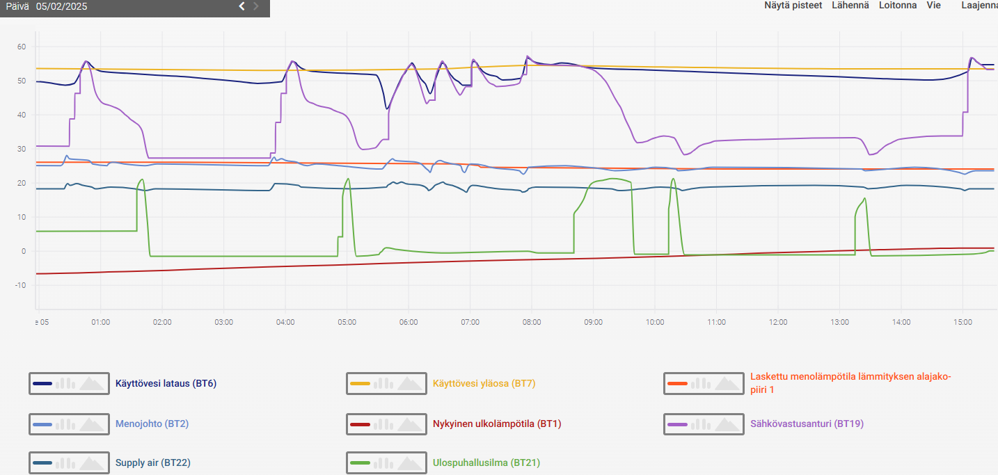

myUplinkin datoista kuitenkin näkyy, että oli ulkoinen säätö päällä tai pois päältä, niin Nibe joutuu käyttämään vastuksia todella usein menoveden lämpötilan nostamiseksi ilman että väliin sattuu edes yhtään sulatusta. Esim. klo 01-02 välisenä aikana vastukset (rajoitettu 4,6kw) on aktivoitu 6 kertaa, jokaisella kerralla menoveden lämpötila on noussut yli 30c vastuksien avulla kun laskennallinen tarve on ollut 28.4c, mutta seuraavan 10 minuutin aikana lämpötila tippuu jo alle 26c, jolloin vastukset hyppäävät taas mukaan. Paluuveden lämpötila pysyy kokoajan n. 21,5c:ssä. Lämpötilan nousu tapahtuu nopeasti vastusten ansiosta, mutta vaikutus jää aika lyhytaikaiseksi. Poistoilman lämpötila (19-20c) jää oletettavasti liian pieneksi, jolloin kompressori ei saa ilmasta enää talteen riittävästi energiaa, jolloin joudutaan käyttämään vastuksia? ILPin ja takan vaikutusalue rajautuu vain osaan huoneista, eli ILPin pyyntiä nostamalla poistoilman lämpötilaa on aika vaikea saada nostettua. Jos vastustehoa pienentäisi, niin lämpötilan nousunopeuden voisi saada hitaammaksi, mutta vastuksien päälläoloaika kasvaisi, jolloin kokonaisvaikutus sähkönkulutukseen olisi jotakuinkin nolla.
