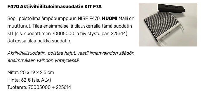

Katsoin tuota yllä mainittua suodatin + tulppa yhdistelmää. Meillä nimittäin juurikin tuota jäätymistä/huurtumista ilmenee kylmemmillä keleillä.
Mitenkäs tämä tulppa asennetaan? Kelkka pois, suodatin sisään ja tulppa perään?
Ja vielä: kuinkas usein esim. tällaista aktiivihiilisuodatinta yleensä pitäisi vaihtaa? Nyt olen toistaiseksi käyttänyt perus suodatinta ja koittanut vaihtaa 1-2 kk välein.
Näytä liitetiedosto 76095
Tästä kokemukset ja vaihtoväli kiinnostavat myös. Onko kenelläkään kokemuksia jo?
Nostetaan topikkia ylös. Joko kokemuksia uudesta tulpallisesta F7A aktiivihiilisuodattimesta ? Kiinnostaisi paljonko tuloilmaa tuon kanssa pitää nostaa. Kokemuksia kaivataan myäs Euromarkkinoinnin F7 suodattimesta...

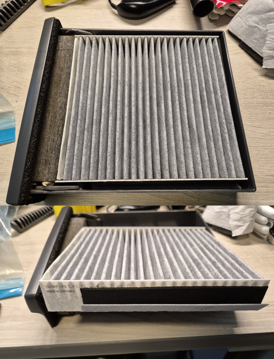

2019 vuodesta on kokemusta kertynyt Niben F470 PILPistä. Kertaalleen on tuloilmapuhallin pitänyt uusia... Muutoin pelannut kuin ajatus, kun vain huoltaa säännöllisesti. Alkuun näiltäkin foorumeilta tuli oppia haettua ja ensimmäinen vuosi meni laitetta hienosäätäessä. Sen jälkeen ei olekaan tarvinnut juuri ruuvailla.
Suodattimien kanssa tuskailin alkuun kun halusin puhtaan sisäilman, mutta en viitsi rahaa syytää isoille liikkeille 60-70€/kpl. Pitkään tein töitä, jotta löytyi alkuperäistä vastaavaa aktiivihiilisuodatinta järkihintaan. Tokikaan tätä ei sellaisenaan kaupasta saa, vaan joutuu hieman askartelemaan komponenteista, mutta lopputulos on koteloonsa alkuperäistä tiiviimpi suuremmalla suodatusalalla.
Vastaa ilmamääriltään alkuperäistä NIBEN F7A aktiivihiilisuodatinta. (Todettu mittauksin OKT:n ilmanvaihdon huollon yhteydessä).
Liitteenä kuvaa tuosta "omavalmisteesta". Materiaalihinta per suodatin jää n. 11-12€ huitteille.
Tässä suodattimen speksejä.
Suodatintyyppi: Aktiivihiilisuodatin Antibakteerisella, anti-allergisella, viruksia ehkäisevällä ja sienenesto vaikutuksella.
Suodatinmateriaalin Valmistaja BOSCH.
Leveys: 195 mm, Syvyys: 195 mm, Korkeus: 29 mm
Suodatinluokka: F7
Hieman alkuperäistä korkeampi (29mm vs 25mm), jolloin suodattimessa enemmän suodattavaa pinta-alaa.
Poistoilman suodatuksessa käytän muotoon leikattua suodatinkangasta. (196x195 mm, G4 Coarse 60%).
Jos tuo aktiivihiili jotakuta enemmän kiinnostaa niin laittakaa, jotain kautta viestiä.
Mallikappaleen saa ostaa vaikka torista tarjouskaupalla (laitoin kokeeksi myynti-ilmoituksen). https://www.tori.fi/recommerce/forsale/item/24083139.
Heittäkää vaikka viestiä Torin kautta ja ilmoittakaa että saitte vihiä tältä foorumilta.

Kuinkas usein tällästä täytyy sitten vaihdella
