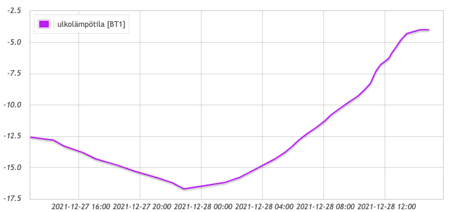

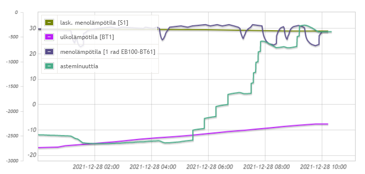

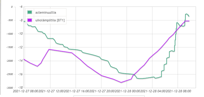

Muuten erikoinen homma aamusta tapahtui, kun keli lauhtui. Tuossa Niben softassa on joku asteminuuttien resetointi, kun ollaan syvällä asteminuuteissa ja lämmitystarve pienenee. Uusi havainto minulle laitteesta.
Missään nimessä asteminuutit eivät nousseet -2600 --> -300 vain menolämmön avulla. Tämähän on ihan mukava ominaisuus softassa: ei tarvitse miettiä että se jumppaisi asteminuutit pumppaamalla ylös tuolta montusta jos säätila kevenee.
Pitikin sanoa että eihän sekään oikein hyvä että sieltä -2500 asteminuuteista pusketaan sitten sään lauhtuessa turhaan lämpöä taloon kun kiritään ne asteminuutit.
Olis hyvä jos tuokin olisi dokumentoitu ominaisuus miten se toimii.

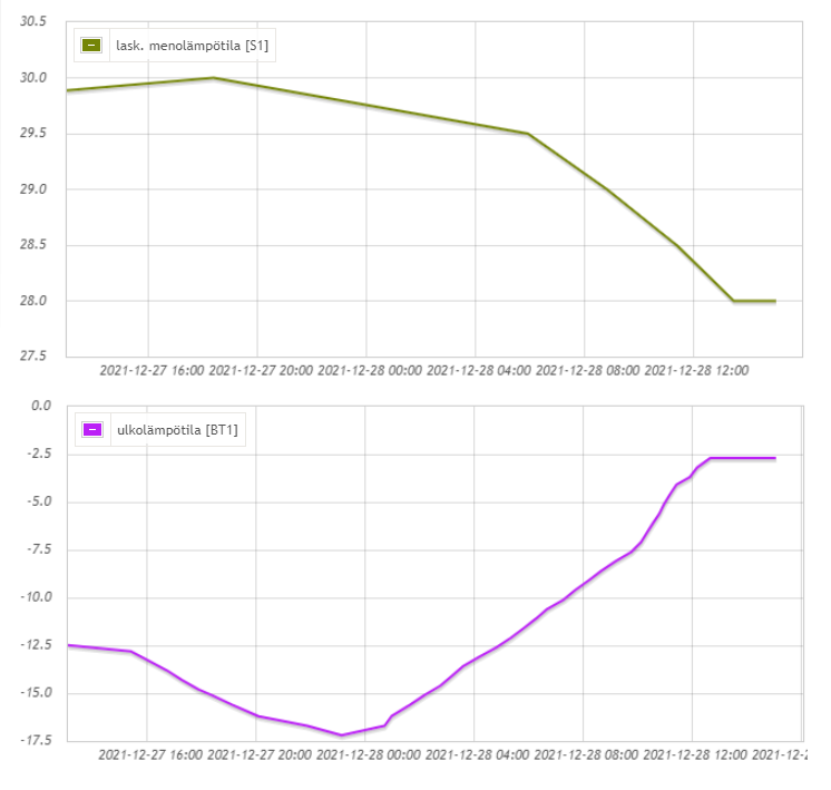

Miltä näyttää laskennallinen meno vs menolämpö tuossa tilanteessa kun ulkolämpö alkaa nousta?
Ei tuossa näytä mitään erikoista olevan. Siis ei mitään mikä asteminuuttien rajun nousun selittäisi. Kyllä se joku kiekura softassa on, mikä päättelee että ei lauhtuvassa kelissä asteminuutit noin syvällä tarvitse olla.
Kuvasta näkee hyvin, että yht'äkkiä laite vain päättää että asteminuutit kuuluu olla ylempänä.

Onhan 2500 asteminuutin virhe sentään vaikkapa vuorokauden 1,7 C liian matala menolämpö. Jos operoidaan matalilla jopa alle 30 C menovesillä, tuosta tulee jo varsin suuri tehoero. Nythän se kompensoitiin takalla.

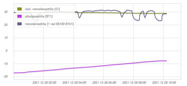

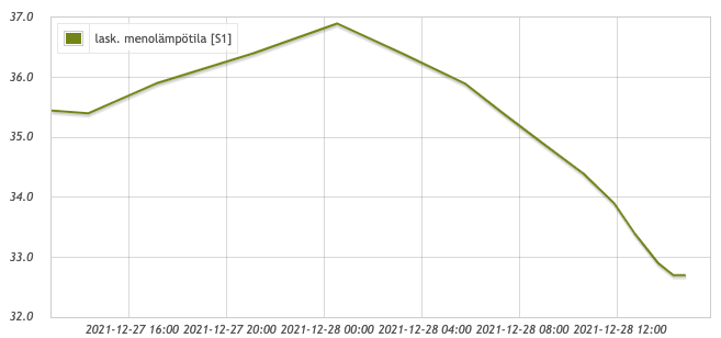

Sulla näyttää laskettu menolämpö pysyvän aika stabiilina (about 2 asteen sisällä, hankala nähdä kun "resoluutio" tuon osalta pieni), vaikka ulkolämpötila nousee kymmenisen astetta. Varmaan suht maltillinen käyrä ja/tai maksimi asetettu tohon 30:iin? Vertailuksi oma tilanne alle:

Minulla on tosiaan minimimeno +28C (märkätilat) ja ultraloiva käyrä. Ainakin toistaiseksi on sillä pärjätty, kun meille se +21C riittää sisälämmöksi ja makuuhuoneissa +20C.

Mietin tuota samaa että miksi noin näyttäisi olevan. Tuo laskennallinen menolämpötila on mielestäni laskettu lämpötilakeskiarvosta, mikä ei huomioi tuota hetkellistä monttua ulkolämpötilassa.
Saattaapi olla, että olen sitä suodatusaikaa venyttänyt oletuksesta jonkun verran (tai todennäköisesti paljon). Näyttäisi että @root kuvassa korkein laskennallinen lämpötila tulee vähän sen kylmimmän hetken jälkeen, mikä viittaisi merkittävästi lyhyempään keskiarvolaskentaan.
Itse olen ollut siinä käsityksessä että laskennallinen menee todellisen ulkolämpötilan mukaan, kaikki lisäyksen estot yms. sitten sen valitun suodatusajan keskiarvona.
Voihan olla että tuonne uplinkiin ei ihan kaikista antureista mene mittausarvot aina samalla hetkellä ja se korkein laskennallinen menolämpö on jäänyt tallentumatta. Näyttäähän tuo sinun laskettu menolämpö käyrä siltä että mittauspiste on klo 16 ja klo 20 välissä, seuraava klo 04 ja 08 välissä ja kolmas klo 12 jälkeen, niiden pisteiden välillä käyrä näyttää vaan olevan piirretty pisteestä pisteeseen. Minullakin esim. sisälämpötilaa käyrä näyttää tuolta kun muutokset on niin pieniä.
