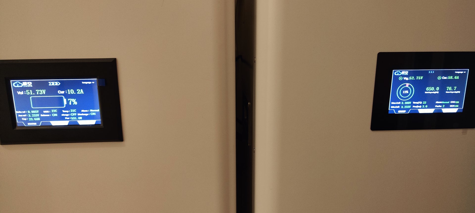

Toinen on, että en ole saanut noita kahta JK V19 BMS:ää keskustelemaan keskenään. Kokeillut kumpaakin masterina ja molemmat toimii ok invertterin kanssa can väylässä. En tiedä vaikuttaako(tuskin), mutta näissä on eri näytöt. Ja ainakin toisen akun näytön pitäisi näyttää muutkin pakat jos on masterina eli kaikki dipit off. Siitä en tiedä pitäisikö invertterin näyttää myös 2 akkua vai näkyykö siellä myös yhtenä. Nyt parina yönä käynyt niin, että toinen akku 100% ja toinen 50%. Pitää katsoa vielä BMS:n asetukset BT:llä läpi kun en ole ihan sata varma, että onko täysin yksi yhteen. Off grid garagen videoista kahteltu asetukset.
Tämä ratkesi vihdoin.
JK V19 bms portit ei aina toimi ok. Keskustelua aiheesta täällä: https://diysolarforum.com/threads/jk-bms-v19-19-10-firmware-uart-2-not-correct-on-slave.109141/
Mulla toinen V19.09 ja toinen V19.10.
.10 on masterina ja sen reunimmaisesta rs484 port2:sta kaapeli .09 bms:n rs484 port1:seen (eli siihen mikä pitäisi olla varattu invertterille) niin lähti toimimaan. Asetukset kummassakin UART1 001, UART2 0017 (tätä ei voi muttaa kummastakaan), UART3 015
En tiedä ratkeaisiko firmware päivityksellä, mutta näitä bricattu sillä, jotta en viitsi kokeilla.
Invertterille näkymä ei muuten muuttunut.
e: Vielä kun tajuaisi mikä järki näitä nyt taas ohjaa 😅
Slave akussa lataus on off ja about kaikki säheli menee master akkuun.... Ja se komento taitaa tulla tuolta master BMS:ltä kun BT:llä mikään asetus ei eroa...

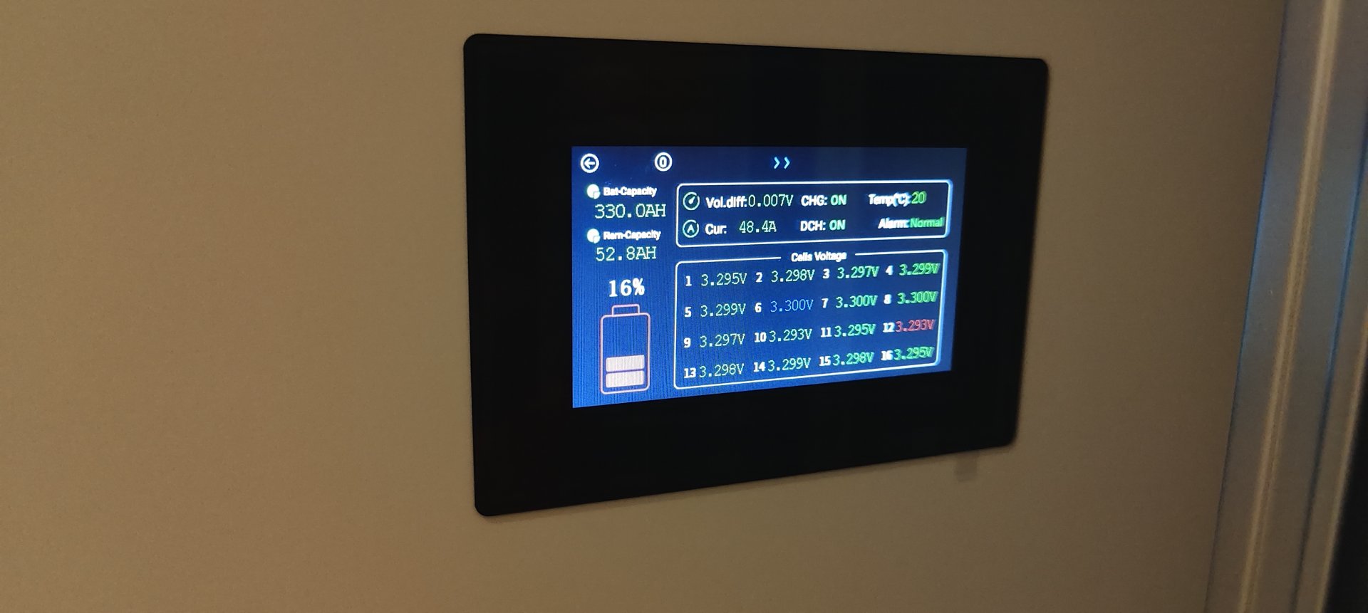

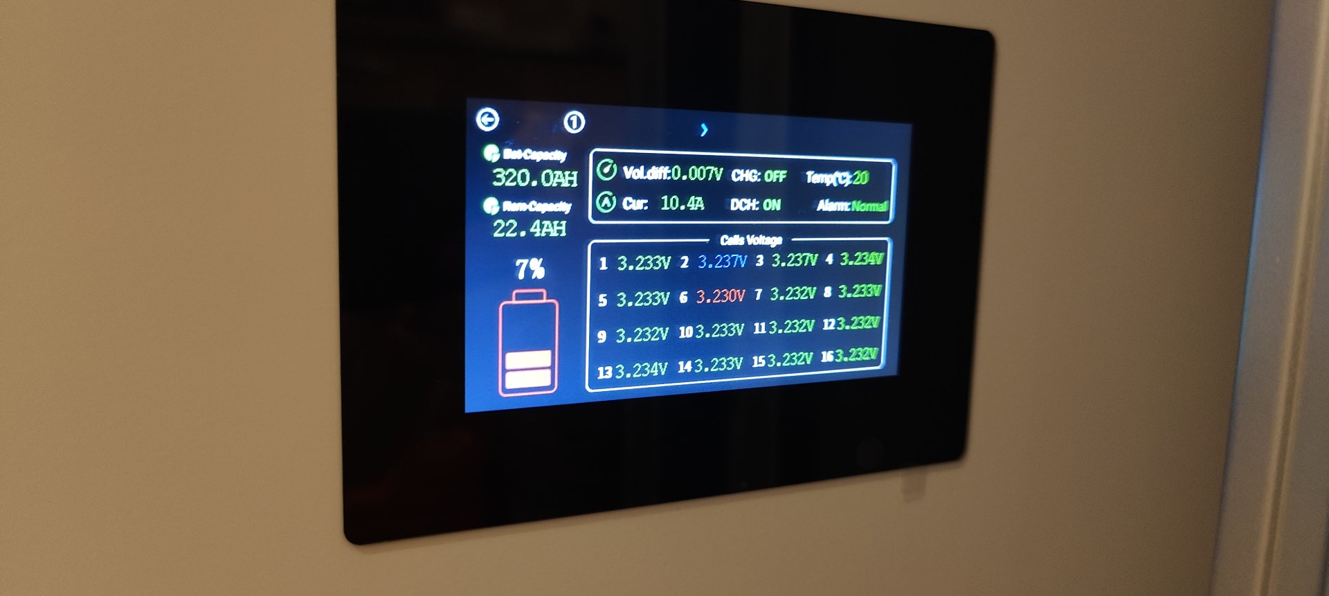

Semmoinen tuli huomattua että akku toimii Growatt asetuksella väärinpäin. kun tarvis purkaa niin lataa. Pylontec toimii oikein päin. Jk Bms 19.24 firmware

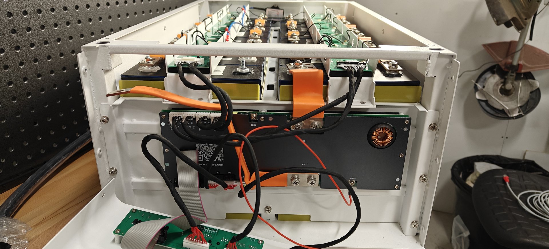

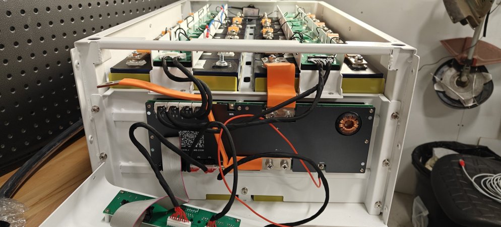

Joulun pyhinä oli vähä motivaatio heikoilla taistella akuston kimpus. Nyt sitte pakotin itteni vähän tutkimaan. Akun kytkennät oikein. Shine toolsilla growatt:n puolella ei millään hyväksy muita asetuksia kun "growatt hv". Tein siitä oikein videon. Miinus puolen ulkoisen liittimen latta oli jostain syystä tosi löysällä. Pitää kattoa vaikuttiko se asiaan.

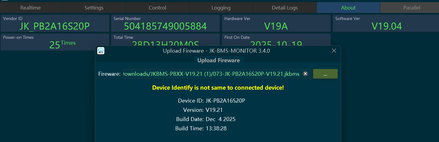

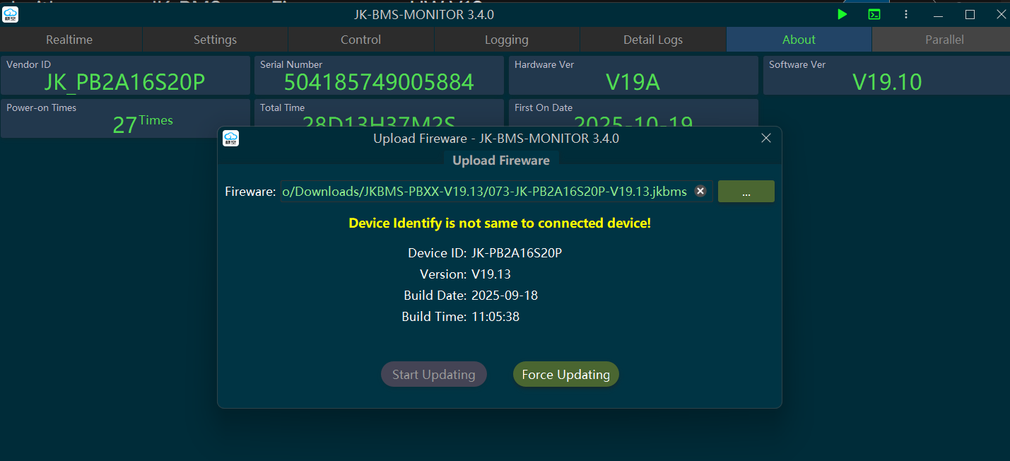

Onko sulla mikä firmware Bms:ssä? Itsellä on softa puolella ongelmat nyt vaikuttaa niin tyhmältä toi Growatin Ai ohjaus. ja ei oikein modbus ohjausta ole vielä saanut toimiin.
19.04 on BMS firmis versio. Mikäs sulla. Sen vois koittaa päivittää ku jossain kohtaa. Se vissiin hoituu sillä PC softalla. Ei kyllä auttanu akuston aukominen ja tutkiminen mitää. Mitää ilmiselvää virhettä en löytäny. Pitää koittaa lähettää tosta communikaatiotyypin valinnasta viesti Growatille. BSM puolella on ocp2 valinta tuolla asetuksista. Sitä en uskaltanut ottaa pois päältä jottei pauku jos jotain onkin vialla. Jotenkin minusta tuntuu että tuo BMS ei välttis osaa ladata noita Invertterin konkkia vaikka niin väitetäänkin.
Mulla on 19.24 versio käytössä. pc softalla onnistuu päivitys piuhan kautta.

Mistä sait firmiksen Ittellä herjaa tämmöstä:
Katoin moneen kertaan että kaikki täsmää mutta silti kitisee. Toi on Off-grid garage äijän sivuilta firmis.

Ja jatkot tähän. Vaihdoin vasemman masteriksi jolloin portit toimii ok eli pystyi käyttämään niitä akkujen ketjutukseen tarkoitettuja portteja. Toki sitten ei enää tuosta hifimmästä näytöstä nähnyt enää toista akkua koska ei ollut enää masteri. Lähinnä siitä tietää, että toimii kun invertterin näyttämä akun varaus prosentti muuttuu molempien akun yhdistelmäksi jos ovat eri varaustasolla. Mutta lataus ongelma pysyi. Eli akut toimi niin, että vasemman puoleinen akku (ennen slave nyt master) lopettaa latauksen jossain vaiheessa. BMS heittää CHG asetuksen OFF. Oikean puoleinen akku vetää 100%, mutta toinen jää johonkin 50%. Riippuu pitkälti kuinka lataa, koska vaikka CHF on OFF niin 10A valuu silti tuohon toiseen akkuun... Kaikki BMS:n asetukset on identtiset molemmissa, eikä mitään erroria taulussa etten kyllä millään hoksaa miksi vasemman lataus menee jossain vaiheessa OFF tilaan.
Oli useamman viikkoa noin kun akut puolikylmässä tilassa niin ei kiinnostanut mennä sinne 10 asteeseen ihmettelemään asiaa. 70% kapa oli kuitenkin ihan ok. Nyt ratkaisin sitten asian niin, että välijohto irti. Vasen eli se lataus vittuileva bms on vain kiinni invertterissä ja toimii ok lataa 100% asti. Lataus ei mene off. Ainut haitta tässä on, että nyt invertteri ei enää saa tietoa toisesta akusta vaan se elää ns. oman BMS rajoilla. Pitää seurailla miten nuo käyttäytyy tyyliin alkaako tulla jotain cäppiä varaustasoihin.
