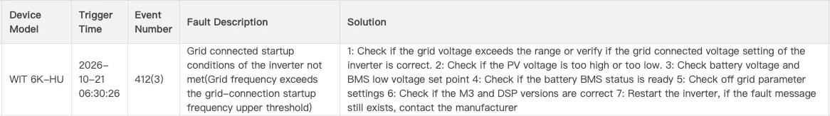

ja sillä aikaa on sitten hyvä tarkistaa mitä invertterin loki sanoo:
Mitäköhän tämä tarkoittaa?
Invertteri on passiivi-tilassa, roikkuu vaan ulkoseinällä kuluttamassa sähköä:mad:
Pieni haku kertoi että Ruotsin verkossa oli sillä hetkellä 50.10Hz (https://www.svk.se/en/national-grid/the-control-room/) mutta mistä löytyy "paikallinen" verkkotaajuus-loki?

Olen edelleen odottamassa Carunan päätös verkkoonliittämisestä
Näytä liitetiedosto 118330
Onko sulla siellä invertterissä oikeat verkkoasetukset valittuna? Useissa inverttereissä on maavalinta.
edit. tuossa lienee lyhyt ohje
Avaa ShineTools-sovellus ja päivitä se uusimpaan versioon. WIT-invertterien asetukset ryhmiteltiin uudelleen versiosta 3.6.0.2 alkaen, ja samalla tuli Country & Regulation -valinta. Yhdistä invertteriin Bluetoothilla tai WiFillä. Valitse sitten Quick Setting → Country & Regulation. Valitse Finland, jos se on listalla, ja muuten EN 50549-1. Tarkista, että alla olevat arvot täsmäävät, ja tallenna. Jos valinta on lukittu, tarvitset asentajan tai Growattin tuen.
