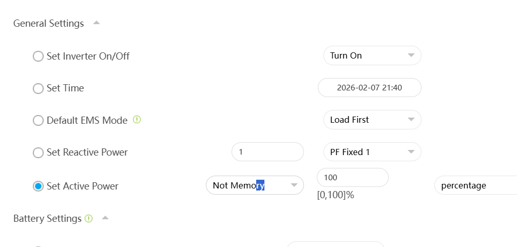

Semmoinen tuli huomattua että akku toimii Growatt asetuksella väärinpäin. kun tarvis purkaa niin lataa. Pylontec toimii oikein päin. Jk Bms 19.24 firmware

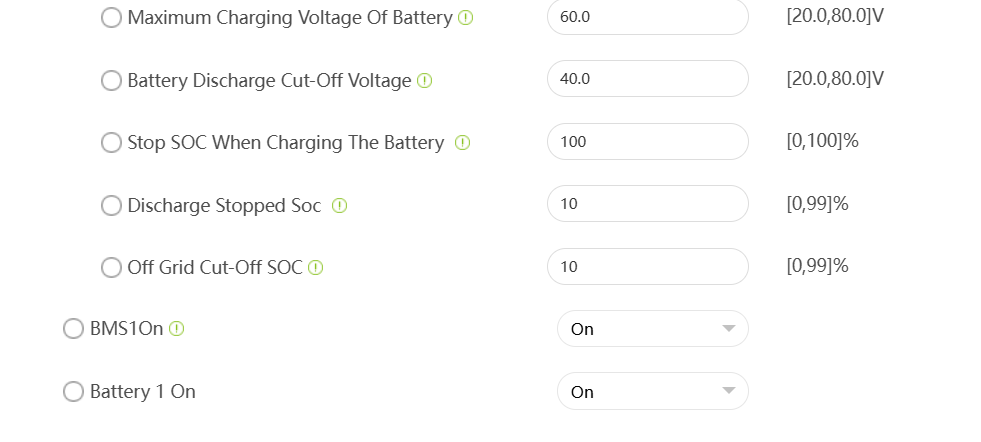

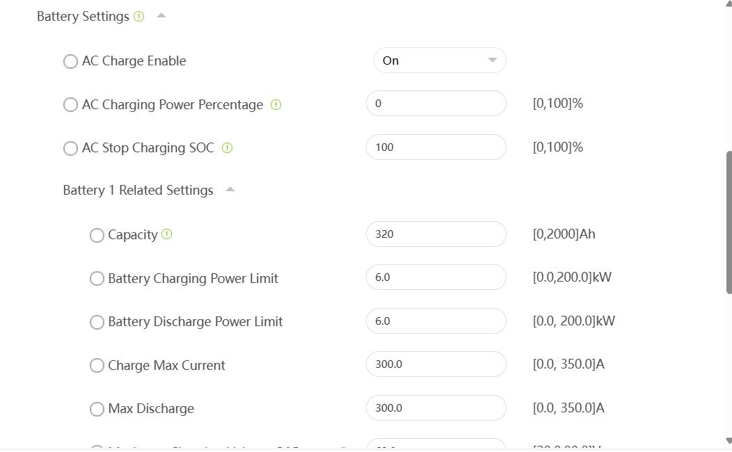

Pystyykö @Linksu pistämään vähän kuvia akun asetuksista ja growatin battery asetuksista. Tänään sain akun ladattua mutta ei suostu edelleenkään purkamaan. Saako purkua jostain käyttöliittymästä pakotettua päälle? Mielenkiintoisia huomioita oli että kun pisti Max charge ja discharge currentin pienemmäksikuin 300 A niin SOC näyttämä muuttui pienemmäksi. Samoin jos charging voltagen muutti 60 V --> 54 niin voltage näyttämä pilvipalvelun etusivulla tippui johonkin 4V tienoille.
Purun saat päälle kun valitset load first ja set activepower 100 smart mode ei saa olla päällä. Oliko tuo mittarin kytkentä vai modbus?

Kiitos kuvista. Kytkentä kuvaus oli home assistant. Mittari on kytketty valko oranssiin ja valkosiniseen ethernet-kaapelissa joka on kiinni cn5:ssa. En muista kumpi on kumpi. Mulla on mittarin ja growatin välis kolme eri kaapelia ja en tänäään viitti enää niitä seuloa läpi :-)

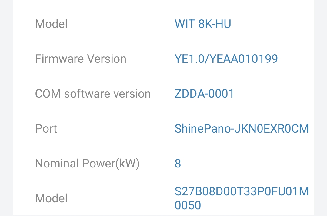

Sinulla näyttäs olevan vanha firmware sisässä. ja pystyt vaihtaa regionin. Sillä ei ole merkitystä onko load vai grid kytkentä. minulla on juuri samanlailla kytketty.
Täällä: YE1.0/YEAA010199/ZDDA-0001 mielenkiintoista, että ei uudempaa ole tarjonnut jos kerran kierrossa.

Load first: Purkaa virtamuuntajien kuorman mukaan vaikka export limit ei ole edes päällä.
Battery first: Lataa akkua verkosta
Grid first: Purkaa verkkoon sillä maksimilla mikä asetettu
Ajastus menee aina yli ja jos ei ole ajastusta niin general settingsin default ems arvo tulee voimaan. Joskus käynyt niin, että vaikka webliittymä tai mobilli näyttää arvoa niin se ei ole oikeasti inussa sisällä eli pitää ladata uudestaan. Lähinnä jos niitä on ropellellut.

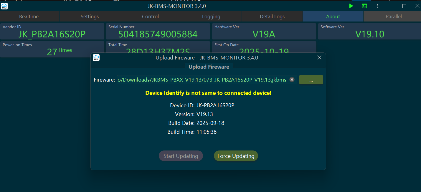

Eilen taas runnoin akkuprojektia eteenpäin. Vieläkään ei pura. Ei vaikka mitä hanikoita kääntää. Growatti heittää error 501. Latas taas vähä kyllä ku omaan käyttöön oli kulunu 1%. Pylontekin kommunikaatio ei toimi koska jännitteessä on ainakin pilkku vääräs paikkaa. Näyttää 5.2 kun pitäis olla 52.x. Johtunee vanhasta firmiksestä growatissa. Pistin vielä tänään puolan pojille viestiä että voisiko päivittää. Tekis mieli ottaa BMS:stä pois OCP 2 mutta en tohdi. Jos vaikka savut karkaa. En tiedä voiko olla konkat jokka vielä ylivirtaa vai mikä ihme. Voiko patterin asetukissa olla joku joka on liian pienellä. BMS:ään oli tullu joku uusi ominaisuus Dischrg. Pre. Chrg. T (s) mutta se vain lykkäsi hälytystä. Käsittääkseni tuo rajoittaa virtaa 125 A. Mikään mittari ei kuitenkaan näytä että akku purkaisi tuon ajan sisällä tai sen jälkeen. Kokonaisjännite saattaa vähän värähtää akun näytöllä mutta ei muuta. Pitänee ottaa virtapihdit töistä mukaan.
Oletko koittanut ihan lifepo asetuksilla jk bms. pitäs kyllä ihan toimia semmoisenaan niillä.

Linksulla toimii pylontek. Koitettu replikoida niitä. Mullon vakio lifepo4 asetukset. Akuston koko muutettu 280Ah. Pistän kuvia ku pääsen tästä leprasta eroon.
Aivan joo niinhän tuolla tammikuun viestissä näyttä lukevan, että toimi muuten väärinpäin.
Nyt kun katon tota oman inun toiminta logiikkaa:
Load first: Purkaa virtamuuntajien kuorman mukaan vaikka export limit ei ole edes päällä. Ja jos aurinko paistaa niin se menee aukkuun.
Niin taitaa se tosiaan toimia väärin päin XD. En sen tarkemmin miettinyt mitä teksti edes varsinaisesti tarkoittaa kun lähdin vaan seuraamaan mitä akku tekee milläkin toiminnolla. Ei hirveästi vakuuta.
