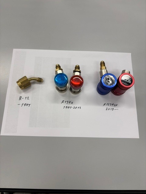

4. Katson mikä liitin on käytössä - niitä kun ei voi oikein sekoittaa keskenään. Katso alla oleva kuva erilaisista liittimistä.

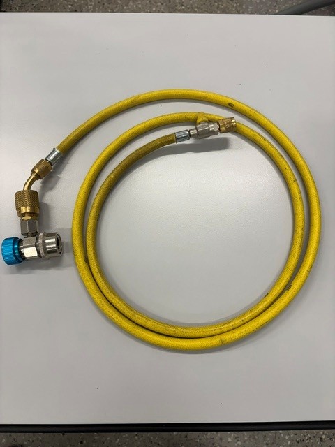

5. Jos mikään yllä oleva ei auttanut, niin otan alla olevan kuvan mukaiseen letkuun näytteen ja vien EcoScandicille analysoitavaksi.
    35,9 KB · Lukukerrat: 51
    54,9 KB · Lukukerrat: 45
