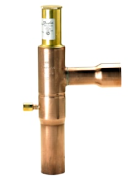

Tulee tuosta mieleen ajatus, että mitäs jos kompressorin imupuolen putkeen lisättäisiinkin yksi uusi ohjattava komponetti lisää. Elikkä alipainepumppu. Se olisi sylinterissä oleva mäntä, joka liikkuu johonkin imuasentoon ja luo lisää alipainetta tilanteen mukaan. Sen pitäisi olla ehdottoman kaasutiivis, eli jonkinlainen kalvosysteemi. Jos tällaisella alipainepumpulla saataisiin lisää alipainetta, voisi paisuntaventtiilin toiminta olla enemmänkin kompressorin tuottaman paineen säätäjänä.
Mahtaisikohan olla mitään ideaa vai onko kuollut jo alkumetreillä ennen lähtötelineitä.
Jos tuommoista tarvittaisiin niin laittaisin painepuolelle paisuntasäiliön kun vastaava kaasumäärä nesteenä on vain murto-osa nesteenä. Expansio tuhauttelisi ainetta höyrystimeen tarvittavan määrän esmes ulkoilman kylmetessä kiristäisi virtausta, samalla tietysti kompuran teho laskisi mutta bufferi-säiliöstä riittäisi tavaraa. Ilman lämmetessä höyrystimelle enemmän ainekiertoa ilman että painepuolen paine laskee. Ehkä johonkin erikoissovellukseen toimiva juttu?

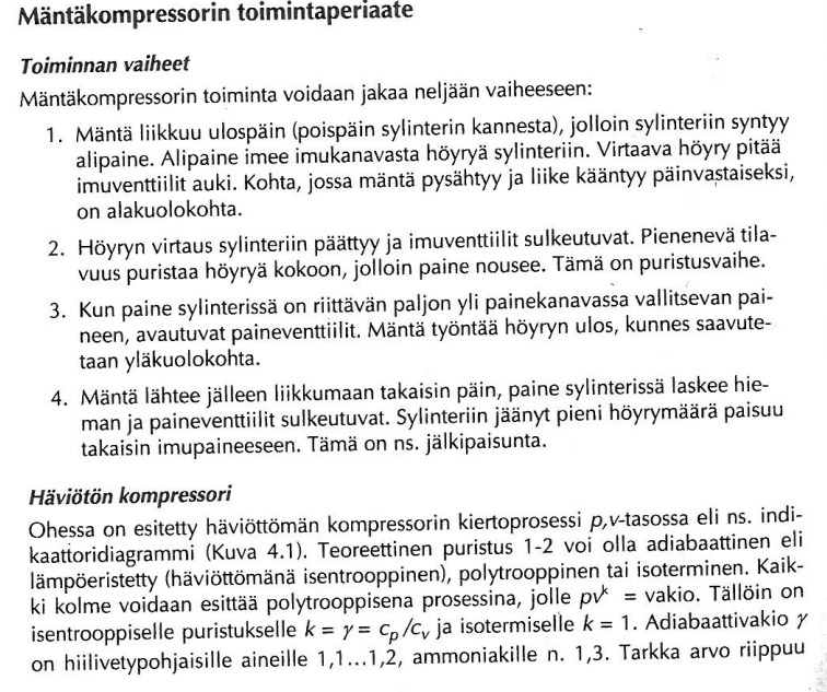

Mäntäkompressorin imuventtiilien avautumiseksi ei tarvita painetta, vaan ne melkein "roikkuvat" venttiili kannen alla - heitän tästä huomenna kuvan, jos ei ole tullut tällaista kompressoria ennen avanneeksi.

Sylinteriä laajenetaan männällä. Se ohentaa sitä kaasua, joka sylinteriin on jäänyt ja laskee sen painetta. Suurempi paine imuvettilin toisella puolella tunkeutuu voimalla sinne vapautuneeseen (tyhjään) tilaan ja tasaa painetta. Virtausvastusta syntyy aina kun kanava ohenee tai mutkittelee tai jopa menee suoraan.

Se ei selitä imupuolella so. sylinterissä olevaa alempaa painetta kuin höyrystimessä. Jos tuo positiivinen paine työntää kylmäainetta kompressoriin niin silloin ei pitäisi olla noin suurta 0,2 bar paine-eroa, koska imulinjan pituus tuossa harjoittelu yksikössä on lyhyt.
Tässä vielä tuo englannin kielinen dokumentti luettavaksi, koska en löytänyt yhtään Suomen kielellä johtuen siitä että meillä on vain tämä yksi näkemys kompressorin toiminnasta täällä Suomessa.

Koska löytyy myös sanonta "kerta kiellon päälle" niin heitän tähän vielä yhden lisäyksen, koska olin valittanut ettei suomenkielistä materiaalia löydy kylmäkompressorin toiminnasta. Tänä aamuna kollegani otti hyllystä kirjan ja sanoi että avaa Onsku sivu 128. Tässä kopio tuosta sivusta ja myös snap shot, jottei tarvitse lukea koko hommaa.
  • Kompressorin toiminta Antero Aittomäki 4. painos.pdf
    408 KB · Katsottu: 34
Eikä tämä ole mielestäni lainkaan ristiriidassa sen kanssa, mitä "muut" ovat kirjoituksissaan väittäneet. En ota kantaa siihen, miten näet kirjan toteamukset siihen nåhden, miten itse näet asiat.

Nyt alkaa punainen lanka katkeilla mitä Onsku oikein hakee?
Mutta "sivulla 128" puhutaan taas "alipaineesta" !
Otappa Onsku nyt käyttöön se bara-asteikko eli aina absoluuttinen paine perustasoksi. Onhan se ehkä hankalaa kuten tuuma-mitoista siirtyminen millisiin. Opetuksessa pitäisi ( mun mielestä ) käyttää virallisia SI-järjestelmän yksiköitä ( ja samalla niiden käsitteitä ).
