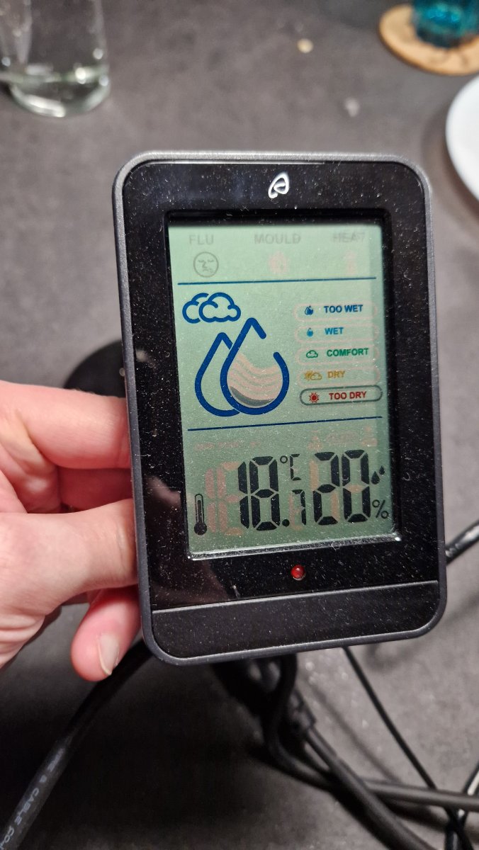

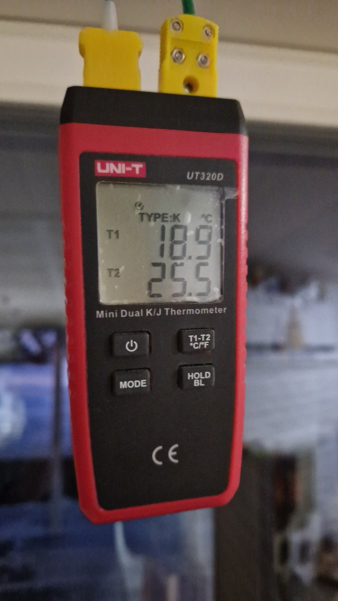

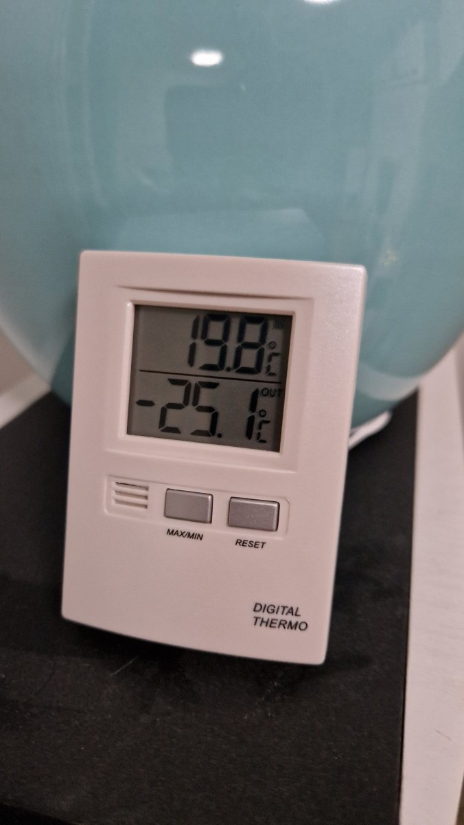

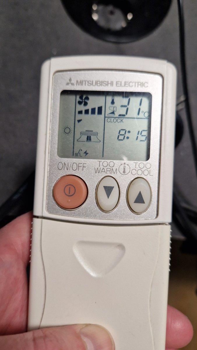

Tekniikkatulitaloon
Mitsubishi MSZ-FA35VA
Pyynti +31°C
Puhallus 4/4
Ulkolämpötila -25,1 °C
Sisäilma 18,7°C
Imuilma 18,9 °C
Puhallus 25,5 °C
Δt 6,6 °C
Mitattu 5 minuuttia sulatuksen jälkeen. Lämmitysteho manuaalin mukaisella 612m3/h puhalluksella noin 1450W (612×1,2÷3600×6,6×1×1000). Hyötysuhde sulatuksineen tuskin yli 1.
Edit:
Mittasin vielä pikaisesti eri puhallinnopeuksilla lämpötilaerot ja laskin tehot:
3/4: Δt 7,9 °C, 498m3/h = 1311W
2/4: Δt 10,8 °C, 384m3/h = 1382W
1/4: Δt 12,8 °C, 276m3/h = 1177W

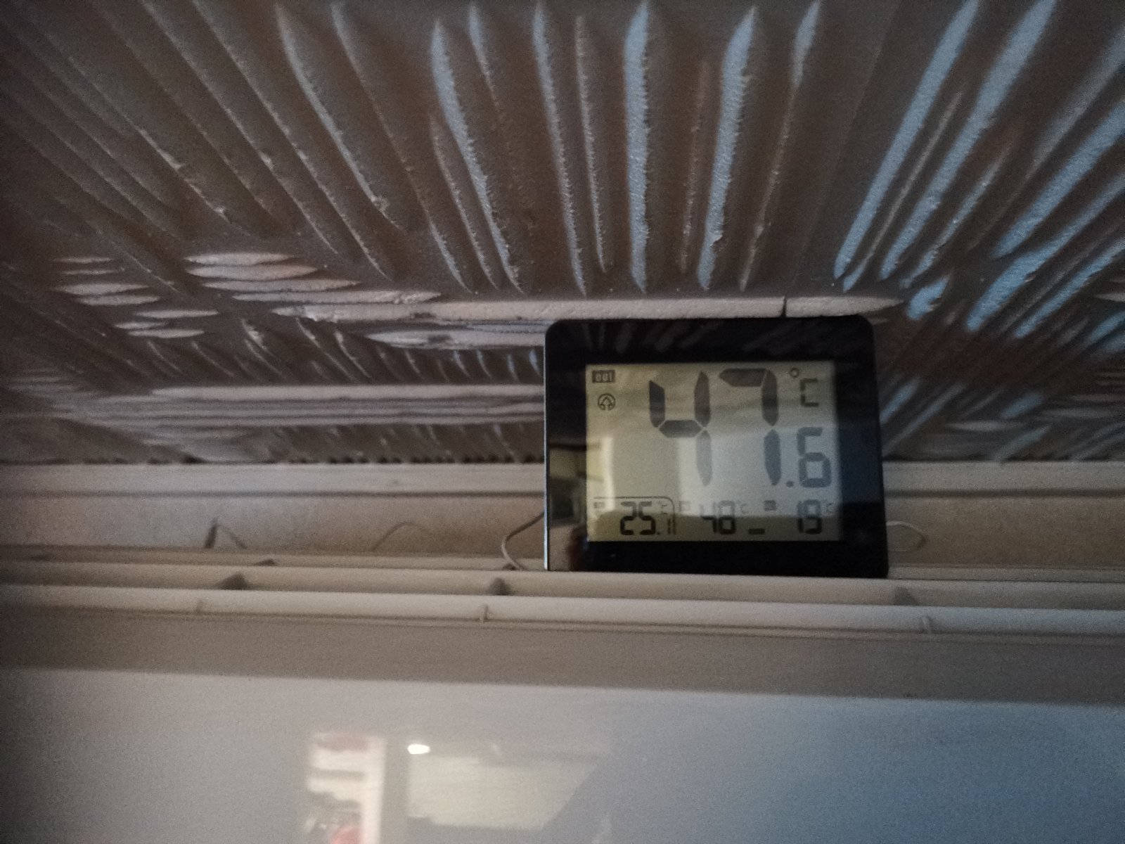

Ulkona sopivasti noin -25C pakkasta, laitoin 15-vuotiaan Mitsu FD25 pumpun testiin.
- Pyynti 31, puhallus kolmosella.
- Imu 26C, puhallus 49C
- Ottoteho Nedis pistorasiasta 1750W
Nuo lukemat kun pumppu oli puhallellut noin 15 minuuttia maksimi pyynnillä.
Hyvin näyttäisi vanhus vielä lämmittävän, tällä lämmitellään ainakin toistaiseksi.
Jotain häikkää on nyt mittauksissa tai laitteessa. Ottoteho on varmaankin oikein.
Antoteho olisi noiden mitausten perusteella noin 1000 W isompi kuin VVT-testissä mitattiin samalla puhallusasetuksella. :cool:
=> Epäilen että sisäyksikön kenno ja puhallinrumpu tukossa tai sitten on mittausjärjestelyssä häikkää (IR-mittari?). 39 C olisi lähempänä oikeaa puhalluslämpötilaa. ;)
ProKennex
Tuollaisella Julasta hankitulla mittarilla testi tehty, kuvan oton jälkeen lämmöt nousi vielä vähän.
Kenno pesty säännöllisesti ja syksyllä vaihdettiin laakerit moottoriin sekä pestiin rumpu.
Voipi olla että Julan mittari on optimistinen, virhettä varmasti löytyy.
Testin tarkoitus oli vaan testata että vanhus on vielä kunnossa ja järkevää syytä ei ole uuden hankinnalle
