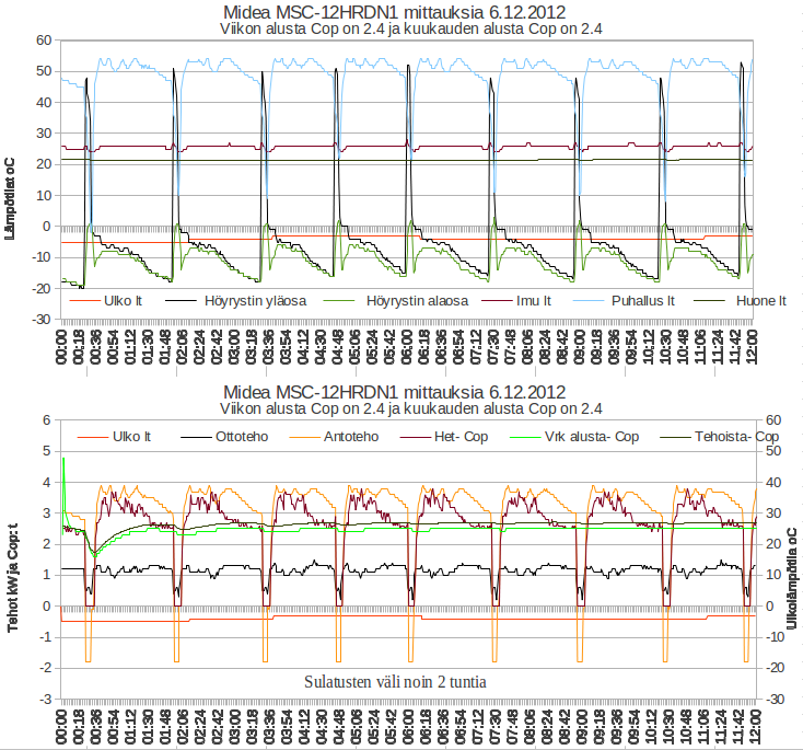

Vs: Hilp MSC-12HRDN1 (valm. Midea) mittauksia 261 m2 ok- talossa. Etelä Suomi.
Yleistä
No niin, kollegat ovat saaneet sanoa mielipiteensä ja on suoritettu pieni "seikkailu" Cop- laskennan kiemuroihin. Ei mitään uutta "auringon alla". Jaa no, Espejotti ei ole esittänyt mitään omaa, "hössöttää" vain toisten tekemisistä.
Seisonta- ajan vaikutus Cop:iin
Tällä erää keskitytään tähän ja oheinen krafiikka kertoo sen että ainakaan omassa tapauksessa seisonta- aika ei vaikuta juuri nimeksikään Cop arvoihin eikä myöskään sisälämpötilaan.
Krafiikassa on kaksi uutta Cop- arvoa, Vrk alusta Cop ja Keskiteho- Cop. Tämä viimemainittu oli jäädä unohduksiin ja ei ole oma idea vaan jonkun foorumilaisen jonka nimeä en muista, saattoi olla systeemi. Kuten kuvasta näkyy, se myötäilee varsin hyvin tätä Vrk- Cop. Krafiikassa se alkaa 17 päivän alusta eikä katkea vrk vaihtuessa kuten Vrk- Cop.
Cop laskentaa
Krafiikan Cop:t lasketaan kumulatiivista energioista kuten olen todennut, lukuuottamatta [Het]kellistä Cop:a ja nyt esitettyä tarkastelujakson tehojen keskiarvosta laskettua Cop:a.
Tämä viimemainittu noudattaa kaavaa Cop= Pkeskiarvo.tuotto/Pkeskiarvo.otto ja on krafiikan perusteella myös käyttökelpoinen tapa jonkun tietyn tai halutun aikayksikön kumulatiivisen Cop:n tarkasteluun.
Smiley211001

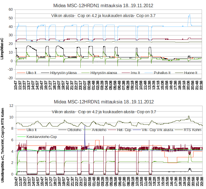

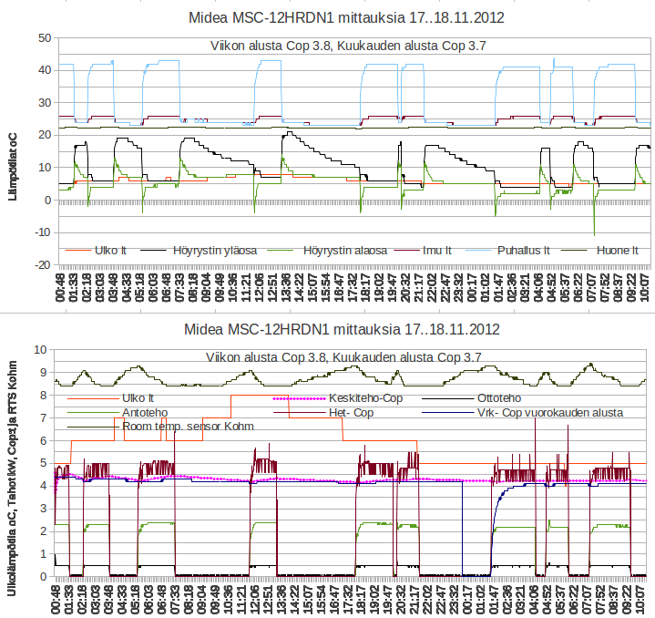

Eiköhän tämä krafiikka osoita että katkokäynnit eivät juuri Cop:a ainakaan huononna. Mielenkiintoisempaa onkin tutkailla tulevaisuudessa tarkemmin kuinka sulatukset heikentävät Cop:a alaspäin. Siitä on loppujen lopuksi aika vähän infoa foorumilla.
Smiley211001
Huomenna, eikun jo tänään alkaa sitten uudistetun Diy Vilpin testailu. Ja tuohon Tonin huomioon COP romahtamisesta niin toteaisin että näiden huoneilmastointilaitteiden (ilp) kohdalla en ole tätä huomannut. Viittaan tällä tuohon katkokäynnin tarkempaan selvittelyyn.
Sitävastoin Diy Vilp:n kohdalla tämä kävi hyvin selväksi ilmi viime kesän aikana kun tehontarve oli jossain testiolosuhteissa pienellä. Meillä vain on sellainen aika mukava tilanne noin yleensä että Diy Vilpillä lämmitetään:

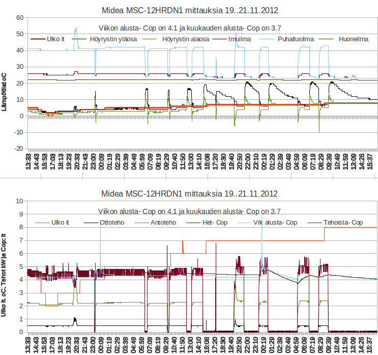

Alkoi kiinnostamaan kuinka tuo Diy Vilp vaikuttaa Midean käyntiin. No näkyyhän se ja krafiikasta käy hyvin selville sekin kuinka katkokäynnit vaikuttavat Cop: hin. On luonnollista että Cop kärsii hiukan enemmän jos käyntiaika on hyvin lyhyt ja seisonta- aika hyvin pitkä. Toisaalta tällöin on aika pienistä energioista kyse.
Käsitykseni mukaan Diy Vilp: in patteriverkkoa lämmittävä vaikutus näkyy Midean vähentyneenä käyntinä, tosin ulkolämpötilakin nousi ja taas toisaalta myös ulkoilman ja jonkunverran sisäilmankin kosteus nousi joka lisää lämmitystarvetta. Diy Vilp käynnistyi uudelleen 20.11 noin klo 14.
Katsoin tietokannasta että patteriverkkoon on mennyt 19.11 6 kWh, 20.11 17 kWh ja tänään tähän mennessä 22 kWh. Tässä ei ole mukana lattialämmitykset, talousrakennusten kulutus, Lkv: n esilämmitys eikä häviöt, joten kyllä tuolla Diy Vilpillä näköjään pystyy lämmittämään myös patteriverkkoakin joka ei ollut alkujaan edes tavoitteena.
Suora sähkölämmitys (eikä öljykään) ei ole ollut käytössä lukuuottamatta Lkv:n priimausta noin 35 asteesta johonkin 60 asteeseen ja tietenkin se miten taloussähkö vaikuttaa lämmitykseen.

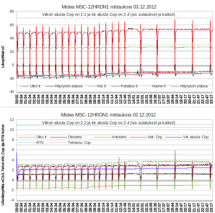

SON
Ohessa kuva josta saa käsityksen mitä vaikuttaa Cop:n tiheä sulatusväli n. 45 min ..60 min ja sitten 2 tunnin väli. Eilen sattui pieni moka joka näkyy tiheänä sulatusvälinä aina n klo 13 asti joilloin huomasin tuon ja tämän jälkeen sulatusväli on nyt ollut tasan 2 tuntia. Eipä nuo tiheään tapahtuvat sulatukset juurikaan heikentänet COp:a koska sulatusaika on hyvin lyhyt ja kenno aina puhdas.
Tuo 2 tuntia taitaa olla Midean pisin sulatusväli normaalikonstein. Viime talvena kokeilin pidentää tuostakin ja se on mahdollista mutta menee niin vaikeaksi että max 2h saa riittää.
Tuo moka joka sattui oli se että olen yli vuosi takaperin tehnyt huijauksen myös ulkoilmasensorille (Ambient temp. sensor) ja se oli jossain vaiheessa lipsahtanut päälle ja aiheutti käsitykseni mukaan tuon tiheään sulatuksen koska heti kun sen otti pois päältä niin sulatusväli on tuo em 2 tuntia.
:cool:

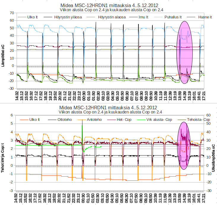

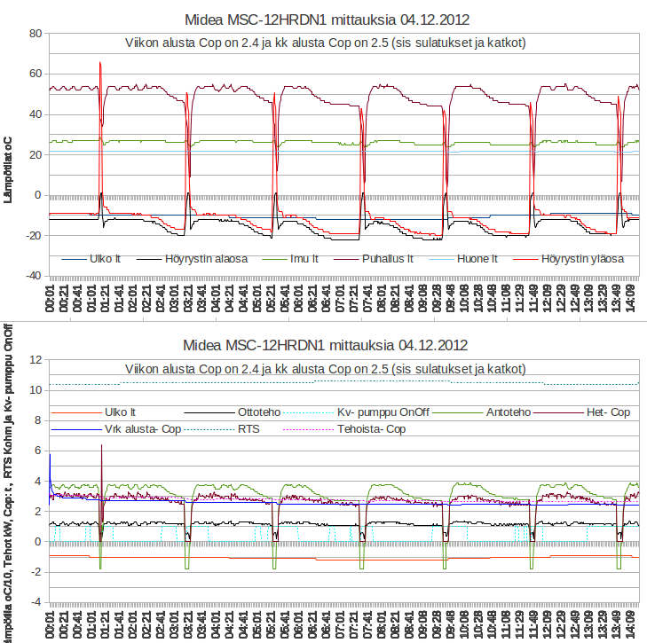

SON
Oheinen kuva kertoo että Midea käy nyt lähes optimaalisesti. Tehot, sulatukset ( 2h 7 min väliein) ja Cop:t hyvällä tasolla. Alemmassa kuvassa on lisänä tieto siitä kuinka patteriverkon pumppu käy. Tässä on mietinnässä - työn alla kuinka tuon käyntitiedon voisi muuttaa suoraan keskitehoksi. Ongelma on se että L&G purkki lähettää yhdellä rivillä vain 80 merkkiä kahteen porttiin ja nyt ne kaikki merkit ja portit ovat käytössä joten jostain mittaustiedosta pitäisi luopua. On siinä sellainenkin pulma että patteriverkolla (ylä- alakerta) on yhteinen energiamittaus joten yläkerran osuuden, jota kyseinen Midean valmiste lämmittää, joutuu jollain tapaa joka tapauksessa arvioimaan.
Katsotaan. Smiley211007
    130,5 KB · Katsottu: 475

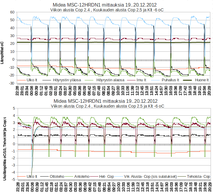

SON
Jatkoa edelliseen kuvaan. Midean valmisteen toiminta on - 10 .. -20 asteen välillä edelleen ihan moitteetonta suoritusta noin yleisesti. Tänään noin klo 15 aikoihin sattui kuitenkin sellaista että toisena tuli mieleen että onkohan laitteen tunnit tulleet täyteen.
Kuvasta näkee että katkon jälkeen laite käynnistyy normaalisti mutta jääkin junnaamaan pienelle teholle. Tulin parahiksi sisälle ja sammutin laiteen toviksi ja käynnistin uudelleen. Tämän jälkeen on taas käynyt ihan normaalisti. Se junnaava käynti oli sellaista seilaavaa I nopeuden ja II nopeuden välillä. Mitään vikakoodia ei ilmestynyt. Tämmöistä en muista tai ole aiemmin huomannut.
Katsoin lokitiedostoa ja omat säädöt eivät ole tuota todennäköisesti aiheuttanut koska tähän vaikuttava RTS vastusarvo oli koko ajan sama. No tämmöistä vaan että voi laatuvehjekkin oireilla. Smiley211007
Tuon lisälämmitystehon (patterilämmitys) saaminen samaan kuvaan on aika kinkkinen kun mittari antaa pulssin/ kWh ja PRV yksikön muistitila alkaa loppua joten siinä ei ole enää mahdollisuutta kovin suuriin laskutoimituksiin. Muutin tiedonsiirtoriviä niin että siinä on kWh mittarin juokseva lukema ja pitää katsoa voiko siitä jalostaa taulukkolaskennassa jonkin keskitehon/h. Smiley211006
    133,1 KB · Katsottu: 441

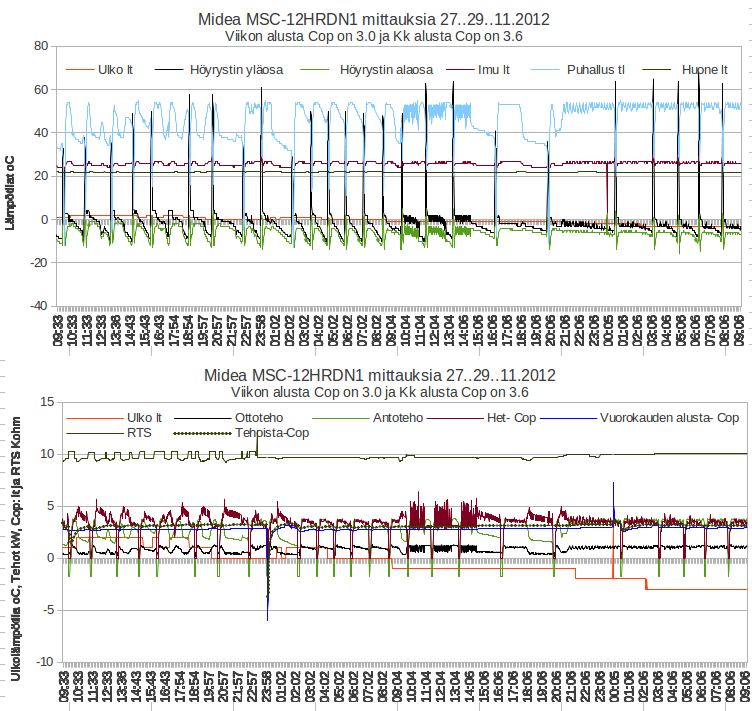

SON
Yleistä
Tänään on vaihteeksi aika kosteaa ulkona ja se näkyy nopeasti kasvavana ulkoilman ja höyrystimen välisenä lämpötilaerona. Kuitenkin toiminta on edelleen moitteetonta. Viikon ja kk alusta Cop on vielä melko alhainen ja johtuu menneestä pakkkasjaksosta. Nyt parempi Cop nostaa hitaasti tuota kumulatiivista Cop:a.
Haaste
Onko kellään heittää jonkin kallin merkin ja saman kokoluokan toiminnasta vastaavanlaista krafiikkaa. Voisi verrata vaikkapa hinta, laatu ja suoristuseroa? Lämpötila- alue(et) vapaasti valittavissa. Smiley211007
    155,3 KB · Katsottu: 455

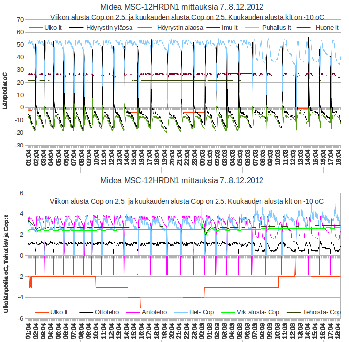

SON
Midean valmiste toimii edelleen moitteetta. Sulatukset ovat ajallaan. Sen näkee useammallakin tavalla mutta parhaiten ehkä tuosta ulkoilman ja höyrystimen lämpötilaerosta ja myöskin tietenkin Het- Cop arvon hiipumisesta.
Alemmassa kuvassa on kaksi lähes samanlaista Cop arvoa Vrk- alusta Cop ja Tehoista- Cop. Nämä lasketaan kuitenkin eri tavalla. Vrk-alusta- Cop lasketaan energioiden perusteella ja toinen nimen mukaisesti tehon perusteella, tarkemmin kumulatiivisten keskitehojen perusteella. Kumpaakin sisältyy tietenkin sulatuksen vaikutus. Pientä eroa en osaa toistaiseksi selittää. No onko tuolla suurta väliäkään. Smiley211007
Huomatkaa että sulatuksen aikana antoteho on -1.8 kW ja tämä edustaa sitä tehoa aikayksikössä joka on arvioitu siistyvän sulatuksen aikana sisältä ulos. Tämä on otettu huomioon kumulatiivisessa Cop:ssa. Muut loggaajat eivät ota tätä käsittääkseni huomioon. Smiley211006
    127 KB · Katsottu: 493

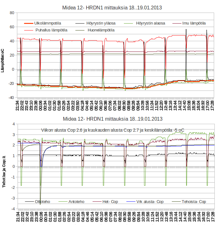

SON
Yleistä
Aika näyttää menevän joutuisasti. Mitään erikoista ei ole tapahtunut sitten viime viestin. Laitoin öljylämmitykselle kun näytti siltä että tulee pidempi kylmempi jakso ja toisekseen polttoöljyä on säiliöissä nykymenolla 8..10 vuodeksi noin 8c/ kWh hintaan 80% hyötysuhde huomioituna, joten aika edullista on lämmitys öljylläkin ja mikä parasta, teho riittää, ei tarvitse kikkailla. Smiley211007
Oheisen kuva kertoo että puhtia riittää kylmemmälläkin. Tosin pääosa lämmöstä tulee öljyllä. Senverran vaikutusta on että pelkällä öjyllä säätökäyrän nurkka olisi n. Mv +65 oC/Tu -27 oC kun nyt pärjätään Mv +40 oC/ Tu -27 oC. Tänään klo 9 oli pakkasennätys tasan -27 astetta. Katselin vanhoista tietokannoista että meillä on ollut viimeksi näin kylmää 7.1.2003 klo 4 -27.8 oC.
Ja muistin virkistämiseksi laite on hankintahinnaltaan varsin edullinen n. 600€ ja pelittänyt nyt yli 3½ vuotta moitteetta. Pientä virittelyä harrastettu. Smiley211004
    131,9 KB · Katsottu: 478

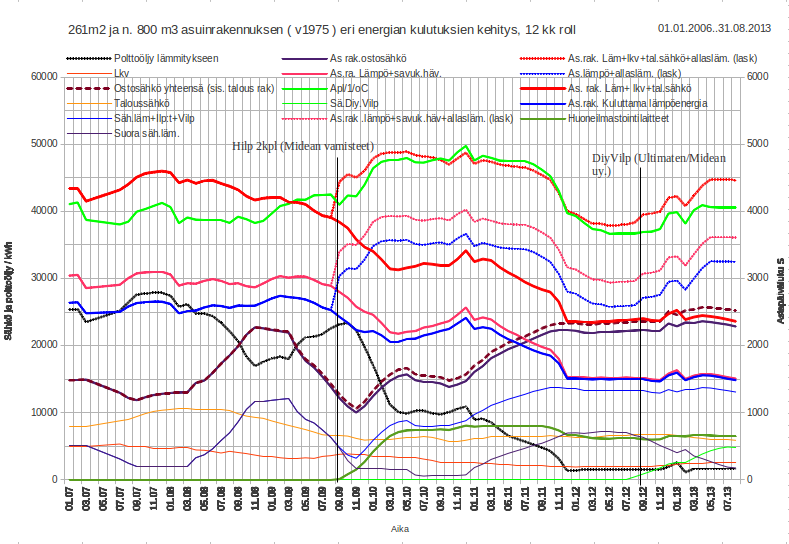

SON
Yleistä
Loppujen lopuksi foorumilla on aika vähän vertailukelpoista dataa tai grafiikkaa siitä kuinka huoneilmastointilaitteet ovat alentaneet kullakin energian kulutusta pitkällä aikavälillä. Samoin vertailukelpoisia säästölaskelmia on yllättävänkin vähän joissa on huomioitu myös hankintahinta. Alla on pelkistetty kuvaus omasta ratkaisusta (luvut ovat suuruusluokkaa).
Midean valmistamat huoneilmastointilaitteet olivat hankintahetkellä v 2009 erittäin edulliset ja tuolloin vähemmän esillä ollutta mallia. Midean valmistamia huoneilmastointilaitteita myydään useammalla merkillä ts. tarralla ja kaikki lienevät kuitenkin Kiinassa valmistettu.
Pääosa energian säästöstä on syntynyt huoneilmastointilaitteilla ja siirtymisellä lähes sähkölämmitykseen. Taloautomaatiollakin on osuutensa. DiyVilp:in osuus on ollut vähäinen, ei kuitenkaan merkityksetön. Säätöohjelmien testaukset ovat syöneet osan energian säästömahdollisuuksista mutta on oletettavaa että tuleva kesä tuo hyötyä ainakin edullisen lattia- ja allaslämmityksen muodossa. Aika näyttää.
Perusasioita
Asustamme mamman kanssa kahdestaan ( talossa jonka perustiedot ovat muutoin esillä) ja se antaa mahdollisuuden hyödyntää huoneilmastointilaitteiden kapasiteettia täysimääräisesti. Pidämme lämpimästä ja huonelämpötilat on säädetty taloautomaation ohjelmissa 21.7..22 asteen välille, kuitenkin niin että kesällä käytämme jäähdytystä aika vähän. Erilaiset liukumat huomioiden sisälämpötila vaihtelee 21.5.. 22.5 asteen välillä. Saunomme 2 kertaa viikossa (sähkökiuas).
Taloautomaation ohjelmat on pyritty laatimaan hyvin yksinkertaiseksi ja niin että ensisijaisesti käytetään huoneilmastointilaitteiden kapasiteetti ja sitten kun se teho ei enää riitä, patteriverkko tulee mukaan, kuitenkin niin että pesutilojen ja keittiön lattialämmitys ovat aina päällä. Patteriverkon säätökäyrä on ohjelmallinen taloautomaation keskusyksikössä ja on ulkolämpötilaan perustuva ja sisälämpötilakompensoitu. Patteriverkon lämmönlähteinä ovat kattila joko öljyllä tai sähköllä ja pienimuotoisesti myös Diy Vilp. Muutos sähköstä öljylle ja päinvastoin on manuaalinen valintakytkimellä sähkö tai öljy.
Säästöt ja hankintakustannukset
Oheisessa krafiikassa päädytään reippaasti yli 70 MWh noin 3 ja ½ vuoden aikana. Säästö on laskennallinen ja on todennäköisesti yläkantissa ja perustuu olettamukseen että Apl:lla laskettu kulutus olisi ollut pääosin öljylämmitystä. Sattumoisin tuli juuri Fortumin lasku ja sen liitteenä oli lukuja toteutuneista kulutuksista ja ne ovat hyvin lähellä krafiikan yhteenlaskettua sähkön vuosikulutusta. Mm v 2012 kulutus on ollut Fortumin mukaan 25700 kWh. Öljylämmityksellä on myös oma mittaus.
- Huoneilmastointilaitteet 2 kpl v 2009 alle 1.200 €
- Kattila ja poltin vm 2004 Huutonetistä v 2009 380 " (Vaihto)
- Diy Vilp v 2012 n. 900 " (Enemmänkin harrastus)
- Automatikkaa ja mittareita Saksasta 2000...2012 n. 800 " (Arvio. Läheskään kaikki eivät ole käytössä. Varalla. )
- Työt tehty itse
Yhteensä noin 3.300 €
Jos arvioidaan että todellinen energian säästö olisi pelkästään öljylämmityksellä 75 MWh ja säästetyn energian keskihinta olisi 11 c/kWh niin päästään energian kustannussäästössä lukuun 8.250 € joka tarkoittaa sitä että todellinen säästö olisi tähän mennessä suuruusluokkaa 5.000€. Jos lämmitys olisi sähkölämmitystä, jäisi polttoöljyn häviöt pois,
energian säätö olisi alentuneista häviöistä johtuen noin 15% alempi.
Vertailuja muihin ratkaisuvaihtoehtoihin
Jatkuu seuraavalla kerralla Smiley211001
    71 KB · Katsottu: 504

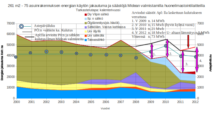

SON
Yleistä

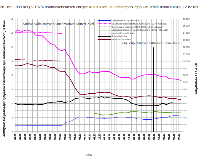

Viime viestissä viime tammikuulta oli "Jatkuu seuraavalla kerralla". No, seuraava kerta on nyt ja Kiinalaiset Midean valmisteet toimivat edelleen moitteetta . Ehkä kylmäainetta pitää hiukan lisätä kumpaakin masinaan ja aloittaa viides (5) vuosi näillä vaikka hankintahetkellä oli tavoitteena kolmen (3) vuoden käyttö ja sitten vaihto uusiin.
Neljäs (4) vuosi tuli siis täyteen ja on paikallaan kerrata mitä näillä Midean valmisteilla on saatu aikaan.
Tekniikkaa

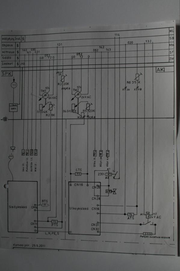

Oheisessa kuvassa 1 on esitetty miten toista Midean valmisteista ohjataan taloautomaation avulla. Toinen hilp: stä on vertailun vuoksi edelleen lähes originelli pohjan sulanapitovastuksen ohjausta lukuun ottamatta. Tästä huoneilmastointilaitteen ohjauksesta taloautomaation avulla ja kiinteänä osana rakennuksen koko lämmitysjärjestelmää olen aiemmin kertonut jotain mutta saatan antaa asiasta kiinnostuneille lisäinformaatioita.

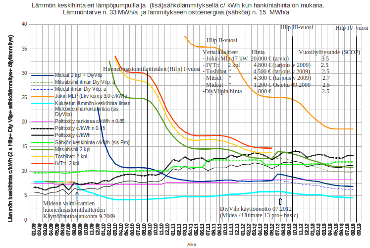

Energian kulutuksen kehitys Midean huoneilmastointilaitteilla ja Diy Vilpillä
Oheisessa kuvassa 2 on esitetty energia kulutuksen kehitys pitkällä aikavälillä. Olennaista tässä on se että energian kulutus on enemmän kuin puolittunut vaikka vertailukelpoinen energian käyttö on lisääntynyt altaan pidempiaikaisen käytön johdosta.
Tunnuslukuja
Energian kulutuksen lisäksi kehitystä voi arvioida tunnuslukujen perusteella. Oheisessa kuvassa 3 on eräitä tunnuslukuja ja tärkeimmät niistä ovat Zsum käyrien laskeva trendi ja vastaavasti koko lämmityksen hyötysuhteen nouseva trendi.
Lämmön keskihinta
Ollakseen ”kartalla” lämmityssysteemin tehokkuuden ja taloudellisuuden kanssa, aivan avain asemassa on tietää mitä lämmityslaitteiden sekakäytöllä, huomioiden lämmityslaitteiden hankintahinta, lämpö (c/kWh) todellisuudessa maksaa. Oheisessa kuvassa 4 on lämmön yksikköhinnan kehitystä kun lämmön tuottamiseen tarvittavat tekijät on huomioitu lämmön yksikköhinnassa. Mukana kuvassa on olemassa olevien Midean valmisteiden lisäksi vertailun vuoksi muitakin laitteita jotka olivat ehdolla v 2009. Näiden osalta käyrät eivät perustu todellisuuteen koska ne eivät ole käytössä ja saattavat sisältää virhettä mutta antavat osoituksen siitä että hankintahinnalla on hyvin suuri vaikutus lämmön yksikköhintaan. Käyrien aaltomaisuus johtuu siitä että hankintahinnan osuus ei laske keskihintaa kesäaikana pienestä
lämmöntarpeesta ja tuotosta johtuen.
Energian tuotto ja COP laskentaa
Taloautomaatiossa on useampi ohjelma jotka laskevat hieman eri tavoin toisen huoneilmastointilaitteiden ja Diy Vilp:in kumulatiivista COPia energian tuottoa, kulutusta jne . Tässä alla on eräs ohjelman pätkä joka käynnistyi 25.9.2011 ja on laskenut siitä lähtien toisen huoneilmastointilaitteen ( hilp) tuottamaa lämpöenergiaa. Laitoin tuolloin ohjelmariville muistiin senhetkisen sähkömittarilukeman ja näillä tiedoilla on laskettavissa pitkäajan COP arvo. On huomattava että laskuri lisää muuttujaan W1 tuotettua energiaa joka minuutti ja se tarkoittaa sitä että tähän mennessä on kertynyt W1 arvolle lähes miljoona laskentakertaa. Tämä taas tarkoittaa mielestäni sitä jos laskentarutiinissa olisi suurta virhettä niin COP arvo näin suurella laskentatiheydellä ja määrällä kasvaisi joko poskettoman suureksi tai tulisi negatiiviseksi. Näin ollen esim kk laskentajakso eri laskentamalleissa on mielestäni aika tarkka.
Koodi
5 ;-- Energialaskuri 2
10 Z=60
100 -- Loop
110 Tp:=$141.MW; Ti:=$140.MW; -- Puhallus ja imuilman lämpötilamittaus
8001 ;-- W1 on hilpin kum energia 25.9. 2011 klo 18 alk. Sml on 9659
8050 It:=(1.3-POS(Tp,0,60)/100*2);-- Ilman tiheys kg/m3 puhallusilmasta Tp ajan Z välein
8100 IF (Tp-Ti)>10 THEN Vi:=450 ELSE Vi:= 300;-- Ilman tilavuusvirtaehto
8200 W1:=W1+It*Vi*0.24*(Tp-Ti)/860*Z/3600*([40]Fv=0)*([100]P>150);-- Antoenergia
9999 WAIT DURING Z-MOD(TIME,Z); GOTO 100
Muuttujan W1 arvo, joka on tuotettu lämpöenergia, on nyt 23100 ja sähkömittarin lukema on nyt 17329. Näistä on laskettavissa koko ajan COP joka on 23100/(17329-9659)= 3. Luku saattaa olla karvan yläkantissa mutta niin kuin edellä totesin niin COP on lyhyemmällä tarkastelujaksolla ja tällä laskentarutiinilla riittävän tarkka. Rivillä 8200 [40]Fv=0 tarkoittaa nelitieventtiilin asentoa ja jos se on jäähdytyksellä niin Fv arvo on 1 ja koodissa se tarkoittaisi False eli nollaa jolloin W1 arvo ei kasva. [100]P>150 tarkoittaa sitä jos ottoteho on pienempi kuin 150 Wattia niin koodissa se tarkoittaisi False eli nollaa ja W1 arvo ei kasva. Sähkömittari laskee koko ajan kulutettua sähköä riippumatta em seikoista.
Olettaen että tämä 23100 kWh/23 kk tuotto olisi oikein ja toiminta olisi ollut samalaista niin tästä saataisiin 4 vuoden aikana tuotetuksi lämpöenergiaksi 48/23*23100 kWh= 48200 KWh. Samana aikana hilp on kulunut sähköä 17329 kWh jolloin totaali energian säästö tällä yhdellä noin 600 € maksaneella laitteella olisi neljän vuoden aikana noin 30800 kWh.
Että tälläistä edullisista kiinalaisista vehkeistä tällä kertaa. Smiley211007

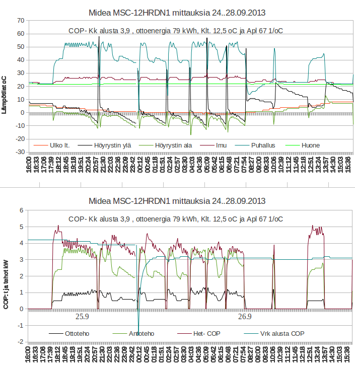

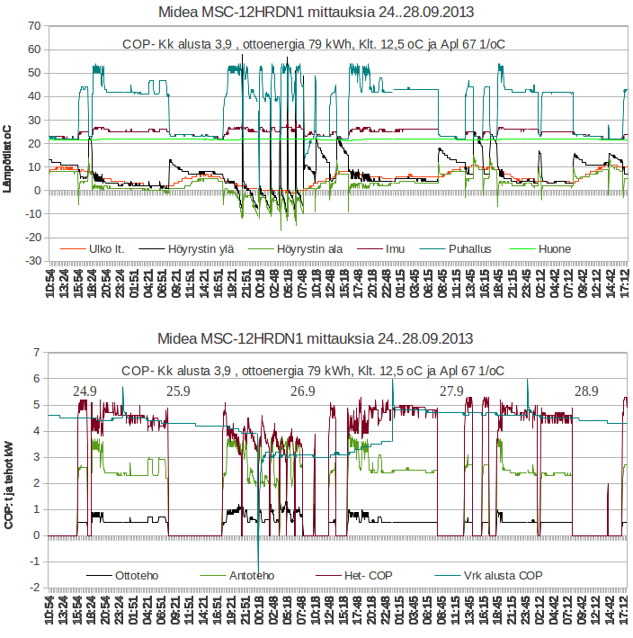

SON
Yleistä
Aiempien mielipiteiden perusteella kiinalaisia huoneilmastointilaitteita kohtaan kielteisesti suhtautuva tällä foorumilla saattaa saada "itkupotkuraivarin" /a020 siitä jos ne Son` in kiinalaiset Midean valmisteet pelittävät vieläkin. Valitettavasti tai onneksi, miten vaan, viides vuosi pärähti käyntiin ja alla on krafiikkaa todisteeksi tämänhetkisestä toiminnasta. Suoritustaso on edelleen ainakin tällä ulkolämpötilalla hyvä ja täysin esittämis- ja vertailukelpoinen suhteessa muiden vastaaviin esityksiin.
Krafiikan selitystä ylempi kuva jossa on lämpötiloja
Ulkolämpötilan mittauspiste on koko taloautomaation yhteinen jota käytetään kaikissa säädöissä missä tarvitaan ulkolämpötilatietoa esim Midean säätö, Diy Vilpin säätö, patteriverkon säätö ja astepäiväluvun laskenta. Anturi on Landis & Gyr Ni1000 tyyppiä ja paikka valittu sellaiseksi joka antaisi mahdollisimman oikean ulkolämpötilan. Se on toisessa rakennuksessa noin 2 m korkeudella. Tarkkuus on luokkaa 0,1 astetta.
Höyrystin ylä ja ala mittaukset ovat höyrystimessä siis ulkoyksikössä patterin ylä ja alaosassa ja ovat samaa Landis & Gyr in tai Siemenssin Ni 1000 tyyppiä ja tarkkuus on samaa luokkaa kuin edellä.
Imuilman mittaus on sisäyksikön yläosassa lähellä kennoa ja sen keskivaiheilla ja on samaa Ni1000 tyyppiä ja tarkkuus on samaa luokkaa kuin edellä. Puhallusilman mittaus on kennon keskivaiheilla hiukan se vasemmalla puolella ja erilaisin mittauksin paikka edustaa puhallusilman keskiarvoa ja on edelleen samaa Ni 1000 tyyppiä.
Ni1000 on käytössä olevan PRV1 keskusyksikön oletus lämpötila- anturityyppi ja mittausarvo/ bittimuunnos fysikaaliseksi suureeksi eli astetta C tapahtuu automaattisesti.
Alempi kuva jossa on COP: t ja tehot
COP:t ja tehot lasketaan em taloautomaation keskusyksikössä. Teho lasketaan käytännössä KWh mittarin pulsseista
(2000 imp= 1 kWh). COP lasketaan periaatteessa aikanaan Teukan lanseeraamalla koti- Cop kaavalla jota kehitelty
siten että hetkellisen COP:n jota Koti- COP: lla lasketaan lisäksi lasketaan Vrk alusta COP, Viikon alusta COP, Kk alusta COP ja vielä Vuoden alusta COP. Jotta näiden laskenta olisi mahdollista, lasketaan myös vastaavana aikana tuotettu lämpöenergia ja tietenkin kulutettu sähkö. Tämäntyyppisessä laskennassa ja ohjelman teossa syntyy aina virheitä mutta sitä mukaa kun niiden mahdollisuutta on tullut ajan myötä esiin niin olen koittanut korjata laskenta rutiineja oikeammaksi. Näitä on selostettu aiemminkin.
Edellä olevien krafiikan tietojen lisäksi tallettuu toistakymmentä muuta mittaustietoa. Diy Vilp seurannasta tallentuu niinikään noin 20 erilaista mittaustietoa. Näiden dedalji mittaustietojen lisäksi tallentuu joka tunti kaikkien mittareiden
lukemat ja ulkolämpötila. Nämä viimemainitut siirretään tietokantaan ja taisin jo aimmin kertoa että tässä on aika työläs vaihe meneillään konvertoida ja siirtää näitä tietoja uuteen Debian palvelimeen. Erilaista dataa on tallella "miljoonia" rivejä ja täällä on ollut niistä esillä murto- osa.
Mitä hyötyä tälläisestä on?
Smiley211006
Teknisessä mielessä huoneilmastointilaite on lämmityslaite muiden joukossa ja kun sitä voidaan ohjata taloautomaatiosta käsin (käytännössä RT sensorin korvaus taloautomaation ohjauksella) tällä on joitain käytännön etuja:
- eri lämmityslaitteiden käyttö saadaan selektiiviseksi eli ensin käytetään edullisin hyödyksi
- (huone) lämpötilan säätö on 0,1 asteen välein säädettävissä samoin kuin esim patteriverkon säätö
- aikaohjelman monipuolinen käyttö mm asetusarvojen muutoksissa
- monipuolinen seurantamahdollisuus
- energian säästöä
Ja sitten se mahtavin, eläkevaarillakin on jotain puuhaa.
Smiley211004
Muuutama kommentti krafiikasta
Ylemmässä lämpötila, teho ja COP kuvassa on noin 4 vrk ja kuvaa menee aika sekaiseksi. 25.. 26.9 on aika hässäkkä
ja tuolloin oli todella kosteaa ulkona ja lämpötila 0 kahtapuolen. Tämä tarkoitti käytännössä tavanomaista tihempää
sulatusta.
Alemmassa vastaavassa kuvassa tätä on tarkasteltu tarkemmin. Eipä tuossa mitään erityistä. Aiemmin kirjoitin että kylmäainetta pitäisi ehkä lisätä. Ei ole vielä lisätty.
Tämä ulkoilman kosteuden vaikutus huoilmastointilaitteen ja myöskin DIy Vilpin ulkoyksikön huurtumiseen on kiinnostanut.
Tähän on tulossa helpotus kun sain hankittua edullisesti parikin sellaista kosteusanturia jotka sopivat taloautomaatioon.
(24V Ac ja 0..10 V Dc ulostulo/ 10.. 95% Rh). Smiley211001
Hyvää syksyn jatkoa!
    125 KB · Katsottu: 413
    155,3 KB · Katsottu: 398
