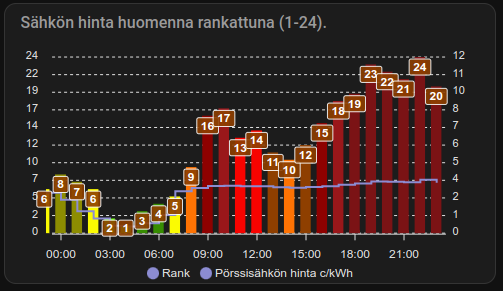

joskus väsäsin tämmösen. näyttää huomisen myös kunhan se ilmestyy
ainut miinus että puhelimelta jos haluaa tarkan hinnan niin välillä osuu tohon rankkiin mutta on tuon apexin ominaisuus.

tk-
Kuva on tästä ketjusta.
Tässä yksi tapa tehdä tuollainen palkkigraafi. Siinä on periaatteessa vähän turhaa skaalaushommelia kun tein sen vaan nopeasti tuon hintagraafin pohjalta, mutta eipä se nyt haittaakaan.
