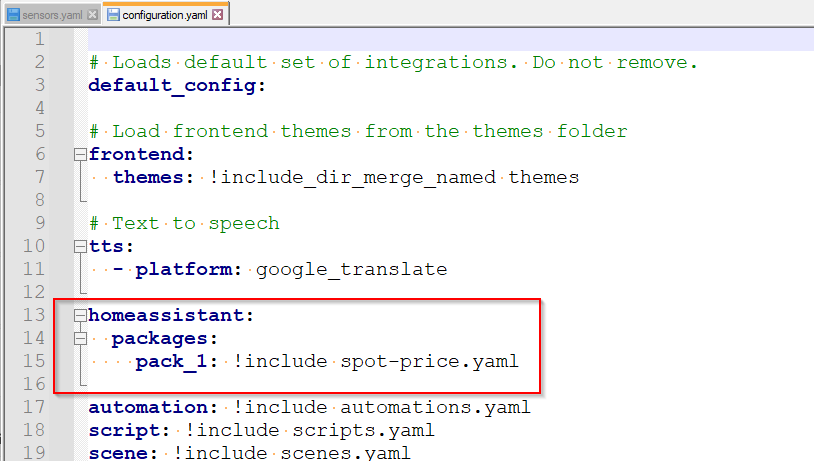

MIe otin tuon TK:n viestin YAML:n ja viskasin koneeseen. No se loi duplikaatit kaisiksta sensoreista kun ei ollut enää unique_id -arvoja. Vähän aikaa ihmettelin tuota ja hoksasin ettei tuo TK:n parsima versio toimi vanhemmassa HA -versiossa. Joten tapani mukaan ammuin norsupyssyllä ja pistin uusiksi koko setupin tähän tyyliin:
  1. Päivitin HAn versioon 2023.5.4
  2. Poistin väliaikaisesti viittauksen spot-price.yaml tiedostoon Kommentoi nuo punaisessa lootassa olevat rivit
  3. Restarttasin HA:n
  4. Delasin kaikki SHF jutut -entities -listalta. Helppo löytää kun niiden perässä on nyt punainen huutomerkki.
  5. Ylikirjotin spot-price.yaml TK:n koodilla
  6. Palautin kommentoidut rivit configuration.yaml -tiedostossa
  7. Restarttasin HA:n toisen kerran
  8. Ihaile toimivaa SHF -koodia
Jotenkin noin se meni, ei tietenkään tullut kirjoitettua dokumenttia tehdessä, mut ehkä mä vielä puolen päivän jälkeen muistan mitä tein...
  2. Poistin väliaikaisesti viittauksen spot-price.yaml tiedostoon Kommentoi nuo punaisessa lootassa olevat rivitkatso liitettä 86913
  4. Delaasin kaikki SHF jutut -entities -listalta. Helppo löytää kun niiden perässä on nyt punainen huutomerkki.
  5. Ylikirjoiin spot-price.yaml TK:n koodilla
  6. Palautin kommentoidur rivit configuration.yaml -tiedostossa
Joo kirjoitinkin tuohon, että ei ole semmoisenaan yhteensopiva, mutta juuri tuollalailla ”tyhjästä asennettuna” se toimii ihan ok ottaen huomioon ne edellisen postauksen puutteet. Toki poistaa kaiken historiatiedon, mutta toisaalta en kyllä itse välttämättä keksi syytä tallentaa sähkön hintatietoja omaan tietokantaan kun ne saa aina haettua virallisista lähteistä vuosikausia taaksepäin.
Toki sama homma on sitten taas edessä kun tuohon tulee virallinen korjaus. Mutta tuo on hyvä keino, että kommentoi tuon pois käytöstä ja poistaa huutomerkillä flägätyt sensorit.

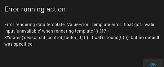

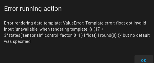

Osaisiko joku auttaa automaationi kanssa, koska se kyllä hajosi tuon control factorin takia. :(
Eli minulla on tällainen rimpsu joka ohjaa lattialämmitystä:
YAML:
            data:
              temperature: >-
                {{ (17 + 3*states('sensor.shf_control_factor_0_1') | float) |
                round(0) }}
            target:
              device_id:
Huomasin nyt, ettei lattilämmöt enää säädy ja kokeilin ajaa manuaalisesti tuota komentoa, niin tulee tällainen herja:
Ei olisi sittenkään pitänyt päivittää HA:ta. :)
YAML:
            data:
              temperature: >-
                round(0) }}
            target:
              device_id:
katso liitettä 86932
Tuo virhe viittaa siihen, että tuo control_factor-sensori ei sisällä mitään oikeaa arvoa, vaan siellä on arvona ”unknown”. Eli vika ei ole tuossa automaatiossa. Se korjaantuu kun tuon templaatin korjaa niin, että tuo control_factor -sensori saa arvon.
Kappas, en tajunnut että tuolla oli toinen control factor rivi joka piti myös korjata ! Kiitos!
