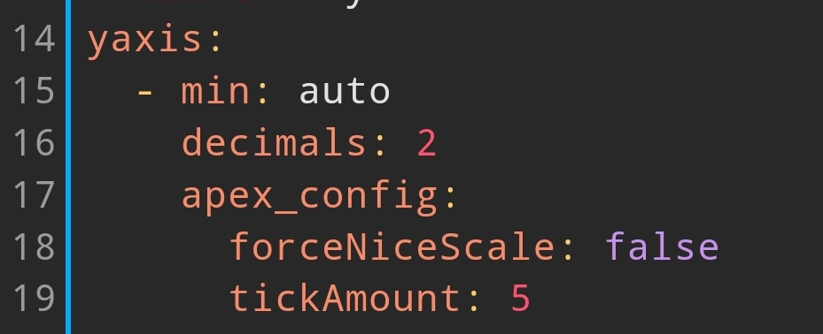

Kikkailin kokeeksi vähän tuolla apexchartsin koodilla. Alla olevaan kohtaan kun laittaa jotain 7-18 väliltä, niin hakee "hintapalkkeja" näkyviin. 19 eteenpäin näyttää taas tyhjää. Tuossa menee vähän järjestys sekaisin näköjään, tuo 8,17 hinta on oikeasti vasta klo 14. Sitä en osaa tulkita mistä johtuu... Kai sieltä jostain syystä puuttuu dataa jostain ja ei osaa näyttää mitään siksi.
Vakiona koodi on kuten alla ja kuten näkyy, niin oikealla pelkkää tyhjää.

Huomasin myös että lopetti toimimasta. Johtuneeko siitä kun hinta oli miinuksella vuorokauden vaihtuessa? :hmm:
Minulla tuo näyttää hintaa jossa siirrot ja verot yms. mukana. Laitoin kokeeksi alle y-akselin auto- adetuksen sijaan minimiksi numeron 8 ja heti tuli käppyrät minulla näkyviin.
Jos muuttaa in_chart: true tuossa edellisessä minkä laitoin, niin alkaa piirtämään, mutta hintapalkit eivät piirry oikein. Negatiivisista arvoista tässä varmaan on kyse, eilen oli ok kun hinnat olivat plussan puolella. En nyt äkkiseltään keksi miten nuo palkit saisi vielä piirtymään oikein.

Liittyen vielä tuohon viestiini yllä. Jos jättää min kohtaan asetuksen auto ja vähän alempaa laittaa force nice scale kohtaan false, niin toimii myös, mutta skaalaus ei tosiaan ole ihan niin nice
Min voisi olla myös ~0, niin sitten se pysyy nollassa paitsi silloin kun on arvoja myös sen alle.
Maksimissa voi käyttää tuota samaa tyyliä, esimerkiksi ~10 jos haluaa graafin aina skaalatuksi välille 0-10 jos arvot on sen sisällä ja sitten se skaalautuu uusiksi vain jos on tuon ulkopuolella olevia arvoja.
Tuolla tavoin ainakin itsellä toimii ongelmitta skaalaus myös forcenicescalen kanssa.
Samppa
Ylläpitäjä
Juu vakioarvoilla toimii. Kokeilin myös lisätä alla olevan tickamount parametrin. Nicescale false ja tickamount 5 toimii. Näkymä lähelle samaa kuin nicescalen kanssa.
katso liitettä 88729
Ei vakioarvoilla, vaan tuon aaltoviivan kanssa. Se tulkitaan niin, että jos menee sen ylä- tai alapuolelle niin arvoa skaalataan. Eli on tuollainen fixed auto -tyyppinen.
Samppa
Ylläpitäjä
Aa ok. Kokeilin tuotakin. Minulla nyt käyrällä minimihinta 8,41 ja max 9.36. Kun laitoin min ~8.5 ja max ~9.5, niin skaalasi ihan oikein alaspäin alle tuon. Yläpää taas meni jostain syystä jonnekin 9.9 pintaan vaikka max arvo alle tuon 9.5. Kun laitoin max parametriin ~9, niin käyrä taas hävisi kokonaan. Jos laitan ~30, niin skaala muuttuu heti sinne. Jätän nyt toistaiseksi vain tuon nicescalen pois ja rajat saa olla autolla. tickAmount 5 lisänä vähän rajaamassa y akselilla näkyviä hintalukemia

honksu
Minulla ei ole ollut kuvaajan kanssa ongelmia, mutta muutin heti aluksi "0" tilalle "auto" kuvaajan koodiin.
yaxis:
- min: auto
decimals: 2
apex_config:
forceNiceScale: true
