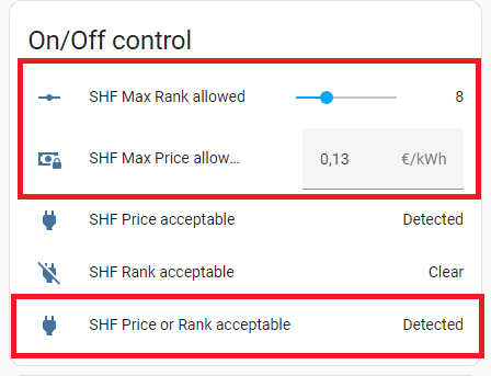

Onnistuu minusta näillä kolmella. Eli alla olevassa esimerkissä "SHF Price or Rank acceptable" on "päällä" aina kahdeksan halvimman tunnin ajan ja lisäksi, jos hinta on korkeintaan 13 c/kWh.Pystyykö olemassa olevilla parametreilla ja apureilla tekemään seuraavanlaista ohjausta eli lämmitys sallittaisiin X määrällä vuorokauden tunteja (tuo hoitunee RANK toiminnolla sinänsä) mutta jos kyseessä on halpa vuorokausi jossa kaikkien tuntien hinnat vaikka alle 5c/kWh niin silloin lämmitystä voisi sallia koko vuorokaudelle.

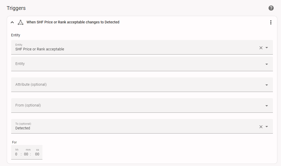

Tuo minuutin-parin minuutin viive on sellainen mitä olen noissa monesti käyttänyt, lähinnä sen takia et mikäli jostain syystä ehdot kumoutuisivat (tuo saattaa toteutua lähinnä kun lokaalisti on esim NTC antureita joiden arvo heiluu hiukan) niin ei rumppaa katkaisinta edes takaisin vaan odottaa kunnes tilanne on vakaa. Ei liity spotprices2ha:n kanssa koettuihin ongelmiin.Vaikuttaa hyvältä. Oliko tuo minuutin kytkentäviive jotain aiemman spotprices2ha-paketin "vuorokausi vaihtuu" -piikkien vuokis?
Tämä ei ehkä ole kaunein mahdollinen viritys, mutta itse lasken Max Rank Allowedin näin:Olisiko mahdollista säätää esimerkiksi SHF Max Rank allowed tuntimäärää ulkolämpötilan mukaan? Tämä vastaisia fissio.fi:n Lämpökorjauskäyrää, millä voi lisätä lämmitystunteja jos ulkona on kylmää.

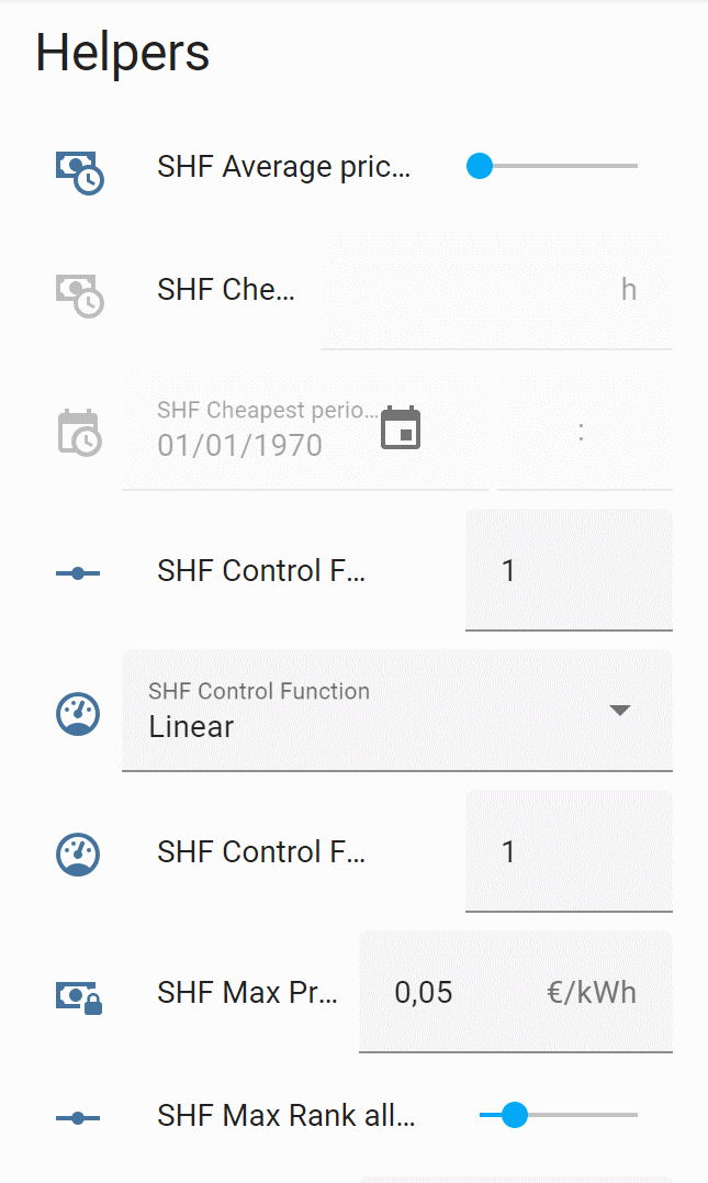

Mitä tekee "SHF Contol Function", "SHH Average Price" liukuri, "SHF Control Function Factor" sekä "SHF Control Factor"?
Keksin jo että "SHF Max Price allowed" ei ole leikkuri joka sammuttaa kaiken kun raja ylittyy, vaan säätä vain milloin "SHF Price acceptable" on yes tai no.

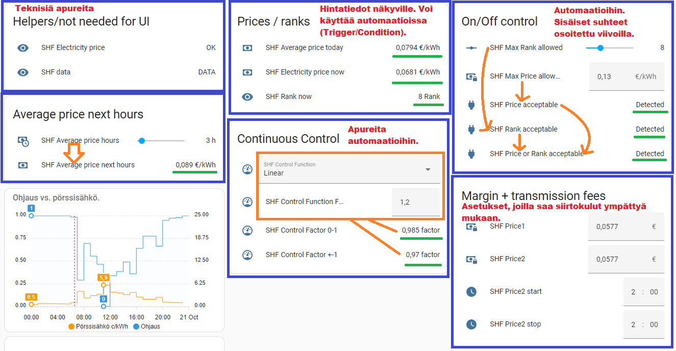

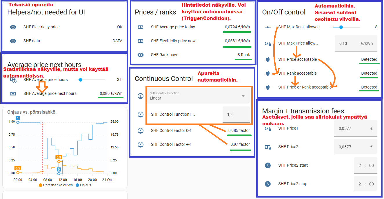

Tässä vähän kuvaa. Oranssit viivat kuvaavat "loppukäyttäjän tekemien asetusten vaikutussuhteita". Vihreällä alleviivatut ovat minusta eniten suoraan käyttökelpoisia eri automaatioihin. Lisäksi on olemassa "hae halvin x tunnin pituinen jakso aikojen A ja B väliltä", mutta siihen löytyi kuvalliset ohjeet tästä ketjusta.Mitä tekee "SHF Contol Function", "SHH Average Price" liukuri, "SHF Control Function Factor" sekä "SHF Control Factor"?

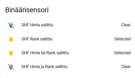

Sama täällä, tuo asetus käytössä toissijaisissa kohteissa joissa pidetään minimi ohjausta korkean energian kustannuksen aikaanLisäsin tuohon SHF-pakettiin neljännenkin sensorin, eli "SHF Price AND Rank acceptable". En tiedä onko tuolla kuinka paljon käyttöä, mutta saa vähän tiukemmilla ehdoilla käynnistettyä jotain tiettyä automaatiota, kun molempien pitää olla asetettujen arvojen sisällä.

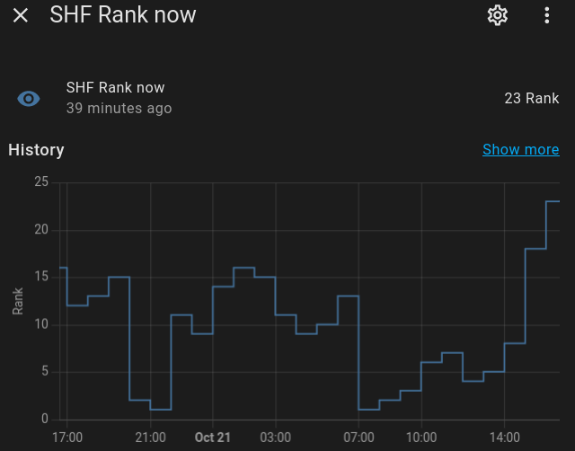

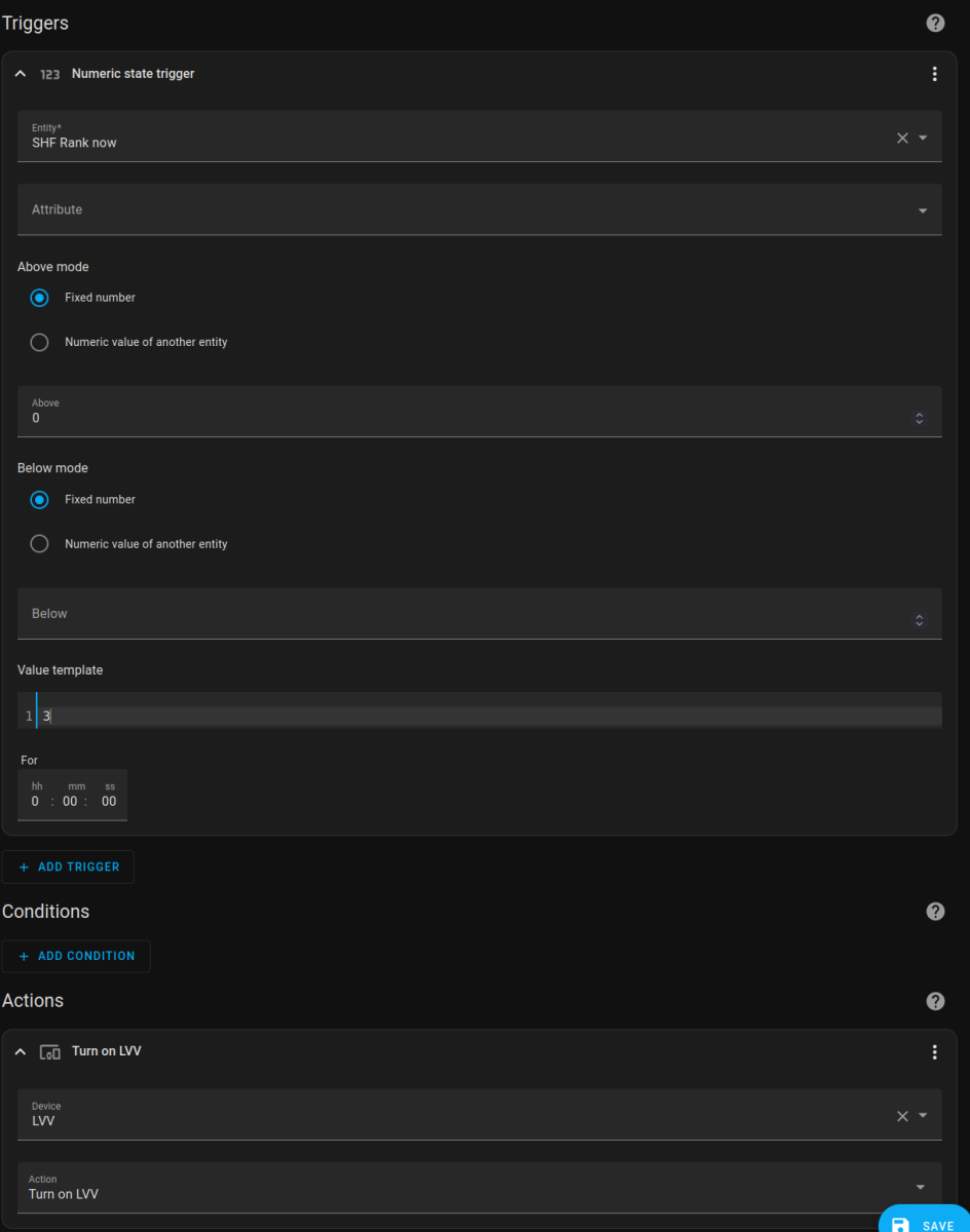

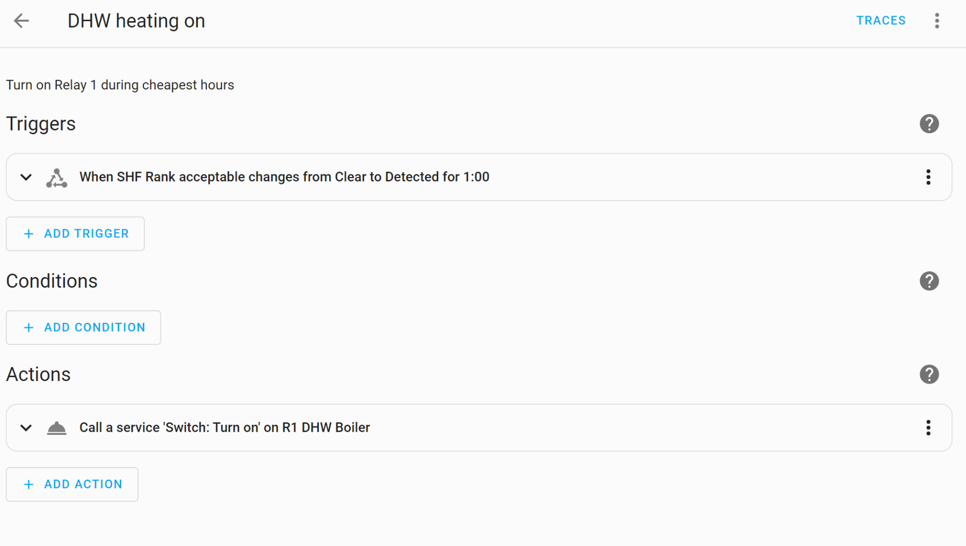

Huomasin että LVV ei ollut päällä yöllä. Automaatiossa olin laittanut että päälle jos SHF Rank Now on alle 3. SHF Rank Now ei ilmeisesti käy neljän alle vuorokauden aikana, mikä yllätti. Kai vuorokaudessa pitäisi olla halvin tunti. Voiko olla siitä että minulla on SHF average price = 3h?
No ei ollut käynyt, näkee kyllä heti kokonaiskulutuksessa onko päällä vai, niin nättiä kanttiaaltoa sen päällä olo tekee. Eikä ollut käynyt tänään. SHF Rank Now käy tosiaan kyllä yhdessä,.Kyllä se on käynyt. Viime yönä eli 20.10.2023 00:00 alkaen halvimmat kaksi tuntia oli 00 ja 05 alkaneet tunnit. Jos klikkaat sitä sensor.shf_rank_now -entityä niin näet käyränä mitä se on missäkin vaiheessa ollut.
Näyttäisi menneen toi kolmonen Value template -kohtaan eikä Below-kenttään – varmaan vahingossa. Jos valitset automaation oikeasta yläkulmasta "Traces", niin minkälaista tietoa siinä on? Vaikka Trace Timeline -kohdassa? Tosin luulen, ettei Value template menisi tuollaisenaan kuitenkaan läpi.No ei ollut käynyt, näkee kyllä heti kokonaiskulutuksessa onko päällä vai, niin nättiä kanttiaaltoa sen päällä olo tekee. Eikä ollut käynyt tänään. SHF Rank Now käy tosiaan kyllä yhdessä,.
katso liitettä 89275
Kyllähän tämän pitäisi laittaa päälle aina jos rank on 1 tai 2?
katso liitettä 89278
Jaha, vanha perisynti eli hosuminen. Kiitos tästä.Näyttäisi menneen toi kolmonen Value template -kohtaan eikä Below-kenttään – varmaan vahingossa. Jos valitset automaation oikeasta yläkulmasta "Traces", niin minkälaista tietoa siinä on? Vaikka Trace Timeline -kohdassa? Tosin luulen, ettei Value template menisi tuollaisenaan kuitenkaan läpi.

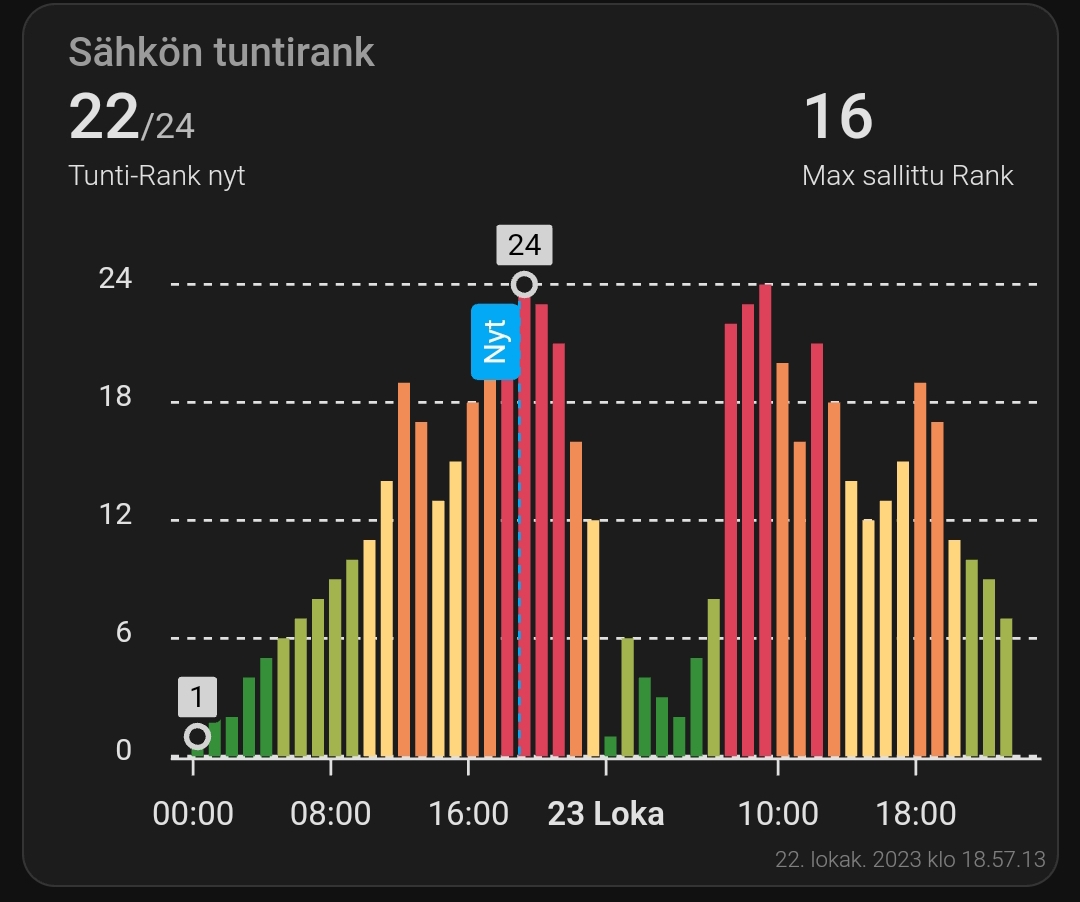

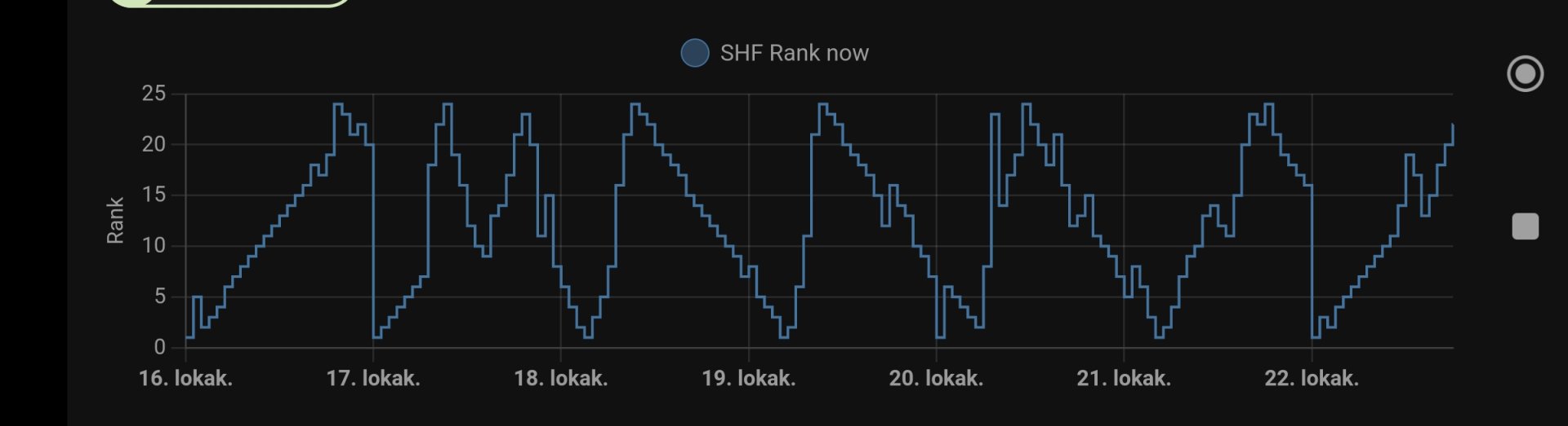

Tuo on vähän valinta kysymys. Periaatteessa jos rankit lasketaan aina uusiksi kun seuraava vuorokausi tulee, voisi tulla ikäviä tilanteita.Kun tarkastelen kuvaajaa SHF Rank Now huomaan että sehän loppuu keskiyöhön, vaikka ensi vuorokauden tiedot olisivat jo tiedossa. Miksi näin?
Voithan laittaa sen LVV:n menemään päälle myös silloin, kun se sähkön hinta on pakkasella, tai missä vaan haluamallasi hinta-alueella.Kiitos selvennyksestä, lisää ymmärrystä. Näyttäähän se apexcharts sitten sen tulevan vuorokauden hinnan kyllä, ehkä se SHF Rank Now voisi myös näyttää tulevaa, vaikka siitä ei käytettäisikään kuin vuorokauden vaihtumiseen olevat arvot.
Pitäisi optimoida niin että LVV menee päällä vasta kun sähkönhinta on pakkasella, eikä sitä lämmintä vettä edes tarvita![]()

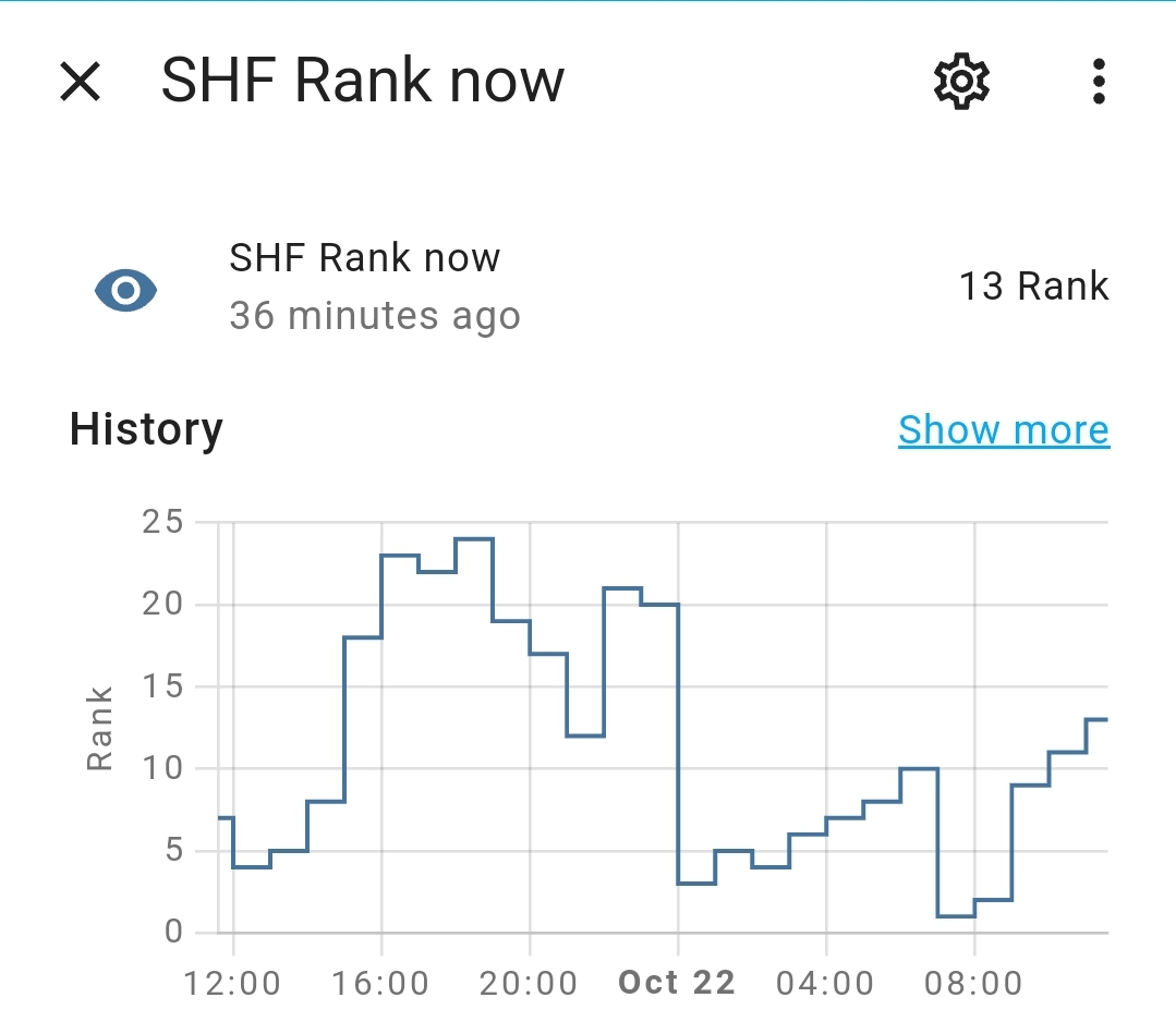

Tuo on history-käyrä eli se näyttää vain mikä entityn arvo on ollut aiemmin. Ei se voi näyttää tulevia arvoja. Jos haluat nähdä tulevat arvot kuvajana niin ne pitää piirtää itse esim. Apex chartilla samaan tapaan kuin tulevat pörssihinnat.Vaikka joskus on saattunutkin ne halvimmat tunnit keskiyön molemmin puolin niin ei se ole haitannut eikä lämmin vesi ole loppunut. Nyt oli kyllä mennyt päälle kello 7, rank 1 mutta ainakin shf rank now käppyrä loppuu kello 12 joten en tiedä milloin tulee se rank 2 tunti. Onkohan tarkoituksella noin, että näyttää kyllä eilisen muttei tänään vaikka ne ovatkin jo tiedossa?
katso liitettä 89310
Ei se näytä minuuttiakaan eteenpäin. Se näyttää tasan siitä napin painalluksen hetkestä historiaa taaksepäin, koska se on historiakuvaaja.Miksi ei voisi näyttää tulevia, onhan vuorokauden pörssihinnat tiedossa paljon pidemmälti kuin mitä tuo kuvaaja näyttää? Tuo näyttää tosiaan vain historian ja about tunnin eteenpäin.
Erinomainen kuva, tämä selvensi paljon. Kiitos tästä! Mihin tuota SHF Control Function ja Factoria käytetään?Tässä vähän kuvaa. Oranssit viivat kuvaavat "loppukäyttäjän tekemien asetusten vaikutussuhteita". Vihreällä alleviivatut ovat minusta eniten suoraan käyttökelpoisia eri automaatioihin. Lisäksi on olemassa "hae halvin x tunnin pituinen jakso aikojen A ja B väliltä", mutta siihen löytyi kuvalliset ohjeet tästä ketjusta.
katso liitettä 89211
Vaikka ilmalämpöpumpun pyyntilämpötilan määrittämiseen. Normipyynti + 2 x Factor esimerkiksi, jolloin halvimmalla tunnilla pyyntiin tulee kaksi lisäastetta.Mihin tuota SHF Control Function ja Factoria käytetään?
