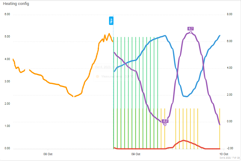

Itsellä on tämmöinen systeemi (jota jo esittelinkin aiemmin muistaakseni): FMI:ltä lämpötila- ja (auringon) säteilyennuste. Kun seuraavan vuorokauden hinnat tulevat, niin lasketaan lämmitystarve tunneittain suhteessa haluttuun sisälämpötilaan, josta miinustetaan auringon säteilyn tuoma energia. Keskimääräisestä sisälämpötilasta (useita kotiautomaatioon liitettyjä mittareita) katsotaan laskentahetkellä, että ollaanko paljon yli/ali tavoitelämpötilan. Tämä miinustetaan/plussataan sitten lämmitystarpeeseen (mikä huomioi saunanlämmityksestä taloon huokuvaa lisälämpöä). Sitten lämmitystarve katetaan per lämmitin aina halvimmalla mahdollisella (PILP, suorasähkö, varaavien takkojen poltto). Laskenta tapahtuu yhden Template-sensorin takana. Tuloksista saa piirrettyä seuraavanlaisen graafin, jossa oranssi mitattu lämpötila, liila FMI:n lämpötilaennuste (joka tuntuu aina heittävän 1-2 astetta), punainen säteilyennuste, sininen taas energiankulutus per tunti. Keltaiset palkit PILP-lämmitystä ja vihreät suorasähköä.
Varaavien takkojen palkkeja kuvassa ei toki vielä tässä vaiheessa vuotta näy, kun pistin niillekin hinnan per kWh, jotta tulisi oikeasti kustannusoptimoitua kokonaisuutta. Jos tulee lämmiteltyä takkoja fiiliksen vuoksi vaikkei "olisi tarvetta", niin sitten keskimääräinen lämpötila sisällä nousee -> seuraavan lämmitystarpeen arvioinnin yhteydessä lämmitystarve alempi.
Ohjattavana laitteena minulla on vanha Nibe 410P (, jossa nostan/lasken relevirityksellä laitteen näkemää sisälämpötilaa. Näin saan (suhteellisen karkeasti) ohjattua kulutusta. Kun haluan pelkän poistoilmalämpöpumpun pyörivän, niin vastukset kielletty releellä ja säädän sisälämpötilafeikkausta ylös/alas niin, ettei pumppu mene pois päältä, mutta toisaalta ei kattilan lämpötilakaan laske liian alas. Mittailen kattilan alalaidan lämpötilaa ja pyrin pitämään sen tietyssä haarukassa.
Sisälämpötila-anturin feikkaus tuo lisäksi sellaisen failsafe-ominaisuuden, että jos releitä ohjaava laite menee rikki tai sekoaa, niin ei mene -20 pakkasilla kaikki jäähän. NTC-lämpötila-anturi sitten tekee korjausta jossain kohdin, jotta mökki ei mene pakkaselle vaikka pois kotoa ollessa.
Lämmitystarpeen arviointiin keräsin juuri ennen lämmityskautta (jotta pumpun COP:tä ei tarvitse huomioida käyrän sovituksessa) dataa ulkolämpötilasta, sisälämpötilasta, talossa olevien ihmisten lukumäärästä, auringon säteilytehosta sekä sähkönkulutuksesta. Sovitin dataan käyrän ja sain ulos seuraavat parametrit: paljonko ihmiset lämmittävät keskimäärin, paljonko talon lämpökapasiteetti on (eli montako astetta kWh nostaa sisälämpötilaa) ja miten auringon säteily noin keskimäärin lämmittää taloa (tässä tosin pitäisi varmaan lisätä vielä jokin vuodenaikakerroin, kun puut varjostavat taloa eri tavalla eri vuodenaikoina vaikka säteilyteho W/m2 olisikin sama). Näitä parametreja sitten käytetään tuossa lämmöntarpeen laskennassa. Alla sovituksesta kuva, jossa vihreä ja oranssi mitattuja ja vihreä on sovitettu käyrä.

Mutta lyhyesti: ulkolämpötila- ja säteilyennusteet FMI:ltä, joista lasketaan arvioitu energiantarve tunneittain + staattinen energiantuotto hupisähkölaitteista (suhteellisen tasainen osuus läpi vuoden) ja ihmisten tuottama energia. Hintatiedot SHF/spotprices2ha-paketilla.Template-sensorissa lasketaan hinta per tuotettu kWh (huomioiden siis COP) taulukkoon per lämmitin (minulla tällä hetkellä PILP, suorasähkö, varaavat takat). Sitten tuosta taulukosta valitaan niin monta halvinta lämmitintuntia (voi siis olla eri lämmittimiä), että ennustettu energiantarve täytetään.

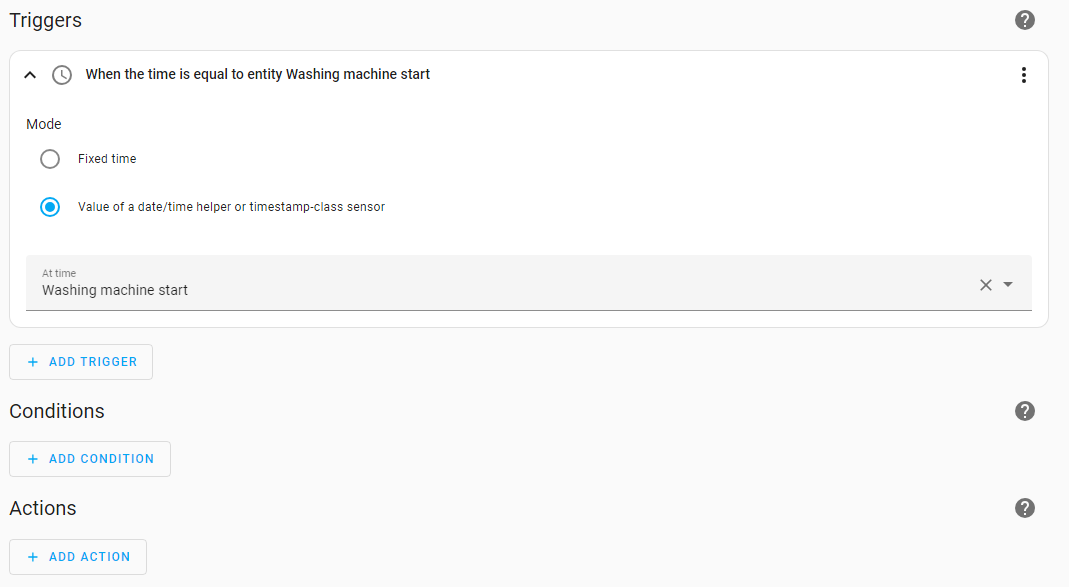

3. Käytä kohdassa 1 luotua helperiä jonkin automaation triggerinä:

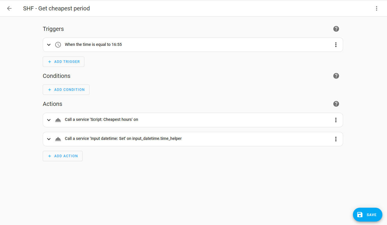

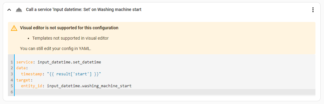

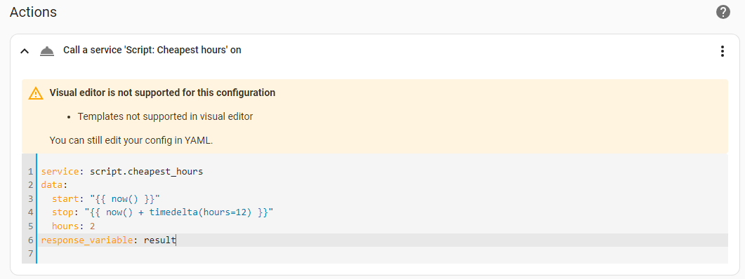

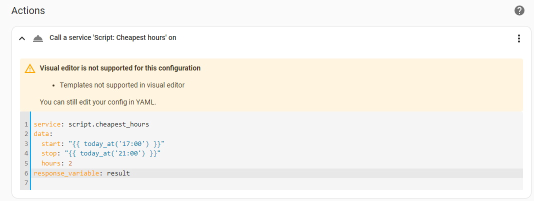

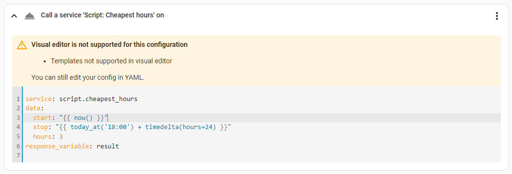

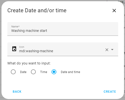

Saitko siis toimimaan vai jäikö vielä ongelmia? Koetan kuitenkin tähän alle kuvata vähän ohjeen tynkää kuvankaappauksin.
  1. Helperin luonti: Settings -> Devices & Services -> Helpers -> Button: Create Helper -> Date and/or time
  2. Halvimman ajan laskenta: Settings -> Automations & scenes -> Button: Create automation -> Create new automation
    1. Ylälaidasta kolme pistettä -> Edit in YAML
    2. Kopioi kenttään täältä esimerkkikoodi: https://github.com/T3m3z/spotprices2ha/blob/main/example-of-cheapest-period-automation.yaml
    3. Ylälaidasta kolme pistettä -> Edit in visual editor. Pitäisi näyttää tältä:
    4. Vaihda haluamasi triggeri tilalle.
    5. Muuta ensimmäistä scriptiä niin, että siinä on haluamasi alkuajankohta (huom! kannattaa miettiä suhteessa triggeriin), loppuajankohta ja tuntimäärä.
      1. Tämä esimerkiksi kello 16:55 triggeröitynä hakisi halvimman 2h jakson 17-21 väliltä.
      2. Tämä taas hakee halvimman pätkän seuraavan 12h ajalta aloittaen seuraavasta tasatunnista:
      3. Timedeltaa voi myös yhdistellä today_at-pätkiin. Tällä saa halvimman 3h pätkän alkaen seuraavasta tasatunnista huomiseen kello 18 asti. Huom! Jos huomisen hintoja ei ole saatavilla, niin sitten koodi palauttaa halvimman 3h pätkän saatavilla olevasta datasta.
    6. Lopuksi korvaa viimeisessä kohdassa haluamasi helper target -> entity_id -kohtaan. Tässä esimerkissä HomeAssistant ehdottaa oikeaa entity_id:tä, kun alkaa kirjoittamaan input_datetime.wash...
    7. Tallenna/save

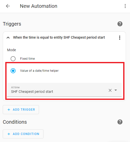

  3. Nyt on helper olemassa ja automaatio, joka tietyn triggerin kohdatessaan laskee halutun pituisen pätkän alkuajankohdan. Viimeinen osuus on jonkin toimenpiteen käynnistys toisella automaatiolla. Sen voi tehdä näin:
Tässä siis nyt kuvankaappauksin vähän ohjeentynkää. Toivottavasti saat toimimaan.
Tässä oli vähän ajatuksena, että näin tehtynä voit tehdä erilaisia helpereitä eri tarkoituksiin vaikka 10kpl etkä ole sidottu yhteen. Ja toisaalta jokainen voi määrittää halutun ajanjakson, jolta hinta haetaan. Jotkut haluavat sen olevan vuorokausi alkaen keskiyöstä, toinen vuorokausi alkaen kello15, kolmas taas 6h välein jne. riippuen käyttötarkoituksesta.
    Näytä liitetiedosto 88983
    3. Ylälaidasta kolme pistettä -> Edit in visual editor. Pitäisi näyttää tältä:Näytä liitetiedosto 88984
        Näytä liitetiedosto 88985
      2. Tämä taas hakee halvimman pätkän seuraavan 12h ajalta aloittaen seuraavasta tasatunnista:Näytä liitetiedosto 88986
      3. Timedeltaa voi myös yhdistellä today_at-pätkiin. Tällä saa halvimman 3h pätkän alkaen seuraavasta tasatunnista huomiseen kello 18 asti. Huom! Jos huomisen hintoja ei ole saatavilla, niin sitten koodi palauttaa halvimman 3h pätkän saatavilla olevasta datasta.Näytä liitetiedosto 88988
    6. Lopuksi korvaa viimeisessä kohdassa haluamasi helper target -> entity_id -kohtaan. Tässä esimerkissä HomeAssistant ehdottaa oikeaa entity_id:tä, kun alkaa kirjoittamaan input_datetime.wash...Näytä liitetiedosto 88989
    7. Tallenna/save
  3. Nyt on helper olemassa ja automaatio, joka tietyn triggerin kohdatessaan laskee halutun pituisen pätkän alkuajankohdan. Viimeinen osuus on jonkin toimenpiteen käynnistys toisella automaatiolla. Sen voi tehdä näin:Näytä liitetiedosto 88990

BONUS: Hintojen visualisointi
EDIT: alkuperäisen postauksen jälkeen @aol paranteli kuvaajakoodia. Uusin versio täällä: https://github.com/T3m3z/spotprices2ha/
Tämä ei ole ihan täydellinen, mutta jos haluat visualisoida hinnat, niin tässä jotain ajatuksia (alkuperäinen toteutus täällä: https://www.creatingsmarthome.com/i...d-how-to-automate-devices-for-cheapest-hours/ ).

Lukaisin tuon, mutta millainen datarakenne tuo SHF Max Rank on? Muistan lukeneeneni että tunnit hintajärjestyksssä. Alkaako nollasta vaiko ykkösestä? Onko 1 halvin vai kallein?
Keksin tuossa välissä että tuo tehdään luomalla automaation, Settings -> Automations, Create Automation.
Ehkä joku screenshot missä näytetään miten? Onko tämä esimerkiksi oikein mun LVV-esimerkissä;
