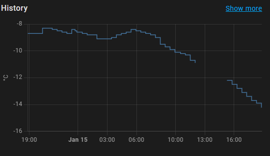

Oliko SHF paketissa päivän sähkön hinnalle ns. muisti? Mulla katkesi internetti klo 12 ja oli poikki aina klo 15 asti, hinta tiedot katkesivat klo 14:05 ja samalla kaatuivat sensorit/ohjaukset, jotka käyttävät sähkön hintaa. Puuttuuko multa jokin "täppi" joka ottaisi muistista hinnan vai onko vaan yritettävä varmentaa internet yhteyttä, ettei jatkossa pääsi käymään näin?
Alla vielä kuvat datan puutteen ajan kohdasta
hanuri
Kiitos kaikille jotka tänne on vinkkejä antaneet! On helpottanut omaa osaamattomuutta ja ajan puutetta perehtyä kunnolla asiaan. Olisi kyssäri itselläkin, johon tarvitsisin apua.
Haluaisin laskea oman spotti keskiarvon kuukausitasolla, jota voisi verrata sen hetkiseen pörssisähkön hintaan ja täten lisätä kulutusvaikutusta.
Nordpool/shf käytössä ja sähkönkulutukselle oma entity/ kWh löytyy jo.

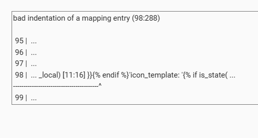

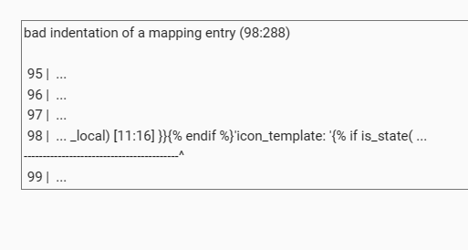

Mikä koodissa voi olla vikana, templatessa testatessa toimii oikein mutta kun laitaa yamliin niin antaa seuraavan herjan?
value_template: '{% if is_state("sun.sun", "above_horizon") %}laskee klo {{((as_timestamp(states.sun.sun.attributes.next_setting)) | timestamp_local) [11:16] }}{% else %}nousee klo {{((as_timestamp(states.sun.sun.attributes.next_rising)) | timestamp_local) [11:16] }}{% endif %}'icon_template: '{% if is_state("sun.sun", "above_horizon") %}mdi:weather-sunny{% else %}mdi:weather-night{% endif %}'
friendly_name: 'Aurinko'
katso liitettä 93433
Syynä taitaa olla se, että tuo "icon_template" on osunut väärälle riville. Pitäisi olla omalla rivillään. Template editorissa toimii, koska se ei välitä sisennyksistä tai muusta kuin että {% %} -merkkien ja {{ }} -merkkien välissä oleva osuus on oikein. Muu on Template Editorille vain tekstiä. Mutta HomeAssistantin konfiguraatiotiedostoissa tuolla on väliä.
Tässä toimivaksi kokeiltu esimerkki ilman icon_templatea ja rivitettynä, jotta on vähän helppolukuisempi.

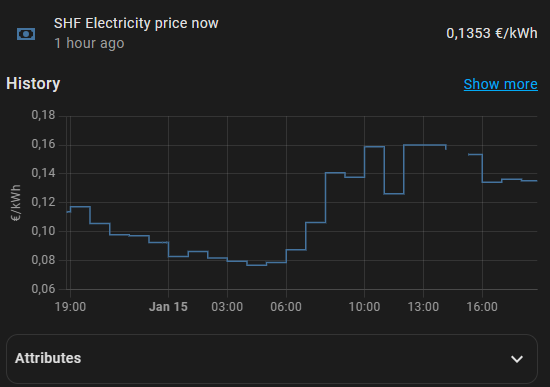

katso liitettä 93581
katso liitettä 93582
Pitäisi olla muisti olemassa juuri tuollaisia tilanteita varten, mutta ehkä se on mennyt jossain rytäkässä rikki. Mikäs versio sinulla on tällä hetkellä käytössä (löytyy spot-price.yaml tiedoston ylälaidasta)?
Pistän itselle ylös, mutta jos jaksat, niin tästä voisi tuonne Githubiin kirjata Issuen: https://github.com/T3m3z/spotprices2ha/issues

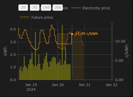

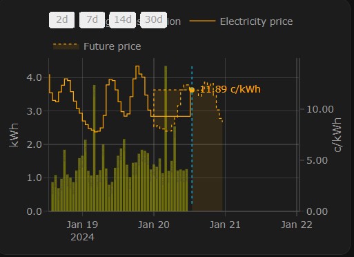

Tässäpä muuten Plotlylla tehty lovelacekortti jonka koodin jostain lainasin. Tykkään enemmän kuin Apexchartista. Pystyy zoomailemaan ja muuttamaan näkymää suoraan kortista. Koodi jakoon jos jotakuta kiinnostaapi.
Plotlylla saa kyllä mukavan näköistä jälkeä omastakin mielestä.
Koodia en edes kehtaa jakaa, kun siinä on niin paljon säätöä helppereillä yms. (syystä että osaaminen ja ymmärrys ei vaan riitä), mutta kuvasta saa jotain käsitystä. Huomatkaa erityisesti, miten huomisen keskihinnassa on huomioitu kausisähkön sunnuntaivähennys, mutta päivän palkeissa ei. Saisikohan sellaista mitenkään näkymään jo aina huomisen hinnoissa? Vuorokauden vaihtuessa palkitkin päivittyvät oikeaan näköön ja kokoon, mutta vuorokauden vaihtumiseen asti joka paikassa näkyy aina ne normaalit hinnat. Hieman häiritsevää muttei kuitenkaan kamalan.

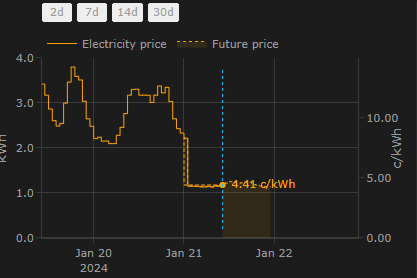

Kaimax
katso liitettä 93832

round: 2
default: null
entities:
  - entity: sensor.verkko_kokonaiskulutus_kwh
    name: Energy consumption
    type: bar
    marker:
      color: rgba(165,165,0,0.6)
    texttemplate: ' %{y:.2f} c/kWh'
    statistic: state
    period: hour
    filters:
      - fn: |-
          (params) => {
            const ys = [];
            ys.push(0);
            for (let i = 1; i < params.statistics.length; i++){
              ys.push(params.statistics[i].state-params.statistics[i-1].state);
            return { ys };
  - entity: sensor.nordpool_kwh_fi_eur_3_10_024
    yaxis: y2
    unit_of_measurement: c/kWh
    line:
      color: rgba(255, 165, 0, 1)
      width: 1
    filters:
      - store_var: electricity_price
      - exponential_moving_average:
          alpha: 1
    show_value: true
    yaxis: y2
    fill: tozeroy
    fillcolor: rgba(255, 165, 0,.1)
    line:
      width: 1
      dash: dot
    filters:
      - fn: |-
          ({ meta, vars }) => ({
            xs: [vars.electricity_price.xs.slice(-1)[0],...meta.raw_today.concat(...meta.raw_tomorrow).map(({ start }) => new Date(start))],
            ys: [vars.electricity_price.ys.slice(-1)[0],...meta.raw_today.concat(...meta.raw_tomorrow).map(({ value }) => value)],
          alpha: 1
  - entity: ''
    yaxis: y9
    showlegend: false
    line:
      width: 1
      dash: dot
      color: deepskyblue
    x: $fn () => [Date.now(), Date.now()]
    'y': $fn () => [0,1]
Mitä kortteja sulla on tässä käytössä, mulla ei tule kWh tietoja näkyviin ja antaa alla olevan herjan?

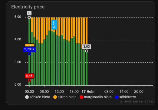

HA puolella tein tuollaisen pikaisen väsäyksen graafeille. Hinta ei nyt bugin takia tuossa näy oikein otsikossa.
Sit muutama ajatus ilmoille, että onko joku jo keksinyt vai onko noissa mitään järkeä ylipäätään.
- Ohjausta tuossa miettinyt että, miten jos tekisi logiikan jossa olisi jokin keskihinnan mukaan säätyvä rank laskenta siten että siinä annetaan X hinta (-/+ keskihinnasta) jonka sisällä ollaan normaaliohjauksessa ja sitten ylimenevistä lasketaan - ja + rank tunnit? Oma taito ei tosin tuohon nyt ihan keksi koodia heti :)
Toinen mitä mietin että saisiko tuota ohjausta jotenkin hillittyä, kuten tuossa kuvassa näkyy että tulee rank arvojen mukaisesti tunneittain ohjausta mahdollisesti useasti peräkkäin.
Edit: lisäsin tuohon kalliiden tuntien osioon tuon hintarajan ehdoksi. Jos ollaan alle kipurajan ei miinusteta pyyntiä ollenkaan.
Lisäksi tein pörssinäkymään dummy buttonin jonka taustaväriä muutetaan halpa=vihreä, ei ohjausta=normaali ja kallis = pinkki. Tuo ei siis ohjaa mitään mutta tuo vähän tähän testailuihin näkyvyyttä arvoille. Tuohon etsin ideaa millä voisi tuon tekstinkin muuttaa tilan mukaan, mutten vielä löytänyt.

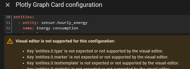

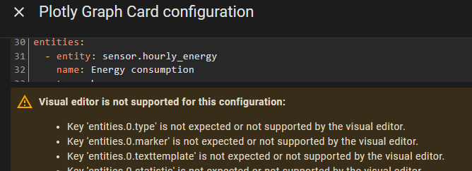

katso liitettä 93886
katso liitettä 93885
Tuo error tulee näemmä lähestulkoon aina. Alussa lukee Visual editor not supported, mutta lopussa You can still edit your config in YAML.
Kaikki kuitenkin toimii kuten kuuluukin jos koodi muuten kunnossa. Enpä tiedä onko joku Plotlyn vai editorin ongelma. Vai molempien.
Sulla on tuossa joku hourly_energy sensor. Vaihda tilalle jatkuvasti kertyvä.

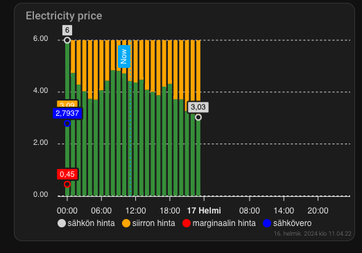

Itse yritin saada näkymää, jossa näkisi eri kustannusten osuudet järkevästi eroteltuna, kuitenkin tuo stackays ei näytä nyt toimivan oikein, mahtaisiko täältä kukaan bongata missä mulla on virhe?
spot-price.yamlia päivitin, jotta saan helpommin mukaan sähkösiirron, sähköveron sekä sähkömarginaalit ja ne sieltä sitten Apexchartsin data_generation vaiheessa:
Koodi:
  - sensor:
    - name: SHF Electricity price now
      unique_id: shf_electricity_price_now
      unit_of_measurement: "€/kWh"
      device_class: monetary
      state: '{{ (state_attr("sensor.shf_data", "data") | selectattr("Timestamp", "lt", now() | as_timestamp) | list)[-1]["TotalPrice"] | round(4) }}'

Apexchartsin koodi on puolestaan seuraava:
Koodi:
type: custom:apexcharts-card
graph_span: 48h
stacked: true
experimental:
  color_threshold: true
show:
  last_updated: true
header:
  title: Electricity price
  show: true
  show_states: true
  colorize_states: true
span:
  start: day
yaxis:
  - min: 0
    decimals: 2
    apex_config:
      forceNiceScale: true
now:
  show: true
  label: Now
series:
  - entity: sensor.shf_electricity_price_now
    show:
      in_header: false
      extremas: true
      legend_value: false
    type: column
    color: lightgray
    float_precision: 4
    unit: c/kWh
    data_generator: |
      return entity.attributes.data.map((d, index) => {
        return [d["Timestamp"]*1000, d["PriceWithTax"]*100];
    color_threshold:
      - value: 0
        color: 368f39
      - value: 10
        color: a3b34d
      - value: 20
        color: ffd57e
      - value: 30
        color: f18c56
      - value: 40
        color: de425b
    show:
      in_header: false
      extremas: true
      legend_value: false
    type: column
    color: orange
    float_precision: 4
    unit: c/kWh
    data_generator: |
        return [d["Timestamp"]*1000, entity.attributes.transmission_price*100];
    show:
      in_header: false
      extremas: true
      legend_value: false
    type: column
    color: red
    float_precision: 4
    unit: c/kWh
    data_generator: |
        return [d["Timestamp"]*1000, entity.attributes.electricity_margin*100];
    show:
      in_header: false
      extremas: true
      legend_value: false
    type: column
    color: blue
    float_precision: 4
    unit: c/kWh
    data_generator: |
        return [d["Timestamp"]*1000, entity.attributes.electricity_tax*100];
Mutta lopputulema näyttää sille, että päivän eka hinta on se arvo, johon kaikki skaalautuu:
Koodi:
  - sensor:
      availability: '{{ state_attr("sensor.shf_data", "data") | selectattr("Timestamp", "ge", now() | as_timestamp ) | list | length > 0 }}'
      attributes:
        data: '{{ state_attr("sensor.shf_data", "data") }}'
        all_prices: '{{ state_attr("sensor.shf_data", "data") | selectattr("Timestamp", "ge", today_at("0:00") | as_timestamp) | map(attribute="TotalPrice") |list }}'
        today_prices: '{{ state_attr("sensor.shf_data", "data") | selectattr("Timestamp", "ge", today_at("0:00") | as_timestamp) | selectattr("Timestamp", "lt", today_at("23:59") | as_timestamp) | map(attribute="TotalPrice") |list }}'
        tomorrow_prices: '{{ state_attr("sensor.shf_data", "data") | selectattr("Timestamp", "ge", today_at("23:59") | as_timestamp) | map(attribute="TotalPrice") |list }}'
katso liitettä 95316
Itse itselleni vastaten, näytti Apexcharts skaalaavan yhden elementin mukaan, sain hieman paranneltua tuota mutta vielä voisi kyllä hienosäätää:

Löysin toisaalta 5vrk sähkönhintaennusteen. Githubissa on apexkortille koodi, mutta ei ainakaan vielä sen kummempaa tukea HA:lle. Ennusteen tarkkuuskin historian mukaan melko hyvä. Mitenkähän tuosta saisi hintadatan HA:n käyttöön?
Temez
Jos haluaa HomeAssistantiin sensorin dataksi, niin tällä (aika räkäistyllä) koodipätkällä se vaikuttaisi onnistuvan:
YAML:
command_line:
  - sensor:
      command: 'echo {\"data\": ; curl -s https://raw.githubusercontent.com/vividfog/nordpool-predict-fi/main/deploy/prediction.json ; echo }'
      value_template: 'OK'
      json_attributes:
      - data
      command_timeout: 60
      scan_interval: 1:00:00
Tosin tuosta sitä saa vielä mankeloida hetken, että saa minnekään järkevästi käyttöön ennusteen.
