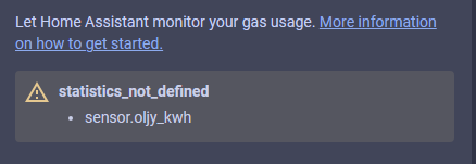

Pystyisikö joku auttamaan minua? Haluaisin laskea öljyn kulutusta kWh:na. Meillä on shelly switch jonka päällä olo-ajan mukaan pitäisi laskea kulutus (oletetaan 9000W). Tämä pitäisi muuttaa kWh:ksi, jotta saisin tuon kulutuksen mukaan myös energy boardille. Meillä käy öljypannu käydessään noin 15 minuutin syklin ja sitten lepää noin 2h. Riemann summilla tehdä konversiota, mutta se laskee väärin todennäköisesti sen takia että on integraali. Mutta meillä on on/off kuorma, joka tunnetaan. Koska tarve on Energy boardiin lisätä, niin tarvisi olla total_increasing-sensori? super kiitos jo etukäteen jos joku pystyisi auttamaan. Mä olen tän kanssa jo tapellut viikon enkä ole päässyt mihinkään.

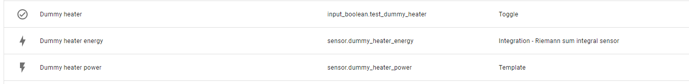

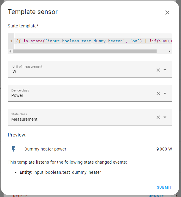

Kokeilin tätä itse äsken. Tein seuraavat Helperit:
Toggle koettaa tässä olla jokin "kyllä/ei"-tieto lämmityksen päälläolosta.
Siitä tehoksi tällä template-sensorilla:
Koodi:
{{ is_state('input_boolean.test_dummy_heater', 'on') | iif(9000,0) }}

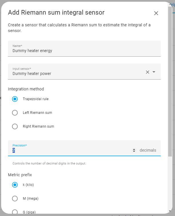

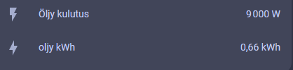

Siitä energiaksi Riemann sum integral sensorilla:
Ja tuon pystyy sitten lisäämään Energy Dashboardille. Rieman sum integral sensor näyttäisi oman kokeilun perusteella päivittyvän vain, kun Power-arvo päivittyy. Joten joko tämän hyväksyy tai sitten lisää siihen Template-sensoriin jotain esimerkiksi now()-perusteista, joka triggeröityy vaikka minuutin välein ja saa lukemat päivittymään. Lisäksi datan ilmestymisessä Energy Dashboardille taisi olla jotain viivettä aina, joten ei kannata heti heittää kirvestä kaivoon, jos ei tule dataa sinne.
Tällä lähtisin itse kokeilemaan. Voisin itsekin ehkä lisäillä osan noista lämmityslaitteista tuonne tällä samalla tavalla ihan mielenkiinnosta.
EDIT: en voi luvata, että tällä toimii, sillä eka kerta itsellekin tämmöisen konffaaminen. Mutta eiköhän tästä yhdessä päästä eteenpäin :)

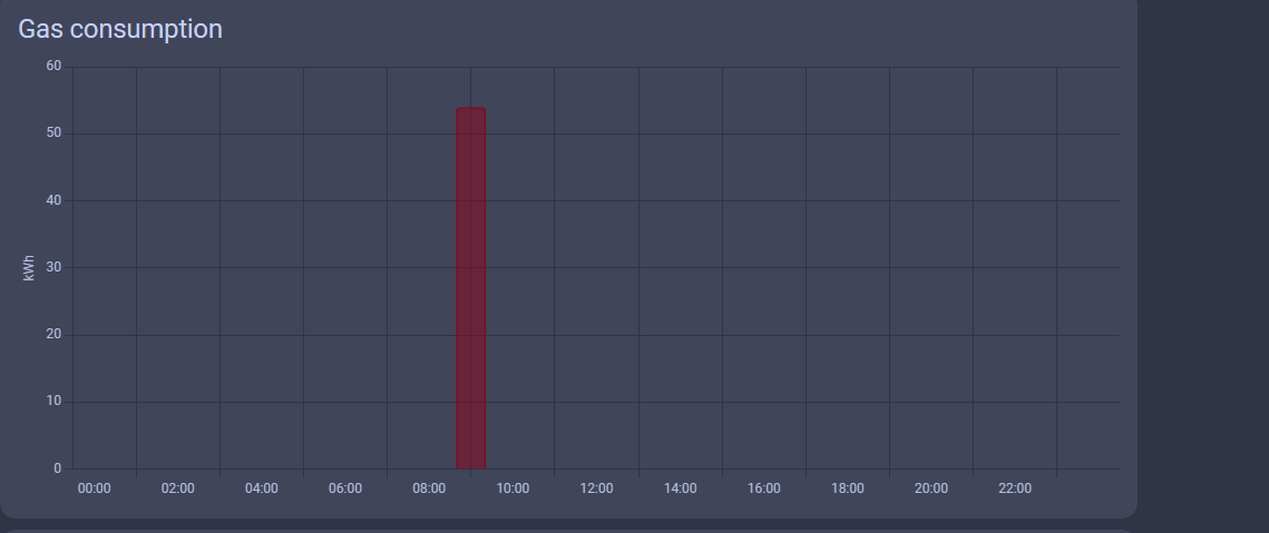

Mielestäni tuo on täsmälleen samalla tavalla, jolla itsekin kokeillut. Mulla test benchinä lamppu shelly plus plugin takana. Mulle antaa ihan kummallisia arvoja, näyttäisi siltä, että se Riemann laskisi kuitenkin virran myös energiatehoa silloinkin, kun pitäisi laskea nollaa. Laitoin siis lampun aamulla päälle ja energy boardilla käyttö näkyy näin:
tänään kun lamppu käynnistetty:
ja eilinen - tästä jo ajattelin, että ehkä se toimiikin:
Ei vain aivot taivu ymmärtämään mikä tässä menee vikaan. Mutta kokeilen vielä tuota sun, jos mun logiikassa on jotain eroa tuohon sun toteutukseen.
MarjoC
Tajusin mikä oli erona. Mä en käyttänyt template sensoria. En tiedä tuleeko siitä mitään eroa, mutta kokeillaan. Nyt pääsin niin pitkälle, että näyttää tältä muutaman kliksuttelun jälkeen.
odotellaan tunti ja katsotaan päivittyisikö. Tuo että päivittää kun virta muuttuu ei varmaan ole ongelma kun tuo öljypannu käy kuitenkin noita 15 minuutin syklejänsä. Ja kiitos kun viitsit jeesata!!! Menee aivot välillä niin jumiin, ettei vaan pääse eteenpäin!
Temez

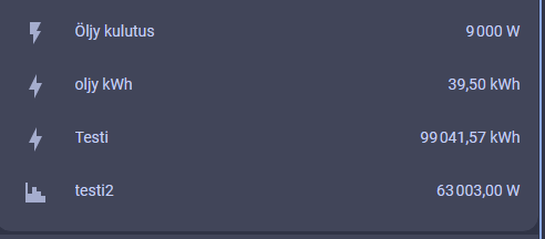

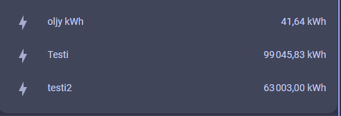

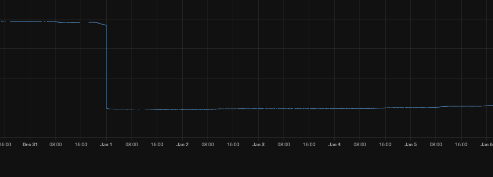

Sain itsekin siis vääriä lukemia. Dummy heater oli päällä 9kW teholla yli 1,5h ja integraalianturi antoi tuon kyseisen ajan energiaksi jotain 7kWh luokkaa.
MarjoC
Siis mä en vain ymmärrä yhtään mitään. Mä tein kolme muuttujaa Trapezoidal, left ja Right:
Left oli alkuun kanssa watteina, sitten yhtäkkiä vaihtui kwh:ksi, mutta luku pysyi samana. Kaikissa noissa käytetään tuota Öljy kulutus sensoria. Oudointa oli, että heti kun tein sensorit niin niissä oli valmiin (99000 ja 63000 W). Tää on jo niin sumeeta logiikkaa.. Luulisi, että näitä käyttää niin iso joukko, että olisi testattu 100 varmasti toimivaksi.
MarjoC
Siis mä en vain ymmärrä yhtään mitään. Mä tein kolme muuttujaa Trapezoidal, left ja Right: katso liitettä 91714
ja muutama kliksuttelu myöhemmin:
MarjoC
Mä en enään keksi mitään muuta kuin tehdä random generaattori, joka arpoo lukuja 8990 ja 9010 Watin väliin, jotta saa tuon helpperin toimimaan jotenkin järjellisesti.
MarjoC
Selitys taisi löytyä Googlen kautta: https://community.home-assistant.io...s-wrong-values-with-electrical-devices/328174
Eli Riemannin summaintegraalin laskentatapaa pitää vaihtaa. Trapezoidalin sijaan Left.

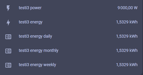

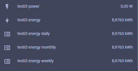

Saatoin löytää ratkaisun - Powercalc.
10 minuutin testauksella näyttää nyt tältä:
Tuolla pystyy luomaan virtuaalisia energialaskureita, joilla voi laskea esim. led-valojen kulutuksia yms. :) Huomenna nähdään laskeeko sinnepäinkään oikein.
Tunnin testin jälkeen näyttää edelleen hyvältä:
Nyt seuraavaksi testi miten käyttäytyy kun on yön yli poissa käytöstä. Jos aamun lukema on ok, niin olen onnellinen :)

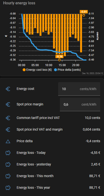

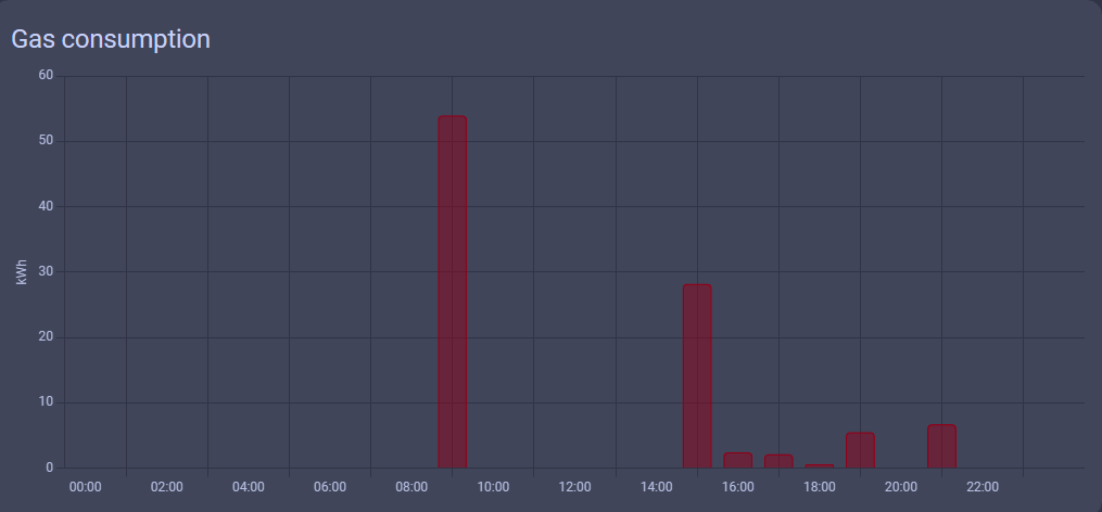

Sain mielestäni suht hyvin toimimaan nuo energianmittaukset Energy Dashboardin kanssa, kun pistin arvioiduille teholähteille tehoa arvioivan Templaten, joka muuttuu 59 minuutin kohdalla. Eli palauttaa vaikka talon pohjakulutukselle minuuteilla 0-58 400W ja sitten 59:llä minuutilla 401W. Template-sensorissa on jostain syystä kahdessa kohdassa Unit of Measurement (ainakin, jos käyttöliittymän kautta tekee helperin). Sain valittua sinne välissä toiseen kohtaan W ja toiseen kW. Jotakin se siitä sekoili, mutta pienessä univajeessa ei jäänyt se sekoilun tarkempi malli mieleen. Sitten Riemannin summaintegraali Left-asetuksella, josta tulee energiaa ulos ja sen sai lisättyä Energy Dashboardille.
Aiemmin en ajatellut tehdä tämmöisiä vertailuja, mutta nyt alkoi kiinnostaa. Loin Utility Meterit seuraamaan A) optimoitu spot eli painotetaan halvimmille, B) optimoitu spot + arvioitu polttopuutarve, C) optimoimaton spot eli ei painotusta vaan arvioitu kulutus ulkolämmön mukaan +puuta samoissa kohdissa kuin B:ssä, D) staattinen hinta 7snt/kWh +puuta samoissa kohdissa kuin B:ssä, E) staattinen hinta 7snt/kWh. Ja vuosikohtainen Utility Meter. Olipas taas konffaamista, että sai kaikkiin Utility Metereihin oikeat viittaukset jne. Ei tainnut olla tässä mitään järkeä eikä ehkä järkevät kombinaatiotkaan.

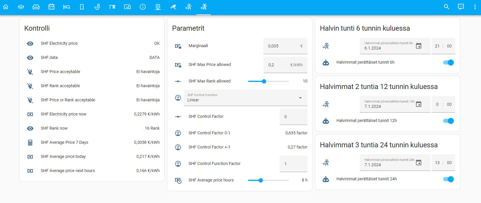

HakkiKoira
Hei! Saitko tätä toimimaan? Itsellä ollut testisetuppi käytössä eli en ohjaa tällä itse suoraan mitään, mutta en ole havainnut ongelmia. Olisiko sinulla laittaa esimerkiksi kuvankaappauksia toimimattomista automaatioista (eli miten oli konfiguroitu se Blueprint) ja että mitä silloin sähkönhinnat olleet esimerkiksi SHF Electricity Price Now -sensorin mukaan, kun näitä ongelmia ollut? Haluaisin ehdottomasti selvittää, jos näissä ongelmia on.
Ja jos jollakulla toimii, niin siitäkin ottaisin kiitollisena raportteja vastaan. Nyt niitä ei ole tullut, joten ehkä se ei toimikaan tai sitten kukaan ei noita käytä?

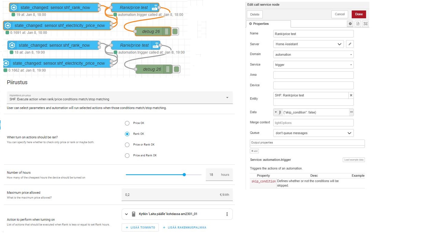

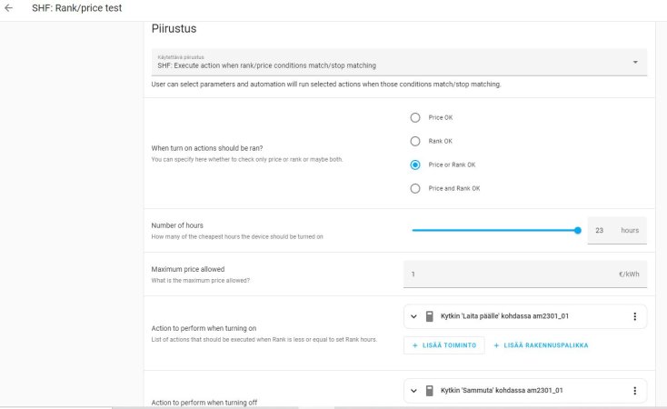

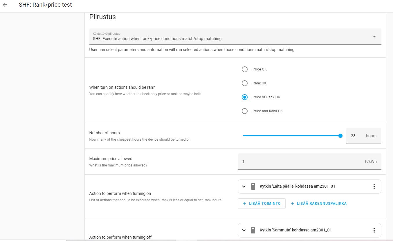

Hei, ohessa kuvat. Mielestäni pitäisi kytkin mennä päälle kun suoritan automaation, vai olenko jättänyt jotain huomiotta tai ymmärtänyt väärin.
Valintana rank or price ja nyt rank 16 ja ehtona rank ok ---> 23.
    100,6 KB · Katsottu: 136
    74,7 KB · Katsottu: 131
    9,4 KB · Katsottu: 137
Temez
Ahjoo, nyt ymmärrän. Halusin tehdä tuosta blueprintistä sellaisen, että jos ehdot täsmäävät useamman tunnin peräkkäin, niin Action On ajetaan vain kerran jakson alussa (ja sama myös Action Offille eli sekin ajetaan vain kerran). Sivuvaikutuksena tämän teknisestä toteutuksesta on, että A) manuaalisesti automaatiota ajettaessa Run-napilla ajautuu aina Off-valinta ja B) automaatio ajautuu ensimmäisen kerran, kun esim. "Rank OK" -asetuksella siirrytään sallitusta Rank-arvosta pois tai toisinpäin.
Halusin tehdä tämän siksi, kun en tiennyt, että tuleeko joillakin ongelmia, jos vaikkapa vartin välein tarkastettaisiin noita lähtöarvoja ja ajettaisiin komentoja. Huonostihan tämä kyseinen ominaisuus on dokumentoitu. Voisin koettaa kirjoittaa tätä joskus vähän enemmän auki.
Eli olet varmaan ajanut manuaalisesti sitä automaatiota ja siitä tuli tuo "aina ajetaan off-vaihtoehtoa"? Ja se, että automaatio ei tee mitään, voisi johtua siitä, että "Price or Rank OK" -asetuksella ja hintarajalla 1€/kWh käytännössä lähes aina (eilinen 5.1. ja olikohan jokin muu poikkeuspäivä) ei koskaan heilahdeta "rajan yli". Käytännössä siis ehtosi on "Päälle, jos Price <= 1€/kWh TAI Rank <= 23, muutoin pois". Off-komennot ajettaisiin siis (poislukien se manuaaliajo, joka ei siis käytännössä tee mitään fiksua), jos samaan aikaan olisi kwh:n hinta yli euron ja olisi vuorokauden kallein tunti (Rank = 24). Ja On-komento ajettaisiin, kun palattaisiin tuosta yli euron ylittävästä vuorokauden kalleimmasta tunnista halvempaan tuntiin.
HakkiKoira
Hei, kiitos vastauksesta. Valitsin varmuuden vuoksi riittävän rajut arvot jotta toiminto aktivoituisi. Testaan seuraavaksi järkevämmillä arvoilla ja pistän automaation ajastetuksi 1 minuutti tasatunnin jälkeen ja yritän seurata miten käy. Ajastuksellahan siis pitäisi mennä on/off ehtojen täyttyessä? Muutoin tuntuu käyttökelpoiselta automaatiolta vaikkei pörssisähkö vielä käytössä. Nautin vielä 5.03c/kWh hintaa ensi syksyyn.
HakkiKoira
Ajastin automaation node red:iin ja ei tunnu kytkin menevän päälle. Helpostihan tämän saisi kyllä koodattua node red:illä mutta ei antanut kantti luovuttaa kun lähdin tätä yrittämään.
    194,4 KB · Katsottu: 131

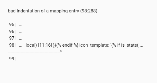

Mikä koodissa voi olla vikana, templatessa testatessa toimii oikein mutta kun laitaa yamliin niin antaa seuraavan herjan?
value_template: '{% if is_state("sun.sun", "above_horizon") %}laskee klo {{((as_timestamp(states.sun.sun.attributes.next_setting)) | timestamp_local) [11:16] }}{% else %}nousee klo {{((as_timestamp(states.sun.sun.attributes.next_rising)) | timestamp_local) [11:16] }}{% endif %}'icon_template: '{% if is_state("sun.sun", "above_horizon") %}mdi:weather-sunny{% else %}mdi:weather-night{% endif %}'
friendly_name: 'Aurinko'
haraldh
Laita tuollaiset [ code] tägit (ilman välilyöntiä) koodin ympärille niin näkee indentoinnit kunnolla. Virhekoodin perusteella rivin sisennyksessä väärä määrä merkkejä ja YAML on siitä tarkka.[/code]
