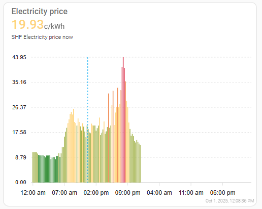

Näemmä varttihintojen päivitys Home Assistantiin onnistuu suhteellisen simppelisti muokkaamalla spot-price.yaml:n rest-sensoria tähän muotoon:
Koodi:
sensor:
  - platform: rest
    resource: https://api.spot-hinta.fi/TodayAndDayForward?HomeAssistant15Min=true
    name: SHF Electricity price
    unique_id: shf_electricity_price
    scan_interval: 604800 # 7 days, update logic is in the automation
    value_template: "OK" # static value as sensor is not updated regularly
    json_attributes:
      - "data"
Ja varttihinnat pamahataa vanhoille sensoreille ja kaikki 96 rankkia näkyy hienosti. Itse en käytä mitään muita noita spot-hinta.fi- integraation apusensoreita tai muita, oon koodaillut ne itse, niin tämä riittää toistaiseksi ainakin itselleni.
Kun tuo tiedosto on päivitetty, sitten vain tallennusta, Home assistantin pika-rebootti ja SHF Electricity price- ja SHF data- sensoreiden päivityksen triggeröinti esimerkiksi automaatiolla päivittää hinnat.

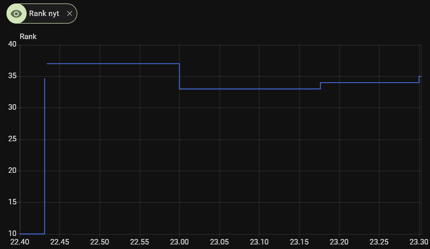

Testiin meni. Sellaisen olin havaitsevinani että rank now sensori ei päivittänyt tilaansa 22:45. Ehdin juuri 22:43 täräyttää muutoksen jälkeen HA:n uudelleen käyntiin ja jäi makaamaan tuo 22:30 alkaneen vartin rank sensoriin. Mutta en ole varma vaikuttiko tuo tiukalle mennyt startti asiaan. Nyt tasalta päivitti normaalisti. Itselläni tuo on muutamassa lämmitysautomaatiossa triggerinä, sillä olisi hyvä että toimisi oikein. Keinoäly meinasi tuosta sensorista seuraavaa:
Sensorin päivittyminen vain tasatunnein johtuu todennäköisesti siitä, että state:-kaavassa käytetään seuraavaa riviä:
YAML:
{% set n = state_attr('sensor.shf_data', 'data') | selectattr("Timestamp", "eq", now().replace(minute=0, second=0, microsecond=0) | as_timestamp) | first %}
Tämä hakee vain tasatunnin aikaleiman, eli esim. klo 14:00, 15:00 jne. → ei päivity 15 min välein.
Korjaus: Käytä viimeisintä mennyttä datapistettä
Korvaa tuo rivi tällä:
YAML:
{% set n = state_attr('sensor.shf_data', 'data') | selectattr("Timestamp", "lt", now() | as_timestamp) | list | last %}
Tämä hakee viimeisimmän datapisteen, joka on ennen nykyhetkeä — eli juuri se vartti, joka on käynnissä.
En alkanut nyt testaamaan tätä kun aiemmin iltapäivästä keinoäly ei oikein ollut kartalla näiden korjausehdotustensa kanssa kun testailin omatoimisesti noita varttihinnoittelumuutoksia. Pitää odotella tuonne vartin yli, niin näkee alkaako päivittymään normaalisti.
Samppa
Ylläpitäjä

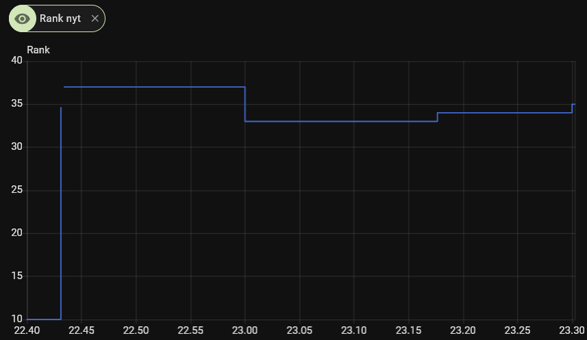

Eipä se päivittynyt tuo shf_electricity_rank_now klo 23:15. Kokeilin tuota yllä mainittuä tekoällikorjausta ja vaikuttaisi että saattaa jopa toimia. Puolelta näkyy että jatkaako päivittymistään.
edit: sehän alkoi toimimaan. Eli joko yllä oleva korjaus tai jokin fiksumpi tarvitaan rank_now sensoriin:

Eipä se päivittynyt tuo shf_electricity_rank_now klo 22:15. Kokeilin tuota yllä mainittuä tekoällikorjausta ja vaikuttaisi että saattaa jopa toimia. Puolelta näkyy että jatkaako päivittymistään.
katso liitettä 108875
Täytyypä laittaa tämä korjaukseen. Kiitos havainnosta @Samppa ! Testaaminen jäi aika vähälle, kun vapaa-aika on todella kortilla.

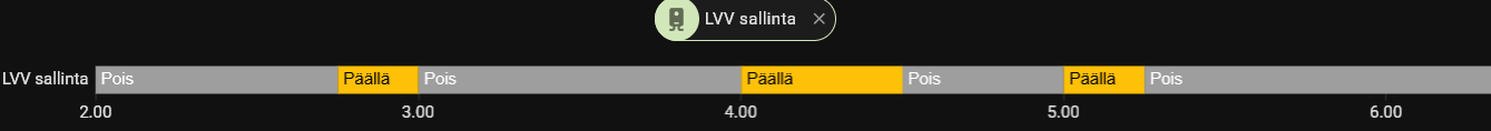

Ensimmäiset varttiohjauksetkin on nyt takana. Lämminvesivaraajaa yöllä lämmiteltiin tunnin ajan kahdessa 15min ja yhdessä 30min pätkässä. Kaikki toiminut hienosti tähän asti :bileet:
Yksi mikä vähän pisti silmään on tuo control factor käyrä. Minulla tuo hienosäätää lattialämmitysten pyyntiä. Apex chart koodikin vaati vähän muutoksia, jotta sai vartin jaksoihin näkyviin kuvaajat. Luettavuus on nyt tällä jo vähän huono, pitää jossain kohtaa säätää resoluutiota jotenkin. Joka tapauksessa, aika teräviä liikkuja tekee tuo control factor. Pitää vähän seurailla sen toimintaa ja tehdä hienosäätöjä parametreihin. Toki kun perässä vain vastuskuormaa niin ei niin väliäkään terävillä muutoksilla. Aikamoisia hintapiikkejähän tuolla iltapäivässä oli. Hyvä vain jos ne kalliit vartit saa blokkailtua pois varmuudella. Jos tällä hienosäätäisi esim. ilpin pyyntiä, niin ei taitaisi ilppi pysyä perässä tämän taajuuden muutoksissa. :p
YAML:
YAML:
Koodi päätyi melkein tämmöisenään githubiin. Vaihdoin "less than" filtterin "less or equal" -vaihtoehtoon varuilta. Olin katsovinani laittamastasi kuvasta, että rank ei vaihtunut täsmälleen 23:15. Ehkä syynä on ollut jokin muu (HA:n reboot tai jotain).
Eli päivitetty versio samassa paikassa: https://github.com/T3m3z/spotprices2ha/tree/15min_prices

Eilen klo 23:15 oli vielä korjaamatta tuo koodi, seurasin siinä että vaihtuuko rank. Sen jälkeen heti korjasin ja boottasin HA:n jolloin päivittyi myöhässä (HA käynnistyshetkellä). Sen jälkeen on kyllä päivittynyt tarkalleen aina vartin vaihtuessa. Otanpa kuitenkin virallisen koodin tuolta käyttöön. Nopeaa toimintaa, kiitoksia.
Temez
Meikäläisellä rank antaa vain unavailablea buuttien jälkeenkin. Mahtaakohan tuossa olla joku cachehomma, jonka takia menee sensori solmuun... kaikki muut pelittää kyllä hyvin.
EDIT:
Tällä koodinpätkällä lähti itsellä rank toimimaan.
EDIT 2: Aiempi koodinpätkä tuotti pykälää väärän vartin rankin, korjattu koodi alla, kiitos heebo1974
Koodi:

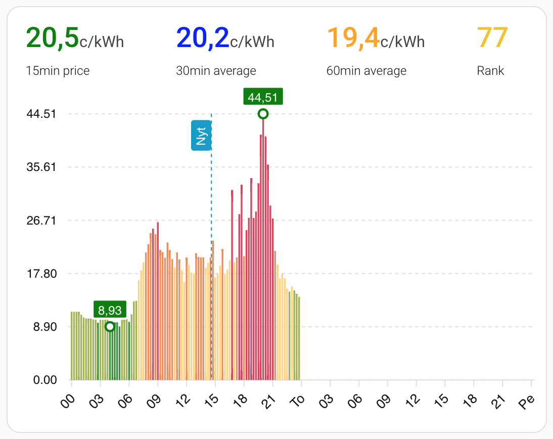

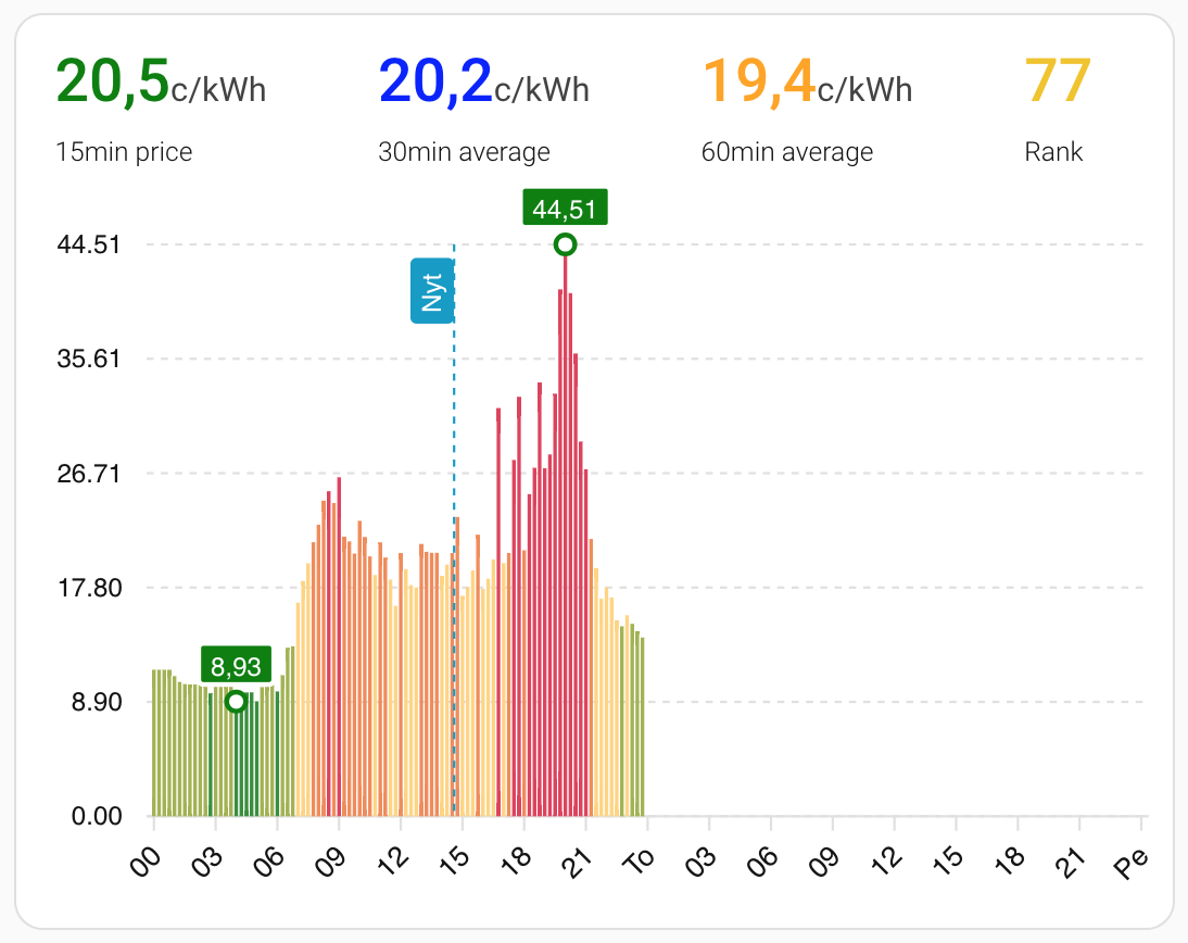

EDIT 2:
Toinen vaihtoehto on tietysti lisätä nämä suoraan tuon electricity price now- sensorin attribuuteiksi
Koodi:
  - sensor:
      - name: SHF Electricity price now
        unique_id: shf_electricity_price_now
        unit_of_measurement: &energy_price_unit €/kWh # Change this to c/kWh if you prefer cents
        device_class: monetary
        state: '{{ (state_attr("sensor.shf_data", "data") | selectattr("Timestamp", "lt", now() | as_timestamp) | list)[-1]["TotalPrice"] | round(4) }}'
        availability: '{{ state_attr("sensor.shf_data", "data") | selectattr("Timestamp", "ge", now() | as_timestamp ) | list | length > 0 }}'
        attributes:
          data: '{{ state_attr("sensor.shf_data", "data") }}'
          all_prices: '{{ state_attr("sensor.shf_data", "data") | selectattr("Timestamp", "ge", today_at("0:00") | as_timestamp) | map(attribute="TotalPrice") |list }}'
          today_prices: '{{ state_attr("sensor.shf_data", "data") | selectattr("Timestamp", "ge", today_at("0:00") | as_timestamp) | selectattr("Timestamp", "lt", today_at("23:59") | as_timestamp) | map(attribute="TotalPrice") |list }}'
          tomorrow_prices: '{{ state_attr("sensor.shf_data", "data") | selectattr("Timestamp", "ge", today_at("23:59") | as_timestamp) | map(attribute="TotalPrice") |list }}'
          today_min: "{{ this.attributes.today_prices | default([0]) | min }}"
          today_avg: "{{ this.attributes.today_prices | default([0]) | average | round(4) }}"
          today_max: "{{ this.attributes.today_prices | default([0]) | max }}"
          tomorrow_min: "{{ this.attributes.tomorrow_prices | default([0], true) | min }}"
          tomorrow_avg: "{{ this.attributes.tomorrow_prices | default([0], true) | average | round(4) }}"
          tomorrow_max: "{{ this.attributes.tomorrow_prices | default([0], true) | max }}"
          current_30min_avg: >
            {% set now_ts = now() | as_timestamp %}
            {% set data_30 = state_attr("sensor.shf_data", "data") | selectattr("Timestamp", "ge", now_ts) | selectattr("Timestamp", "lt", now_ts + 30*60) | list %}
            {% if data_30 | length > 0 %}
              {{ (data_30 | map(attribute="TotalPrice") | map("float") | sum / data_30 | length) | round(5) }}
            {% else %}
              0
            {% endif %}
          current_60min_avg: >
            {% set data_60 = state_attr("sensor.shf_data", "data") | selectattr("Timestamp", "ge", now_ts) | selectattr("Timestamp", "lt", now_ts + 60*60) | list %}
            {% if data_60 | length > 0 %}
              {{ (data_60 | map(attribute="TotalPrice") | map("float") | sum / data_60 | length) | round(5) }}
            {% else %}
              0
            {% endif %}
Jolloin saadaan kutsuttua
Koodi:
{{ state_attr('sensor.shf_electricity_price_now', 'current_30min_avg') }}
{{ state_attr('sensor.shf_electricity_price_now', 'current_60min_avg') }}

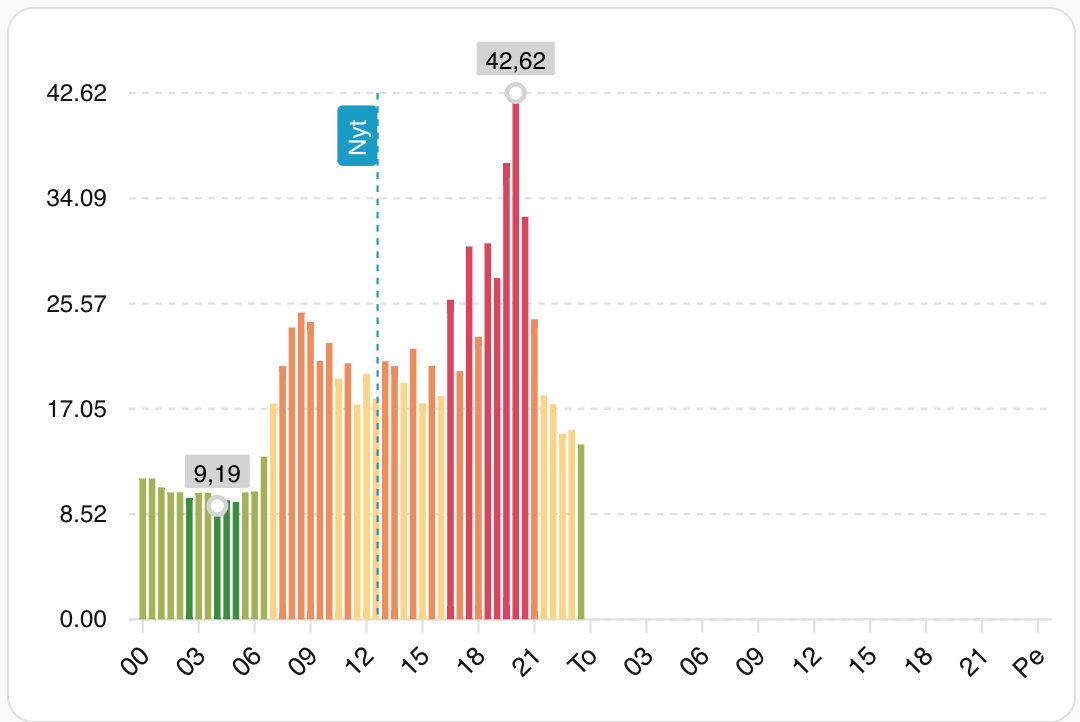

Ja nämä vaikkapa ApexChartsiin mukaan
Koodi:
type: custom:apexcharts-card
apex_config:
  legend:
    show: true
  xaxis:
    labels:
      datetimeFormatter:
        year: ddd
        month: ddd
        day: ddd
        hour: HH
      rotate: -45
      rotateAlways: true
graph_span: 48h
experimental:
  color_threshold: true
show:
  last_updated: false
header:
  show: true
  show_states: true
  colorize_states: true
span:
  start: day
yaxis:
  - id: Hinta
    min: 0
    decimals: 2
    apex_config:
      forceNiceScale: true
    opposite: false
now:
  show: true
  label: Nyt
series:
  - entity: sensor.shf_electricity_price_now
    yaxis_id: Hinta
    show:
      in_header: false
      extremas: true
      legend_value: false
    type: column
    color: green
    float_precision: 2
    unit: c/kWh
    opacity: 1
    data_generator: |
      return entity.attributes.data.map((d, index) => {
        return [d["Timestamp"]*1000, d["TotalPrice"]*100];
    color_threshold:
      - value: 0
        color: 368f39
      - value: 10
        color: a3b34d
      - value: 15
        color: ffd57e
      - value: 20
        color: f18c56
      - value: 25
        color: de425b
    color: green
    show:
      in_header: true
      in_chart: false
    data_generator: |
      return [[Date.now(), parseFloat(entity.state) * 100]];
    unit: c/kWh
    color: blue
    show:
      in_header: true
      in_chart: false
    data_generator: |
      return [[Date.now(), entity.attributes.current_30min_avg * 100]];
    unit: c/kWh
    color: orange
    show:
      in_header: true
      in_chart: false
    data_generator: |
      return [[Date.now(), entity.attributes.current_60min_avg * 100]];
    unit: c/kWh
  - entity: sensor.shf_rank_now
    show:
      in_header: true
      in_chart: false
    109,3 KB · Katsottu: 58

Täällä myös rank näytti "Unavailable" ja kenzyn koodin pätkällä alkoi toimimaan. Vaihdoin siis tuolta spot-price.yaml tiedostosta rank sensorin määrityksen.
Menee vähän tihrustamiseksi nyt varttien kanssa mikä hinta milloinkin on. 30 minuutin jakso voisi olla mukavempi silmäillä ja voisi olla nimenomaan tunnin ensimmäinen ja jälkimmäinen puolisko nykytiedon valossa. Mintenkäs tuon saisi koodattua? :hmm:
kenzy
Samaa virhettä täällä puskee. Haittaakohan tuo menoa?
katso liitettä 108892

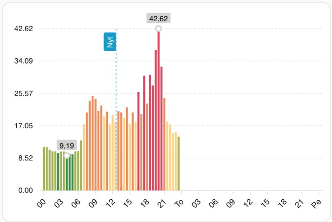

Hetken aikaa AI:n kanssa keskusteltuani, kokeilepa tätä:
Koodi:
apex_config:
  legend:
    show: true
  xaxis:
    labels:
      datetimeFormatter:
        year: ddd
        month: ddd
        day: ddd
        hour: HH
      rotate: -45
      rotateAlways: true
graph_span: 48h
experimental:
show:
  last_updated: false
header:
  show: true
  show_states: true
span:
  start: day
yaxis:
  - id: Hinta
    min: 0
    decimals: 2
    apex_config:
    opposite: false
now:
  show: true
  label: Nyt
series:
    yaxis_id: Hinta
    show:
      in_header: false
      extremas: true
      legend_value: false
    type: column
    color: lightgray
    float_precision: 2
    unit: c/kWh
    opacity: 1
    data_generator: |
      const data = entity.attributes.data;
      const result = [];
      // Muutetaan timestampit Date-objekteiksi
      data.forEach(d => d.ts = new Date(d.Timestamp * 1000));
      // Ryhmitellään keskiarvoiksi 30min välein (:00 ja :30)
      let group = [];
      let currentHalfHour = null;
      data.forEach(d => {
        // määritetään nykyinen puolen tunnin ryhmä
        const minutes = d.ts.getMinutes();
        const halfHour = minutes < 30 ? 0 : 30;
        const groupKey = new Date(d.ts.getFullYear(), d.ts.getMonth(), d.ts.getDate(), d.ts.getHours(), halfHour, 0, 0).getTime();
        if (currentHalfHour !== groupKey) {
          if (group.length > 0) {
            // lasketaan keskiarvo ja lisätään tulokseen
            const avg = group.reduce((sum, item) => sum + item.TotalPrice, 0) / group.length;
            result.push([currentHalfHour, avg * 100]);
          currentHalfHour = groupKey;
          group = [];
        group.push(d);
      // viimeinen ryhmä
      return result;
    color_threshold:
      - value: 0
        color: 368f39
      - value: 10
        color: a3b34d
      - value: 15
        color: ffd57e
      - value: 20
        color: f18c56
      - value: 25
        color: de425b
