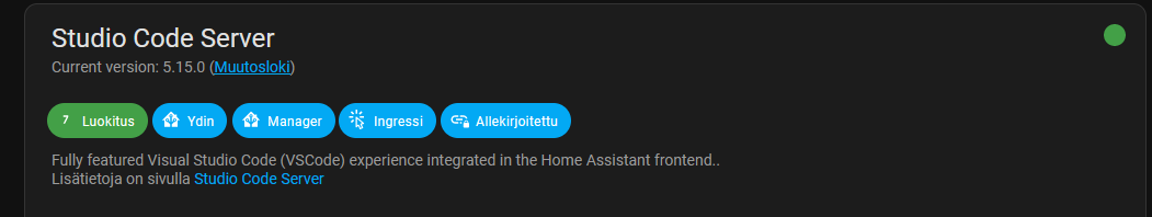

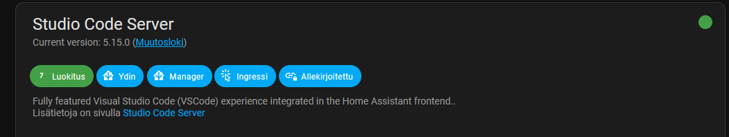

Helpottaako ahistusta jos asennet Studio code serverin, silla ainakin saat hakemistopuun selville.

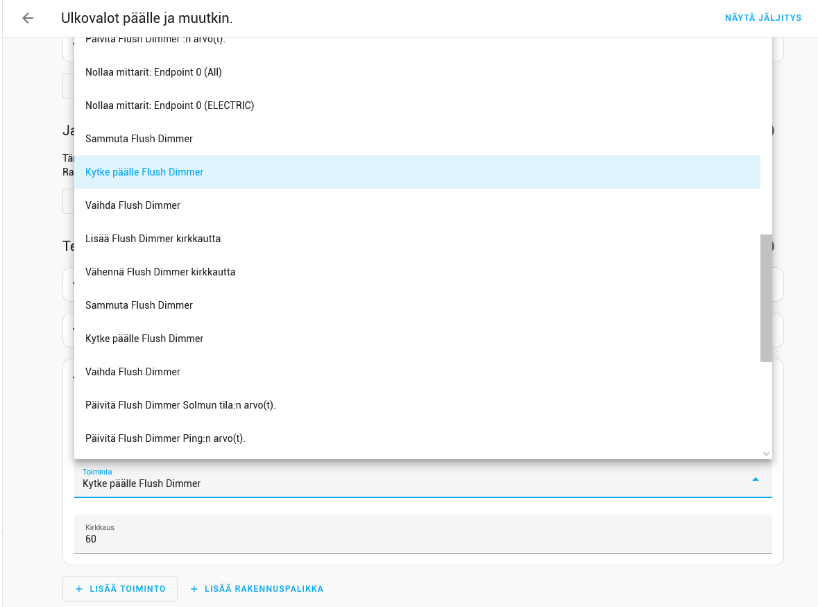

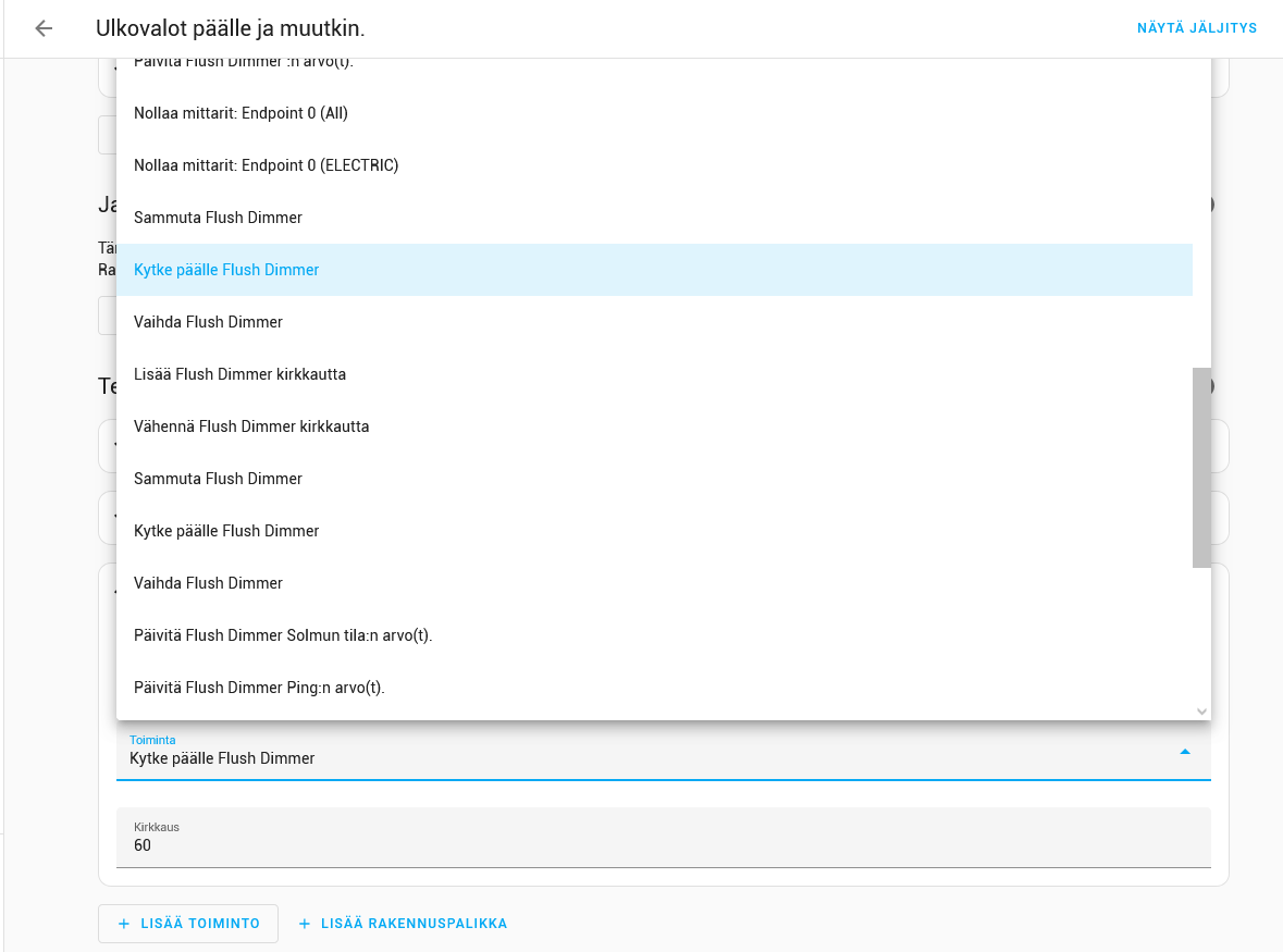

Minkähän takia ainakin mulla on tuolla automaatioiden rakentelussa noille laitteen toimintojen valinnoissa samat tuplana, ja ilmeisesti vain jompi kumpi niistä on toimiva? Aika ärsyttävää kokeilua tulee, kun toimii tai ei toimi, riippuen osuko valinta...

Olisiko tässä kyse siitä että laite on asennuksessa tehnyt tuplakytkimet tai sensorit. Olen tuota joskus nähnyt zwave-laitteiden kanssa, tosin silloin niillä on yleensä vähän erilaiset nimet ja silloin pitää yrittää vaan arpoa että kumpi on oikea.
Voisit kokeilla esim tuon flush dimmer-kytkimen kanssa että tuleeko noille sama nimi YAML-muodossa automaatiota tehdessä. Eli valitse tuo kytkin GUIssa ja vaihda sitten näkymä YAML:liin katsoaksesi kytkimen nimen (entity ID). Ja toista toisen kytkimen kohdalla. Jos noihin tulee eri entity ID niin toimimattoman saa poistettua Devices & Services/Entities -menusta. Jos tuplakytkimet näkyy yleisemminkin Entities-menussa, niin noita voi testailla suoraan tuossa entities-menun kautta klikkaamalla sitä, jolloin pääse testaamaan toimintaa. Voi jopa olla että Entity-menussa oleva "Status" kertoo niiden olevan toimimattomia. Esimerkkinä omista laitteista:
Omassa listassa tuo Bravian mediaplayer on kuukahtanut (pitääkin olla, olen poistanut sen toiminnasta) ja sen voisi poistaa. Tuon listan pystyy siis järjestämään statuksen mukaan.

Jep, z-wave toikin on. Ja kyllähän se sille kaks kytkintä tekas. Siinä on lamppu ja sit kytkin erikseen...

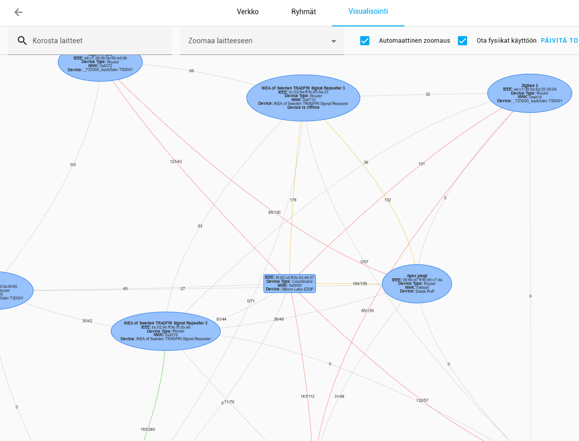

Minähän sain vähän apuja tuolla HA palstalla ja tyyppi teki zigbee moduliin ulkoista antennia käyttävän firmiksen. Sano kyllä, et älä luota vaan käännä ite se ohjeen mukaan. No eihän sellanen multa onnistu, niin luotin hepun teokseen. Ja pikku harjottelulla sainkin fläshättyä uuden firmiksen zigbee radiolle. Se mekaaninen osuushan mulla olikin jo tehtynä sitä ulkoista antennia varten.
Kokeiltuna ei se ainakaan huonommaksi menny, tekis mieli jopa arvioida parantuneen melkoisesti. Tuon verkkorakenteen takia se arvottaminen on vaan aika vaikeaa. Ja lisäksi se ainoo selventävä juttu asialle on täysi vitsi. Vois kuvitella, että siitä zigbee verkon visualisoinnista sais jotain vihjeitä. Vaan eipä, se on ihan pihalla todellisuudesta.
Tässä esm. kuvatus tänään. Keskellä ylhäällä oleva Ikea repeater3 on ollu kaks päivää pöydällä ilman sähköä. Ja sille on näkyvissä oikeen hyvät yhteydet...

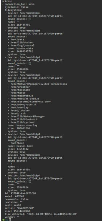

Oliskohan mitään kikkoja, jota vois vielä kokeilla ton mahdollisesti epäsopivan ssd-levyn kanssa?
Milläs komennolla tuolla ssh terminaalissa vois esm kysellä mitä järjestelmä sanoo siitä levystä?
dmesg tai vastaavalla komennolla voisi näkyä mitä levyjä systeemi näkee/löytää käynnistyessään. Logeja tulee paljon muutakin joten hieman joutuu kaivamaan levytietoja.
jussi
Tuottaa pitkän listauksen, josta tajuun murusen jostain välistä...
Saman tekee hardware info komento. Pitkä listaus hebreaa. Sen verran löytää lopusta, et siellä on drives:... Monta levyä, mutta ne kaikki vissiin siellä mmc osalla. Ei näkys ollenkaan tunnistettuna sitä ssd-levyä, jos tuosta nyt oikeen ymmärrän.

Olen aloittanut vasta äskettäin Home Assistantin käytön, enkä tiedä siitä paljoa. Vastailen aloittelijan mutulla, kun Linuxista kuitenkin pitkä harrastehistoria.
Luultavasti et tarvitse ssd-levyä, ellei käytössä ole jotain videovalvontaa, tai muita vastaavia suuria tallenustilaa tarvitsevia palikoita. Muistikortti kestää huonommin uudelleenkirjoituksia, mutta säännöllisten varmuuskopioiden kanssa tuskin suurempaa ongelmaa, kun palauttaminen uudelle muistikortille suht nopeaa.
Linux komento "fdisk -l" listaa kaikki kiintolevyt. Komennolla "blkid" näkee kaikkien levyjen UUID koodit. FSTAB tiedostoon sitten lisätään halutun osion UUID koodi ja määritelään mount point. En tiedä toimiiko em. komennot Home Assistantissa.

Oikeen hyvä. Mun virhe oli se, että ostin sata-levyn m2 liitännällä, vaikka pitäs olla nvme. Noi yhteensopivuusjutut sit vielä päälle. Gigantin verkkokaupaassa olis aika kohtuuhintanen Kingston, mutta tiedä sitten sopiiko sekään.
