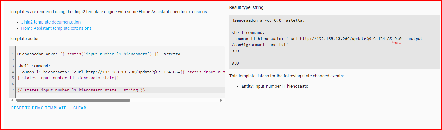

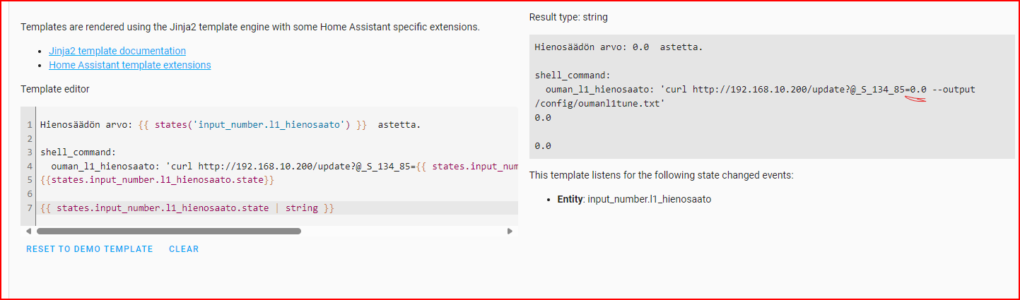

Onko kukaan onnistunut lyömään home-assitantin shell commandin kautta parametriarvoa curl -komentoon? Meinasin alkaa huonelämpötilaa hienosäätämään, mutta ei perkule millään ota onnistuakseen. Mulla on input number -kenttä josta haluaisin tyrkätä arvon tuohon urlin perään mutta ei onnistu sitten millään. Muutama esimerkki oli verkossa joita apinoin, mutta ei vaan pelaa.
YAML:
shell_command:
  ouman_l1_hienosaato: 'curl http://192.168.10.200/update?@_S_134_85={{ states.input_number.l1_hienosaato.state | string }} --output /config/oumanl1tune.txt'
Kun tuota template editorissa katselee, niin siinä ainakin tulisi 0.0 niin kuin haaveilinkin. Oli vielä vanhoja esimerkkejäkin netissä ja niiden mukan tämä syntaksi pitäisi toimia. Olisko joku päivitys rikkonut?
YAML:
shell_command:

Vilkaise Pörssärin githubista ha-yaml. Siellä on curl-request mihin työnnetään jsonista parametreja templaatin avulla.
Toki se on sillälailla eri käyttötarkoitus, että kyseessä on sensori mihin tuolla curl-templaatilla haetaan arvo.

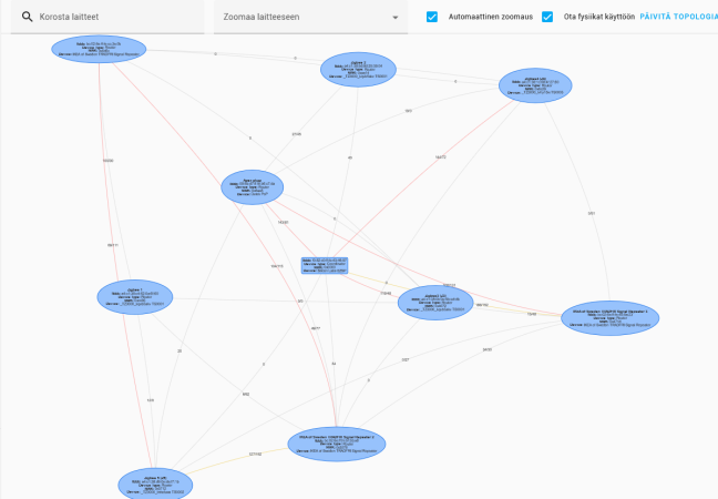

Käytössä ilmeisesti ZHA? En ole käyttänyt sitä joten en tiedä saako sieltä mappia näkyviin? Zigbee2mqtt antaa hyvän kuvan laitteista ja linkeistä Map toiminnon avulla
jussi
Juu. On siellä visualisointi, mutta ei selityksiä. Enkä ole vielä ettinykään. Jotenkin epälooginen, koska nytkin se ei toimiva olis muka tukevasti verkossa. No, menee siltä tieto verkkoon, se vaan ei toimi ku lähempänä. Pitää vielä säädellä noita vahvistimien paikkoja.
