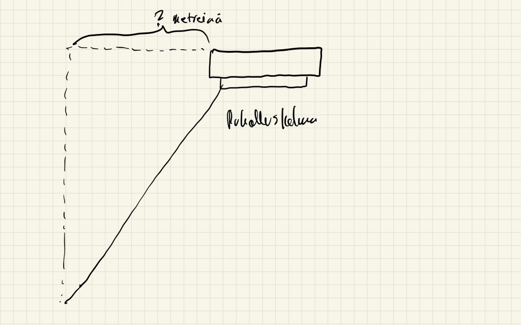

Onko aivan mahdoton koittaa arvioida oheisesti, miten leveällä tuo viuhka menee sivussa?
Asennushetkellä ei aivan kauheasti pysty enää säätämään paikan kanssa, pitäisis siis arvioda kerrallla mahd. lähelle.
Koetin vähän arvioida tuota puhallusta. Siivekkeet käännettynä max vasemmalle ja seisoskelin 3 m päässä sisätksiköstä. Puhalluksen ilmavirran reuna oli suoraan sisäyksikön edessä ja toinen reuna noin reilun metrin päässä vasemmalla.

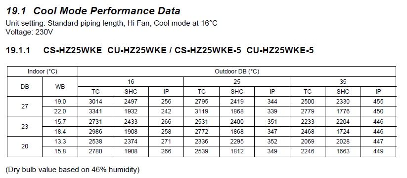

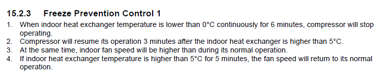

Ei täällä toshibakaan puhalla viilennyksellä kuin n. 11c lukemia autopuhalluksella jne. Kuivaustoiminnolla ilmeisesti puhaltimen hidastumisesta johtuen laskee puhalluslämpö n. 6-10c lukemiin yleisesti.
Laitteen max jäähdytysteho on 3 kW. Täydellä puhallusteholla tuo tarkoittaa 10C lämpötilaeroa.
Minimipuhalluksella laitteen pitäisi kyllä noin 10C puhaltaa jos pyynti on reilusti huoneilman alapuolella.
HZ-mallin jäätymissuoja alla. Jäähdytyksen max antotehoja alla.

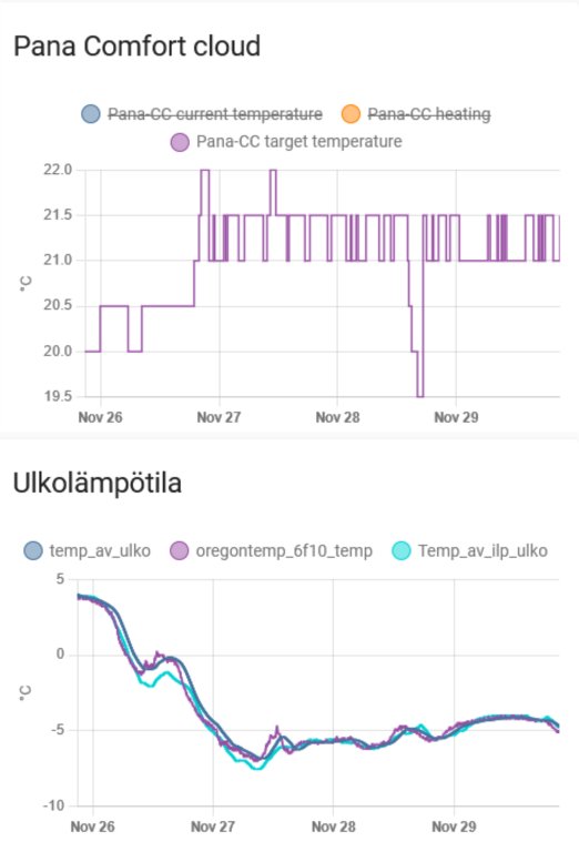

mimmosia pyyntejä ja puhalluksia tykkäätte käyttää te keillä on tämä pumppu?
Itsellä on -5 asteen lämpötilassa automaatio säätää pyyntiä 21 - 21.5 välillä. Uunia käyttäessä pyynti käy alempana samoin kuin ennen pakkauskauden alkua. Pyynti tyypillisesti tasolla 2, välillä 3.
