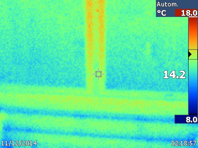

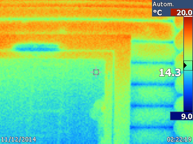

Nyt kun oli kunnolla pakkasta tuli kuvailtua lämpökameralla paljon. Mitenhän hyvin noista nyt sitten saa U-arvoja. Ulkona -15 C, sisällä vähän yli 18, ikkunassa 10,9 C, karmissa 15,3 C, Siporex-harkon keskellä 17,8 C ja Siporex-harkon muuraussaumassa (ei siis liimattu, kuten nykyään) 17,0 C.
Ikkuna -75 3-lasinen kiinteä (MEK), karmi 130 mm, seinän rakenne 65 mm lohkaistu kahi, 15 mm ilmarako, alumiinipaperi, 100 mm lasivilla ja 150 mm Siporex. Seinän U-arvo pitäisi olla 0,29-0,30, karmin 0,85 ja ikkunaelementin pitäisi kai olla 2:n paikkeilla (aika ohuet välit, ei selektiivi, tuskin on ollut argonia, ei ainakaan enää ole).
Jos tuosta Siporexistä koittaa hahmottaa, olisi sen läpi lämpövuo 34 C dT:llä varsin tarkasti 10 W/m2, mikä 0,13 pintavastuksella tarkoittaisi 1,3 C lämpötilaeroa. Eli 19,1 olisi sisälämpötila.
Sitten vastaava karmista. Siinä pitäisi olla vuo 29 W/m2 ja lämpötilaero sisäilmaan 3,7 astetta eli 19,0 C. Tulipa yllättävän sama kuin edellä!
Ikkunalle sitten 2:lla 68 W/m2, jolloin pitäisi tulla 8,8 C eli 19,7 C. Aika lähellä siis ollaan!
Tuossa emissiteetti 0,94. Lasille on 0,83. Sillä lasi kylmenee arvoon 9,9 C. Sillä tulisi 18,7 C eli vielä lähempänä.

Joskus mökillä kuvasin noita 2-lasi mökki-ikkunoita jonkunlaisella pakkasella. Paksukin pyöröhirsi näyttäs falskaavan enemmän varausten kohdalta, vaikka ite huolella tehny. Vaan miten lie tuo kirkas lasi infrapunaa emittoi...
