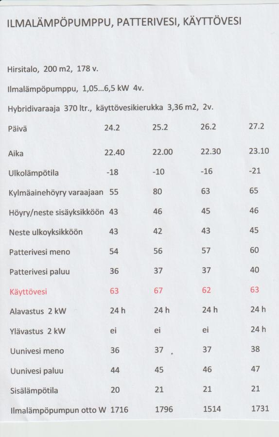

Esäätäjä
Vs: ILMALÄMPÖPUMPPU JA KÄYTTÖVEDEN LÄMMITYS
Minkälaista lämpötilapyyntiä tuolta ilpiltä pyydetään, tuntuu että se sisäpuhallin pyörii ihan minimikierroksilla kun lämpö laskee noin vähän? Rajottaisiko vedonpoisto toiminto puhalluksen, vai onko se tarkoituksella pienellä puhalluksella?
HYBRID
En tiedä vastauksia kysymyksiin tällä hetkellä. Joskus on ollut puhetta pyynnistä (22...24 ast.)
Viikko sitten tai vähän toista ehdotin kokeilemaan turbo-nappia sekä maximi puhalllusta jos teho käy vähiin kovilla pakkasilla. Silloin isäntä kertoi käytössä olevan toiseksi suurin puhallus.
Ilmalämpöpumpun tehonjakoa sisäyksikön ja hybridivaraajan välillä voi säätää puhallusta muuttamalla.
HYBRID

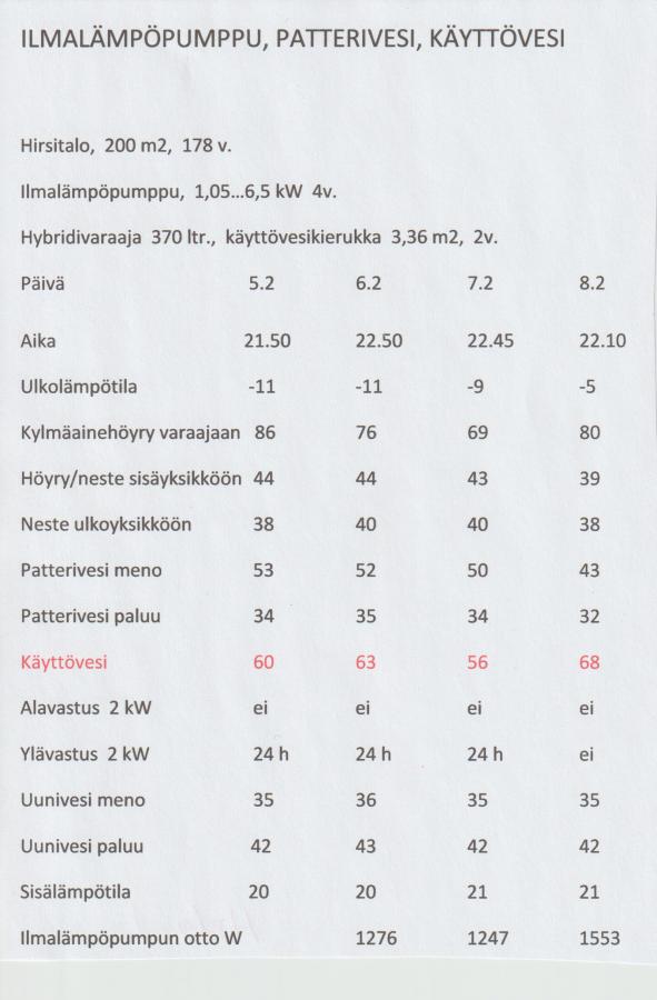

Edellisessä taulukossa oli pieni virhe. Toissa yönä ei ollut päällä ylävastus, vaan alavastus 12 tuntia. Ylävastus on lähinnä käyttöveden priimaamiseen. Putkituksella saa sen toki myös patterivettä lämmittämään.
Liitteessä korjattu taulukko.
    66,5 KB · Katsottu: 424

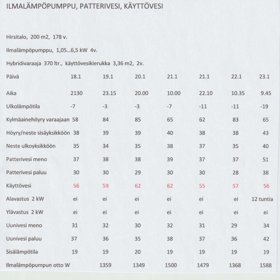

HYBRID
Lämpöhän laskee ihan melkein normaalisti. Esim. 22.1.18:
- Kylmäainehöyry varaajaan = kompressorin kuumentaman ns. tulistetun höyryn lämpötila
83 ast.
- Höyry/neste sisäyksikköön = lauhtumislämpötila, joka ei muutu höyryn jäähtyessä nesteeksi
38 ast.
- Neste ulkoyksikköön = ns. alijäähtymislämpötila 35 ast., tarkoittaisi, että sisäyksikössä
lopullisesti lauhtuneesta kylmäainenesteestä olisi saatu likistettyä extra energiaa systeemiin.
Asiasta on keskusteltu aiemminkin tässä ketjussa, todettu kai lähinnä mittausvirheeksi minun
murheeksi. Esimerkiksi 19.1 todettu 5 asteen mittausvirhe olisi tiennyt lämmön lisää liki 6%
lauhtumisenergiasta, se olisi ollut jo jotain COPILLE.

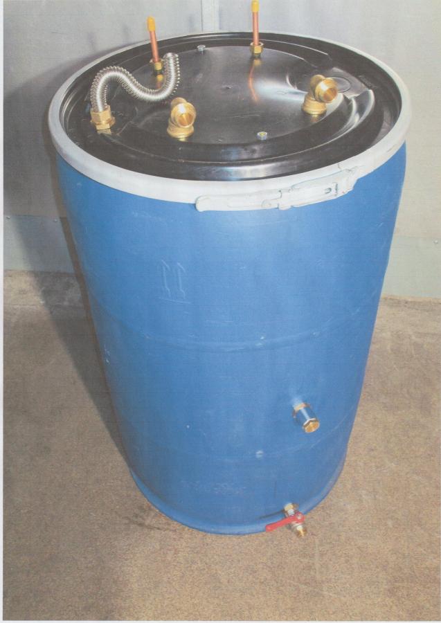

KIINNOSTAAKO KÄYTTÖVEDEN ESILÄMMITYS ILPILLÄ?
Liitteen esittämässä 200 litran muovipöntön kannessa näkyy:
- ylhäällä kaksi kupariputkea, joiden välissä alapuolella ILPIN kuumahöyrykierukka, kupariputki
1/2", 15 m, 0,6 m2
- alaalla kaksi 3/4" liitintä, joihin on kytketty alapuolelle haponkestävä NS16 putki 15m, 1,7 m2,
käyttöveden esilämmitystä varten
- kannessa vielä ns. "joutsenkaula" ilmalukkona, sekä ylipainetta ja alipainetta estämään
Vaipassa on alhaalla poistohana ja ylempänä ylimääräinen liitin. Liittimen ja poistohanan väliin voidaan liittää joku asunnon lämmityskohde esim. autotallin patteri tai pesuhuoneen lattialämmitys tai joku muu.
Systeemi on sama kuin tämän ketjun sivun nr. 14 vastauksen nr. 209:n laitteessa. Vastauksen liitteen punaisista numeroista nähdään millaisiin lämpötiloihin käyttöveden lämmityksessä ILPILLÄ päästään.
Tälläisen laitteen hinta on noin 450 € veroineen.

ILPIN VIIKON 18.1 - 23.1 SIVUN 14, VATAUKSEN 209 TAULUKON TULOSTEN KESKIARVOT:
- pakkanen 8.7 ast.
- tulistettu kylmäaine varaajaan 71,7 ast.
- lauhtumislämpötila höyry nesteeksi 39,3 ast.
- kylmäainenesteen alijäähtymislämpötila sisäyksikössä 36,3 ast.
- pattereille lähtevä kuuma vesi 39,6 ast., ilmeisesti tulistuslämpöä vähän mukana
- pattereilta palaava vesi 30,7 ast., patterikierrolla lämpö pudonnut 8,9 ast.
- käyttöveden lämpötila 58,1 ast.
- leivinuunin kierukkaan lähtevä vesi 31,3 ast.
- leivinuunikierukasta palaava vesi 37,3 ast., lämpö kohonnut kierrolla 6,0 ast.
- sisälämpötila mitattu keittiöstä 19,1 ast.
- ilmalämpöpumpun ottama keskimääräinen sähköteho 1440 W
HYBRID

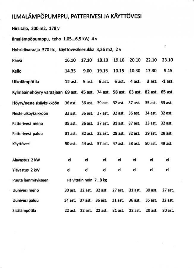

Laskin taulukkoon alkusyksyn mittausten keskiarvoja tammikuun arvojen viereen.
16.10...23.10 24.10...29.10 18.1...23.1
Lämpötila ulkona ast. 5 -1 - 8,7
Höyry varaajaan 65,1 60,7 71,7
Lauhtuminen 35,4 35,3 39,3
Alijäähtyminen 34,3 33,5 39,6
Vesi pattereille 34,4 35,5 39,6
Käyttövesi 50,7 53,3 58,1
Vesi uunille 29,9 29,5 31,3
Paluu uunilta 34,4 35,2 37,3
Sisälämpötila 21,3 20,2 19,1
ILPIN tehon otto W 740 1440
Kaikki tuntuu toimivan ihan hyvin. Erityisen iloinen olen leivinuunin lämmöntalteenotosta. Vain pieni pumppu ja 20 m NS.20 kurttuputkea leivinuunin holvikaaren päällä ilman mitään automatiikkaa. Muutenkin automatiikka on minimissään. Systeemiä hoidetaan sisäyksikön lämmönsäädöllä ja puhallksen muutoksilla sekä patteritermostaateilla.

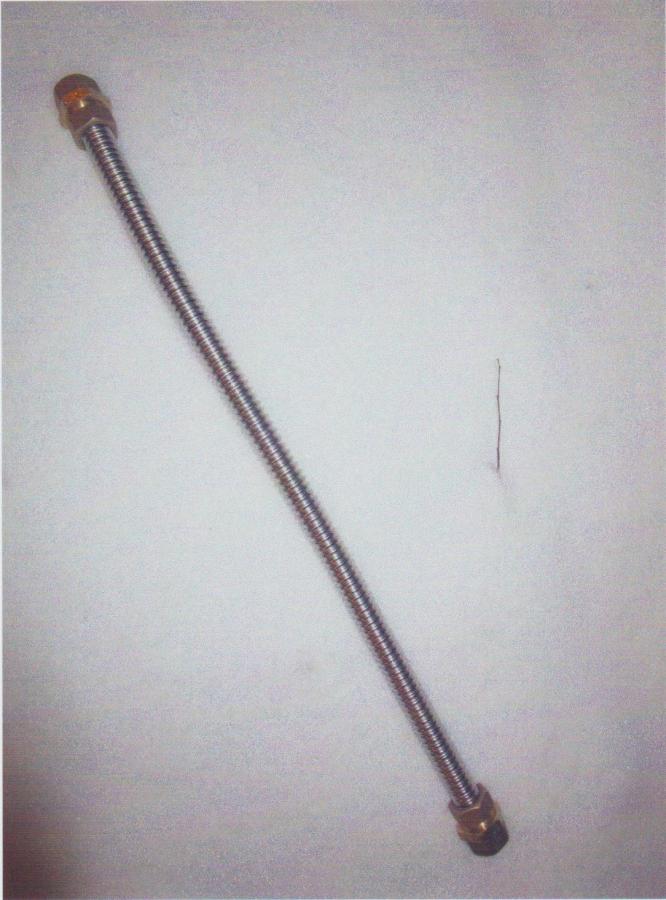

Mitä tapahtuu jos vastauksen 211 kuvan mukaisen varaajan kurttuputki jää talveksi täyteen vettä huvilalla?
Täytin puolimetriä pitkän NS. 16 kurttuputken vedellä, tulppasin päät ja laitoin pakkaseen. Vuorokaudessa kolmen asteen pakkasessa ei tapahtunut mitään, viidessä asteessa jäätyminen tapahtui. Veden tilavuushan laajenee 10 %:a jäätyessä. Putki piteni 46 mm, halkaisija ei kasvanut vaan mieluummin pieneni 0,1 mm, putki ei halennut. Pitenemisestä puuttumaan jäänyt 4 mm voi selittyä sillä, että sulkemisessa saattoi hatun alle jäädä pieni määrä ilmaa.
Kukaan älköön uskoko tämän kokeen perusteella, että kurttuputki ei halkea jos sen sisällä on vettä, ja se jätetään pakkaseen. Kurttuputkikierukan saa tyhjennettyä vedestä, kun avaa syöttöpuolen liittimen ja työntää kumiletkun mahdollisimman syvälle kierukkaan. Imaisu kumiletkusta, ja lappo tyhjentää kurtun. Voi toki tyhjennykseen käyttää pientä porakonepumppuakin.
Se tieto kokeesta saatiin, että kurttuputkikierukan ulkohalkaisijan tulee olla 10 %:a varaajan sisähalkaisijaa pienempi.
    65 KB · Katsottu: 476
HYBRID
Laskin tänään vedet kurtusta pois. Pysyvä muodonmuutos jäätymisestä oli 25 mm, 5 %. Tarpeeksi monta kertaa kun kurtun vedet sisällä jäädyttää, ei se enää olekkaan kurttu.

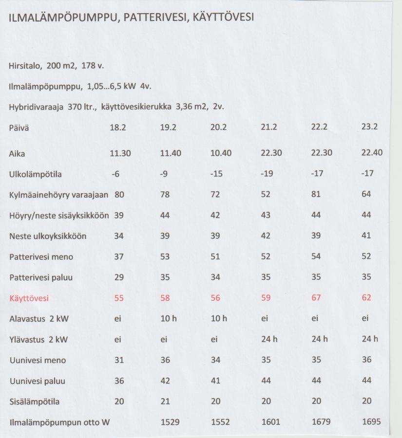

Tulihan se pakkaskausi viimeinkin. Ilmalämpöpumppu, leivinuunivedenlämmitys ja hybridivaraaja toimivat moitteetta. Kymmenen pakkasasteen lämmössä oli yksi kahden kilowatin vastus käytössä. Lämpötilan noustua viiteen pakkasasteeseen ei vastusta enää tarvittu. Varaajaan menevän kylmäainehöyryn lämpötila vaihtelee paljonkin riippuen siitä, missä sulatusvaiheessa ulkoyksikkö on. Käyttöveden lämpötila vaihtelee lähinnä lämpimän käyttöveden kulloisestakin kulutuksesta. Yleisesti ottaen tulistuslämmön talteenotto on toiminut erittäin hyvin, ja käyttöveden lämpötila pysyy jatkuvasti huomattavan korkeissa lukemissa.
ILPIN kulutuslukemat kertovat, että yhden vastuksen päällä ollessa ILPPI käy liki pintakaasulla, eikä ilman vastusta viidessä pakkasasteessakaan ota täysiä kierroksia. Aikaisempina vuosina meni aina yli 4000 litraa löpöä, joten nykyinen tilanne vaikuttaa tosi hyvältä.
Liitteessä alkukuun mittauksia.
    48,8 KB · Katsottu: 465
HYBRID
Helmikuun loppupuolella pakkasen kiristyessä lähelle kahtakymmentä astetta ILPPIKIN alkaa lähestyä täysiä kierroksia. Kaikki toimii edelleen hyvin.
Huomiota kiinnittä Höyry/neste sisäyksikköön (lauhtumis lämpötila) ja Neste ulkoyksikköön (alijäähtymis lämpötila) välinen lämpötilaero jopa viisi astetta. Se tarkoittaa lauhtumislämpönä 45 astteessa 153,04 kJ/kg, ja alijäähtymisenä 5 astetta 10,16 kJ/kg. Alijäähtyminen parantaisi siten ILPIN COPPIA lauhtumisen osalta 6,6 %:a. Tämä kaikki ilman mitään varsinaista yritystä, ja vaikuttaa parhaiten juuri suurimmissa pakkasissa jolloin lämpöä eniten kaivataan. Kahden peräkkäisen lauhduttimen idea ei taida mikään huono idea ollakkaan.
    62,4 KB · Katsottu: 463

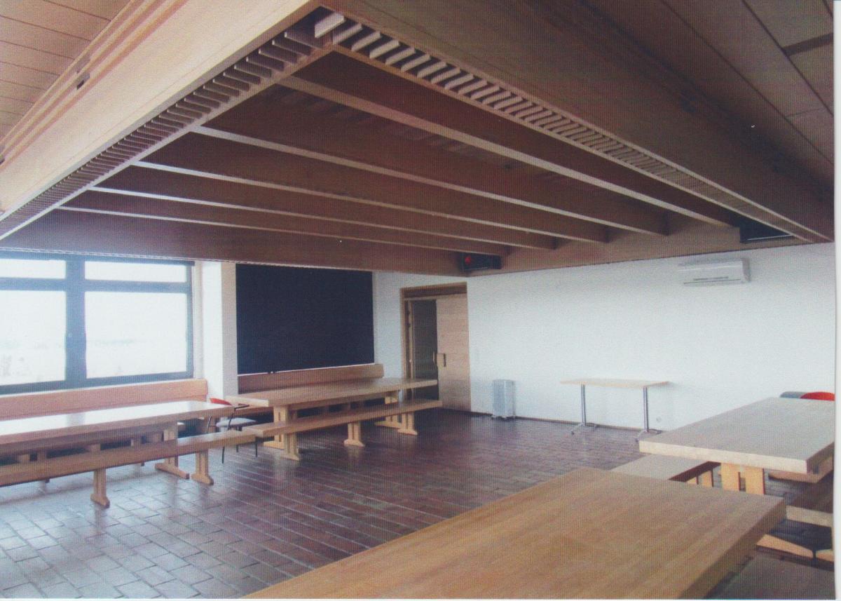

Juhlatilaa lämmitettiin aikaisemmin Kiragamine ilmalämpöpumpulla ja irrallisilla sähkölämmittimillä.
Hankaluutena oli isojen ikkunoiden vieressä istujien vedontunne, sekä suuren ihmisjoukon kehittämä lämpömäärä. Ihminen itsessään kehittää lämpöä, 50 ihmistä noin 6 kW:a, sata ihmistä noin 12 kW:a. Irtolämmittimien aikana vieraat siirtelivät lämmittimiä paikasta toiseen, availivat parvekkeen ovia paukkupakkasillakin, eikä olosuhteet tyydyttäneet koskaan kaikkia. Nyt kun lämpö on saatu ikkunoiden alla oleviin pattereihin, uskon tilanteen olevan huomattavasti helpommin hallittavissa.

- käyttöveden mittari, lukema yli 70 astetta, mittarin asteikko loppuu 70 asteeseen
- pattereihin menevän veden mittari, lukema 35,3 astetta
- pattereilta palaavan veden mittari, lukema 32,1 astetta
Kahden viimeisen mittarin erotuksen ja vesimittarin (900 ltr/h) perusteella laskettuna pattereihin menee noin 3,3 kW:in edestä lämpöä.
    92,2 KB · Katsottu: 460
HYBRID
Ilmalämpöpumpun kytkemisessä Pyttyhybrikseen, ensimmäisenä työnä oli sisäyksikön ja putkiston tyhjentäminen kylmäaineesta. Ulkoyksikkö sijaitsi 28 m korkeudessa juhlatilan katolla (liite). Katolla odotti pakkanen, puolen metrin hanki ja pirullinen viima. Pumppujen ja pullojen rahtaaminen kirreportaita pitkin ylös katolle vaikutti melkoiselta urakalta. Onneksi sain apulämmittimillä juhlatilan lämmön nousemaan 18 asteeseen, ja ulkoyksiköllä imettyä sisätilan vehkeet tyhjiksi.
    171,3 KB · Katsottu: 462
HYBRID

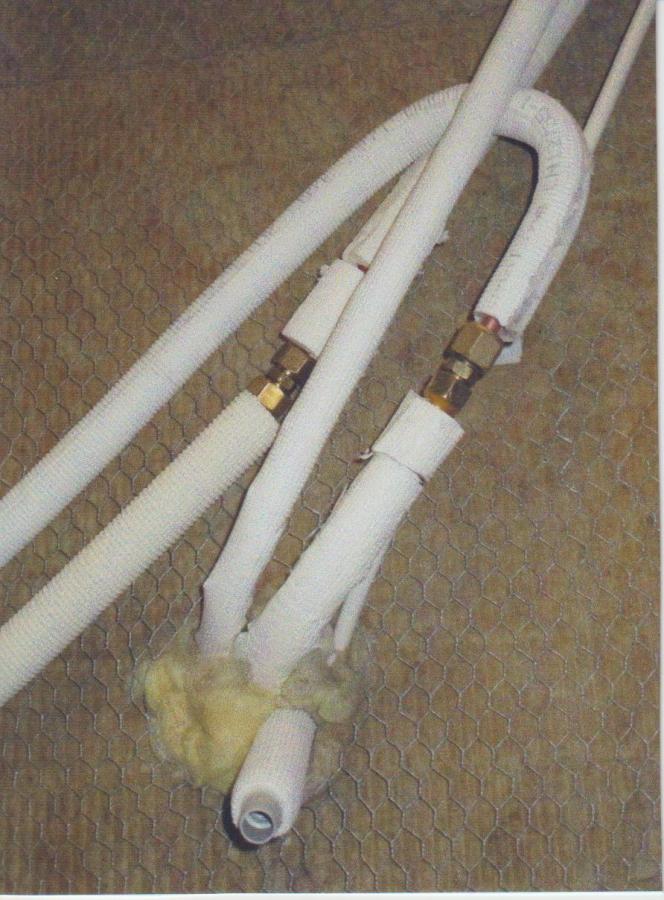

ILMALÄMPÖPUMPUN LIITTÄMINEN HYBRIDIVARAAJAAN (liite):
- ulkoyksiköltä tuleva kylmäainehöyryputki yhdistetään hybridivaraajan kupariputkikierukan (0,8 m2)
yläosaan
- kierukan toisen pään putki tekee U-käännöksen ja yhdistetään seinän läpi menevään sisäyksikön
syöttöputkeen
- sisäyksiköltä ulkoyksikölle menevään kylmäainenesteputkeen ei kosketa millään lailla.
    90 KB · Katsottu: 517
HYBRID
Vaikkei korkeanpaikankammoa olekaan, niin kuitenkin. Autolta hissiin 6 m, ja hissiltä hybridivaraajalle 8 m sisätilassa, tekevät pumppujen ja pullojen rahtaamisen miellyttävämmäksi kuin kierreportaat pakkasessa. Siksi juotin hybridivaraajan päältä lähtevään kupariputkikierukan (0,8 m2) poistoputken kaksoiskartioliittimeen neulaventtiilin (liite). Tulevaisuudessa ilmalämpöpumpun kaikki kaasuhommat hoituvat neulaventtiilin kautta miellyttävästi sisätilassa.
    151 KB · Katsottu: 501
Eikös tuon venttiilin olisi voinut juottaa suoraan putkeen? Olisi tullut luotettavampi liitos fosculla ja yksi osa vähemmän.
Tuohon kohtaan olis hopia ollu parempi kun on messinki toisena. Ja se huolto venttiili kuparisena kupariputkeen, mihin se on tarkoitettukin.
Näin olen nähnyt kylmäammattilaisten tekevän, ja aina hopealla messinkiin kiinni.
Voi tuo olla luotettava, siitä en vänkää.
Scroll sanoi:
Minusta juote näyttää samalta kuin huoltoventtiilin toinen pää. Jos se huoltovenakin pysyy kerta kiinni niin miksi tuokaan korkkaisi?
se toinen pää on kapilaariosa ja tää omatekoinen todennäköisesti putki vain päin messinkiä.
Mutta voi tuo olla lujakin, vänkäämään en ala.
