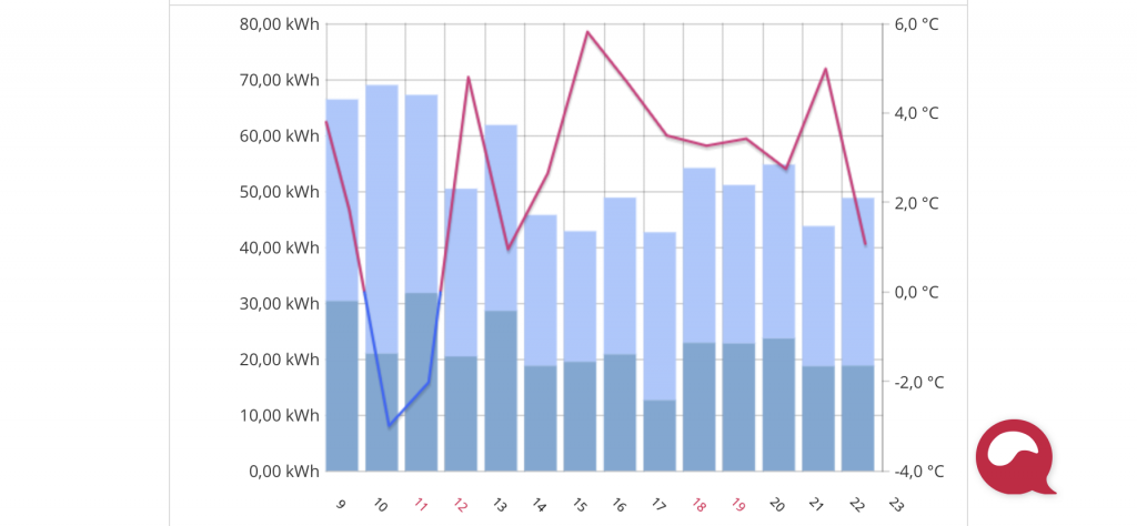

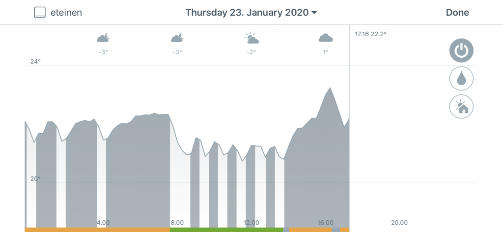

hommasin tadon toshiba premium 35 kaveriksi. Tekisi mieli Käyttää termostaattimoodissa kun tuolloin ei tarvitsisi välittää enää lämpötilan säädöistä (paitsi ehkä kylmällä saa vähän säätää kalibrointia), mutta termostaattitilassa tuntuu sammuttelevan laitetta etenkin tilassa jossa ei olla kotona (pyynti21’C). onko kokemuksia kuluttaako termostaattimoodissa enemmän tuon sammuttelun johdosta vai onko vain omaa mutua?
toshibaahan saisi ajettua myös ns säästömoodissa 50% teholla - toimisiko sitten tuolla niin ettei tarvitsisi niin usein katkoa..? Täytyypä kokeilla tuolla asetuksella ja katsoa miten käyttäytyy!
Lisäksi tadosta nostin toleranssia 0.2->0.3’C joskin en usko että vaikuttaa paljoakaan
alla lämpötilakäppyrää tältä päivää ja 2vk sähkönkulutus koko talosta.
"Mutusi" on uskoakseni aivan oikea. Korkeintaan termostaattimoodia voisi ajatella käytettävän niin, että ohjelmoikin ON/OFF signaalit kahdeksi eri lämpötila-asetukseksi (esimerkiksi 22/21 astetta tai 23/21 astetta). Laitehan sallii uuden laitteen ohjauskoodien opettamisen kaukosäätimen koodien avulla ja ON/OFF-ohjauksien sijasta voi valita jotakin ihan muutakin käyttötarkoitukseen soveltuvaa. Itselläni ei moisesta ole käytännön kokemusta, joten enpä osaa sanoa, saisiko tuolla tavoin riittävän hyvin toimivan säätöalueen niin, että samalla ohjataan invertteripumppua järkevällä tavalla. Lämpötila-asetuksen muuttaminen on kuitenkin aika hankalaa tuolla tavoin (pitäisi määritellä uusi pumpputyyppi jokaiselle tavoitelämpötilaparille).
Olen nyt ajellut toshibaa termostaattiohjattuna 23'C 50% eco modessa ja ei näy jaksavan nostaa lämpötilaa talossa kuin 22.3-22.4'C tilaan. sikäli tuo lämpötaso on ihan ok jos miettii esim. "pois kotoa" tilaa mutta kotona ollessa lämpötila voisi olla korkeampi (olohuoneessa asteet on 21'C). voisihan tuon tietysti opettaa niin että kertoo TADO:lle off-tilaksi tuon 50 % säästö moodin (jos yltä ymmärsin oikein että näin voisi tehdä) ja sitten normaalikäytössä pitää vaikka 75% tilassa pumppua. Eilinen kulutus tuntui pompanneen taas kovemmaksi eli ei tuo säästötilassa ajaminen tunnu juurikaan sähköä säästävän. Patterit on tosin pienellä lämmöllä päällä joten voi se säästä hukkua niidenkin kautta.
Pitää testata nostaa eco mode 75% 23'C pyynnillä normikäyttöön ja vaikka 23'C 50% eco modella "pois kotoa" tilalle.
