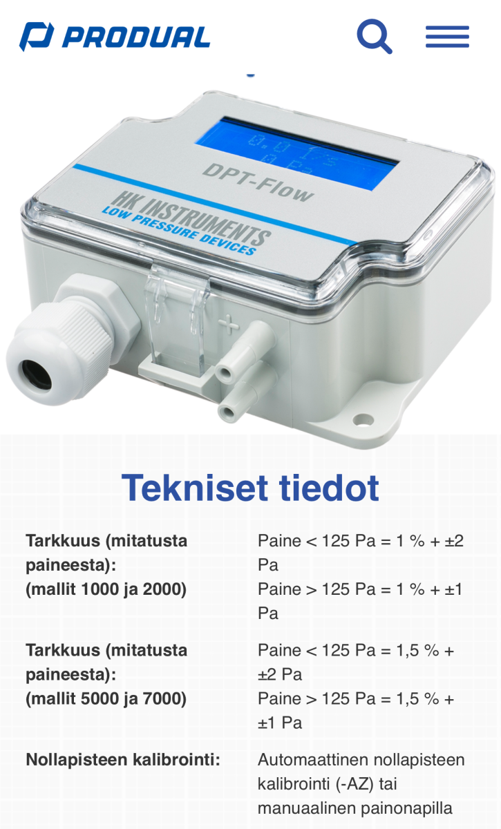

Tuolle näytetään ilmoitettavan 2% tarkkuus eli todella hyvä. Miten määritelty? Hyvin vaikea uskoa, että toteutuisi jo ilmoitetuilla minimietäisyyksillä, jotka ovat varsin niukkoja.
Ei hajuakaan, datasheetissa lukee jotain tämmöstä, en tiedä onko ihan peruskauraa kaikissa samantyyppisissä antureissa, vai onko keksitty jotain edistyksellistä:

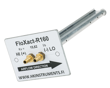

The unique shape (patent pending) of the probe profile creates a linear amplification of at least 2.5 times the velocity pressure (PVEL),providing accurate measurement of lower air velocities down to 1.0m/s (200 FPM). Chamfered entrances to the sensing ports eliminate air-direction affects, making the FloXact probe insensitive to approaching multi-directional, rotating airflow with yaw and pitch up to30º from straight flow.
improved accuracy is obtained when output is linearto airflow rather than pressure. HK Instruments DPT-Flow line of airflow transmitters pairs well with FloXact probe.

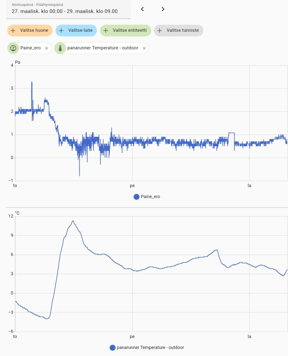

Alla SDP810-500PA_llä mitattua paine-eroa vaipan yli. Mittapiste kaksikerroksisen talon alakerrasta noin metrin korkeudella, mittausjaksolla alatuulen puolella. Talon ilmanvaihto on säädetty hieman alipaineiseksi. Valloxin kennolämmöistä laskettu tulo/poistosuhde noin 85%.
Käyrästä näkyy selkeästi ulkolämpötilan vaikutus paine-eroon, myös puuskainen tuuli näyttäisi vaikuttavan jonkin verran.

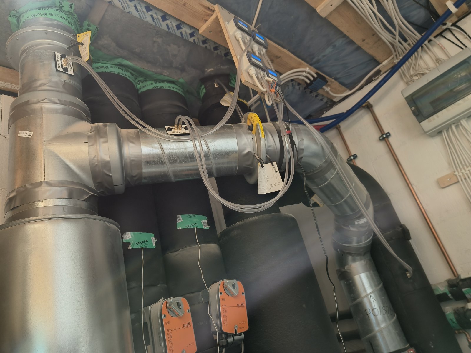

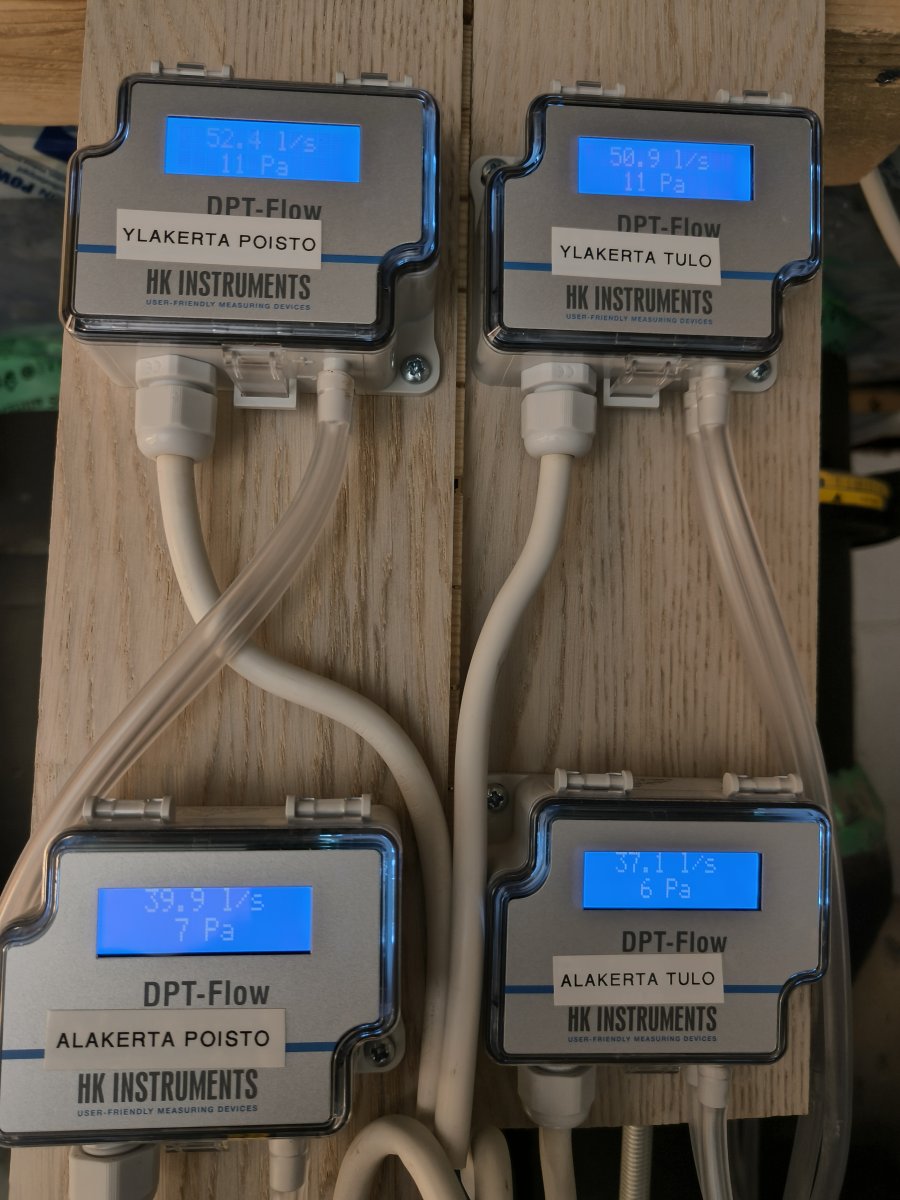

No nyt sain aikaiseksi värkätä Produalin PP-PK 160R anturat kiinni ala- ja yläkerran kanaviin.
Vähän tuli kokeiltua muuttaa puhaltimen nopeuksia ja päätelaitteiden säätöjä, näyttää pelittävän. Irikset jäi nyt vaille käyttöä eli ovat täysin auki nyt, kun sekoittavat lukemia heti jos niillä kuristelee, mutta eipä niille näytä käyttöä olevan, ovatpahan varalla siinä sitten. Ei kylläkään ihannekeli minkäänlaiselle säädölle, pitää vielä lievä alipaine varmistaa horminhajutestillä ja jättää sitten siihen syksyn kelejä odottelemaan.
Jos tuo nyt luotettavaksi osoittautuu, niin säätöhomma helpottuu huomattavasti kun voi kaveri olla luurin päässä vahtaamassa ilmamääriä kun itse säätelee päätelaitteita ympäri kämppää.
Ei se kaunis ole, mutta määrittämättömän ajan väliaikaiseksi tarkoitettuna menee näinkin:
Laitahan pitkän ajan kokemuksia tännekin. Itselläni vastaava setup, mutta mittavirhe on liian suuri pienillä ilmamäärillä.
Jos katsoo painesäädöllä olevien puhaltimien säätöviestejä, niin välillä eivät ole halutussa tasapainossa ainakaan meillä.
Ilmoitettu mittavirhe 1% ja sen päälle +-2 pa on liikaa, kun mitataan alle 10 pa:n paine-eroa.

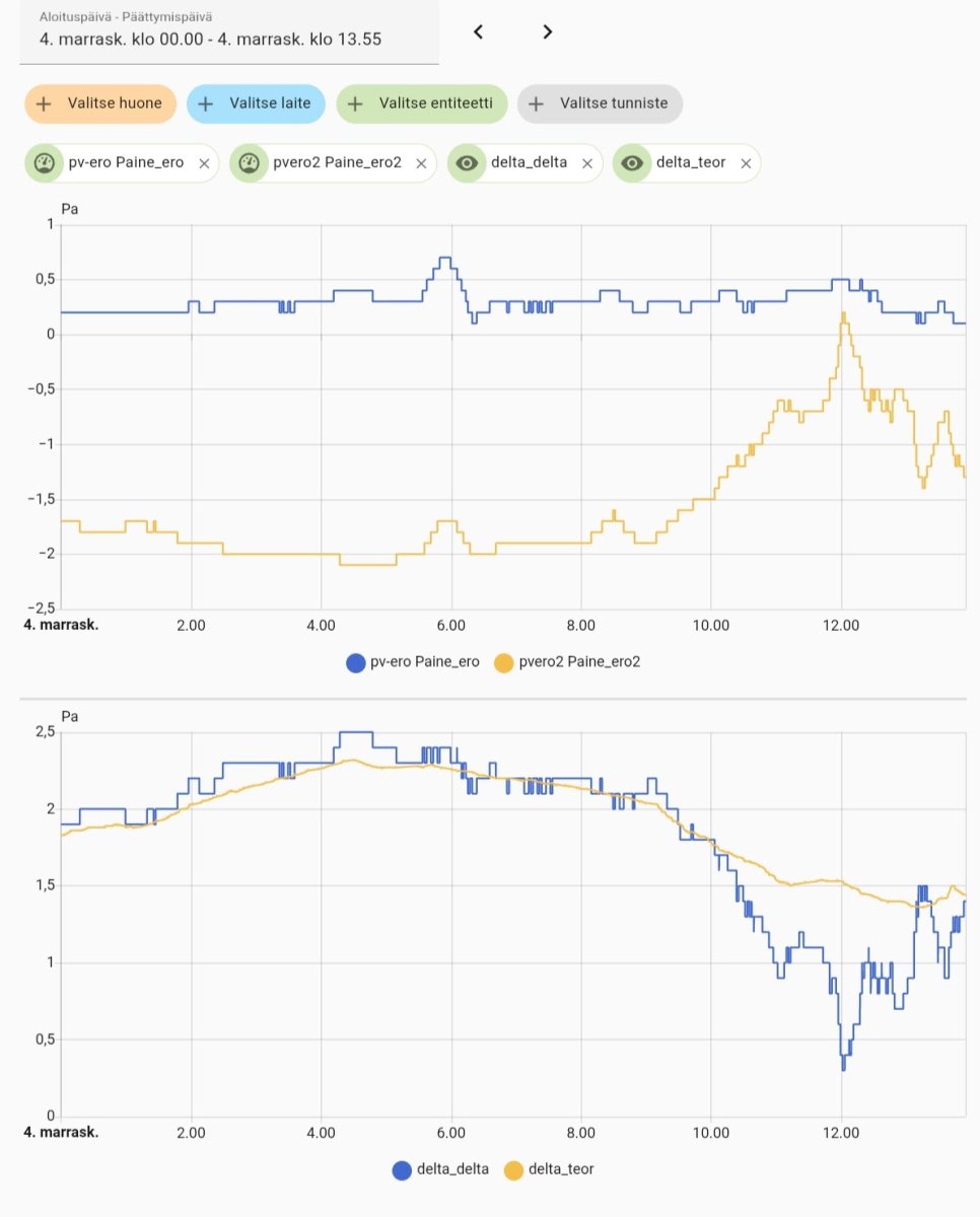

SDP810- pohjaisiin antureihin perustuva harjotus jatkunut siten että toinen paine-eromittari lisätty. Tässä ensituntumaa mittauksista.
Mittausjärjestely:
Avoiportaikkoinen kaksikerroksinen noin 8 m korkea tila. Mitataan paine-eroa vaipan yli, alempi anturi 2m alakerran lattiatason yläpuolella, ylempi anturi 5m korkeudella eli antureiden välinen korkeusero 3m . IV-koneen ilmamäärät säädetty tasapainoon. Näytetyt paine-erot esittävät 20 min liukuvaa keskiarvoa 10sek välein tehdyistä mittauksista.
Liitteenä olevat kuvan käyrät:
Paineero (sininen käyrä): paine-ero vaipan yli ylemmässä mittauspisteessä
Paineero2 (keltainen käyrä): paine-ero vaipan yli alemmassa mittauspisteessä
Deltadelta (sininen käyrä): mitattujen paine-erojen erotus
Deltateor (keltainen käyrä): teoreettinen paine-erojen erotus 3 metrin korkeuserolla huomoiden sisä- ja ulkoilman lämpötilat.
Koulufysiikalla tehtyjä tulkintoja tuloksista:
1) Neutraalitaso noin 4,5m lattiatasota (hieman ylemmän anturin alapuolella), eli tuon korkeuden alapuolelle vallitsee alipaine, sen yläpuolella ylipaine.
2) Klo 00:00 - 10:00 mitattu ja teoreettinen arvo hyvin lähellä toisiaan, tuon jälkeen tuuli vaikuttaa merkittävästi varsinkin alempaan anturiin
3) Aikavälillä 5:30 - 6:00 IV-kone ollut pysähdyksissä, tuolloin alemman mittarin alipaine pienentynyt 0,3Pa, ylemmän ylipaine kasvant 0,3Pa.
==> IV-koneen lähtevä ilmavirta hieman suurempi kuin tuleva eli tekee tilan hieman alipaineiseksi ?

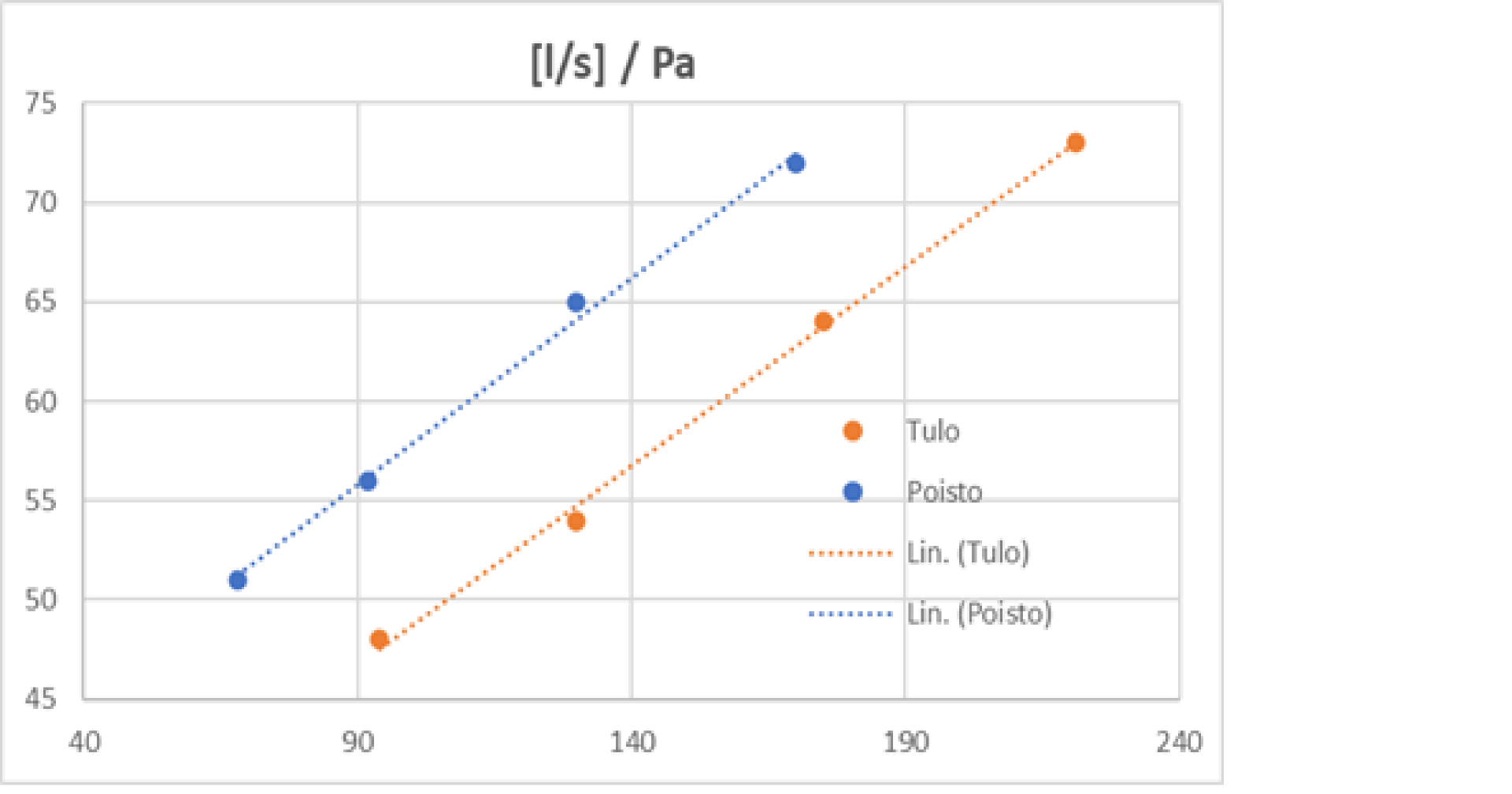

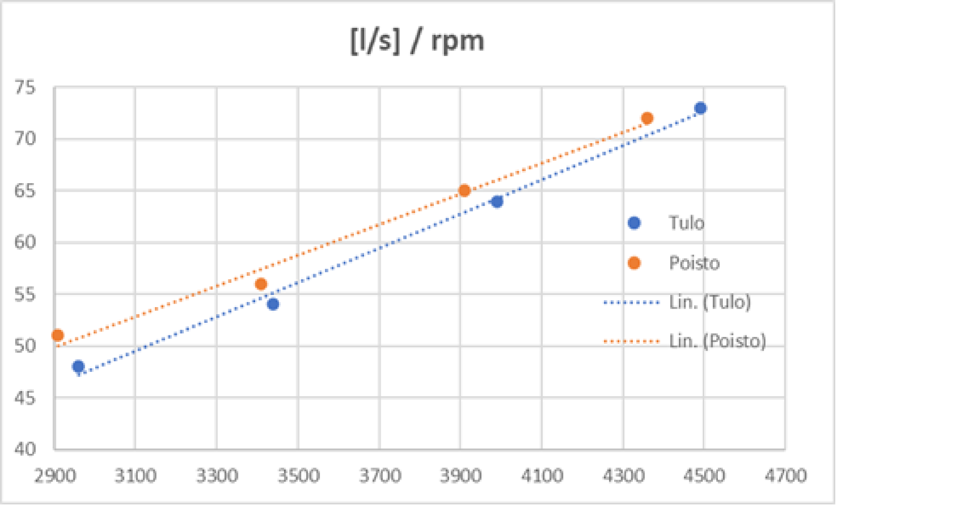

Syksyn harmaudessa oli sopiva hetki tehdä harjoitus jossa mittasin IV-koneen (MV-125) tulo- ja poistovirtaukset käyttöalueen eri puhallustehoilla/-kierroksilla (30%, 40%, 50%, 60%). Samalla mittasin myös IV_koneen tulo- ja poistopuhaltimien yli syntyvät paine-erot.
Tulosten perusteella näyttää siltä että mitatulla alueella on lähes lineaarinen korrelaatio. (tulo- ja poistosuunnassa toki eri kulmakertoimet)
* puhatimen kierrosluvun ja ilmamäärän välillä (rpm / [l/sek])
* puhaltimen yli vaikuttavan paine-eron ja ilmamäärän välillä (Pa / [l/sek]).
Noiden tietojen perusteella tein HomeAssistant sensorit jotka tulo- ja poistopuhaltimien kierroksista laskevat ja näyttävät vastaavat ilmavirrat.
Poisto varmaan on suora putki ulos, niin mittasitko pitot-putkella? Imu varmaan tulee ritelikön läpi, jonka k-arvo on tiedossa, niin sen saa siitä.
Harjoituksen tein "siistinä sisätyönä" eli kokonaisvirtaukset on summattu sisäventtiilien paine-eroista lasketuista virtauksista. Mittauksien tarkuus tietysti on mitä on, mutta olettaen että mittausvirheitä tulee molempiin suuntiin virheet kumoavat toisiaan. Testasin vielä HA:n virtauslaskenna paikkanasapitävyyttä tekemällä vittausmittaukset kahdella eri puhallusnopeudella, ero mitattujen ja laskettujen virtauksien välillä oli alle 2 l/sek (eli virhe < 5%).
