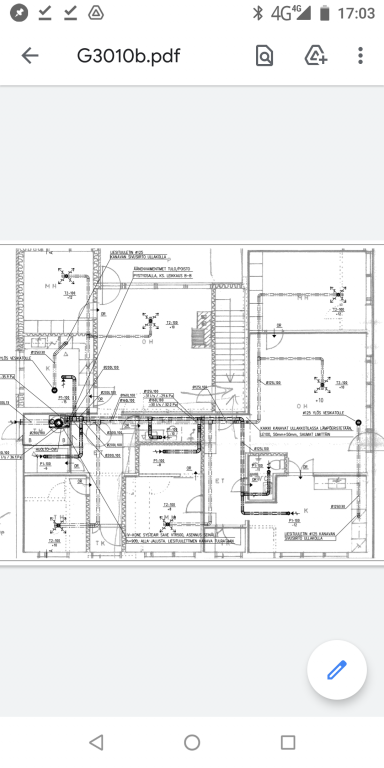

Alla tuo pitkä sininen veto "pystysuorassa" kohti keittiötä on se, joka on melko väkisin kuopassa.

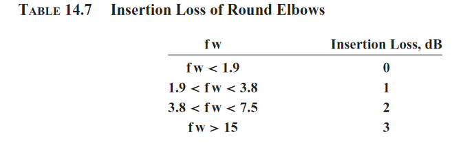

Tuo ei kyllä oikein vakuuta. Pyöreässä kanavassa 90-asteen mutka ei juuri mitään vaimenna ja se pienikin vain korkeilla taajuuksilla eli ei vaimenna puhetta. Täällä sanotaan selvästi, ettei mutkia pidä laittaa ääntä vaimentamaan.

Millainen kanavisto aiheuttaa ongelmia ja onko tuossa suunnitelmassa sellaisia? Tuossahan on tulokanvassa huoneiden välillä venttiili-T-kappale-125 mm putkea-T-kappale-125/160/200 putkea-T-kappale-venttiili. Venttiilin ja T-kappaleen pitäisi vaimentaa paljon enemmän kuin 90-asteen mutkan. Oppaiden mukaan T-kappaleet lasketaan, mutta mutkat voi unohtaa, kun lasketaan äänen vaimentumista.
Suurin osa vierekkäisistä huoneista ei ole mitenkään kriittisiä eli vaikkapa kolmen vasemmassa reunassa olevan huoneen välillä ei ole ovia, vaan suuret aukot.

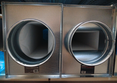

Näyttää tulleen Lindabilta päivitetty malli KVDPX, joka vaimentaa paremmin kuin vanha KVDP. Samalla on tullut hiukan lisää painehäviötäkin vanhaan 7-versioon nähden. Onnisella nuo, kuten paljon muutakin IV-kamaa, on tarjouksessa loppuviikon.

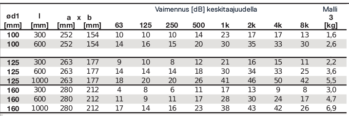

Onkos noissa kolmessa versiossa joku ero? Onnisen ja Lindabin versioissa ainakin vaimennukset ja ulkomitat olivat aivan identtiset.

Tässä vielä uusi ja vanha vierekkäin: okvdp vastaan ...x

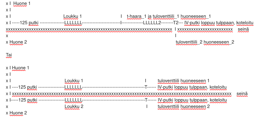

Mitä mieltä olette okvdpx 125mm - 300mm - 3 version käyttämisestä kahden huoneen välisen läpikuulumisen vaimentamiseksi "ääniloukkuna"?
Konfiguraatiossa putkisto kulkee lämpimällä puolella koteloituna seinätason ja kattotason kulmassa.
Alla olevassa ylemmässä kuvavaihtoehto 1:ssä loukku 1 estää äänen siirtymisen huone3:een (ei ole piirretty kuvaan). Huoneiden 1 ja 2 välille on hahmoteltu kanavassa ääniloukut (etäisyys alle 1m). vaihtoehdossa 1 huone 2:sta olisi siis tuplaloukutus huone 3:een.
Alla olevassa kuvassa runkoputki on piirretty seinän viereen I - merkeillä ja mennään kuvassa alaspäin. ------ kuvaa syöttöputkea runkoputkesta huoneeseen. Kyseinen runkoputki päättyy huoneen 2 kohdalla ja 25cm aikaisemmin runkoputkesta on lähtö huoneeseen 1
Eli huoneella 1 ja 2 on yhteinen seinä.
Toisessa "tai" vaihtoehdossa olisi että molempiin huoneisiin oma putki, omat loukut L1 ja L2 sekä kotelot ja äänelle enemmän suorakulmamutkia. H1 ja H2 välillä tuplaloukut ja huone 3:een olisi siis single loukut. Vaihtoehto 2 lienee parempi mutta hieman enemmän työtä ja materiaalia. Nouhouskyvykkyys ok. Molemmissa versioissa virtaushäröt mittaukselle tuloventtiileissä. Loukkuvaimentimien pitää mahtua kotelorakenteeseen.
Vai olisiko parempaa ääniloukkuideaa, kun koteloitu putkivetotila ja paikat loukuille on kortilla?

Tarviiko huoneiden välillä olla äänenvaimentimia? Onko seinät ja ovet sen paremmin vaimentavia kuin kanavisto ja päätelaitteet?
Mulla jokaiseen huoneeseen oma T-haara ja kanava päälinjasta tekemässäni IV-suunnitelmassa. Vaimennus pitäisi olla varsin suuri noin ilman vaimentimiakin.
En ihan ymmärtänyt onko sinulla siis erilainen konfiguraatio.
Meillä makkareissa vain tuloilma, joten en nähnyt itse ainakaan tarpeelliseksi laittaa änäreitä väliin vaikka nuo haarautuvat peräkkäin runkokanavasta. Oletan, että ääni ei vastavirtaan paljoa kantaudu. Jos olisi poistot myös, niin silloin voisi ollakin mahdollista äänen kantautua huoneiden välillä helpommin.

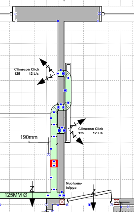

Runkokanavan pätkä kahdelle huoneelle (125mm) on molemmille huonetuloille yhteinen ja hyvin lähellä. Ei ole poistoja huoneissa vaan siirtoilmana viedään "jäte-alueille". Huoneiden välillä on 100mm seinä ja fylliä seinässä ja siirtoilma kulkee oven yläpuolella olevan siirtoilmaloukun ( tämän kaltainen: https://www.google.fi/aclk?sa=l&ai=...=2ahUKEwiDvvrZsM_yAhUYwSoKHb1uB2YQvhd6BAgBEB4 , mutta 80-luvulla asennettu) kautta, joten ei olisi toivottavaa, että ääni kulkee vastavirtaan 1m:n päässä toisistaan olevien tuloventtiilien kautta huoneesta toiseen. Samalla nuo viimeiset vaimentimet poistavat koneäänen viimeiset rippeet (tämä ehkä tärkein pointti).
pre
Edellinen pikainen hahmotelma oli huono ja tulisi liian isot kotelot. Tällä versiolla päässee 20cm kotelorakenteeseen kun sinksataan 90 asteen kurveilla. Kuvan yläreunassa ikkunaa ja alareunassa ovea huoneisiin. Luotetaan, että mutkissä äänet vaimenee ja jos ei niin sitten laitetaan jotain muuta. Venttiilit ovat mallia click kun niitä sai sopivasti. Koteloita ei ole piirretty kuvaan. Kompromissia pitää tehdä kun vanha tönö, johon rakennetaan uudet iv-putkitukset lämpöiselle puolelle. Seinärakenne on kakkosnelosta , jonka molemmin puolin levytys, niin kurvit kääntyvät juuri sopivasti ja hyvät kannakkeet/sangat saa tukevasti kiinni. Koneäänen vaimennuksen pitäisi olla kohdallaan, kun koneessa kantikkaat vaimentimet ja niiden perään taipuisat vaimentimet ja kahdessa kellarin ylöstulossa vielä kantikkas vaimennin. Tuloventtiilien mökätason voi mitata db/taajuuskaistamittarilla samalla kun mitataan litrat mittausdokumenttiin.

Ei ne taida hirveästi vaimentua mutkissa, varsinkaan pyöreän kanavan mutkissa. Tässä on paljon asiaa vaimentumisesta: https://ocw.upj.ac.id/files/Textbook-ARS-405-TEXTBOOK-14-FISIKA-BANGUNAN.pdf
Sieltä pyöreä yli 60 asteen mutka:
Siis 125 mm eli 5 tuuman kanavassa ei mitään vaimennusta n. 400 Hz saakkaa ja 3 dB vasta yli 3 kHz taajuuksille. T-haarasta samankokoisilla putkilla tulee 3 dB kaikilla taajuuksilla. Tai 3,5 dB heijastukset huomioiden. Enemmän, jos haara on pienempi. Vaikkapa 160->125 T:ssä 4,5 dB. Ehkä tuolla @Lappanen ehdottomalla saa myös tuon 3,5 dB? Ainakin se taitaa tuoda tasaisemman virtauksen venttiilille.
