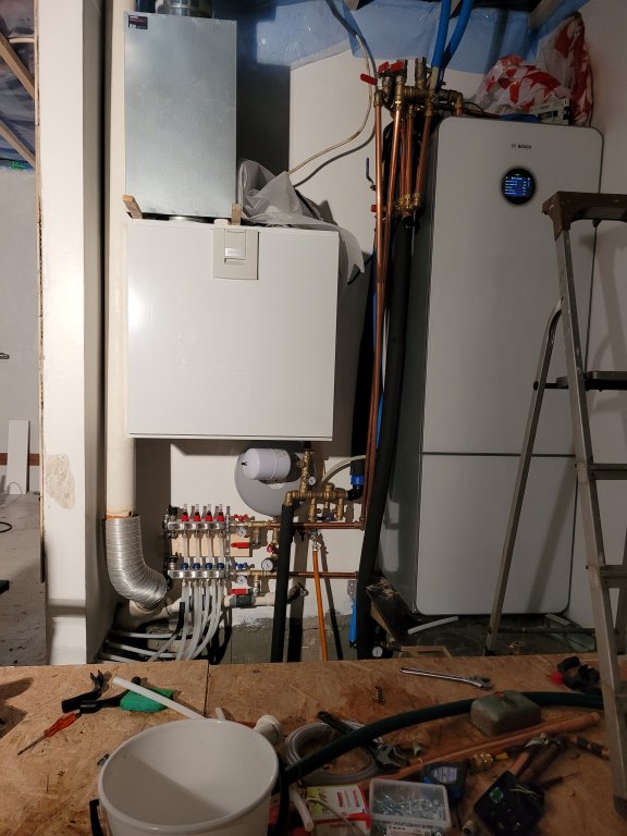

Miten pitäisi asentaa tuo Vallox 145 ja kanavat? Lähinnä mietin miten tuon saa koottua ja onko tarvetta saada LTO nostettua paikoiltaan helposti.
Tuohan roikkuu seinässä sellaisessa kynnessä, että pitää 1-2 cm nostaa ja sitten ottaa 1-2 cm ulos, jonka jälkeen voi laskea.
Putket Betterpipeä, jotka tulee höyrynsulkuun kiinni niin, että höyrynsulku puristuu putken eristeen väliin. LTO n. 1 m höyrynsulun alapuolella.
Miten laitetaan paikalleen tuo höyrynsulun ja LTO:n välinen putkisto? Tuossa on kaksi 600 mm änäriä. Tuloilmakanava ja jäteilmakanava pitää olla kondenssieristettyjä. Myös raitisilmakanava, mutta se menee seinästä läpi.
Vai pitääkö kokoaminen aloittaa LTO:sta ylöspäin. Silloinkin ongelmaksi tulee jäteilmakanava, joka jatkuu suoraan ylös höyrynsulusta hormiin. Onko siihen pakko laittaa väliin joku pituussäätö vai miten viimeisen palan saa paikoilleen?
Tämmöinen pantaliitin (oikea koko tietty)? Tai oikeastaan että kaksi liitintä ja väliin pätkä IV kanavaa. Jos pitää purkaa niin pantaliittimet irti ja pätkä välistä pois.
Meillä BetterPipen alapuolelle koneen ja höyrynsulun väliin laitettiin vain 19mm armacell putken päälle. Ei ole kondensoinut mitään vaikka jäteilma -15C on välillä. Harmi kyllä ei ole laitettu mitään pantaliittimiä, että jos tulee huoltotarve niin oma ähellys on katkaista IV-putket.
Tuon sanotaan olevan tarkoitettu puhaltimille. Toimiiko se OK kanaville? Entä kahdelle urospäälle (esim. änäri ja T-kappale. Lindabilta löytyy SVK, joka on paljon leveämpi ja asennusohjeessa laitettu urospäähänkin. Sikahintainen tosin.
Tuossa on lisähaasteena se, että haluan tilanpuutteen takia LTOn mahdollisimman ylös. Ennen sisäkattoa pitää mahtua poistokanavaan 600 mm änäri ja 200-160 T-kappale. Kokoaminen/purkaminen vaatii n. 40 mm liikkeen, jotta sisäkkäiset liitokset irtoavat. Kaksi pantaa toki hoitaisi asian.
Eli tuo vaatii paikan, jossa on suoraa putkea sen verran, että mahtuu pois tieltä ja sitten vedetään paikalleen ja eristetään. Kuulostaa kovin hankalalta tuossa LTO:n ja höyrynsulun välissä, jossa putket eristeineen täyttävät koko tilan ja käsiksi pääsee vain etupuolelta. Mutta ehkä sen saa tehtyä kun tekee valmiiksi taaemmat ensin.
Antaahan se eriste sen verran periksi (ainakin armaflex) että tuollaiset muutaman sentin liu'utukset onnistunee kyllä eristeet paikallaankin.

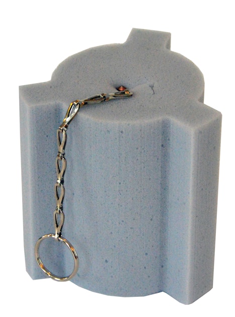

Ennen kuin alan repimään paikkoja auki lisä-äänenvaimentimille joko 125 tai 160 kanavaan, onko tämmösistä kokemuksia kellään, nämä ilmeisesti tarkoitettu huoneiden väliseen äänenvaimennukseen, mutta voisiko toimia tähänkin tarkoitukseen:
Sen verran kalliita, ettei viitsi sikaa säkissä hakea testiin..

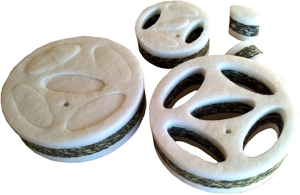

Kävin nyt kuitenkin joutessani hakemassa noita Jeven littanoita vaimentimia, 10 kpl säkki nelisen kymppiä. Noita saattaa mennä kaverillekin niin otin säkillisen sikaa.
Kaksi noita laitoin peräkkäin, ihan ei mahtunut suositeltua min 5 cm rakoa noiden väliin. Kaksi reunimmaista säätöpalaa jätin paikoilleen ja vaimentimet 180 astetta eri asentoon jolloin ilma joutuu vähän kiertämään noiden välissä.
Melumittarina korva, ehkä vajaa puolet lähti pahimmasta huminasta pois, kyllä se vielä omaan korvaan liikaa humisee mutta ehkä toisen korvaan ei kuitenkaan niin pahasti enää. Pitää myöhemmin mennä vielä oleskelemaan tilaan mitään ajattelematta ja testata että vieläkö humisee :tonttu: Jos olisi ollut pidempi 100 mm kanava niin vaimentimien etäisyydellä ja määrällä olisi voinut saada lisää vaimennustehoa aikaan.
Ei ainakaan huonontunut ja jopa paransi tilannetta, joten ihan ok hätäratkaisu ja miksei pidempiaikaisempikin.

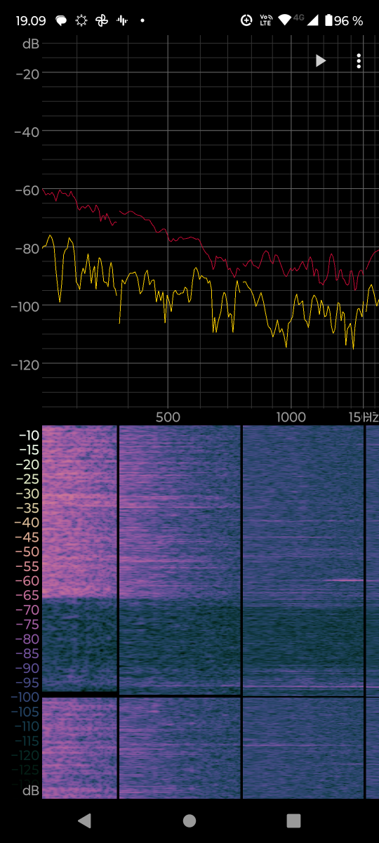

MUHin tilalle asennettu mv125 aiheutti myös meillä selvästi kuuluvan puhaltimen vihellyksen makkareiden tulokanavissa. Ohessa kuvassa tuloventtiililtä napattu äänispektri jossa piikki näkyy selkeä piikki 450 Hz taajuudella.
Minulla oli 120 mm kanavassa 100cm pyöreä vaimennin. Lisäsin kanavaan lähelle IV-konetta 100 cm kantikkaan änkkärin ==> viheltävä ääni ei enää kuulu ja myös äänitaajuusspektrin piikki hävisi.

Otitko vastaavaa dataa myös äänenvaimentimen asentamisen jälkeen?

Alla äänikuva änkkärin asentamisen jälkeen.
