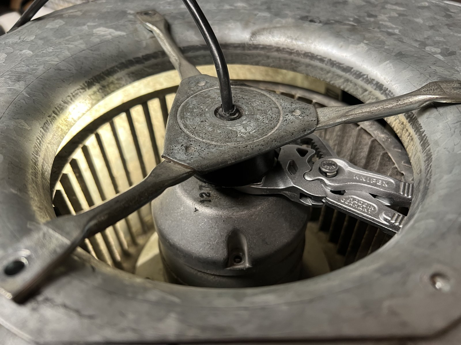

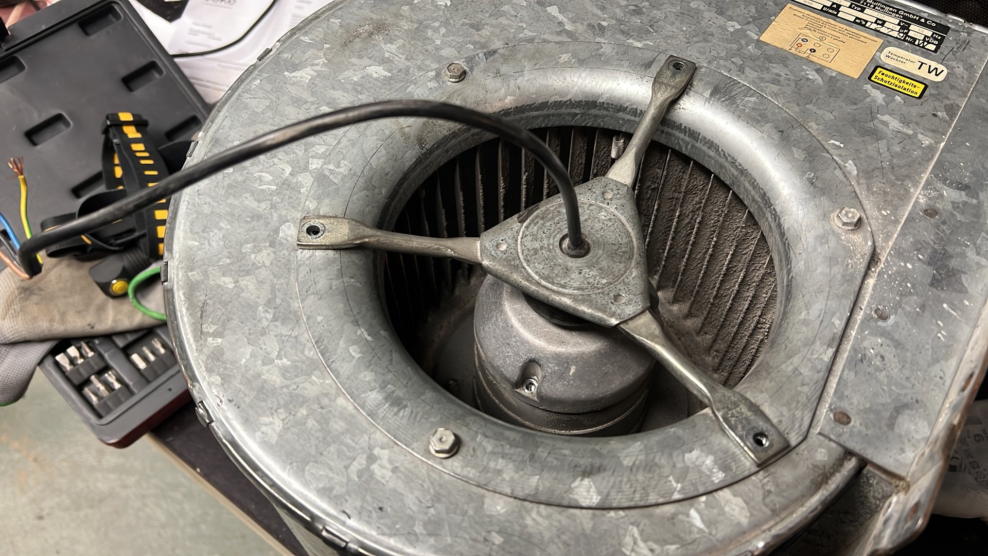

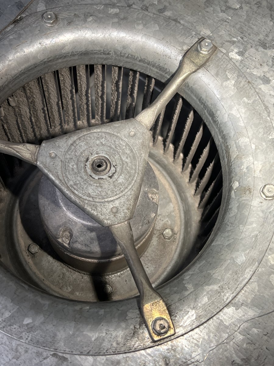

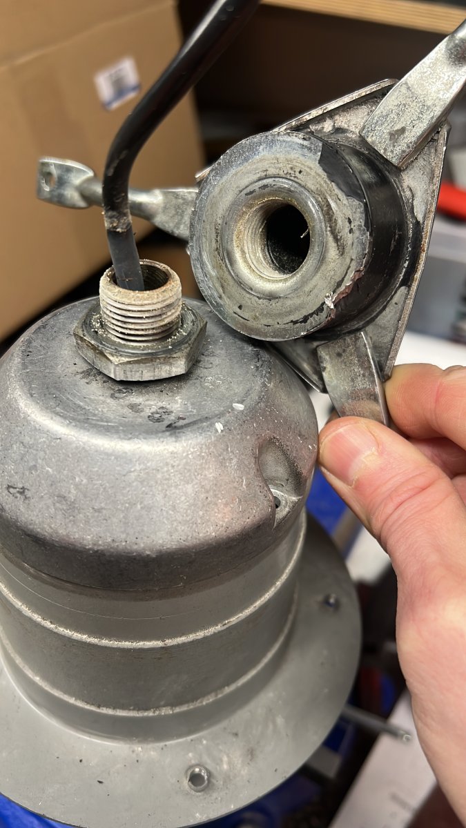

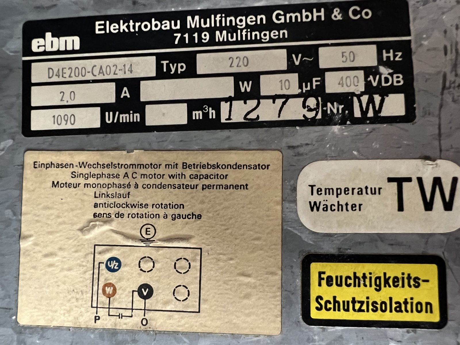

Pitäisi vaihtaa laakerit -80 luvulta olevaan ebm D4E200-CA02-14 molemmin puolin imevään keskipakopuhaltimeen. En vain oikein tiedä miten tämän saisi purettua? Otin toisesta päästä ruuvit irti, mutta akseli/staattori/siipipyörä ei tule vetämällä mihinkään. Tarviikohan tässä ulosvetäjän?

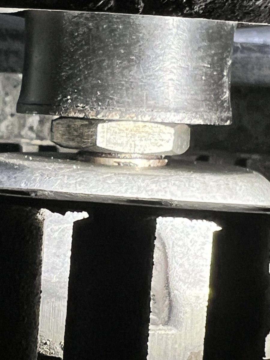

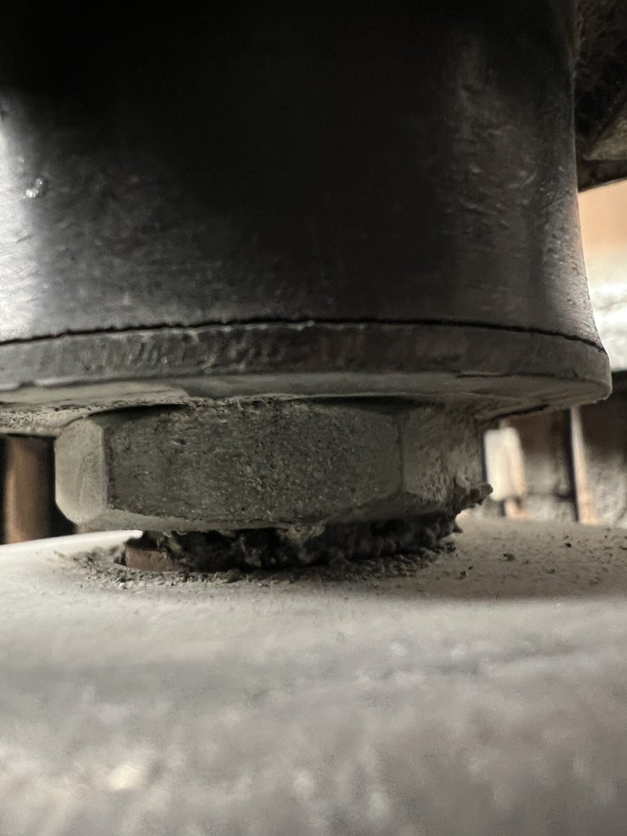

Edit: akselilla ennen staattoria on molemmissa päissä näemmä kuusiokantainen mutteri. Oiskohan lukitus? Vaikea saada sopimaan työkalua tuonne.

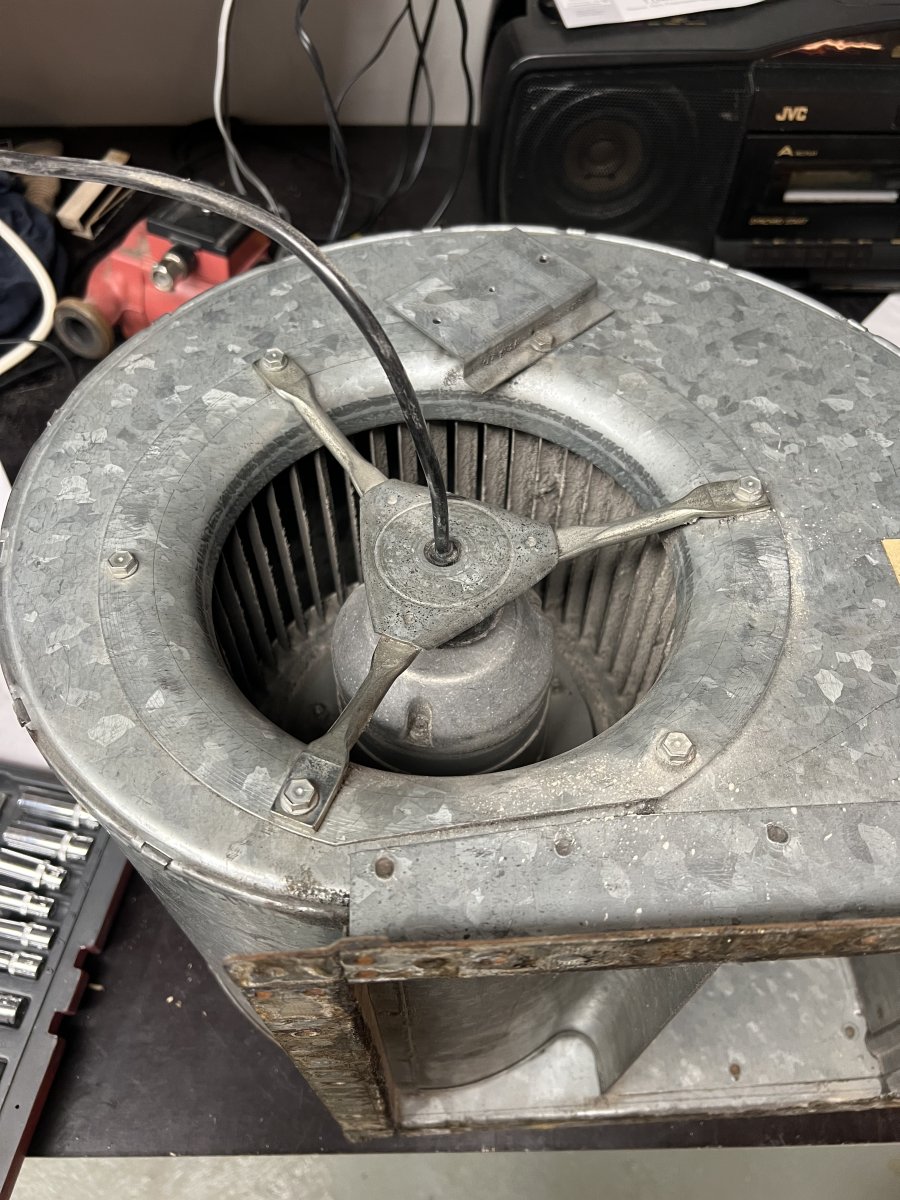

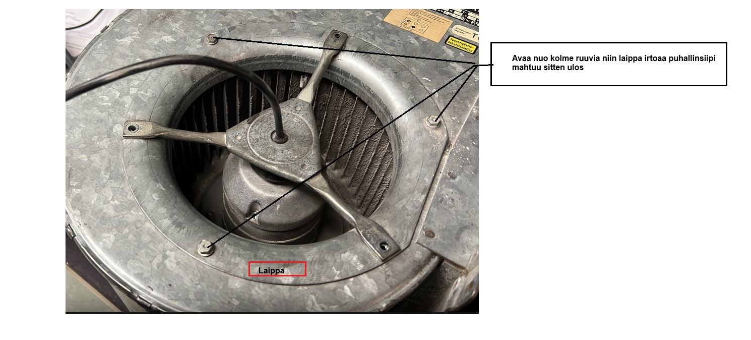

Vielä laippa irti niin siipipyörä mahtuu aukosta ulos
Kiitos vinkistä! Täytyy kokeilla huomenna. Tuntuu kyllä siltä että se moottori/siipipyörä/akseli -kokonaisuus on jollain kiinni, kun ei se mun mielestä ahdistanut siipipyörästä :hmm:Siellä on toisella puolella samanlainen kokonaisuus ja kiinnitys. Vai onko tämä sellainen että toi itse siipipyörä pitää halkaista keskeltä kun siinä näyttää olevan ruuvit myös.. sitten saisi vedettyä puolet ulos molemmin puolin, kun se imuaukon kaulus ei mahdu tietenkään tulemaan kuin ulospäin.

Tässä EBM:n kahdelta puolelta imevässä puhaltimessa on sellainen rakenne että keskellä oleva akseli on kiinteä ja kiinni molemmissa päissä ”spiderissa”. Spiderin alla on musta muoviholkki ja sen alla tuollainen kuusiokulmainen mutteri. Laakerit on moottorin sisällä, joten se on saatava auki.
En vieläkään keksinyt miten tämän saa purettua. AI oli ehdottomasti sitä mieltä että siipipyörää ei saa halkaista, ettei mene paketti epätasapainoon? Noh, taidan tehdä sen silti kun ei muu tunnu toimivan

On tämä mystinen! Sain tilaa avata akselimutterin kun siipipyörän ruuvien irroituksen jälkeen sen sai pois tielä. Nyt akselimutteri liikkuu n. puoli kierrosta kumpaankin suuntaan kunnes alkaa ahdistaa. Koitin lisätä voimaa, mutta mitään ei tapahdu :hmm:

Kierrätkö varmasti oikeaan suuntaan? Noissa on joskus vasenkätisiä kierteitä. Propellin lamellien suunta mielestäni viittaa moiseen.
Tänään tutkin lisää mutta en saanut purettua. Kokeilin:
- mutteria kunnon voimalla molempiin suuntiin, ei tapahdu mitään
- otin loputkin ruuvit irti moottorin kuoresta, sen pitäisi aueta jotta laakereihin pääsee käsiksi
- kiskoin ulosvetäjällä spideria, ei liiku
- väänsin spideria molempiin suuntiin kovempaa, joustaa pari senttiä ja näyttää että liikkuu erillään siitä alla olevasta mustasta holkista
=> ei auttanut, akselin päästä pitäisi saada spideri ja holkki irti, muuten tätä ei saa purettua

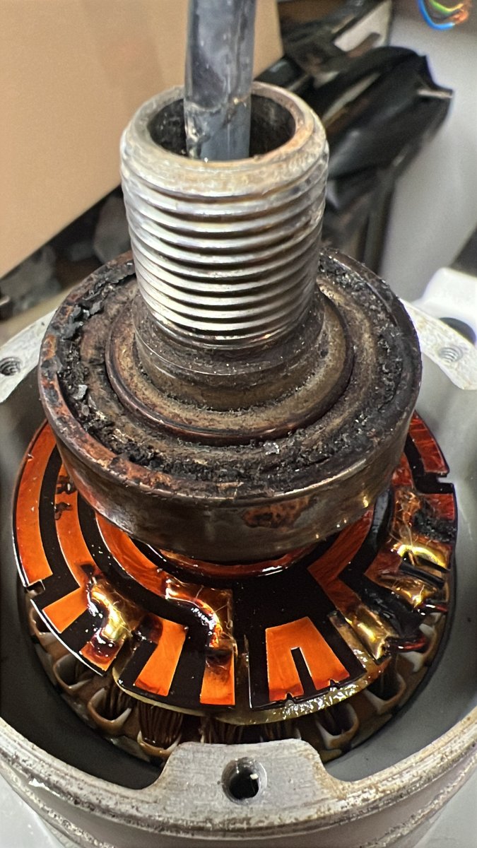

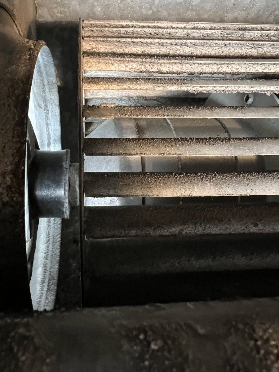

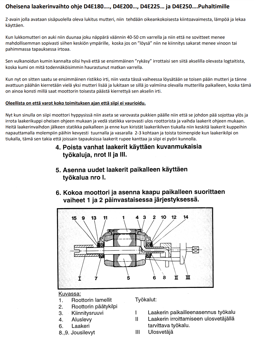

Noniin, nyt alkaa selvitä. Sain EBM-Papstilta jonkun vanhan ohjeen miten tämä pitäisi huoltaa. En selvästi käyttänyt tarpeeksi voimaa!

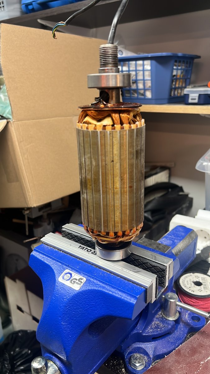

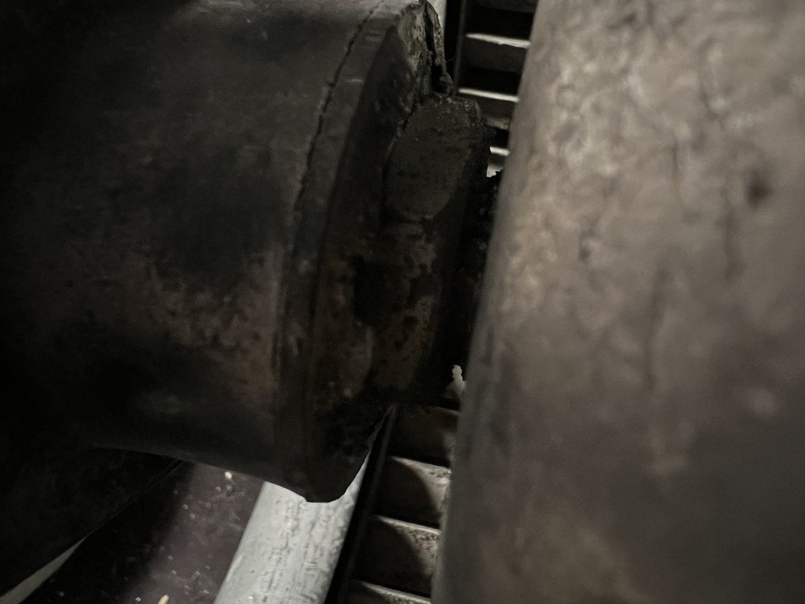

No vihdoin! Aukesi kuten ohjeessa kuvattu, mutta kierteet oli niin jumissa että vulkanointi repesi irti toisen päädyn jaloista. Saa todennäköisesti liimattua vielä kasaan. Laakerit olikin paljon pahemmassa kunnossa kuin ajattelin, en ymmärrä miten voivat olla ruosteessa mutta kai sitä voi kaikenlaista sattua 46 vuoden aikana 😆
Huomenna sopiva ulosvetäjä ja Laakerikeskukselta hakemaan uudet laakerit.

Noniin, uudet laakerit paikallaan. Eli tämä EBM D4E200-CA02-14 -moottori pyörii kahden 6004 2RS C3 -laakerin varassa jos joku muukin huoltaa joskus!

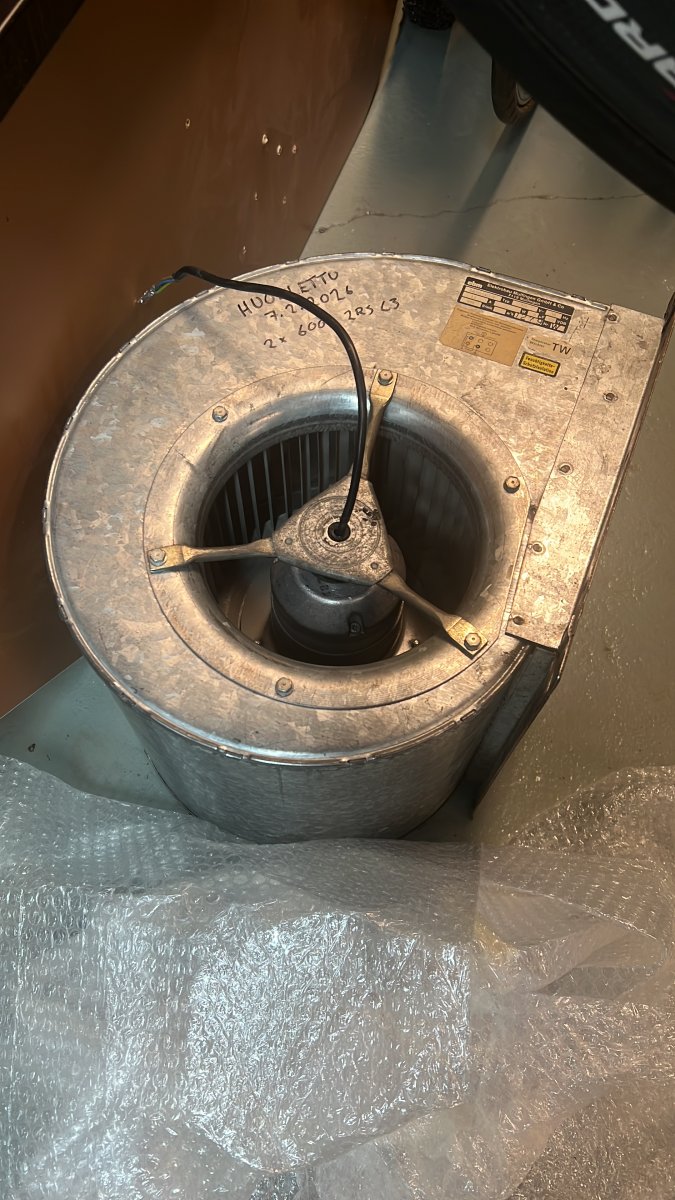

Onnistui! Sain ohjeen EBM-Papstilta. Oli konstikas purkaa ja rikoin toisen pään tärinänvaimentimen avatessa. Liimasin pur-liimalla kasaan, tuntuu kestävän.
