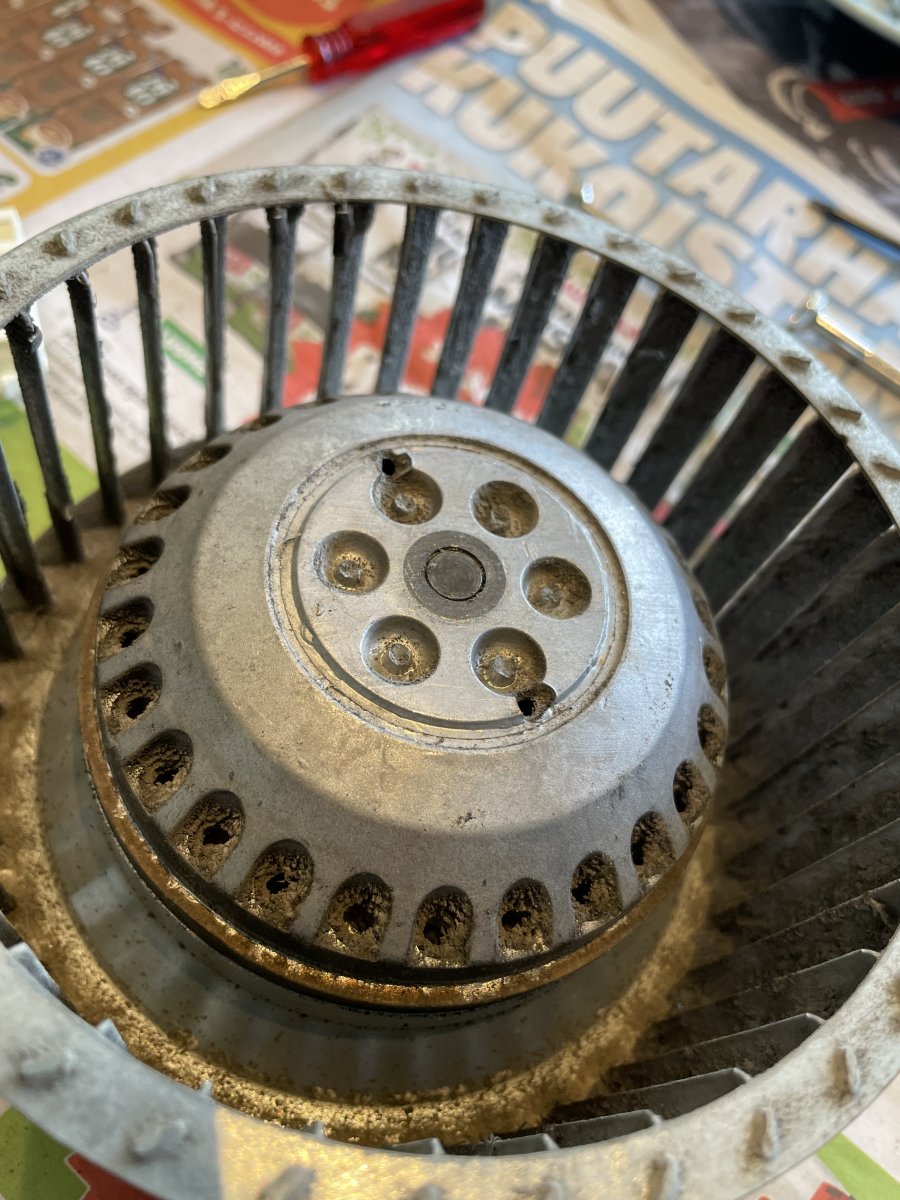

Piti käydä ostamassa pienin ulosvetäjä. Se sisimmäinen laakeri on magneettikehdon pohjalla ja pitää vetää akselia pitkin pois.
Paikalleen laakerit meni käsin.
Kustannuksia tuli 60e mistä 23e oli ulosvedin lähimmästä halpakaupasta.
Laakereiksi pistin NTN 6000 -LLB C3. Alkuperäiset oli metallisuojilla mutta näissä on matalakitkaiset kumisuojat.
Kirjailin tussilla laakerin tyypin puhaltimen runkoon että ensikerralla ei tarvi arpoa.
Uudet puhaltimet kustantaa yli 500e/kpl joten ei kannata ajaa laakereita loppuun. Voi kone kosahtaa jos laakerit hirttää jumiin.
Katselin että 2015 oli puhaltimen datalehden päiväys mun koneella. Olisko silloin tullut vaihdettua EC puhaltimet vanhaan LTR-3:een eli 8 vuotta pyörineet.
Katoppas mitä sieltä pölysuojan alta löytyy. Onko metalliset vai keraamisen kuulat? Se nousee pikku ruuvaarilla kampeamalla ylös.
Purin yhdestä vanhasta laakerista suojat pois ja vielä sen kuulakehdon (tai mikä lie). Ihan on metalliset kuulat alkuperäisissä tai ainkin ne näyttää ihan perinteisiltä laakerikuulilta. NMB 6000Z oli metallisuojaan stanssattu.

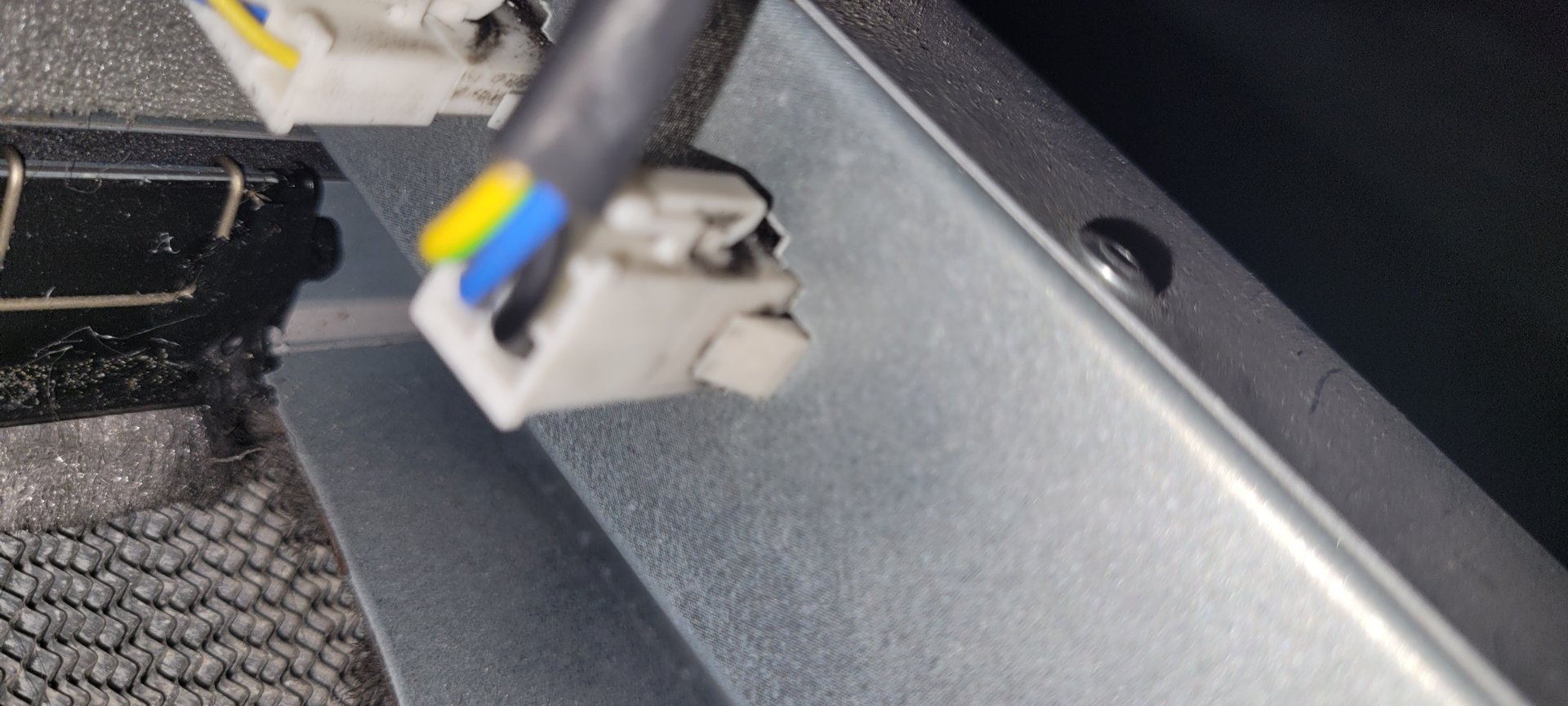

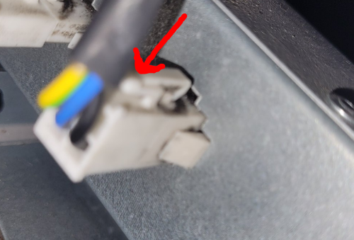

Näytä liitetiedosto 91203
Huoltoliikkeestä osaa sanoa, mutta liittimen pitäisi kyllä irrota kun painat tuota klipsun päätä alaspäin. Saattaa olla tiukassa jos jämähtänyt paikalleen, nitkuttaa vähän joka suuntaan samalla kun klipsusta painaa ja vetää liitintä ulos:
Kiitos, täytyypä jatkaa nitkuttamista...

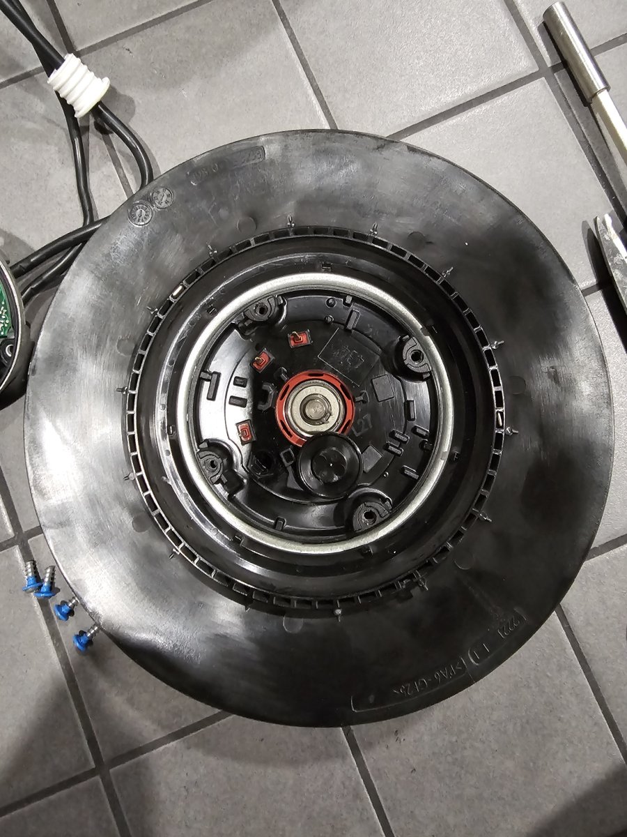

Päätin sittenkin vaihtaa laakerit itse molempiin puhaltimiin, laakereita menee kaksi per puhallin ja maksavat vain n. 7€/laakeri. Oletin että toisenkin puhaltimen laakeri alkaa olla tiensä päässä, mutta se olikin melko hyvä.
Neo:n puhaltimen malli on Ebmpapst R3G190RC0503 sen saa enerventin kaupasta karvan yli 200€, jos haluaa ostaa koko puhaltimen.

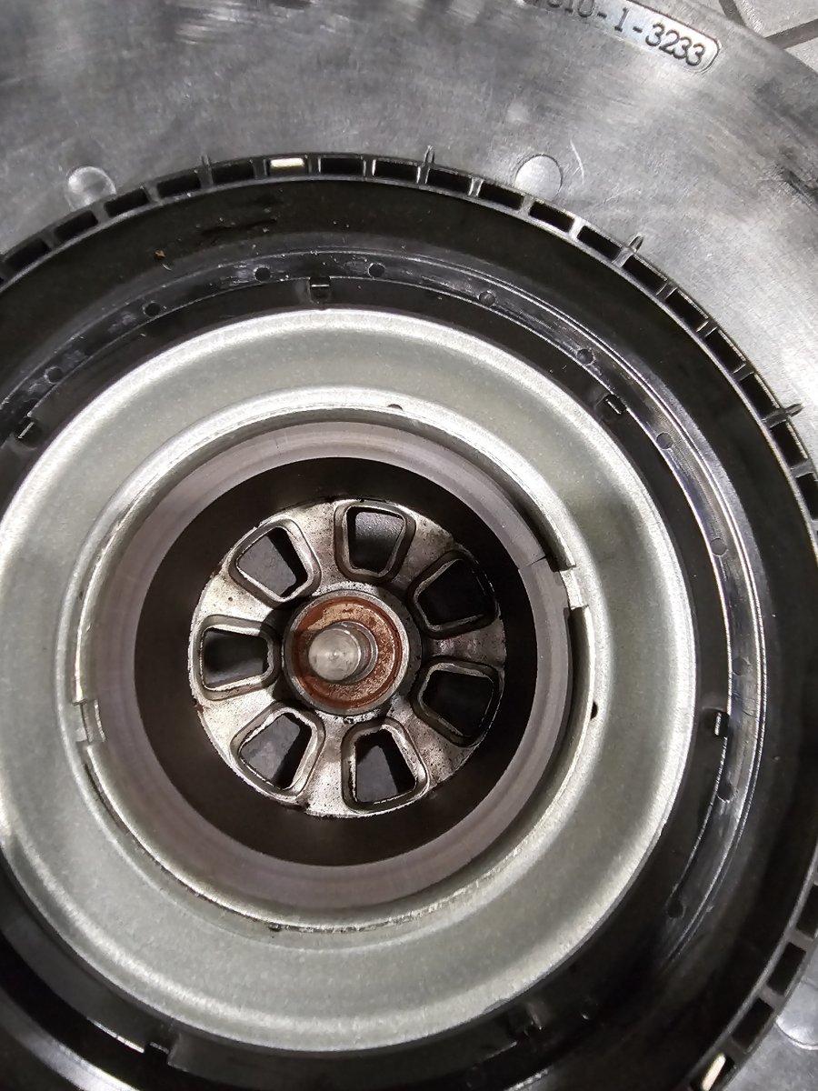

Mutta puhaltimen laakerit on todella helppo vaihtaa, kun puhallin on irti. Laakerityyppi on 608-2Z, 8x22x7mm mutta vaihdoin tilalle SKF:n kumitiivisteiset mallit SKF 608-2RSH, joita oli Clas Ohlssonilla hyllyssä, koska jumineesta laakerista oli rasvat täysin kuivahtaneet, jäljellä oli vain mustaa karstaa, purin myös toisen puolen alimmaisen laakerin se pyöri hyvin ja rasvat olivat muuten ok, mutta hieman likaiset.
Kuvia kannattaa ottaa paljon koneen purkamisen eri vaiheista...

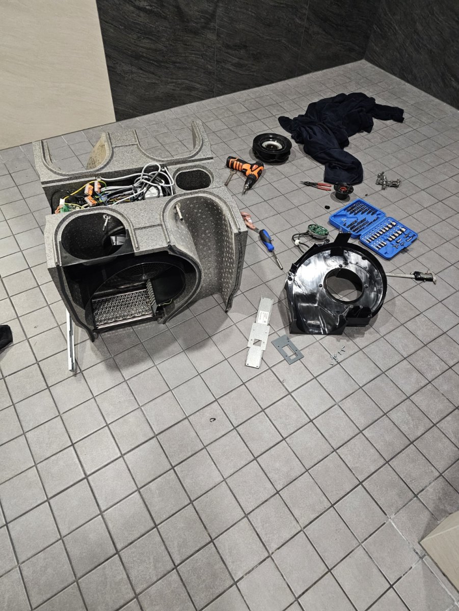

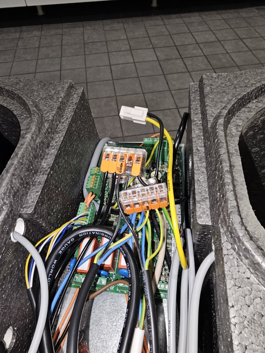

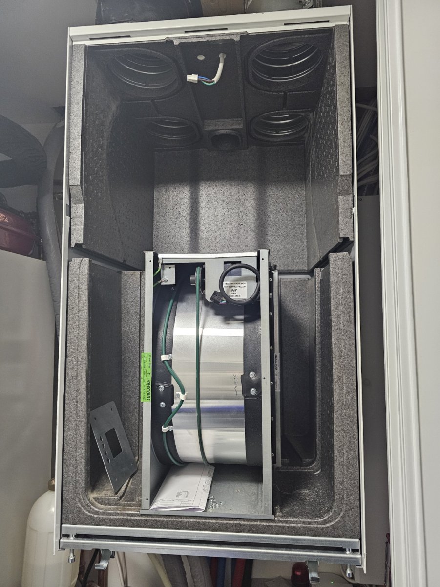

Hieman piti pähkäillä miten pääsen puhaltimiin käsiksi, mutta NEO on todella yksinkertainen avattava etupeltien ja väliriman poiston ja virtaliittimen irroituksen jälkeen, löysätään laitteen pohjakulmista neljää kuusioruuvia ja jolloin alaosa tipahtaa alaspäin ja yläosan puhaltimineen voi vetää ulos koneesta.
Puhaltimet lähtevät yläosan eristeestä irti ensin irroittamalla sähköliittimet ja ruuvaamalla kotelon ja sitten tukiraudan irti. Laakereihin pääsee käsiksi avaamalla puhaltimen päädyn (neljä ruuvia) ja irroittamalla laakerin päällä olevan sokan (sokkapihdit auttavat), laakerit ovat muovipesissä ja lähtevät irti sormivoimin, juminut laakeri oli akselissa hieman tiukemmin ja avitin sitä hieman pienellä ulosvetäjällä. Uudet laakerit oli helppo laittaa sormin paikalleen.
Tulopuolen puhaltimen vaihto oli hieman hitaampi koska samalla piti purkaa tuloilman lämppäri pois.
Aikaa laakereiden vaihtoon meni muutamia tunteja, homma oli kohtuullisen helppo jos on jonkin verran kokemusta koneista.
Kuvia kannattaa ottaa paljon ja laakereiden lisäksi tarvitsee pieniä nippareita, joita joutui katkomaan, kun irrotteli puhaltimien johtoja.
Vaikea arvailla miksi poistopuolen pohjalaakeri oli täysin kuiva vaikka pölysuoja oli täysin paikallaan, aivan kuin rasva olisi haihtunut sieltä pois. Voi myös olla laakerivalmistajan vika, tai sitten poistolaakeri ei tykkää hienosta huonepölystä, tosin puhallin itsessään oli melko puhdas. Joka tapauksessa nyt laakereina on kumitiivisteiset, jotka ovat tiiviimmät, mutta niissä on hieman enemmän kitkaa (kunnes kuluvat).

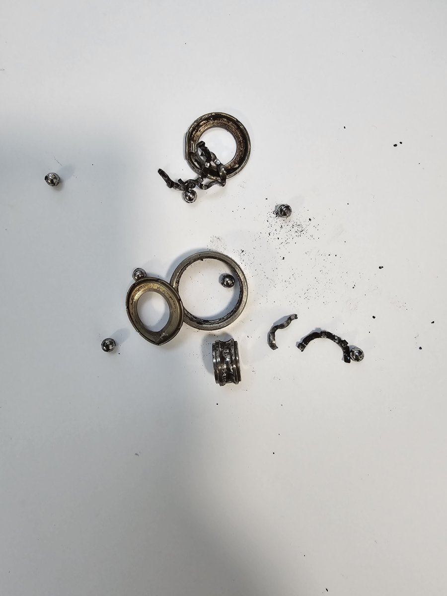

@Buuhil, meillä kanssa Enerventin Pelican. Viime yönä kone piti melkoista meteliä ja tänä aamuna huomasin, että poistoilmapuhallin (DC) ei enää pyöri. Miten sait korjattua koneesi, ostitko uuden puhaltimen vai korjautitko vanhan.

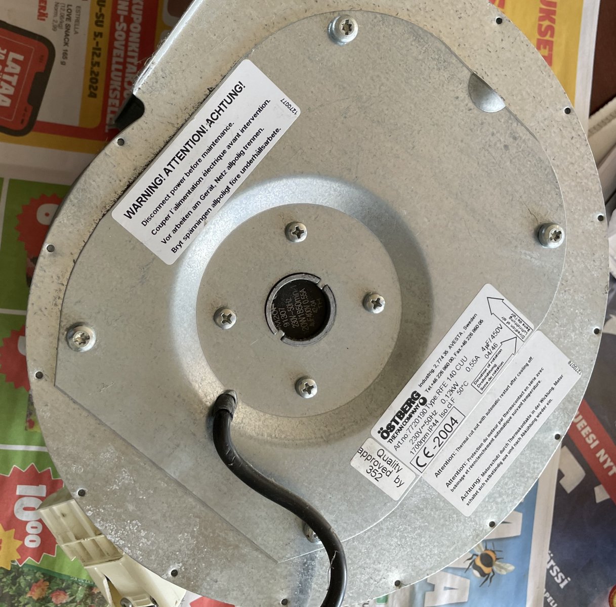

Enervent Pelican ACE-CG puhaltimien laakerit
Osaisikos kukaan auttaa tai kertoa, että mitä laakereita kyseisen koneikon puhaltimet ovat syöneet?
Molemmat puhaltimet ovat Östberg 7700228. 230 V ~ 50 Hz, 0.3 kW, 2100 rpm.
Kokemuksia vaihto-operaatiosta? Tarvitaanko erikoisempia työkaluja vaihtoon?

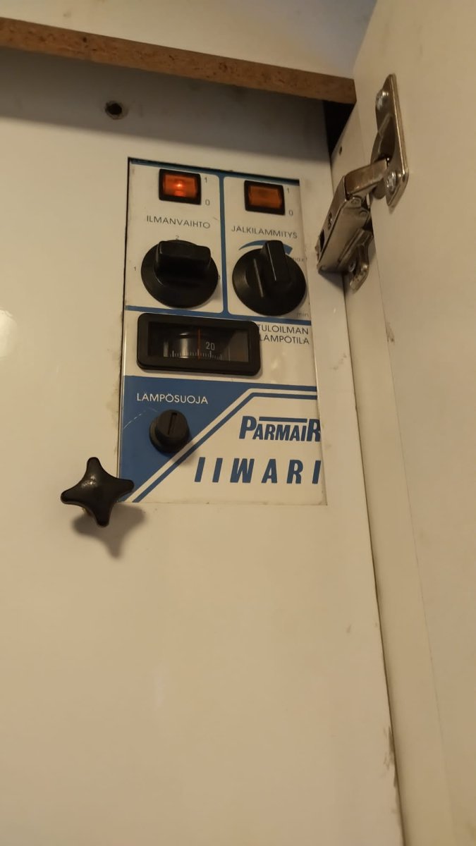

Parmair Iiwari, varmaan jo 30 vuotias, ei muita tuntomerkkejä tällä hetkellä.
Tuohon pitäisi ainakin laakeriremppa tehdä jos sen saisi tekohengitettyä vielä jokuseksi vuodeksi. Jotain vinkunaa kuulemma kuuluu, en tiedä onko tuolle ikinä tai lähes ikinä mitään muuta tehty kuin suodatinta vaihdettu.
Mitähän laakereita tuo syö?
Onko tuossa jotain muuta mitä samalla kertaa kannattaa tsekata/korjata/huoltaa?
Kyllähän tuon sitten silmällä näkee kun koneen avaa, mutta saisi vähän etukäteen hommattua varaosaa kun jonain viikonloppuna tuota varmaan vasta pääsee räppäämään.

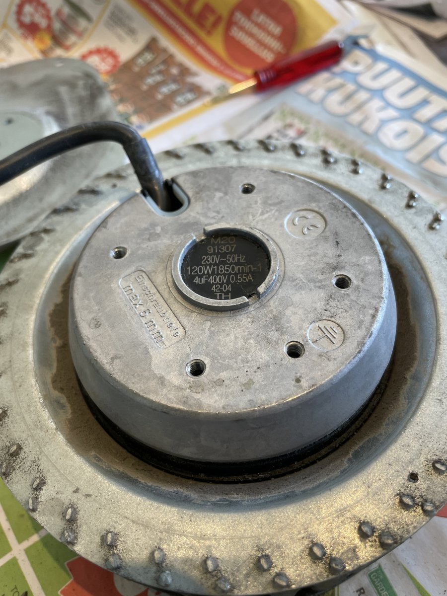

Meinasin vaihtaa Ilto 300-koneeseen puhaltimen laakerit, mutta miten tämä aukeaa... Pitäisikö tuo musta muovinen läpyskä, jossa tietoja, keskeltä saada revittyä jotenkin irti?
