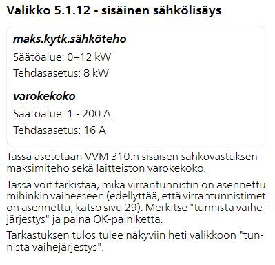

Sulla on pumppu asennettu 20A sulakkeen taakse ja valikossa on 16A (ilmeisesti oletusarvo). Nyt olisi asiallista tarkistaa käytetyt johtokoot ja virtavahdin oikea kytkentä. Jos ne on ok niin valikkoon vaihdetaan pääsulakkeen mukainen arvo. Voit varmaan kysyä siltä huoltomieheltä asiaa, joka kävi siellä. Onko sinulla tietoa pumpun asentajasta, eikös tämä ollut aika uusi asennus, tulee varmaan mielellään takuuseen käymään siellä. Muista myös niben tekninen tuki(käske asentajaa soittamaan sinne jos ei tiedä jotain).

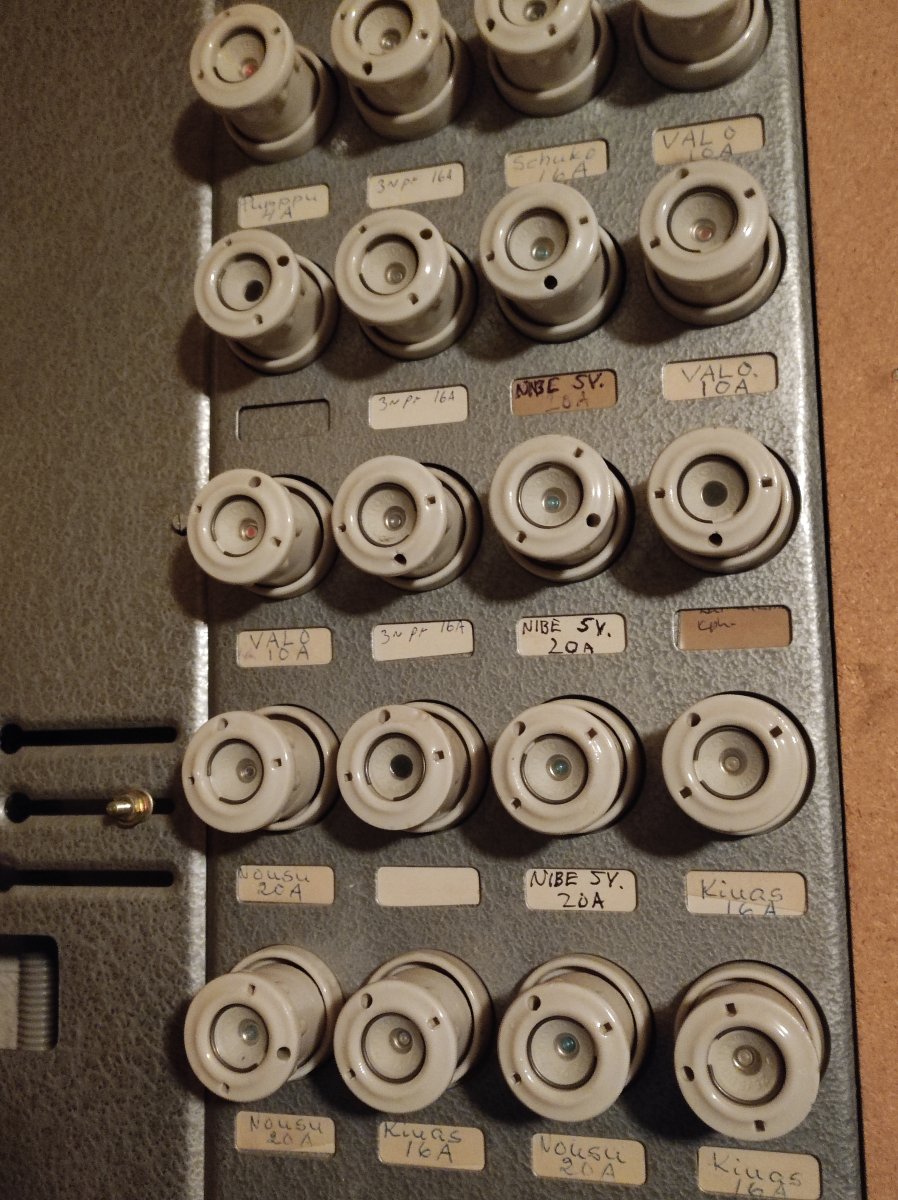

Otanko kuvat tuosta sisällä olevasta

Otanko kuvat tuosta sisällä olevasta?

Olenko ymmärtänyt virtavahdin toiminnan oikein:
Lämpöpumpun ohjauskeskukselle on ilmoitettu että pääsulakkeet ovat 16A, tämän enempää ei pumppu saa virtaa missään tilanteessa. Pumppu on yksivaiheinen eli on kytketty yhden sulakkeen taakse, sanotaan vaikka että se on vaiheessa L1. Laitetaan 2 kW vedenkeitin päälle samassa vaiheessa olevaan pistorasiaan. Ampeereja kuluu siihen 10A, pumpulle jää käyttöön 6A. Jos nyt ohjauskeskuksessa olisi asetettu arvo 25A niin pumpulle jäisi samassa vedenkeittotilanteessa virtaa 15A. Aika iso ero.

Vahti vertaa päävaiheen virtaa sille annettuun maksimisulakekokoon ja yrittää huolehtia, ettei maksimivirtaa pumpun toimesta ylitetä jos vaiheella on muutakin kuormaa. Jos maksimisulakekoko on asetettu todellista suuremmaksi, jossain tilanteessa vaiheen pääsulake saattaa palaa. Jos maksimisulakekooksi on asetettu liian pieni arvo, pumppu alkaa turhaan rajoittaa tehoaan.
Mun mielestä nuo virtavahdit rajoittaa vain sähkövastusten käyttöä, ei pumpun omaa tehoa.
Normaalisti juu, mutta jos vastuksien sammuttaminenkaan ei poista ylikuormitusta myös kompura pysäytetään.
Edit. Ja tosiaan vähän sotkin ajatuksissani tuota pumpun tehon rajoittamista MLPn toimintaan kun kaivo alkaa kylmetä.. eli pumpun vastusten tehoa rajoitetaan portaittain, lopulta sitten kompuran tehoa rajoitetaan sulkemalla se kokonaan eli ei portaittain.

Tässä kuva
    221,4 KB · Katsottu: 375
HelaKammo
No nyt selvisi jo se, että koneen syöttö ainakin riittää, kun on kolmivaiheinen. 3x20 A on jo melko järeä syöttö, eli siitä ei jää kiinni.
Esäätäjä
Ei kuulu tähän, mutta miten tuossa sähkötaulussa on alarivillä 2 kiukaan 16A sulaketta? Kuuluisi olla tuossa kolmantena päällekkäin...lappu on voinut mennä väärään koloon mut sulake puuttuu silti...
Sitähän juuri ihmeteltiin eli lienevät samassa vaiheessa, jos laput ovat oikein.
Myös 2 nousua a 20A alarivillä?
Taitaa kolme ylintä riviä olla vaiheittain. Sitten on laajennukset tehty 2 alimmalle riville niin että niissä on nuo 3x20A nousut.

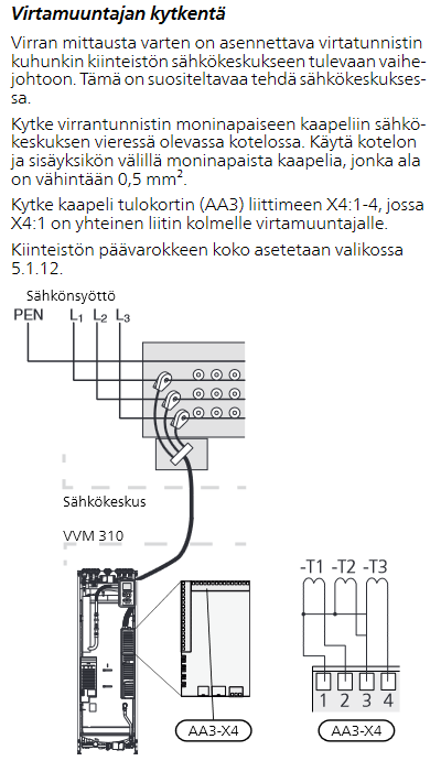

Tässä on virtavahdista kuva. Katso löydätkö kuvassa vasemmalla olevan komponentin jostain keskuksen tai sisäyksikön läheltä. Kuvan oikeassa reunassa olevat kolme rinkulaa, joista lähtee johdot on keskuksen sisällä, eli ne eivät ole näkyvillä.

Se komponentti taitaakin olla sisäyksikön sisällä?
Joo, ainakin SMO40:ssa tuo on ohjaimessa sisäänrakennettuna eli virta-antureiden kaapelit johdotetaan siihen. Olettaisin että tuossa VVM310:ssa olisi samalla tavalla kun ohjain lienee pitkälti identtinen noissa F sarjan laitteissa.

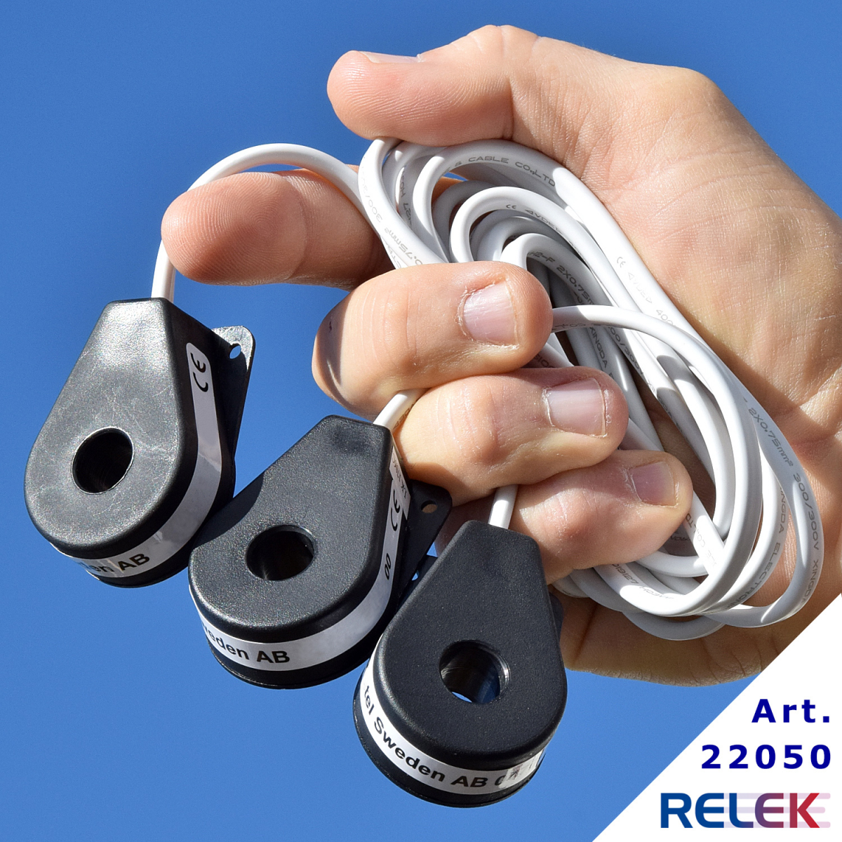

VVM S320 mukana tulleet virtamuuntimet olivat alla olevan näköiset:

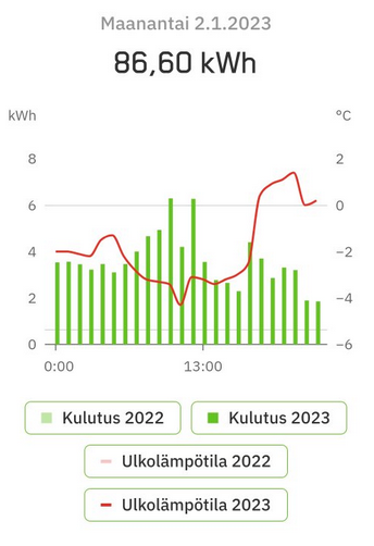

Tulee mieleen kun tätä ketjua lukee, että suurin vika ei ole ehkä pumpun säädöissä.
Ensimmäinen ajatus on, että talon kulutus on vain iso.
Talon rakennusvuotta, neliötä ja tehtyjä energiaremontteja ei sattunut silmään ketjusta. Rakennusvuodeksi itse arvioin keskuskuvan perusteella ennen 1970 alkupuolta, jolloin seinissä ja katolla ei juuri eristettä löydy riittävästi nyky energian hinnoilla. Voi olla 100mm villaa (tai purua) seinissä ja 200mm katolla ja yleensä ilman yhtenäistä höyrysulkua jos vielä neliöitäkin löytyy riittävästi, niin energiaa menee. Lisäksi jos painovoimaisen ilmanvaihdon venttiilit ovat enemmän kesäasennossa, lämpöä menee ulos enemmän kuin asennettu pumppu kerkiää sitä tekemään.
Hihavakiolla laskettuna talon lämpöhäviöt on 8kW -2 asteen ulkolämpötilassa ja sisälämpötila ollessa+18. Noilla lämpöhäviöillä ja VILPin ja cop 2 päästään noihin kulutuslukemiin, mikäli seinän ulkopuolella ei ole paljon energian kulutuksia.
Suosittelen ainakin ensimmäiseksi katsomaan ja säätämään painovoimaisen ilmanvaihdon venttiilit pienemmälle. Ja sitten tarkastelemaan talon rakenteita, miten eristystason saisi parhaiten lompakkoystavallisemmälle tasolle.

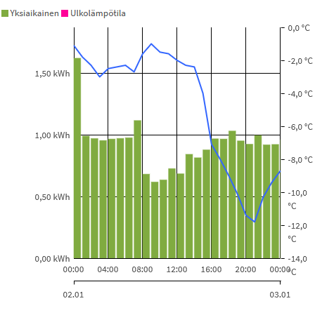

Alla viestiketjusta poimittu kulutus ja oman mökin kulutukset samalta päivältä, lämmitys kahdella lämpöpumpulla eka tunnin piikki on lämminvesivaraajan.
