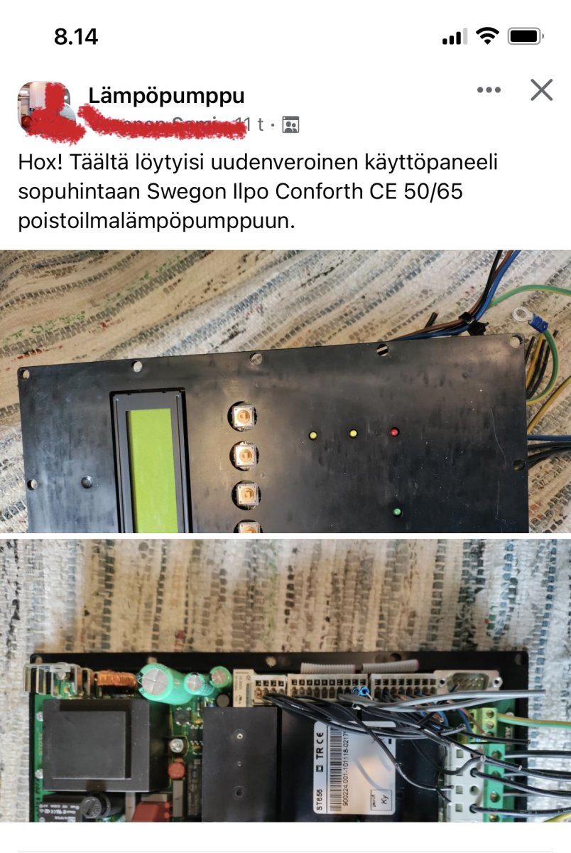

Pari viikkoa sitten alkoi tulla usein kompressorihälytystä. Koitettiin alkuun kuitata pois/käynnistää uudelleen mutta uusiutui tasaiseen tahtiin niin kutsuin huoltomiehen. Huoltomies kertoi viaksi hajonneen kompuran ja/tai viottuneen piirilevyn. Kompuraa ei saanut käyntiin edes manuaalisti. Lisäksi puhallin tuntui toimivan hyvin laiskasti ja piti nousevaa laskevaa ääntä pyöriessään. Puhallin saatiin toimimaan jotenkuten eli siinä olevat asennot 1-4 eivät toimi, mutta asennossa 5 puhallin pyörii ja ilma vaihtuu.
Mystisemmäksi homma meni pari päivää huoltomiehen käynnin jälkeen, kun laite antoi kylmäainehälytystä ja patterit eivät lämmenneet. Soitin huoltomiehelle ja sieltä käskettiin kuitata häly, kun ainetta laitteessa on varmuudella. Sitten huoltomies kehotti laittamaan kompuran säädön auto-asentoon ja odottamaan, että laite alkaa lämmittää vastuksilla, kun kompura ei joka tapauksessa enää toimi. Nooh, laite kuitenkin alkoi pyörittää jälleen kompuraa ja se vaikutti yhtäkkiä toimivan taas normaalisti. Vahvana veikkauksena on siis, että piirilevy on viottunut ja sen vuoksi laitteen ohjaus ei toimi oikein. Viikon sisään pitäisi saada varmistus viasta ja nyt on etsitty varaosia jo ennakkoon vaikka niitä ei oikein tunnu löytyvän enää mistään. Maahantuoja Swegonilta sanottiin eioota, samoin nykyiseltä maahantuoja Innoairilta.
Nyt sitten pohditaan, kun vika varmistuu, että mistä löydetään uusi piirilevy. Jos jollakin sattuu lojumaan nurkissa syystä tai toisesta?
Sen verran kyllä luotto alkaa mennä tuohon laitteeseen, että on kyselty tarjouksia uusista vehkeistä mm. Nilanilta.
Facebookissa tämmöinen tuli juuri myyntiin. Auttaisiko?
Näytä liitetiedosto 81193
Kiitos tiedosta! Toisen firman huoltomies kävi tänään ja kertoi, että vika ei vaikuta olevan sittenkään piirikortissa vaan kylmäineen vajauksessa. Nyt sitten varmistetaan onko kyseessä kylmäineen vajaus ja mistä se johtuu.. Koneeseen ei ole varmuudella lisätty kylmäainetta seitsemään vuoteen. Sitä edeltävän viiden vuoden ajalta ei ole tietoa
