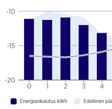

Nyt tänä talvena ollaan tehty pientä koetta, joskos puhaltimen nopeus 2 toimisi vs. mitä aikaisemmin talvisin käytetty 1. Lähinnä joskos suuremmasta ilmavirrasta laite saisi paremmin lämpöä irti, käyttelisi vastuksia vieläkin vähemmän, sulatukset olisi lyhkäsempiä jne. Yksinkertaisesti siis pumppu pääsisi helpommalla.
Mutta sitten iski jo päättelemäni teoria ihan oikeasti käytäntöön. Kun jäteilma on lämpöisempää kuin ulkoilma, niin ulkoa raitisilmaventtiileiden kautta imetty raaka ulkoilma jäähdyttää taloa.
Eli nyt kun täällä PK-seudullakin hoidellaan lähes -20 pakkasissa, oli aamulla hiukka vilpakkaa myös sisällä. PILP huuti kuin viimeistä päivää täpöllä 75Hz, ei sentään vielä vastusten kera. Ja nyt kun palautin wanhan nopeuden 1 käyttöön, niin jäteilman lämpötila laski -10 > -15 ja tuohon kun lisätään pienempi ilman vaihtuvuus, niin johan tuvan jäähtyminen hidastui. Nyt ILP ja takka riittävät hienosti tuomaan ne tarvittavat watit lisälämpöä tupaan.
Ja tässä nyt sitä käytäntöä sitten, miten energiankulutuskin tipahti, sähköä meni yön tunteina vähempi vaikka pakkasta oli enempi
Poistopuhallin 2:lla, klo 00:00 oli pakkasta -16.5
Ja poistopuhallin laskettuna 1:lle, klo 00:00 pakkasta oli -18.5
Vaikkakin tuolla pienemmällä puhallusteholla ei välttis sitä energiaa saada poistoilmasta riittävästi kattamaan talon lämmöneristeiden kautta tapahtunutta lämpövuotoa, ynnä jäteilma on yhä lämpösempää (max. -15) mitä ulkoilma ja vaikka otettaisiin niitä lisävastuksiakin käyttöön, niin silti kok.energian kulutus on pienempi johtuen tuosta pienemmästä poistoilman määrästä.

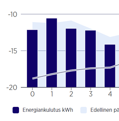

Ja edelleen sitä säätämistä, nyt kun eilen illalla pakkaset kävi taas Malmin kentälläkin -27 lukemissa. Nostin min. paluun 18 asteeseen ja pudotin ilman lämpötilapyynnin samaten 18 asteeseen. Tämän seurauksena kämpässä aamulla oli yhä miellyttävät 21 (ed. aamuina 20), mutta CE50 vastusten käyttö suorastaan romahti, ellen sanoisi jotta loppui ihan kokonaan :sormet:
Ja se ajatus tässä takana on että tuolla 1 puhalluksella ilma virtaa ihan liian hitaasti tuolla iv-putkessa, jolloin se kerkiää jo viilenemään ja näin tuo ilmamittaus heittää päin prinkkalaa (eristetty poistoputki kulkee tuolla puolilämpimässä tilassa jossa lämpötila on näillä pakkasilla luokkaa +5). Ja vaikka kuinka CE50 yrittäisi lämmittää, niin se ei vaan saa tuota nousemaan sinne 20 asteen pyyntiin, ei niin millään. Mutta koska mittaus on 17...18 astetta (ero pyyntiin yli 2 astetta), niin tuohan napsauttaa ne vastukset päällensä justiinsa, saamatta kuitenkaan tuota poistoilman lämpötilaa nousemaan.
Jotenkin vain tuli yx-kax mieleen erään huoltomiehen taannoiset sanat tuosta laitteesta, että se säätö tehdään oikeasti paluuvedellä, tuolla ilmamittauksella voi pyyhkiä /cttä.
Jäin sitten pohtimaan tuota teoriaa miksi näin, nyt siis ihan käytännössäkin, niin nyt tuolla paluuveden mittauksella järjestelmän reagointi muutoksiin on varsin hidasta. Esim. jos ulkona lämpötila putoaa kovin nopeasti, niin ensin pitää huonelämpötilankin pudota, jotta tuon patteriverkonkin lämpötila putoaa ja lopulta CE50 reagoi siihen tuota verkon lämpötilaa nostamalla. Mutta kun se mittaus otetaan jo poistoilman lämpötilasta, reagointi saadaan huomattavasti nopeammaksi. Uusissa laitteissahan mitataan myös ulkolämpötilaa, jotta tuo reagointi saataisiin vieläkin nopeammaksi ja ihan uusimmissa on jo nettiyhteydetkin, joilla saadaan jopa ennusteet selville ja näin tuota säätöä saadaan jopa ennakoivaksi.
No anyways näillä nyt mennään. Maksimoidaan tuon kompressorin käyttöä ja sitä kautta minimoidaan sähkön käyttöä, mukavuudesta kuitenkaan tinkimättä. Ohessa tämän aamun vimosimmat lukemat. Harmi vain että nyt täälläkin alkoi nuo ilmat jälleen heittelemään, niin sellaista tasaista pitkää stabiilia on vaikea löytää, jotta näkisi noiden erilaisten muutosten vaikutukset oikeasti, tuo kelimuutos vaikuttaa niihin ihan liikaa että tulokset olisi millään muotota luotettavat.
Ja tässä sitä toteutumaa sitten, 7.pv kulutus oli lähes sama kuin 2.pv, vaikka pakkasta olikin huomattavasti enempi = em. ideani ilm. toimii :sormet:

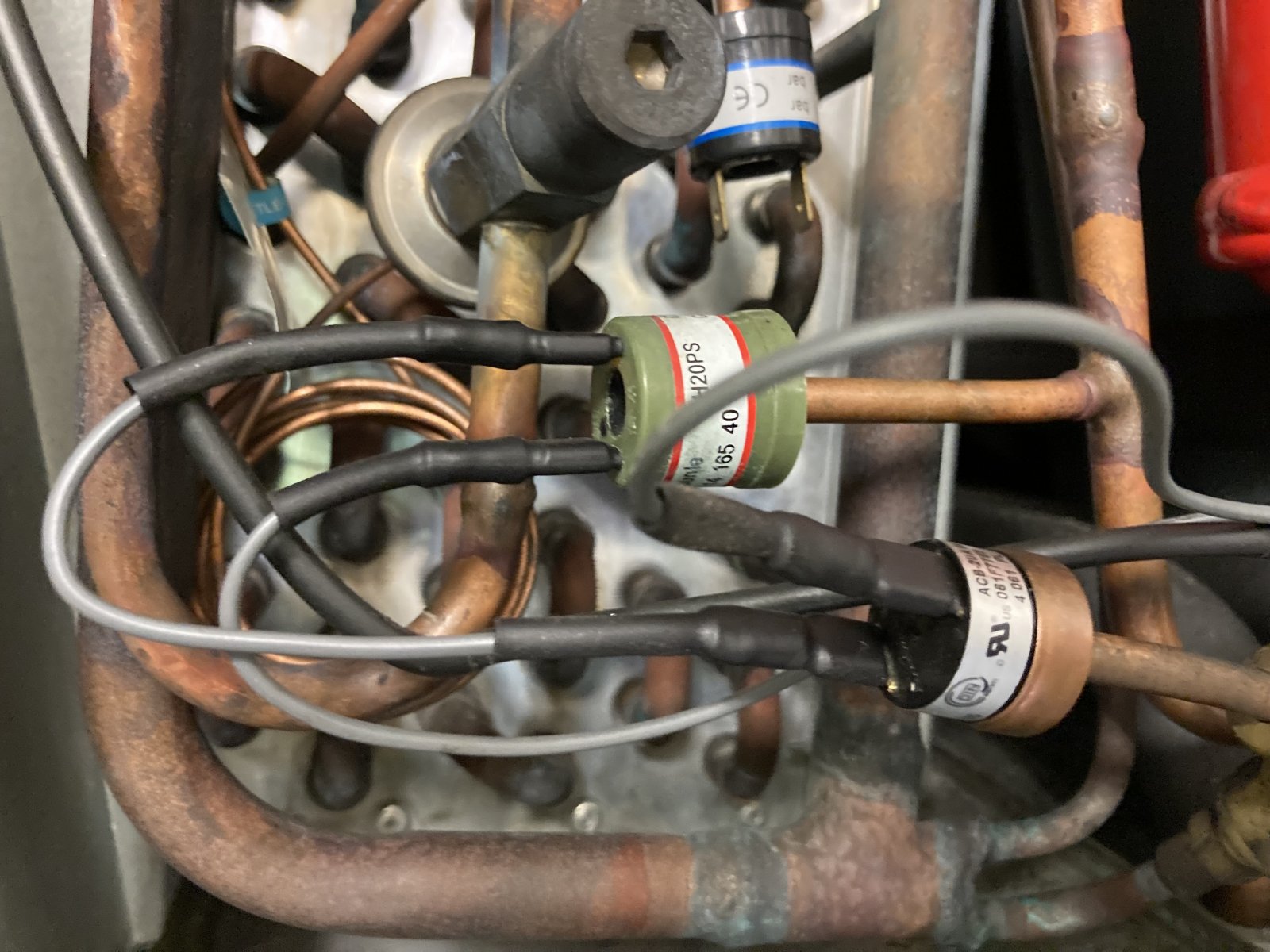

Noniin, löytyi vika. Suosittelen tarkastamaan omat kylmäpuolen johdotukset. Yksi lattaliitin lähti irti painekatkaisijasta itsestään, korroosio tehnyt tehtävänsä. Tuli johdotettua uudelleen ja vaihdettua liittimet. Päälle vielä kutistesukkaa, jospa se siellä menisi seuraavat 15 vuotta ;).
    263,4 KB · Lukukerrat: 130
Hyvä juttu että löytyi nuinkin selkeä vika, nuo anturithan on siinä heti tyrkyllä kun sen yläkopan aukaisee :)
