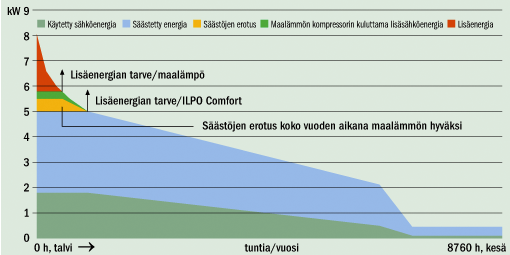

Tässä kuvassa muuten maalämpö lämmittää kokonaan myös tuloilman. -> Maalämmössä ei LTO konetta!
Voisivat korjata kuvan oikeaksi jossa rak. normien mukainen ~50% LTO kone.
Virheellistä mainontaa sanon minä ja suoranaista kusetusta!
Joku vois ilmoittaa näistä mainoksista kuningaskuluttajaan tai 45min ohjelmaan ;D
Toinenkin hauska ilmiö näissä vertailuissa on myös se, että kun puhutaan energian kulutuksesta, niin vertailukohteena käytetään osatehomitoitettua maalämpöä. Jos puhutaan hankintahinnasta, niin vertailukohteena käytetään täystehomitoitettua maalämpöä (tai jotain vielä isompaa).
Pitäis varmaan laitekustannuksista säästäville olla markkinoilla joku 3kW maalämpöpumppu 6kW-vastuksella. Olisi suorituskyvyltään, hankinta- ja käyttökustannuksiltaan varteen otettava vaihtoehto matalaenergia-, passiivi-, PILP- ja SANYO-miehille. Pieni pumppu ja lyhyt maapiiri. Pahimmillakin pakkasilla COP vähintään 1.3 :)
