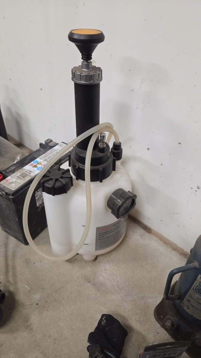

Mulla oli joskus sellainen laite mikä imee alipaineella minkä se kehitti paineilmasta. Hirveä ilmankulutus ja meteli ja lisäksi se vielä sotki paikat. Ei jatkoon.
Nyt käytössä on tälläinen. Tämä on hyvä eikä sotke. Käytön jälkeen saattaa säiliöstä joutua poistamaan hiukan jarrunestettä.

Vaikka se imee kierteestä ilmaa niin ei sitä ilmaa silti pääse jarrunesteen sekaan. Hyvin on tuolla kannulla onnistunut, eikä ilmaa ole jäänyt järjestelmään, joskus vielä testannut perinteisellä kahden miehen tyylillä ja ilmaa ei tule.
