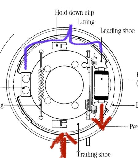

No en nyt sanoisi, rumpujarrujen teho on huonompi, se on monimutkaisempana vaikeampi huoltaa ja säätää ja siitä ei näe helposti missä kunnossa sen kengät on. En kyllä ymmärrä jos ne tulee muka takaisin, en itte huolisi.
Rumpujarrun teho nimenomaan ei ole huonompi, vaan luontaisesti huomattavasti isompi, jonka takia raskaassa kalustossa käytettiin rumpujarruja pitkään.. Tai käytetään vieläkin, vaikka levyjarrutkin ovat käytössä. Periaatteessa rumpunjarrun suurin heikkous on siinä että vaatii jousivoimaa pitämään jarru pois päältä, jos jousi katkeaa, pelkkä painovoima ja jarrukengän massa riittää lukitsemaan renkaan, varsinkin jos on poikittainen rakenne.
Rumpujarruista on kyllä olemassa erilaisia toteutuksia, ja jotkut patentit jossa mahdollisimman halvalla on yritetty saada toteutettua sinne rumpuun käyttö- ja käsijarru sekä automaattisäätö, on kyllä melkoisia aivopierujakin olemassa.
Siis sen rumpujarrun voi kyllä toteuttaa huonostikin, mutta itse rakenne ei siihen pakota. Suurin etu on se että rakenne saadaan suljetuksi, jolloin sinne jarruihin ei mene paskaa, joka saa ne jumiutumaan.

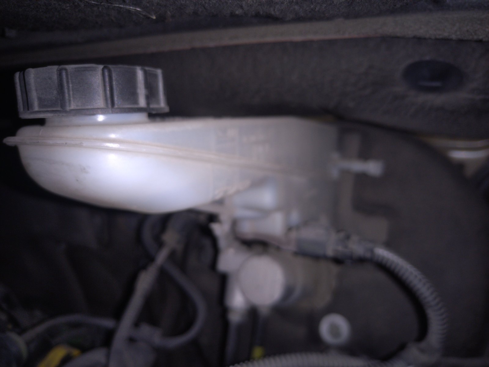

Harvassa? Kyllä mulla ainakin kaikissa kolmessa autossa säiliö on sen verran esillä että helposti pystyy imaisemaan yläkautta tyhjäksi, vai mitä oikein meinaat?
Miten saat sen imuletkun pujotettua sinne 2. piirin säiliöön? Ehkä mulle on sitten sattunut aina eteen laitteita jossa se seinä on aina siellä sivussa täyttöaukosa, mutta en mä ole järkevällä vaivalla imettyä jarrunestesäiliötä tyhjäksi kuin vanhoissa yksipiirijarrullisissa autoissa.

Nojoo vähän riippuen säilön rakenteesta niin ei sieltä tosiaan aina ihan kaikkea saa pois, mutta toisaalta eipä ole iso vaiva työntää sitten vähän isompi määrä läpi ilmausnipoista että varmasti kaikki vaihtuu.
Kahdessa uudemmassa autossa on sitten toki lisäriesana vielä ABS-yksikkö, se kai tyypillisesti tarvitsisi tietokoneella käskyttämistä että sieltä saa nesteet kunnolla vaihtumaan, mutta enpä ole vielä jaksanut vaivaantua..
Minulle on sitten varmaankin sattunut taas juuri toisenlaisia, eli koko allasjärjestely on paljastunut kun avaa tehostajan säiliön kannen. Tämmöisen voi helposti imaista kuivaksi. Siitähän se sitten uusi lähtee vaihtumaan. Jos koko kärry on ilmassa, voi puristella myös pyörien sylinterit sisään. Eihän sinne silloin juuri mitään vanhaa jää.

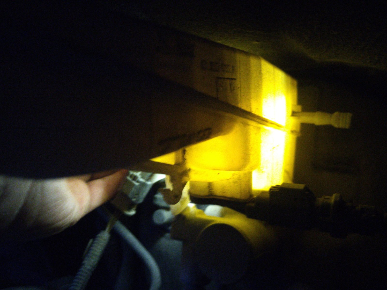

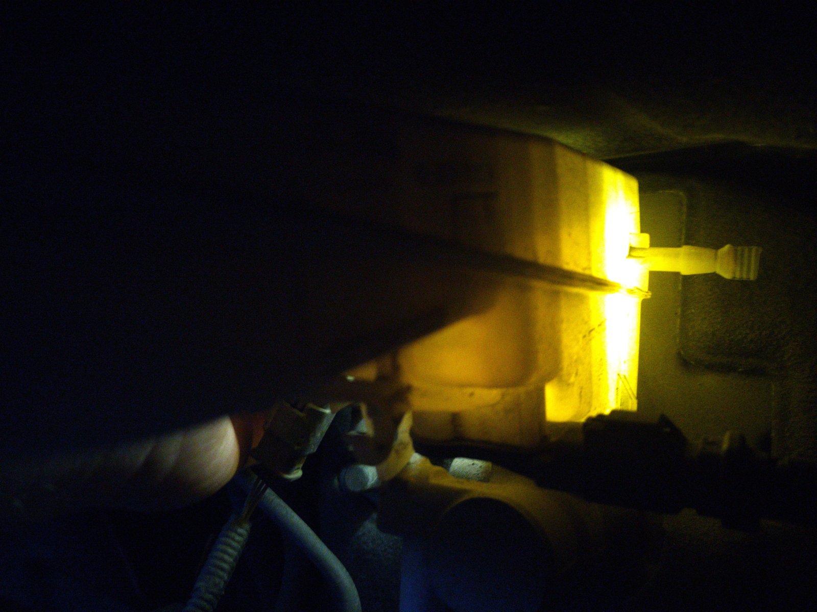

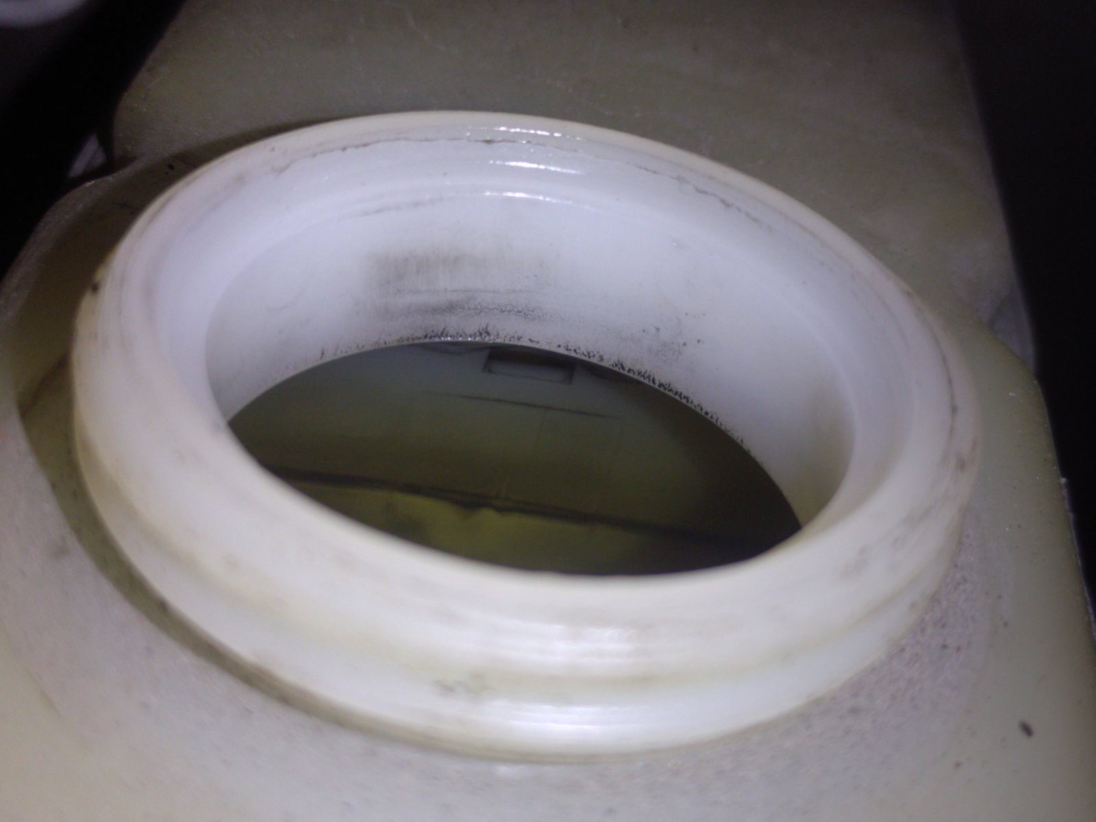

Aloin jo miettimään olenko mä nähnyt ihan uniani, joten menin pihalle tutkimaan. Tuolla on nyt kolme autoa, joihin avaimet hallussa..
Ekassa autossa voisi ehkä saada jollain sopivalla koukkupäisellä työkalilla imuletkun ujutettua tuon väliseinän yli tun toisen piirin säiliöön.. Mitenkään helppoa ei kuitenkaan olisi:
Seuraavassa autossa jarrunestesäiliö on jokseenkin mulkun mallinen (oikeesti), ja jo tuon säiliön täyttäminen on vaikeaa. Kameran kuvassa tuo väliseinä näkyy huonosti, fikkarilla valoa näyttämällä ja silmällä katsomalla tuo väliseinä on nähtävissä. Kun fikkari valaisee 1. säiliötä 2. säiliöön ei juuri valoa tule, ja toisinpäin. Väliseinän yläreuna vaikuttaisi olevan tuossa säiliön puolikkaiden saumassa. Multa jäisi taaempi säiliö tyhjäämättä:
3. Auton jarrunestesäiliö on muovien sisällä. Luukun avaamalla näkyy vain korkki, enkä nyt alkanut sitä sen enempää purkamaan.. Voi olla että siinä saisi imettyä jarrunestesäiliön tyhjäksi (tai sittten ei).
Tämä mun huikea kolmen auton otanta antaa nyt tulokseksi sen että selkeästi suurimmassa osassa autoista tuon jarrunestesäiliön tyhjentäminen ei tapahdu kovin helposti.

Ei se nyt vaan hemmetti ole. Aikanaan kun autoissa oli yleisesti rumpujarrut ympäriinsä, niissä ei ollut jarrutehostimia, mutta jos nyt vertaillaan vaan sen jarrurakenteen tuottamaa jarrutustehoa samalla jarruletkusta tulevalla paineella, niin rumpujarru on selkeästi tehokkaampi, pitkälti tietysti sen rakenteen ansiosta joka automaattisesti tehostaa sitä, mutta myös siksi että sitä sitä kitkapintaa on enemmän.
Jarruletkusta tuleva painehan ei vielä jarruvoimaa määrää, vaan olennainen on työsylinterin pinta-ala. Samoin ainakaan teorian tasolla kitkapinnan määrällä ei ole merkitystä voimaan, koska jos pinta-alaa vähennetään, kasvaa pintapaine samassa suhteessa.

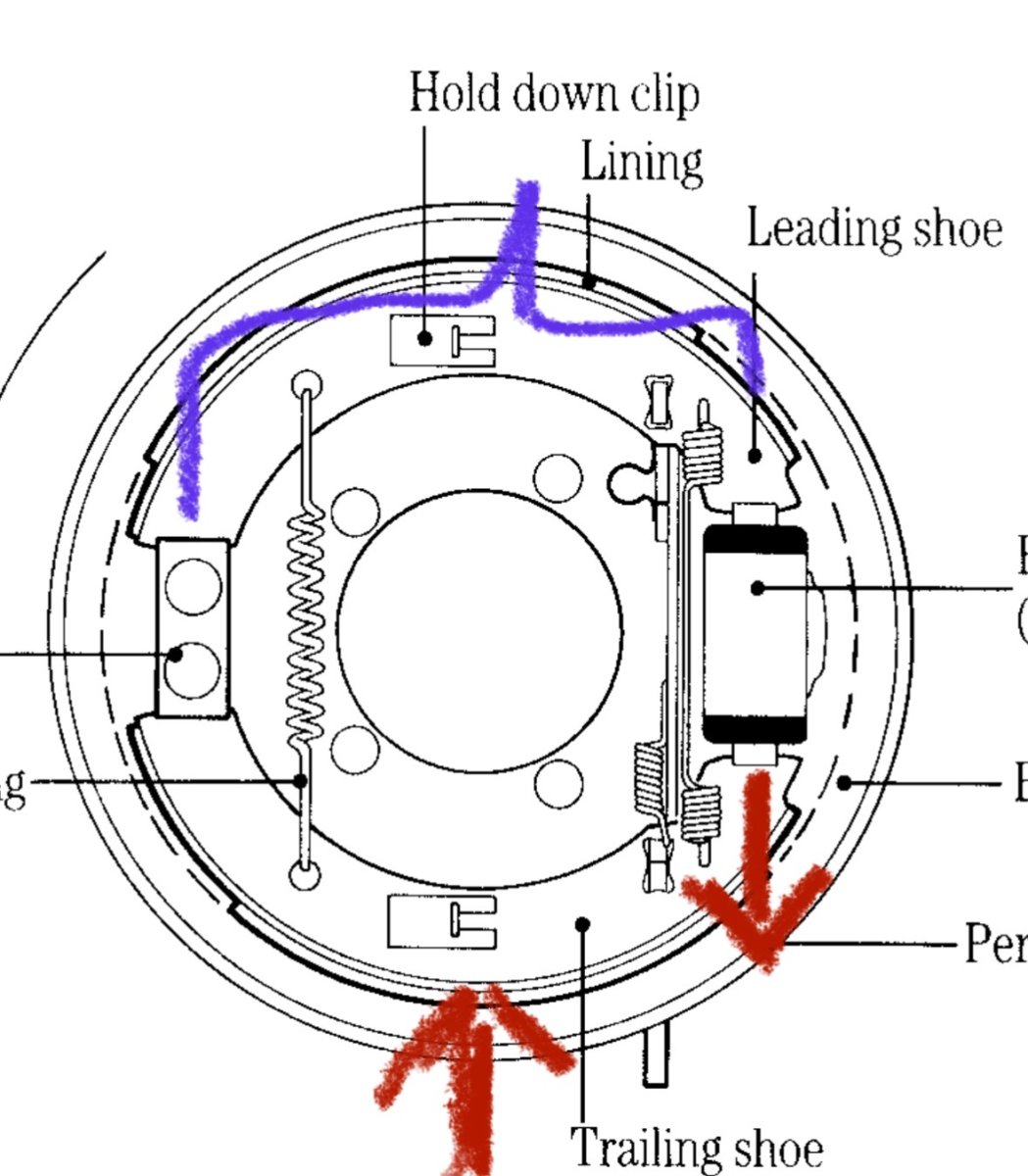

Etupyörien rumpujarruissa käytettiin myös tuplasylinterejä, jolloin kumpikin kenkä on ns. itsetehostava etukenkä. Juurikin tuon itsetehostuksen takia rumpujarrut vielä menivät ilman tehostusta vanhoissa pikkuautoissa, toki olihan muinoin etulevyllisiäkin autoja ilman jarrutehostinta. Voimaa sai käyttää :)
Tuo itsetehostus on myös rumpujarrun heikkous, kitkakerroin (märät jarrut) kun oleellisesti vaikuttaa itsetehostuksen voimakkuuteen.

Mutta kenkä puristuu rumpua vasten keskimäärin tuplavoimalla vipuvarsisuhteista johtuen.
Rumpujarrussa on myös merkittävä itsetehostusvaikutus, jota voi säätää suunnittelulla. Itsetehostus on huono asia hallittavuuden kannalta, ihan vastaavasti kuin auton yliohjautuminenkin. Rumpujarru tarvitsee itse asiassa aika vähän voimaa ja energiaa tehdäkseen sen jarrutustyön. Mekaanisen toiminnan ja hydraulisen toiminnan yhdistäminen on myös helppo toteuttaa. Näin ollen autoissa olikin pitkään edessä levyt ja takana rumpujarrut, joissa se käsijarru sijatsi. Levyjarrun voima tulee käytännössä suoraan suhteessa paineeseen. Rumpujarrussa kenkien kuluminen vaikuttaa myös jarrutusvoimaan. Jos levyjarru on suunnilleen kunnossa se pitää lähtökohtaisesti varsin hyvin tasan. Vaatimuksia olisi tietysti helppo tiukentaa niin että saataisiin riittävästi korjauskehoituksia näihinkin, eihän elämä liian helppoa saa koskaan olla. Katsastus ei edes tutki, miten etu- ja takajarrujen suhteellinen voima jakautuu. Riittää kun jarruvoima on riittävän lähelle tasan oikea / vasen ja "riittävä" katsastajan jalka-arvion mukaan.
