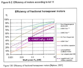

Ohessa dataa ,mihin ollaan menossa DC-kestomagneettimoottoreila,jos vielä ohjaustekniikka on hallittavissa sinikäyrä-muotoisella "hakkurilla".Kotte kommentoikoon,onko termini relevantti.
Ei noissa staattorien käämeissä hukkaenergia enää ole kaksinen ,joten näillä leveysasteilla tuo pelko kylmäkkeen ylitulistumisesta lienee aiheeton. Toki noilla vanhanajan kompuroilla tilanne toinen ... ja varsinkin on-off:eilla
ja muillakin ,kun ajetaan reiluilla alitäytöillä ,jolloin lauhtuminen sisäyksiköllä vaatimatonta.
Aiemmin virittelin keskustelua PF:n (Power Factor) välillisestä vaikutuksesta näihin suorituskykykarkeloihin .En oikein saanut otetta asiaan.Tuolloin äimistelin ,miksi joidenkin valmistajien kompurat jauhavat 85-95% PF:llä ja toiset (Gree GWH 12TB) 95-99,9% :ssa kuormasta riippuen.Liekö juuri tuolla ohjauksella ja kestomagneettiroottorilla vaikutusta?
En oikein ymmärrä,missä määrin tuo PF:n vaihtelu vaikuttaa noihin käämitysten lämmöntuottoon. Valaiskaa fiksummat!
Häviöt kai vain I2R-tyyppisiä (resistiivisiä) ja kierroslukuun liittyviä näissä DCBL-komressoreissa.

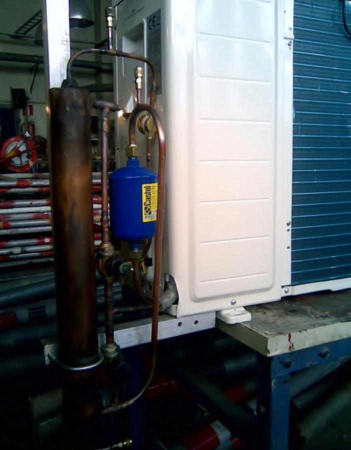

Liitteessä 1 on regeneraattorin kytkentä ILPPIIN.

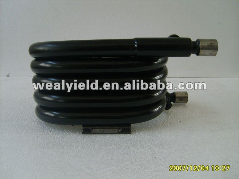

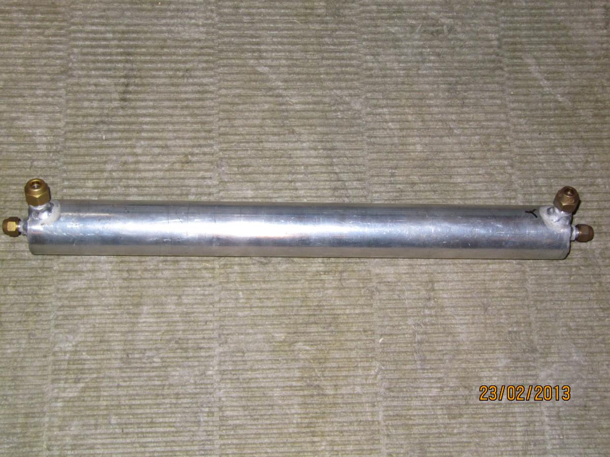

Liitteessä 2 on selvittelyn alla oleva alumiininen regeneraattori, jonka arvioitu hinta tulee
olemaan luokkaa 150 €.

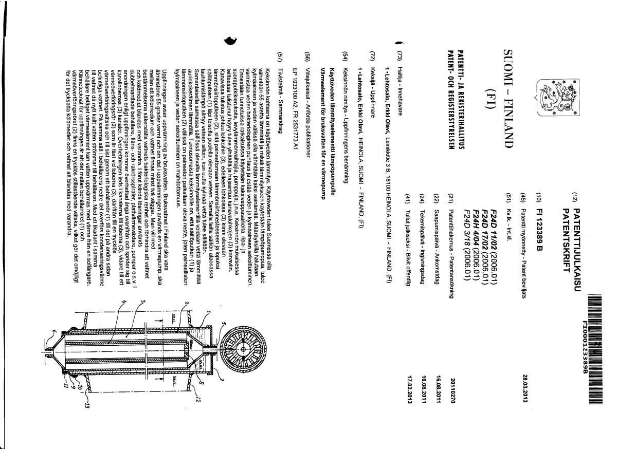

Patentti aukeaa fi.espacenet.com tiedostosta yhteen kirjoitetulla patenttitunnuksella FI123389.
Liitteessä 3 on ko. patenttijulkaisu.

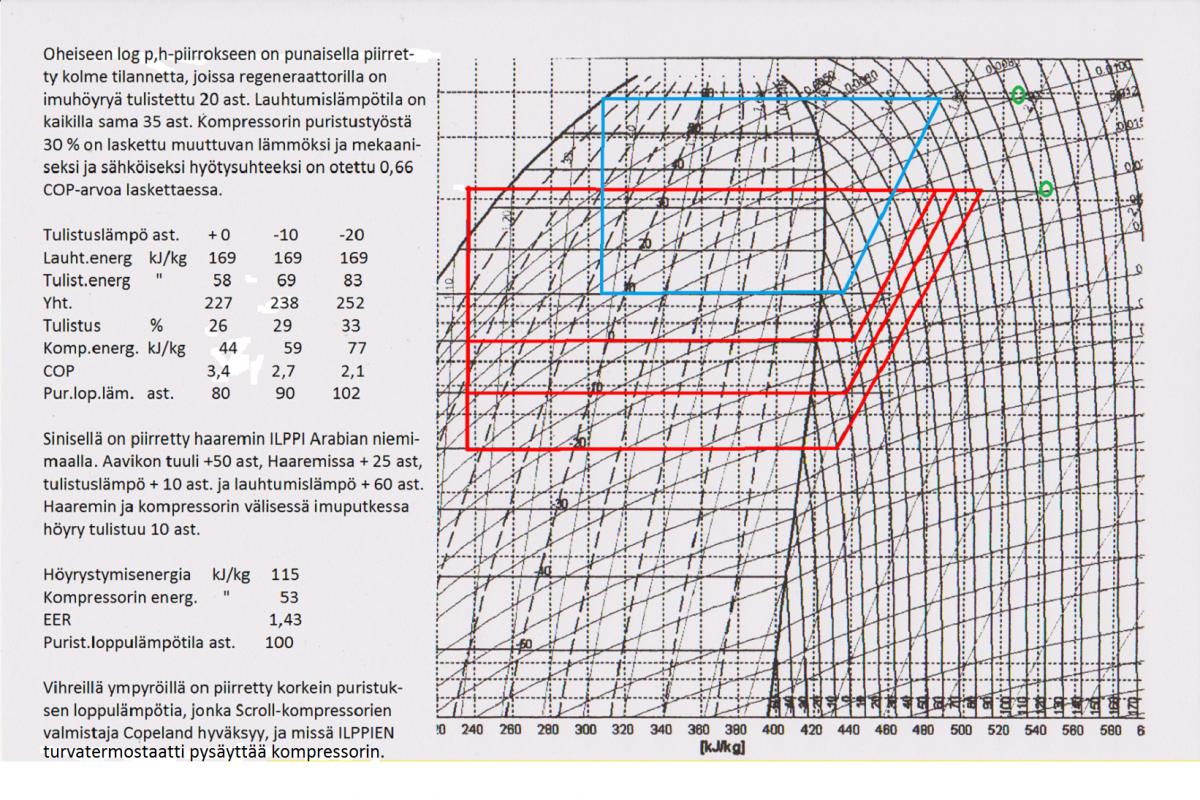

Kysymys 3
Kahdenkymmenen asteen pakkasessa ei systeemiä testattu. Kymmenen astetta pakkasta oli

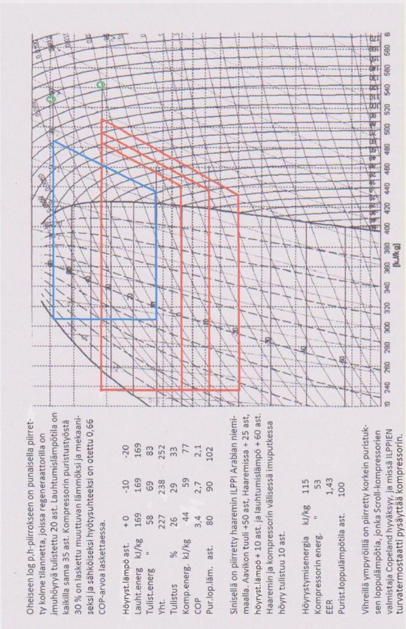

alin lämmpötila, missä testattiin. Kuten liitteen 4 piirroksesta ilmenee tulistuksen määrä kas-
va lämpötilan pudotessa.
Liitteessä 4 on logp,h-piirros

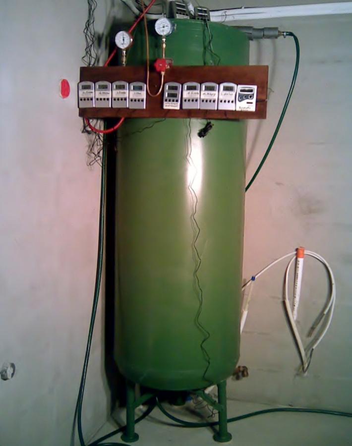

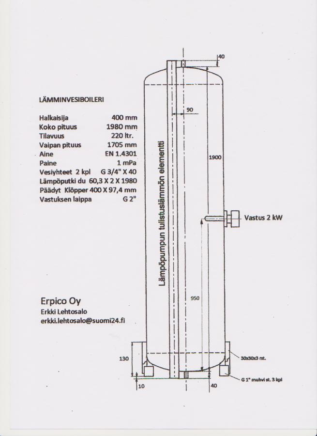

Liitteessä 5 on testiboileri, jonka sisällä lämmityselementti. Selvityksen alla on alumiininen
lämpöelementti, jonka arvioitu hinta tulisi olemaan noin 120 €.
Liitteessä 6 on suunniteltu ensimmäinen boileri, hinta-arvio 800 €.

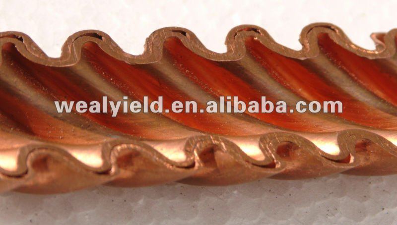

Kuumaa käyttövettä ajatellen poimutettua tuplaseinäistä kupariputkea voi toki ostaa sellaisenaan tai sitten laiskuuden nimissä vaikkapa tässä valmiiksi vaihtimeksi kasatussa muodossa http://wealyield.en.alibaba.com/product/536981044-213328336/Weal_Yield_double_pipe_heat_exchanger.html, jolloin myös varaajan ulkoisen lämmityskierron järjestäminen on varsin helppoa painovoimaa hyödyntäen.
Näköjään ilmoitettu painetasokin näyttäisi riittävän. Ja viime kädessä EU-alueelle tuoja vastaa tuotteen vaatimustenmukaisuuden täyttymisestä laitteiston rakentajan vastuuta unohtamatta.
--> Itse haluan kuitenkin suositella luotettavampaa ILP-lämminvesiratkaisua erityisesti suorasähkölämmityksellä oleviin taloihin:

No jos 150€ saa tuollaisen alumiini vaihtimen... En kyllä vaivautuisi jotain kiinan tuplaputki p** tilaamaan..
Vs: Käyttöveden lämmitys ilmalämpöpumpulla
Tompp@ sanoi:
Kymmenen + -ääntä tälle!

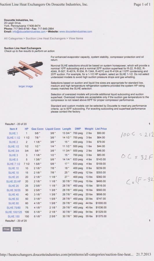

Imulämmönvaihtimet esim. Alhsell Oy:stä, Doucette SLHE -sarja: http://www.ahlsell.fi/upload/KYLM%C3%84LUETTELO%20PDF.pdf listahintoineen sivulla 97.
Tekniset tiedot löydät täältä: http://heatexchangers.doucetteindustries.com/viewitems/all-categories/suction-line-heat-exchangers. Huomaa myös mallikohtaisesti määritellyt maksimipaineet (esim. 700 psig).
"Nominal SLHE selections should be based on system horsepower, which will provide a nominal 10ºF subcooling and a nominal 20ºF suction superheat for R-22, R-502, R-404A, R-507, R-407A, R-504, R-134A, R-407C and R-410A at 110ºF condensing and 25ºF suction. For example, for a 1-1/2 HP system, select an SLHE 1-1/2. Do not select undersized models to avoid high suction pressure drops and gas whistling."
"Selection of oversized models will provide additional liquid subcooling and suction superheat. Oversized models are acceptable only if the suction gas temperature to the compressor is not raised above 65ºF for proper compressor performance."
Lähetän ilmaiseksi imuhöyryn tulistajan (regeneraattori) Roucette malli SLHE 1 (katso edellinen

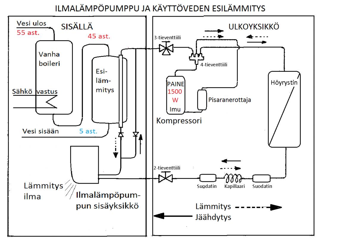

ILPPI ja käyttöveden esilämmitys
Veden lämmitys alentaa lauhtumislämpötilaa ja parantaa siten COPPIA.
    100,7 KB · Lukukerrat: 966
Vs: ILPPI ja käyttöveden esilämmitys
En nyt pysy oikein kärryillä. :-\
