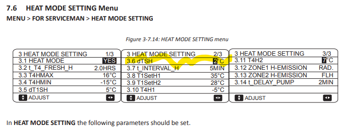

Täällä painittu samantyyppisten ongelmien kanssa, kun lämpötila tippui alle -15c niin kompressori pysähtyi, syyksi löytyi asetus joka rajaa kompuran käytön tuohon asteeseen, asetin sen nyt maksimiin eli -25c, nyt lämmittää iloisesti 1965 vuoden patteritaloa, näillä pakkasilla veden lämpö +50c.
Eli asetus T4HMIN kannattaa laittaa -25c.
Omat asetukset alla:
Muuten pumppu on pelittänyt ihan hienosti, näillä pyynneillä tosin COP pyörinyt yhden paikkeilla mutta tämä ilmeisesti normaalia.

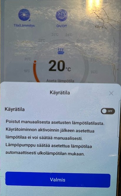

En myöskään ihan ole perillä miten tuo ohjaus edes pitäisi toimia. Paperimanuaalista ymmärtäisin, että kun asetuksista on valittu, että sisälämpötila ohjaa pumppua, niin säätökäyrän pitäisi kuitenkin vaikuttaa menoveden lämpötilaan.
Mutta sitten taas jos kännykkä-äpistä klikkaa "käyrä", niin tulee ilmotus että lämpötilaa ei voi säätää manuaalisesti, vaan lämpötila säätyy ulkolämpötilan mukaan. Nyt mulla on siis ollut tuo äpistä löytyvä käyräsäätö pois päältä ja lämpötilaa on ohjattu room temperaturen mukaan. Tota kännykkä-äpistä löytyvää käyrän valintaa en ole edes löytänyt koneen ohjauspaneelista, joka on musta jotenkin jännä juttu.
Ongelmaksi siis koen sen, että lauhalla kelillä pumppu työntää turhan lämmintä vettä, lyhentäen käyntijaksoja ja huonontaen hyötysuhdetta.

Olin ymmärtävinäni manuaalista että käyrällä olisi vaikutusta, vaikka on sisälämpötila säätäisikin lämmitystä. Kyseessä voi hyvin olla lukijan väärinymmärrys, tai jopa väärinkirjoitus manuaalissa. Toisaalta kuvittelin että nykytekniikka olis niin fiksua, että pumppu osaisi alkaa pudottaa veden pyyntilämpöä kun sisälämpötila alkaa olla saavutettu. Mutta itsehän olen näissä vasta noviisi.
Termareita mulla ei ole pattereissa. Vanhanaikaiset venttiilit vain, ja ne on kokonaan auki kaikissa pattereissa.
Ja ikään kuin vastauksena itselleni, löysin suomenkielisen ohjeen, jossa käyräsäädön käyttöönotto on neuvottu sivulla 13. Tässä linkki: https://www.taloon.com/media/attachments/kaisai/kaisai-khc-ohje.pdf
Täytyy kokeilla tuota jossain kohtaa, kun kelit lauhtuu. Nyt ei pakkasilla viitsis tehdä kokeiluja kun on päivät töissä.

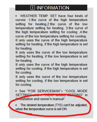

Lontooksi olevassa ohjeessa on maininta, että mikään lämpötilapyyntö ei toimi kun käyräohjaus on aktiivinen. Ihan loogista sinänsä, miksi minkään pitäisi muuttua jos olet valinnut toimintatavaksi ulkolämpötilasta riippuvan ohjauksen?

Jos haluaa päälle sekä käyrä, että huonelämpö-ohjauksen niin asetuksista:
Temp. type setting:
- Water flow temp. NO
- Room temp. YES
- Double zone NO
When Room temp. is enabled, the temperature curve for
the room temperature control zone is enforced, and the
set temperature of the room temperature control zone
can still be adjusted. The type of the temperature curve
and the temperature offset can be set. (The unit will stop
running if either the set temperature or the temperature
curver is reached).
Eli ts. pumppu rajaa varaajaan ajettavan veden lämpöä ulkokäyrällä tai huonelämmöllä riippuen kumpi tulee ensin vastaan.

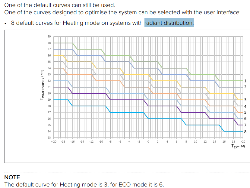

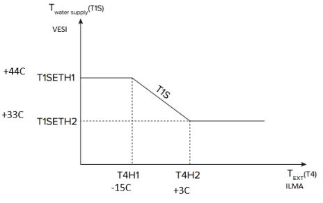

Sääkompensointi (käyräajo) on näppärä idea, joka toimii käytännössä erittäin hyvin. Perusajatus on hyvin yksinkertainen: kaikkien muiden asioiden pysyessä muuttumattomina (mitä ne ovat lähes koko ajan), kodin lämpöhäviön tärkein määräävä tekijä on ulkolämpötila , ja lisäksi se on itse asiassa lineaarinen (suoraviivainen) suhde. Tämä tarkoittaa, että voimme sovittaa lämmöntuonnin lämpöhäviöön asettamalla virtauslämpötilan ulkolämpötilan perusteella. Mitä alhaisempi ulkolämpötila, sitä korkeampi virtauslämpötila ja enemmän lämpöä saadaan. Voisimme ainakin teoriassa, ja jos meillä olisi paljon aikaa ja lukematon määrä mittauksia, laskea , mitkä lämpöpumpun asetukset pitäisi olla, mutta käytännössä on paljon helpompi löytää oikeat asetukset yrityksen ja erehdyksen kautta.
Midea-sukuisilla on käytössä perusasetuksina oheisenlaisia peruskäppyröitä (lattia+patteri) ,joista voi kokeeksi valita omansa:
"During the year, the heat load of the building is highly variable depending on factors such as outdoor airtemperature, insulation, thermal inertia, crowding, etc. So in Heating mode, it is advisable to use the setpointsetting on the automatically controlled water supply or on the indoor air (which controls the water supply with the climate curve)"
Alla patteri-versio:
PerusKäyriä ei muuteta millään muulla "asetuksella".Käyräajo esimerkki ... 32 @ 10 / 48 @ -2... tarkoittaisi, että virtaus on 32 °C, kun ulkona on +10 astetta (itse asiassa se on keskimäärin noin 32 astetta, Midea-sukuisten(kin) käyrät vaihtelevat lähes aina, joten todellinen virtauslämpötila vaihtelee asetetun virtauslämpötilan ylä- ja alapuolella) ja 48 °C, kun ulkona on -2 astetta. "Käyrä" seuraa suoraa viivaa näiden kahden päätepisteen välillä. Ulkolämpötilan alue on 12 astetta (12 - -2 astetta) ja virtausalue on 48 - 32 = 16 Kelviniä. Jokaista Ulkolämpötilan asteen muutosta kohden virtauslämpötila siis muuttuu tietyssä suhteessa.
Ainoa muu "asetus" on laitteen asettaminen käyttämään sääkompensaatiota
=Säämukautettu "kustomoitu" lämpötila valitsemalla käyrä 9.
Esimerkiksi ohessa kustomoitu käyrämalli +33@+3/ +44@-15 voisi sopia alustavasti lattialämmitystorpalle (FLH) ja vastaavasti RAD-lämmityksiin sitten enemmän käyräjyrkkyyttä!
Jossain vaiheessa pumpun tehot toki kyykkäävät kovilla pakkasilla (ilman back-up IBH:ta).

Myös tuo ECO-ohjaus ja sen edut (?) vielä hakusessa.Patteri-asetuksilla ECO-lämmityskäyrän muoto ei eroa mitenkään perusverrokistaan-
ECO-lattialämmityksellä taas muutokset "seesteisiä" käyrien suhteen!

Arvaus ylilämmitykseen:
Oletan,että sulla on tuo 3.6 dTSH =4C ... kuvannee kiertoveden lämpötilan yläpään hystereesiä?? ... muuta/kokeile vaikka 2C :ksi (tai vielä pienemmälle).

dTSH on asetettuna 2 asteeseen, mutta tällä ei ole merkitystä koska dTSH on aktiivinen jos huonetermostaattitoiminto on aktivoitu, joka meidän laitteessa ei ole aktiivisena. Omat kenttätestit puoltaa sitä havaintoa, että dT1SH määrää sen kuinka paljon annetaan jäähtyä tai ylilämmittää.
