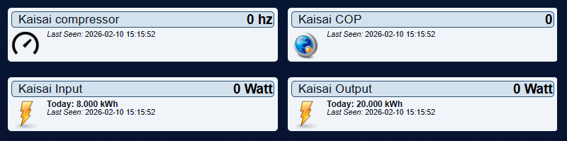

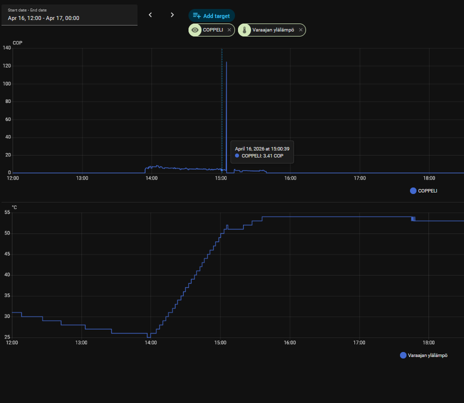

Virittelin karkeaa hetkellisen COPin laskentaa modbussin kautta(ohjauspaneeli <-> modbus rtu ethernet gw <-> node-red <-> domoticz)
Rekistereistä saa pihalle:
reg: 118 outdoor_unit_current - virta A
reg: 119 outdoor_unit_voltage - jännite V
reg: 140 output_power - ulos puskettava teho, kymmentä wattia
Harmi kun virta ei sisällä yhtään desimaalia niin jää tuo mittaustarkkuus aika onnettomaksi. Pitänee viritellä vielä erillinen sähkönmittaus tähän.

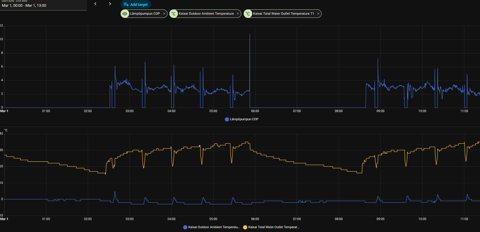

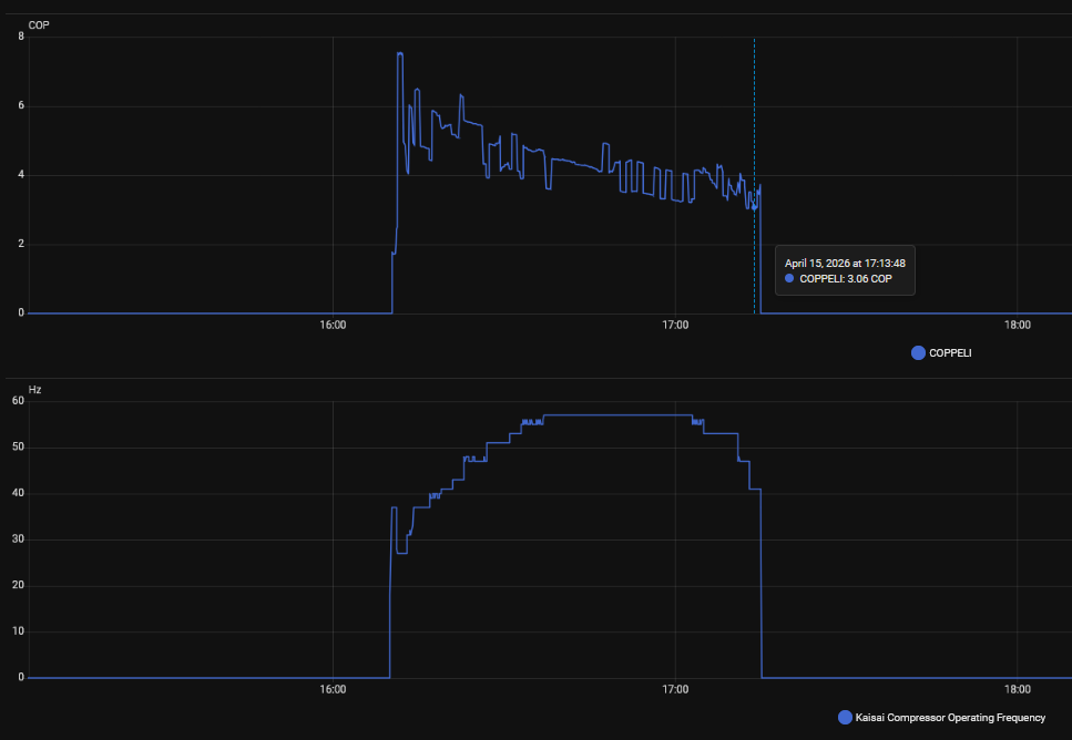

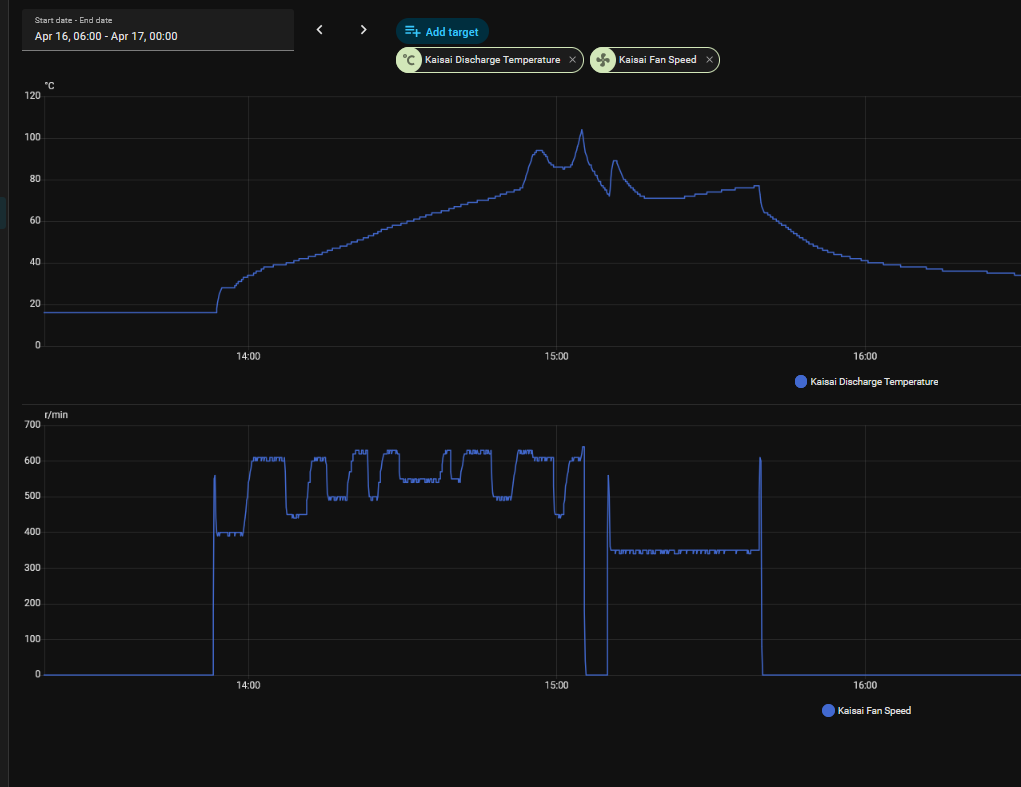

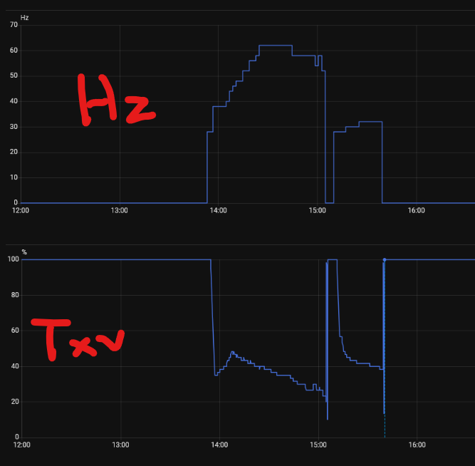

Näistä pystyy jo vähän haarukoimaan mitä pumppu on itse mieltä asioista:
Samalla tuli viritettyä käyttöön SilentMode jolla saa rajattua pumpun tehoja:
Ja ecomode joka on käsittääkseni käytännössä vain käyrän vaihto toiseen ohjauspaneelin kautta ecomoden päälle laitossa valittuun:
