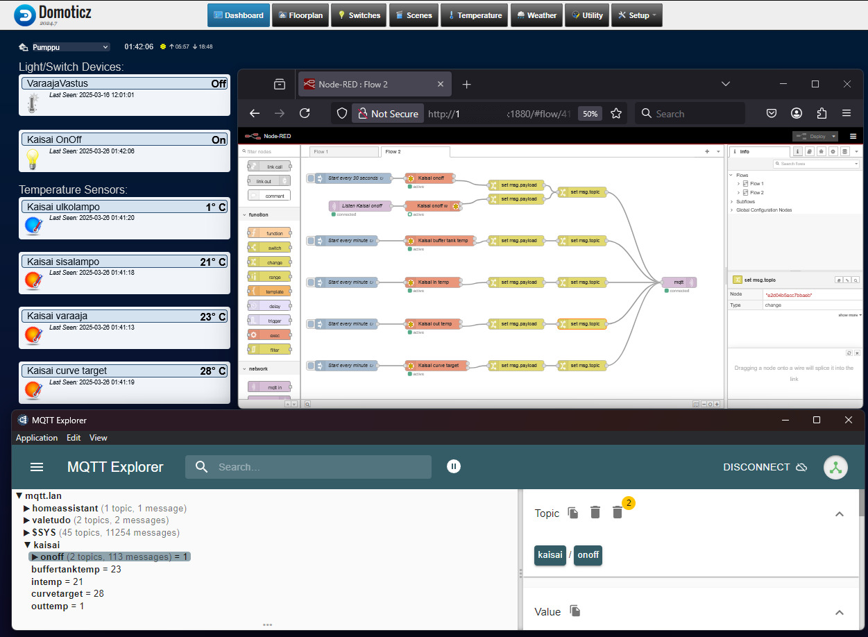

Pienen väännön jälkeen saatiin pumppu juttelemaan modbussia. SlaveId on oletuksena 1(ohjauspaneeliin kytkettynä) eikä 16(tämä luultavasti pumppuun suoraan kytkettynä) kuten manuaalissa väitetään.
Tuosta löytyy arduino-koodi jolla saa aikaan Modbus RTU to TCP gatewayn web-käyttöliittymällä höystettynä:
Softan puolella käytössä node-red joka välittää dataa pumpun ja domoticzin välillä MQTT:lla.
Seuraavana pääseekin virittelemään Ultin kanssa pyörineet pörsissähkö-scriptit pelaamaan uuden tulokkaan kanssa.
Tuossa oli muuten kätevä työkalu noiden Modbus RTU viestien rakenteluun: https://npulse.net/en/online-modbus
Muutamat ensimmäiset rekisterit saatu linkattua kotiautomaagion puolelle. Pitää vielä kehitellä idea miten tuon pyynnin noston ja laskun pörssiä varten toteuttaa. Eli hoitaakko pyyntiä("käyrää") kotiautomaatiosta käsin vai ajellakko pumppua sen omalla käyrällä jolle säätee offsettiä kotiautomaation scripteistä. Jälkimmäinen tuntus napsun turvallisemmalle jos sattuu, että automaatiosofta kippaa esim. reissun aikana.

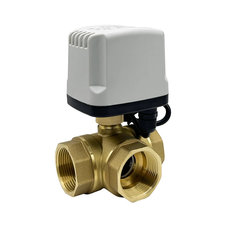

Onko tietoa mistä lähtisi metsästämään Kaisain lisätarvikkeita (3-tie venttiiliä, lämpösensoreita) jos tälläisille tarvetta tulee? Onko Klima Therm Suomi oikea osoite kysellä, vaikka pumppu tulikin Puolan pojilta
Miksi ei klimatherm kävisi.
Vai onko joku muut kuka sitä tuo maahan tai kuka van ketä sitä edustaa.voihan nuo muutoinkin ratkaista 3-tie venttiiliksi käy varmaan kaikki oikean kokoiset mut siihen käypä moottori sit speksien mukaan samoiten anturit niiden arvojen mukaan.
Juu, 420€ näytti olevan Kaisain listahinta 3-t venttiilille. Kelpaisi kyllö halvempikin vaihtoehto. :D
Mun mielestä tolla ny pysty melke mitä vaa 3tie venttiiliä ohjaamaa. Mut tais olla niin et rele tai kontaktori pitäs laittaa väliin.

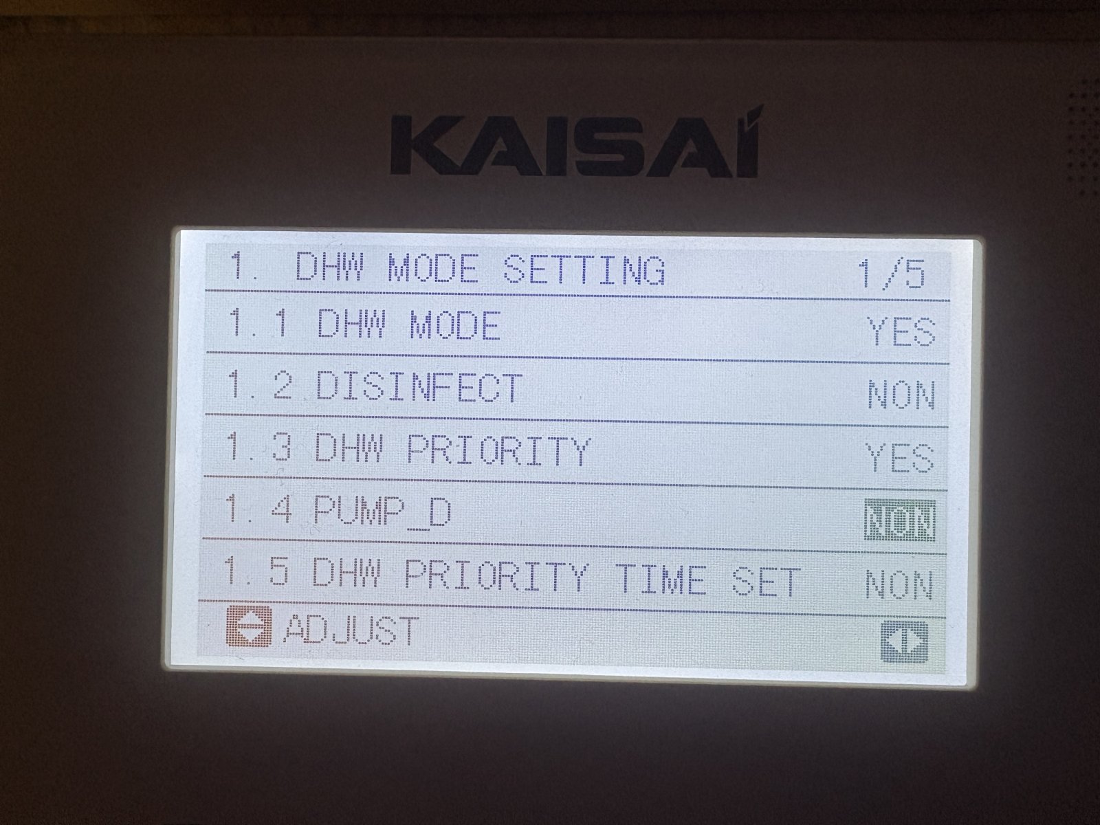

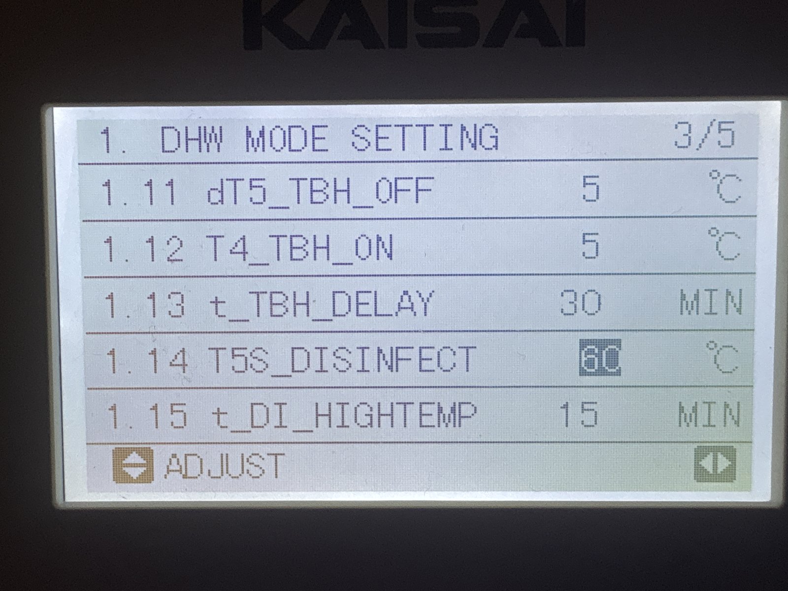

Kaisai monoblock nyt asennettuna. Käytössä yksi anturi (DHW), joka tuli laitteen mukana. Anturi liitetty varaajan yläosaan. DHW fast pyynniksi asetettu 38 astetta. Laite kuitenkin ajaa varaajan veden 53 asteeseen asti ennen kuin pysähtyy. Sama lämpötila niin varaajaan kyljessä olevassa lämpömittarina kuin Kaisain ohjainnäytössä. Mikähän tässä mättää?
@Fuji kuulostaa, että on juuri Domestic Hot Water tilassa, koska ajaa väkisin yli legionellan tapporajan. Onko kenties aloittanut tappo-ohjelmalla, kunnes palaa asetusarvoon? Pystyykö tuossa vaihtamaan moodin ja anturin eri käyttöön?
Alla nykyiset säädöt serviceman-asetuksissa. Jos DWH-anturia ei kytke ulkoyksikköön, niin antaa vikakoodin.
Onko vaihtoehtona "buffer tank" tms. En ala enempää arvailemaan, kun täällä varmasti on laitteen osaajiakin, arvelin ensinnä kytkennän modia vääräksi. Anturihan saattaa olla sama, mutta asetus bufferille, jos sellainen on.
Ulkoyksiköllä on erikseen lähdöt eri antureille. En ole säädöistä löytänyt mahdollisuutta vaihtaa bufferiksi tms.

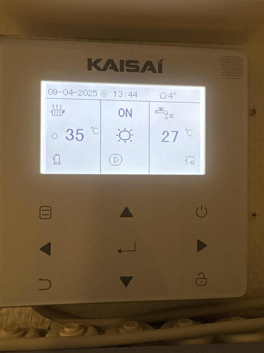

Toimii! Ohjauspaneelista on näytön alla virtanäppäin Sitä täytyy painaa, kun on menun aloitusnäytöllä kohdassa, jossa on patterin kuva. Nyt näkyy oikein pumpun kuva. Itse menin suoraan valikoiden syövereihin ja ajoin fast DHWn päälle - tällä asetuksella ajaa lämmöt ylös 53 asteeseen ja sitten lyö lämmityksen kiinni.

Jätin wlaniin yhdistämättä ja pistin modbussilla kiinni kotiautomattiosoftaan(domoticz). Eipähän tarvitse taistella kiinalaisen pilven&mobiilisoftan tai pätkivän wlanin kanssa. Voisin heivata tuon nodered-flowin johonkin jakoon jos jollain on halua viritellä vastaavaa.

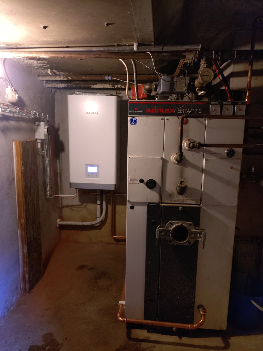

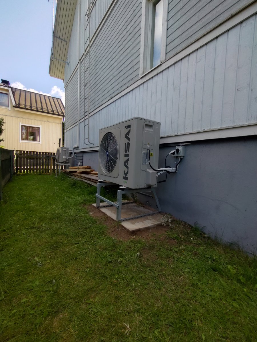

Nyt on täällä putkimies saanut työnsä päätökseen ja Kaisain jyskyttämään. 200 l kattila vastuksineen jäi puskuriksi, poltin otettiin pois käytöstä. Kuvassa ei näy mutta pannuhuoneen nurkkaan laitettiin myös 100 l tulistusvaraaja käyttövedelle.

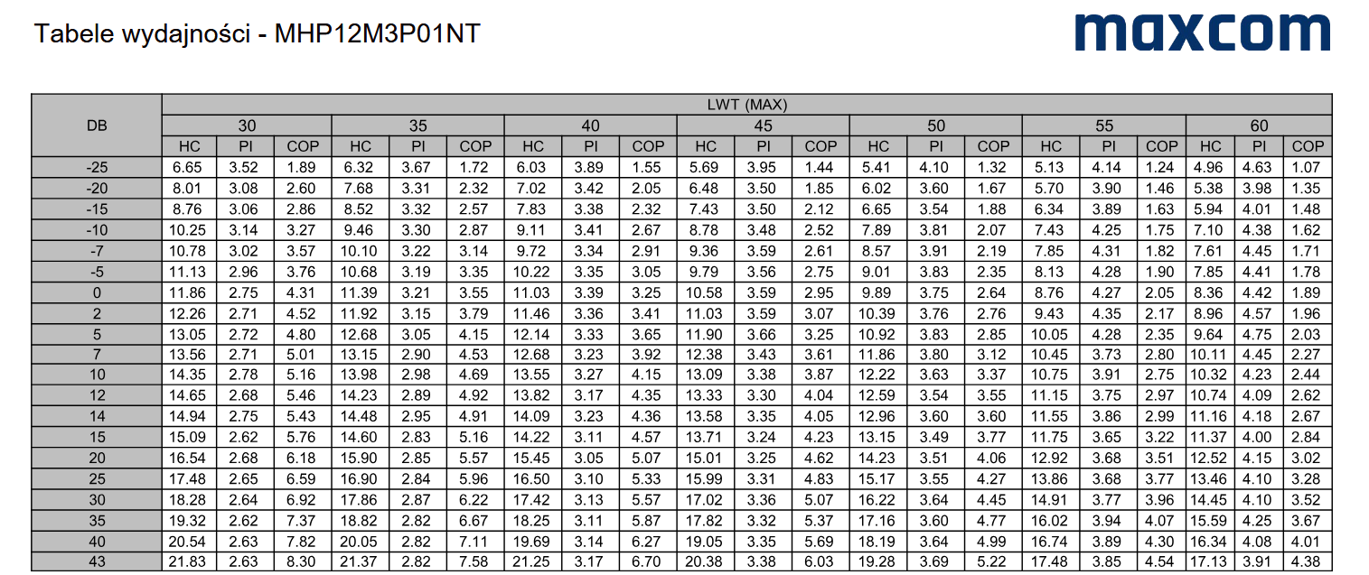

Totta! Huomasin tämän myös itse tänään, eli Maxomilla on kaksi 12kW monopumppua myynnissä heidän sivuillaan.
Ns. vanha malli (Midea-klooni): https://hurtownia.maxcom.pl/product/w-oczekiwaniu-na-dostawe-pompa-ciepla-20-kw-maxcom-mhp20m4p02nt/
Ja uusi, minkä manuaalin linkkasin: https://hurtownia.maxcom.pl/product/pompa-ciepla-12-kw-maxcom-mhp12m3p01nt/
Maxcomin myyjä muuten lupasi varaosista ja huollosta seuraavaa:
Regarding warranty terms, Maxcom offers:
• provision of service instructions; if any part of the pump is damaged, MXC sends replacement parts and we reimburse the service technician for the cost of replacement (at the generally accepted market rate)
• we do not have our own service network – servicing is carried out by the installer who installed the pump.
Tuossa ylempänä olikin linkattu uuden mallin suorituskykytiedot Maxcomin sivuilta. Laitoin ChatGPT:n vertaileen näitä kahta mallia max- ja min-toimintapisteissä ja tässä tulokset:
Olen vertaillut Maxcomin 12 kW -monoblokkia MHP12M3P01NT (6900 PLN + ALV) ja siihen pohjautuvaa Midea Mono 12 kW -mallia (halvempi Maxcom-versio 5900 PLN + ALV). Molemmat ovat R32-monoblokkeja, A+++ / A++ -luokituksella ja saman kokoisia, mutta suoritusarvoissa on selkeä ero.
Nimellisteho (MAX-taulukot, 35–40 °C LWT):
  • 0…−10 °C ulkolämpötiloissa Midea antaa n. 0,5–1 kW enemmän lämpötehoa,
    mutta Maxcomin COP on pääosin 10–20 % parempi.
  • Käytännössä molemmat riittävät 8–11 kW lämmitystarpeeseen, mutta Maxcom tekee sen pienemmällä sähkönkulutuksella.
Minimiteho (MIN-taulukot, tärkein osa käyttöä):
  • 0…−10 °C ja 35–40 °C vedellä Maxcomin COP on miniteholla tyypillisesti 1–1,5 yksikköä parempi kuin Midealla.
  • Tämä tarkoittaa noin 25–35 % pienempää sähkönkulutusta samoissa olosuhteissa.
  • Lisäksi Maxcomin kompressori taipuu selvästi pienemmille tehoille, mikä vähentää käynnistys-/pysäytyssahausta välikeleillä.
Jos vuosikulutus olisi Midea-tyyppisellä koneella luokkaa 8000–10000 kWh/v, Maxcomin parempi COP minialueella tiputtaa kulutusta arviolta noin 700–900 kWh/v. Sähkön hinnasta riippuen se tarkoittaa karkeasti 100–150 € vuodessa, eli noin 1000 PLN (~230 €) lisähinta maksaa itsensä takaisin muutamassa vuodessa, ja sen jälkeen säästö jatkuu.
Ääripakkasilla (−20…−25 °C) Midea on COPissa hieman parempi, mutta itse ajan silloin joka tapauksessa varajärjestelmänä olevaa öljykattilaa / sähkövastusta. Siellä ero ei vaikuta vuosisähkön määrään kovin paljon.
Yhteenveto: kun laitetta ajetaan paljon minimitehoilla ja 0…−10 °C ulkolämpötiloissa, Maxcom MHP12M3P01NT:n parempi hyötysuhde ja pienempi minimiteho tekevät 1000 PLN lisähinnasta hyvin perustellun verrattuna perus-Midea-monoon.

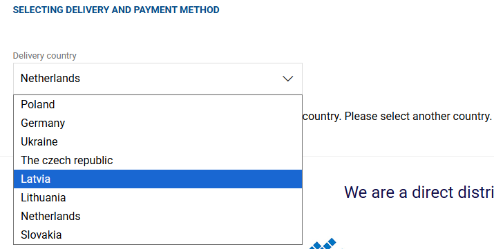

No nyt Maxcomin myyjä ilmoitti että ei voi myydäkään Suomeen, koska "pumpulla voisi olla ongelmia toimia kylmässä ilmastossa". Tämä tuli sen jälkeen kun kysyin onko tippa-altaassa sulatuskaapeli. Noh, en väännä hänen kanssa enempää, vaan aloitan neuvottelut Greenstorin kanssa.

Lokeilepa nyt tätäkin Puolassa ...
Kuljetuksiin Puolan ulkopuolelle liittyen ilmoittaa "No shipping methods available for this country."
Mutta älä usko kaikkea ... ohjaa itse firmaa tekemään kuljetuskokeiluja karsinan ulkopuolelle!
