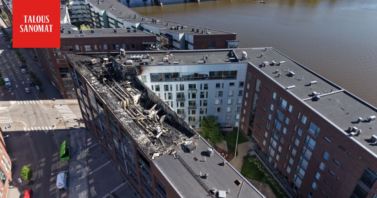

Mutta ei nykyisten talojen kuuluisi palaa tuolla tavalla, neljännen kerroksen parvekkeelta tuli leviää kattorakenteisiin alta viidentoista minuutin. Ei hyvänen aika, ei.

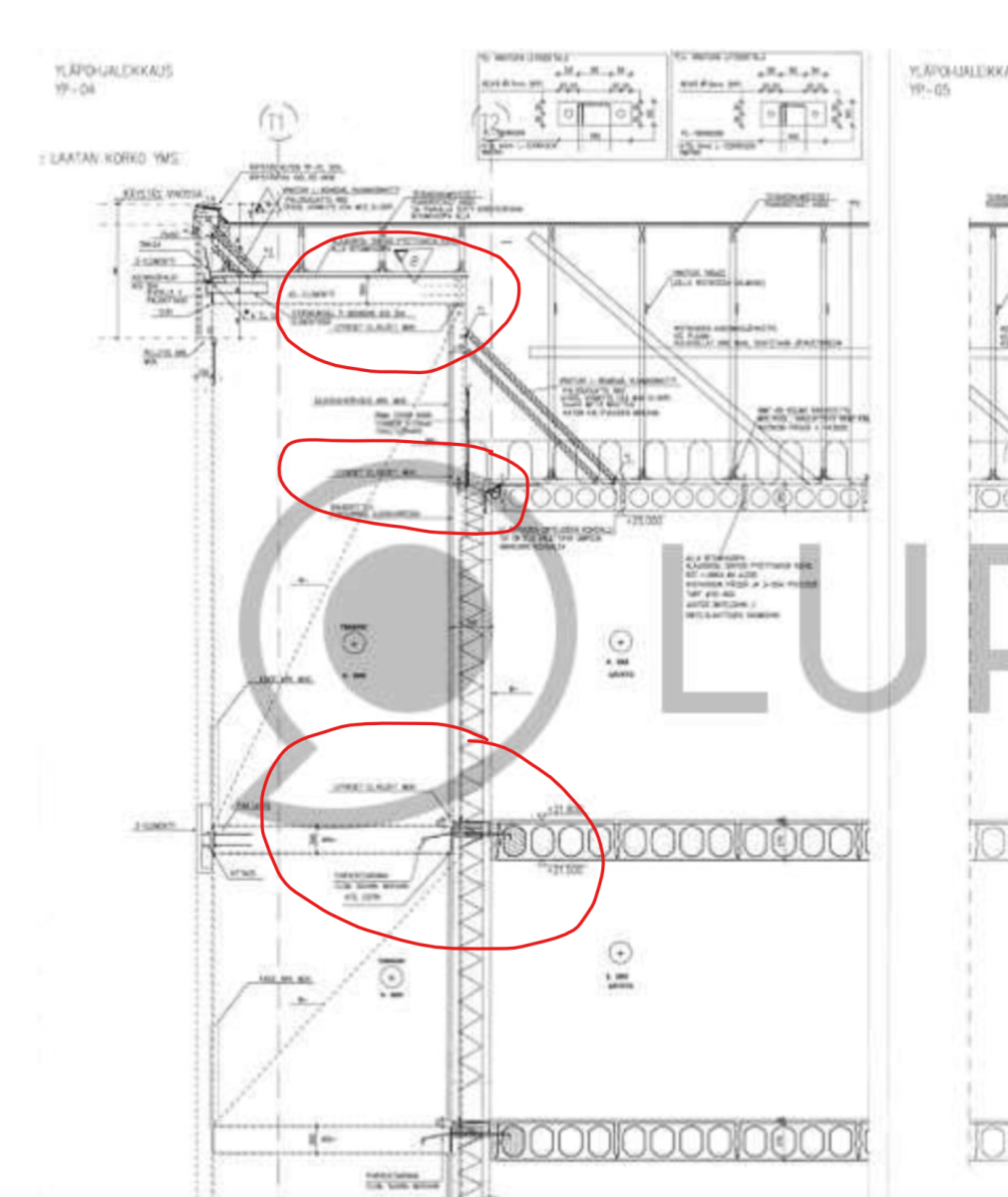

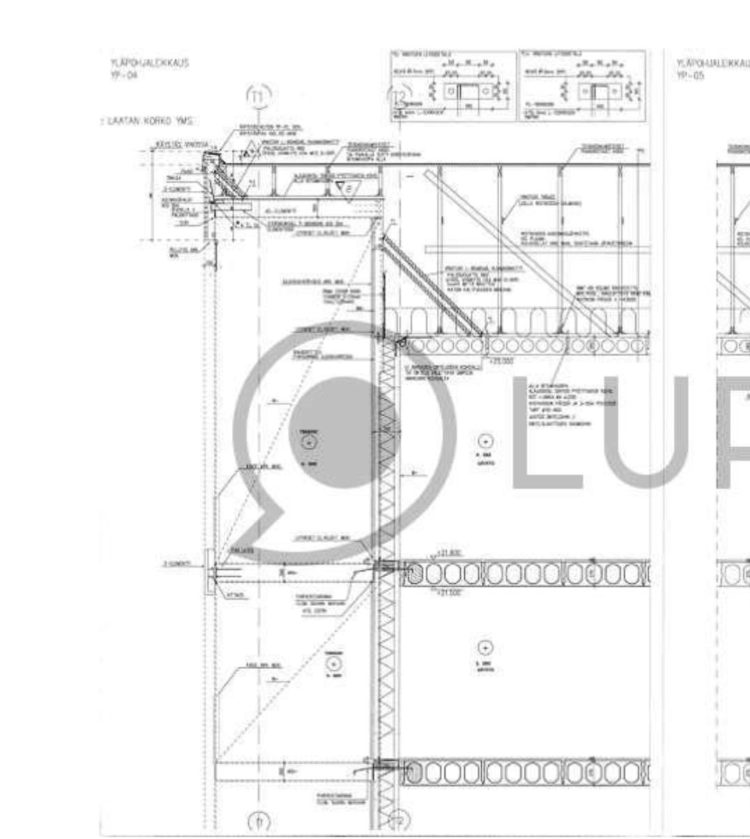

Mistä tämä on löytynyt, olisiko tarkempana olemassa? Erityisesti kiinnostaisi viitenuolien tekstit parvekelaatan ja katon liitoksissa. Parvekelaatta on vain saranalla kiinni rungossa, siellä lienee silti se 15mm väli elementin pintaan + elastinen saumamassa (ei palomassa). Parvekkeen katto onkin mielenkiintoisempi. Onko siellä tehty saumavalu tiiviisti, vai onko kuitenkin reitti savulle ja palokaasuille yläpohjatilaan? Yläpohjaontelossahan palokuormaa riittää, kun kattorakenteet puuta ja kermin alla puulevy tai raakapontti.
Sammuttaa varmasti piti siksi, ettei leviä muille katon osille. Sinänsähän tuo yp:n ontelolaatta kyllä pitää palon asiallisesti pois huoneistoista.

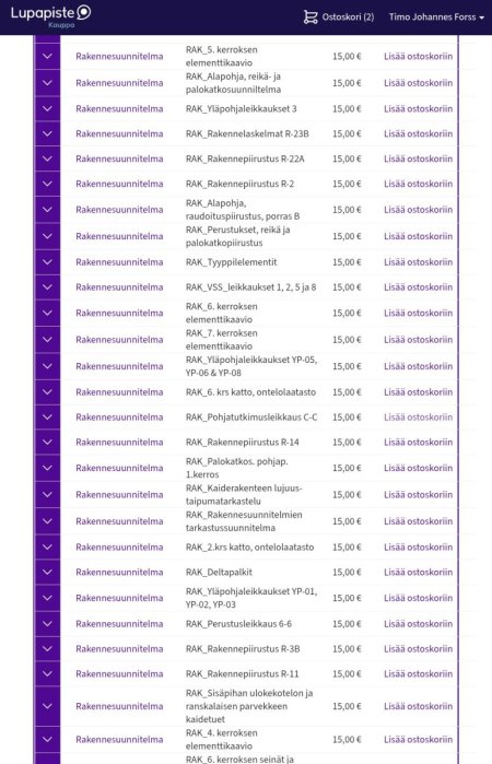

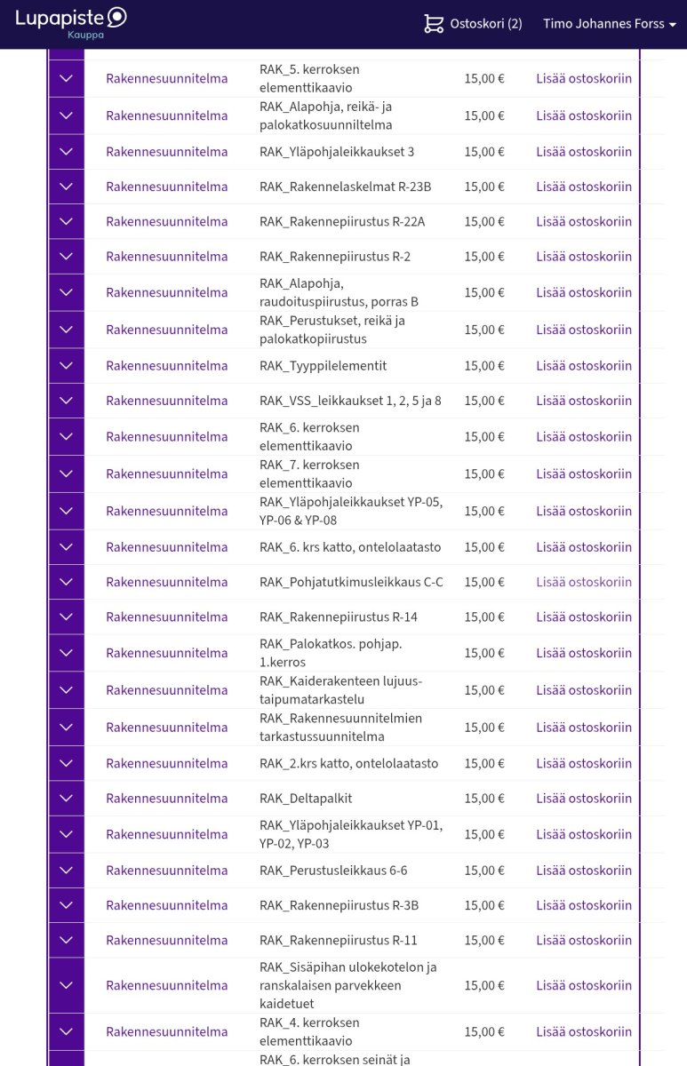

Edit. Tjaa, Lupapiste Kauppa näköjään noita suunnitelmia tarjoilee nimelliseen hintaan 15€ per dokumentti. :hmm:Ihan niin utelias en (vielä) ole asian selvittämiseksi. Mielenkiinnolla kyllä odotan, tuleeko tästä rakentajalle ja/tai suunnittelijalle jotain seurauksia. Se tästä on ainakin opiksi otettava, että puun käytön kanssa kerrostaloissa tulisi aina olla erityisen tarkkana. Ehkäpä myös määräykset vaativat päivitystä ja tarkennusta tältä osin.
Sama vika täällä. Joskus noi maksoi muutaman euron kappale ja ennen arkistossa noita sai selata ilmaiseksi. Eikä tuosta yhdestä kuvasta asia vielä selviä. Lupapisteestä löytyy 406 kuvaa tuosta talosta. Siellä on mm. useampi palokatkosuunnitelma.
Tuossa on kuvassa malliksi osa suunnitelmista.

Eihän se nyt hyvänen aika voi niin mennä, että todella suuri kerrostalo lähtee palamaan kuin ruutitynnyri. Etsisin kyllä todellisia syyllisiä sieltä, jotka tämmöisen luomuksen ovat toteuttaneet. Lisäksi on turha odottaa, että asukas tämänkään tulipalon seurauksia pystyisi korvaamaan. Olisiko tämä sitten jokin portti esim. vakuutusyhtiölle livetä vastuistaan? Miljoonien arvoinen kerrostalo vaurioitui pahasti kun yksi onneton grillasi / tupakoi / poltti kynttilää parvekkeella. Mitä suurempi kohde sitä huolellisempaa paloturvallisuussuunnittelua edellytetään, kun ne pienet syttymiset kasvavat suunnilleen asujien lukumäärän suhteessa. Jos pilvenpiirtäjät palaisivat luurangoksi jokaisesta pienestä tulipalosta, tuskin niitä yhtään olisi jäljellä enempää kuin kaupunkejakaan missä sellaisia on.
Vastaavia kerrostalojen kattorakenteita on syttynyt ja palanut salamaniskuistakin. Edelleen minusta kummallista että ne tehdään herkästi palavista materiaaleista, puusta ja pikihuovasta vaikka muu talo on betonia. Varmaan halvinta.

Tuo irvailemasi kattorakenne on hyväksi havaittu ja hyväksytty.
Juu... Tuulettuu kyllä hyvin ja keveä rakenne, niin kattoremppa on edullinen, paitsi nyt.
Mutta kauankos tämmöisellä rakenteella on tehty? Että onko pitkän aikavälin kokemuksia. Hyvin laaja huopakatto ihan mutkaton ei ole, vaikka tässä kohteessa kaadot on kyllä kohdillaan.
Paloparvekkeen ikkunat näyttivät olevan kuvissa auki. Kalusteineen palavalta parvekkeelta on voinut räiskähtää kekäle, jonka tuuli kuljetti katolle, Määttänen selittää.
Hiekkainen pikihuopa ei muuten ihan vähästä syty jos vain päältä päin sytyttelee. Aikoinaan grillin savuluukkua tohottelin ja vaaka-asennossa tuollainen syttyy ja lähtee palamaan aika huonosti mutta varmaan kyllä palaa komiasti kun pääsee kunnolla alkuun. Saa melkoinen kekäle olla ja tuuli ei sellaisia lennättele. Joku palava paperi tai kankaan riekale nyt voisi ehkä tuulessa lentääkin myös ylöspäin. Mahtaa olla tuolla Määttäsellä oma lehmä ojassa.
Eikös kerrostaloissa muuten ole se perinteinen ja yleisimmin käytetty tasakattoratkaisu sellainen, että betonielementin päällä on jonkinlainen kovempi villa ja huopa sen päällä. Vaikka huopa palaisikin soihtuna, rakennukselle ei ehkä kummepaa tapahtuisi kuitenkaan? Paremmissa paikoissa näkyy vielä sepeliäkin olevan ja sen alla lienee se vettä pitävä huopa.
Ei mutta peltiä sentään ettei se pala. Ja toki grillaan pihalla. 😂
Komeasti palaa kuitenkin puinen yläpohja. En usko, että on juuri väliä onko pintamateriaalina alle millin pelti vai paksu huopaa + levytys. Ei se itse huopa helpolla pala. Sehän "hitsataan" paikoilleen toholla.
Eri juttu sitten, jos koko yläpohja on palamatonta materiaalia, kuten ontelolaatta tai Siporex-elementti.

Päävastuu kuitenkin pitäisi olla suunnittelija/valvoja/rakennuttaja jne., kun tuollaisen palopommin ovat saaneet aikaiseksi.

Kyllä tämä on ihan normaali tapa tehdä kun on tuulettava yläpohja.
Huopakatoksi ei edes iso.
Eli grillissä ollut rasva (siellä "rasva-altaassa") muuttunut nestemmäiseksi grillin lämmetessä, parilalta pudonnut sekaan palavaa karstaa ja rasva syttynyt palamaan. Asukas fiksuuttaan yrittänyt sammuttaa vedellä.
Tulipallo ja palava rasva leimahtanut parvekkeen kattoon asti, rasva tarttunut puupintaiseen seinään ja kattoon ja loppu onkin historiaa.
