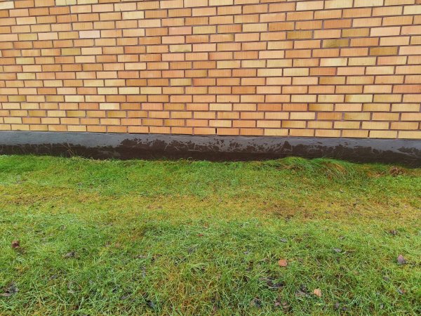

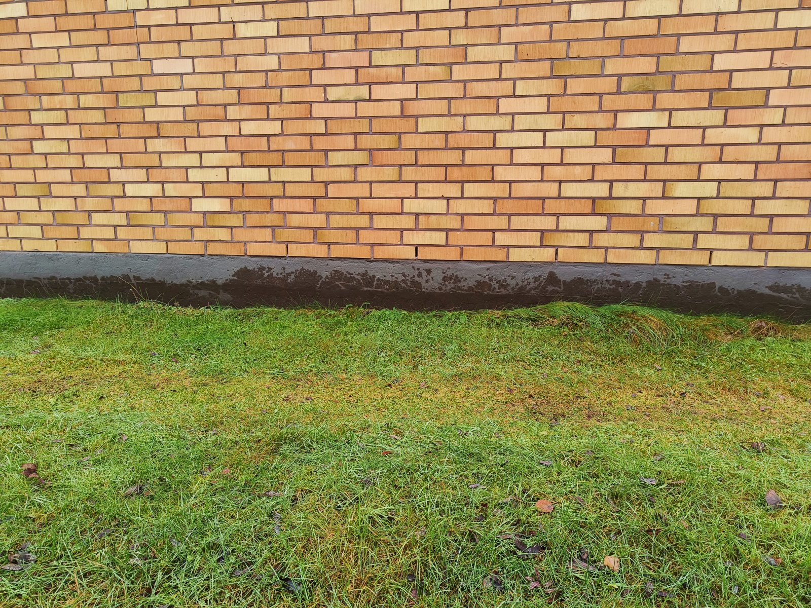

Kastuuhan se, tässä yhden naapurin talo. Sitä en muista, kastuiko noin paljon ennen kuin ukkeli käsitteli tuon sokkelin uudestaan jollakin aineella. Satoi tai paistoi, aina erottuu hyvin tuo raja mihin asti vesi nousee.

Asia ei ole niin suoraviivainen. Melkein useimmiten niitä kopoja taitaa vaan tulla. Se vesihöyryn paine nostaa vesieristeen irti ja asiaa tehostaa kunnon lattialämmitys. Rivaritaloyhtiöiden kylppäriremonttien yhteydessä varmaan aina laitetaan lattialämmitys että muka se pitää paikat kuivana. No joo varmaan sen kraanasta tulevan veden haihduttaa ilmaan mutta muuten jossain vaikka 70-luvun rivarissa, rakennuspaikasta ja -tyylistä riippuen saadaan usein sisäilmaongelma aikaiseksi.

Sokkeli ei kastu mutta saumat kastuu? Leca-harkkoa taitaa olla perustus. Näyttäisi olevan syksyinen ilmiö.
Muurattu normaalilla muurauslaastilla. Yö on sen viilentänyt. Kosteus tiivistyy sauman siksi saauman kohtaan, päivä on ehtinyt jo lämmittää sokkelia harkon kohdalta, sauma ei lämpiä niin nopeasti koska sen lämpökapasiteetti on suurempi.
Jossain vuosituhannen vaihteessa harkkoja alettiin muuraamaan tai oikeastaan liimaamaan ohutsaumalaastilla.
Siltä näyttää, kannattaisi asiaa tutkia, helppo oisi saumoja aukoa.
mulle näkyvässä kuvassa joka 3. alimman rivin pystysauma on auki.
Tuossa kuvan "naapurin" talossa ei nyt vaan voi kuvan perusteella sanoa olevan minkäänlaista vikaa, vai onko se kesäiltanakin saman näköinen?
Jos siellä ei ole pestyä salaojasoraa alla niin helposti se tuon 20cm nostaa kosteutta
Taulukossa todella yllättävää että 1-16mm tavaralla olisi vain 5cm nostoa.
Ei tuo ole kaukana siitä mitä on sokkelien ympärillä.
No hyvä tietää, että vastaavia vähän on.
Jotenkin oudon mustaa. Vaikea nähdä kuvasta. Onkohan tullut joku maalivaurio, ei kai kosteus itsessään ihan noin mustan näköistä ole
Hämääkö kuva, vai eikö tuossa ole alimmassa tiilirivissä jätetty aukinaisia saumoja ollenlkaan, jotta ilma kiertää ulko ja sisäseinän välistä?
Hämää joo, on siinä ne aukinaiset saumat, oliko kolmen tiilen välein.
Laittakaa kumpiki ne sepelit sokkelin reunaan niin loppuu kostuminen, siis ketjun aloittaja myös
On siinä sepeli jo, on vain suttuinen kuva ja heinät päässy leviämään sepelin päälle. Mutta pitää kaivaa vielä auki ja katsoa vähän syvemmälle. Jostain se saumaus kosteutta vetää, slammaus on myös irronnut saumojen päältä paikka paikoin. Kuvassakin näkyy lyhyt pätkä.
Edit: aivan täällähän oliki saumojen kostumisesta "are" jo kirjoittanut asiaa.
Mulla noi harkkojen muuruusaumat erottuu slammauksen altakin erivärisenä ihan takuukuivissakin kohdissa. Ja näyttävät kyllä just "kosteilta".

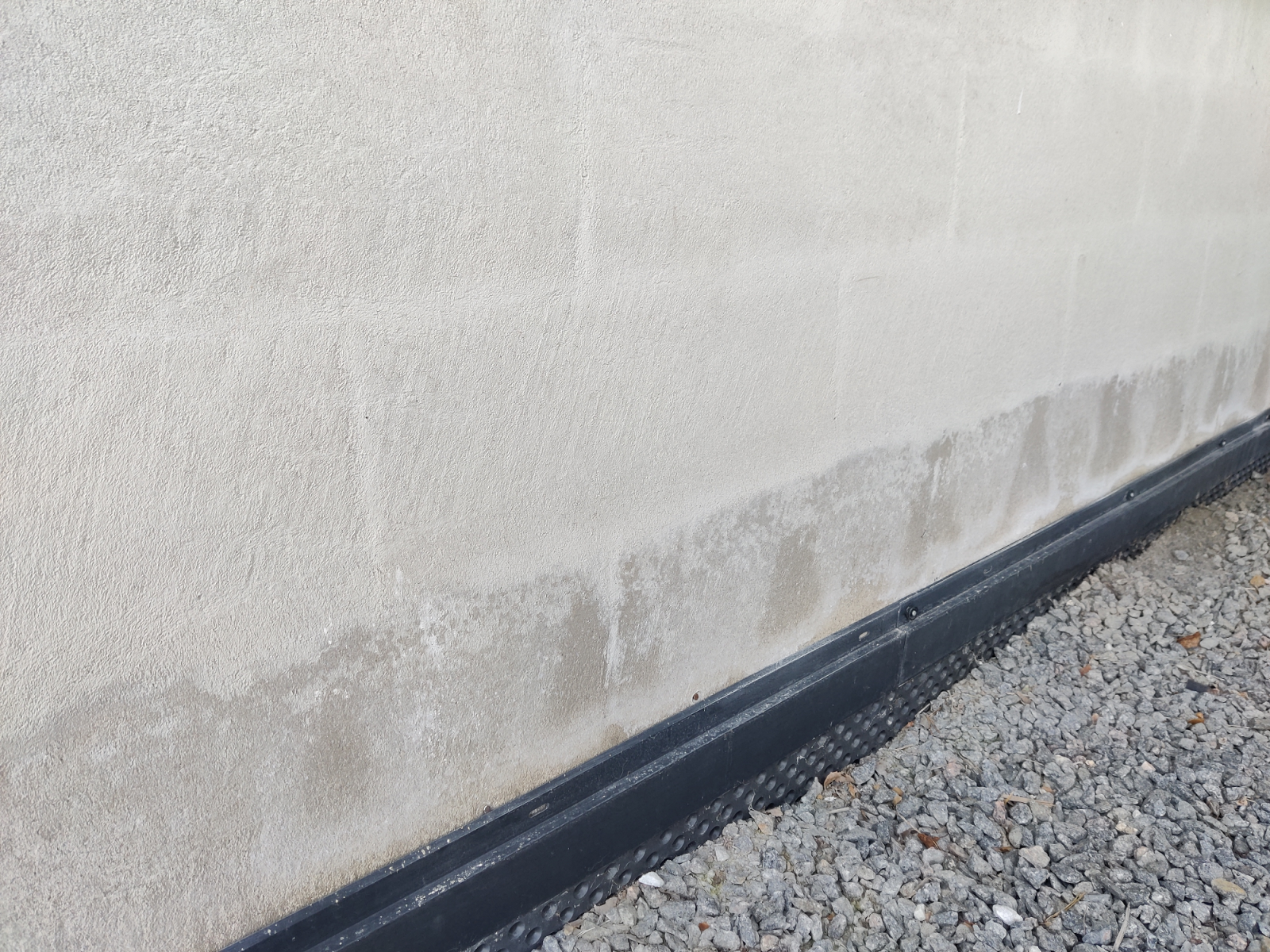

Vähän samanlaista ongelmaa. Meidän autokatoksen harkkosokkeli kostuu patolevystä huolimatta.
    3,6 MB · Lukukerrat: 338
Noinhan siinä käy kun kosteus pääsee patolevyn taakse. Sen on noustava niin ylös että haihtuminen on riittävää.
Lämpövuoto harkossa kiihdyttää nousua ja kuivumista.

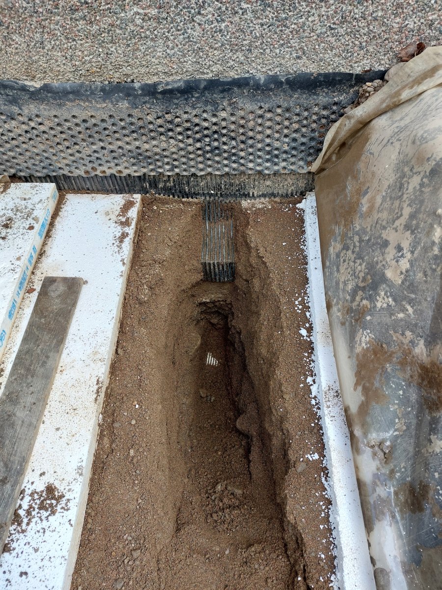

Salaojakuvaaja nro2 kehotti kaivamaan sokkelin vierustaa jotta näkee meneekö salaoja sokkelin alapuolella.
Projekti nyt menossa. Jos on vinkkejä mitä kannattaa katsoa samalla, niin nyt on vierusta auki lapionleveydeltä?
Onko jotain tapaa analysoida hiekan kosteutta?
Styroksin alla siis hiekkaa, ei mitään sepeliä.
Styroksit vaikuttaa olevan ok, 2x5cm. Lukee "Isora styrox", numeroista ei saa selvää. Vm1997.
Hiekkaa sopivaan astiaan ja punnitus. Kannattaa huomata, että kosteutta ei tuommoisessa hiekassa ainakaan montaa prosenttia ole. Eli vaikka keittiön vaa'alla parin kolmen kilon näyte ja kuivaa sen joko huoneessa tai uunissa miedolla lämmöllä. Punnistukset noin gramman tarkuudella kunnes on todennut ettei paino enää putoa. Hiekan kuivaaminen on helppoa esim. puuhun verrattuna. Hiekka muuten kuivuu kesällä nopeasti tuossa montussakin.
Eri asia sitten, mitä tuloksella tekee. Puristaisin vain kädellä. Kosteaa se eristeen alla varmasti on mutta jos tuo putki on kunnossa tuskin se kauan "märkänä" pysyy. Eikös tuo varsin hyvältä näytä? Jos putki vetää, ei tuossa vesi seiso.

Puristettaessa hiekkaa, vettä ei valu yhtään. Puoli tuntia kun oli talouspaperin päällä (muovi yläpuolella vielä ettei haihdu), ei talouspaperi kostunut kauttaaltaan vaan ihan vain hiekan alta. Otin hiekan tuoreeltaan kuopasta eli ei ehtinyt kuivua ilmaan kuopassa.
Tässä kohtaa muuten näkyi kamerassa, että paikoitellen salaoja oli täynnä vettä. Se on paikoitellen notkolla tällä sivulla. Mutta sitten metrin päästä oli tyhjä. Putki on auki kaikkialta mutta tosiaan paikoitellen notkolla.
Olisi käsittääkseni hyvä, että patolevy menisi alas asti. Alin 15cm valuanturasta on ilman patolevyä.
Valuanturan päältä on 80cm tiilien alapintaan, eli 4kpl 20 senttiä korkeita harkkoja

Suosittelen tekemään koekaivauksen, niin selviää sokkelin rakenne.
Itse kaivoin ja oli pari iltaa eli aika helppo.
On mukava tietää mitä sieltä löytyy
