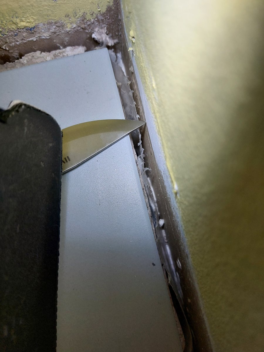

Piruuttani otin yhden huoneen jalkalistat pois. Kun pistää nenän ihan kiinni niin vähän ummehtunut haju, muttei vaikuta ns vaaralliselta.
7cm syvä rako lattian pintavalun ja kipsilevyn välissä. Kipsilevy alas asti ihan ok näköinen, mutta kuulemma tuo ei kupruile tai mitään välttämättä vaikka kosteaa olisikin seinän sisällä.
Kuvassa näkyvä muovi on lattiavalun ja seinän välissä.
Aika paljonlaisesti on lattia supistunut kun moinen väli on.
Onko muut katsoneet/tutkineet mitä näkyy tuolla?
Laitan silikonin tuohon reikään. Tuskin mahdollisen kosteuden on tarkoitus sisäänpäin tuosta tuulettua?
Yhden huoneen kyllä jo aiemmin tilkin silikonilla.
Ihan jatkoa ajatellen en laittas silikonia, kun tuossa ei mikään sitä vaadi. Akryylimassa on halvempaa eikä pilaa ympäristöä silikonin lailla.
Silikoneissa on se ikävä puoli, ettei niiden haitat pysy siinä kohteessa. Lähialueella ei silikonin jälkeen oikeen mikään tartu mihinkään. Eli maalaus/liimaus/tapetointihommista tulee yhtä helvettiä silikonin lähistöllä.

Meneekö tuossa kipsilevy lattiapinnan alapuolelle? Onko tuo piilosokkeli ratkaisu vai onko tuollaista tapaa käytetty yleisesti muissakin rakenteissa?
Samanlaiselta näyttää kuin omassa talossa, betoni on kutistunut melkoisesti. Remppojen yhteydessä on sitten ruutattu välit täyteen elastista butyylimassaa niin ei pääse likaista ilmaa huonetiloihin. Yhteen nurkkaan ruuttasin kaksi tuubia eli siellä oli melkoisen iso tyhjä tila.
Täälläkin rivarissa laattakutistunut ja tiivistemassat revenneet => radonalueella kun ollaan niin radonmittaustulokset olivat kohonneet
Uudet tiivistysmassat väliin laatan ulkoreunoilla ja raadonarvot tulivat rajihin uusintamittauksessa. Radonimurit asennettiin lisäksi myöhemmin rakennuttajan toimesta.

Minä en tiivistäisi noita rakoja, listahan nuo peittää niin ettei ne näy.
Jos siellä jotain ummehtumaa on niin se vaan pahenee kun kitataan ilmatiiviiksi.

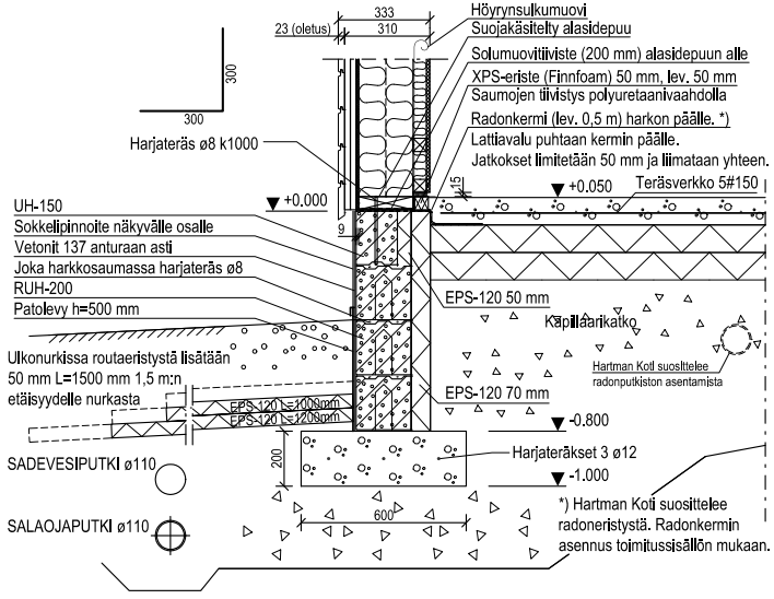

Luulen, että nämä yleensä tukitaan ja muistaakseni rakennuspiirustuksissakin niin on. Täytyykin kaivaa ne esiin
Mielenkiintoista että tällainen oleellinen sivuhuomio tulikin tehtyä.
Nämä on juuri niitä asioita, mihin liittyy tuo ettei viitsi lattialämmitystä ihan minimoida ilpin tultua. Ties jos LL pitää tuon valun yläosan kuivana.

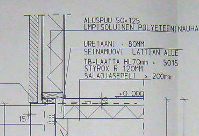

Tässä rivarin huoneistojen väliseinän, tuossa näyttäisi menevän kipsilevyt valun alle. Jälkimmäinen kuva ulkoseinästä jossa ei mene.
Näytä liitetiedosto 108229Näytä liitetiedosto 108232
Miltä vuodelta talo?
Tosiaan juu, ulkoseinissä ei mene valun alle. Meillä menee niissäkin.
Olisiko jostain syystä se valun osa kokonaan/ainoastaan joka on vastusten päällä.

Sokkelikaista pitäisi lämmitetyn lattian ja ulkoseinän välissä olla, mutta ei 8mm neopreeni ihmeitä tee lämmön esteenä.

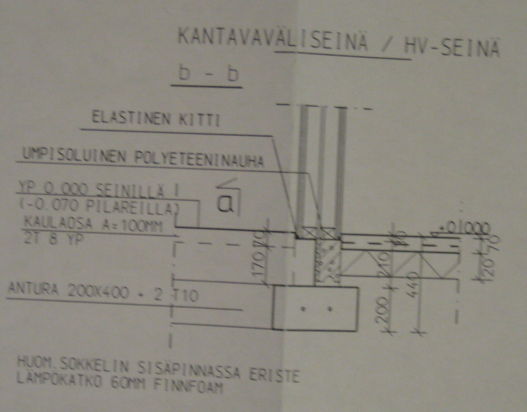

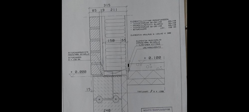

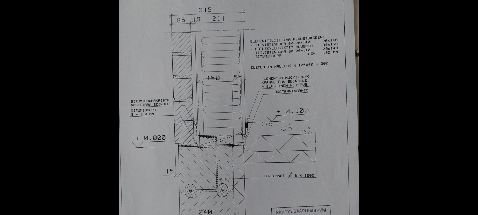

Huomasin, että varastossa kipsilevy ei mene valun alle ja siten on piirustuksissakin. Mutta asuinosan suunnitelmassa on piirustuksen mukaisestikin valun alle. Onpa outo ratkaisu.
Tuossa suunnitelmassa on "elastinen massa" tuossa.
Sanoisin että jos sellaisen laittaa niin pääsee kosteus silti ulospäin menemään.
Elementin (tarkoittaa seinäelementtiä) höyrynsulkumuovi on tarkoitettu käännettäväksi ikäänkuin suojaamaan kipsilevyä kun valua tehdään.

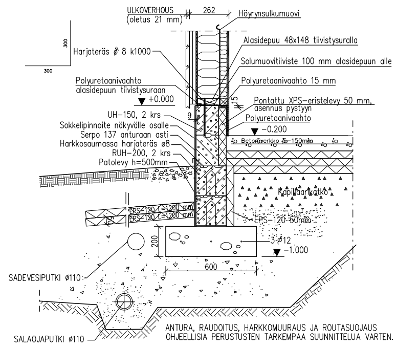

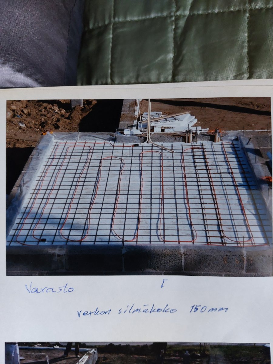

Valokuvassa ennen lattiavaluja näkyy hiekkapinta olevan suunnitelman mukaisesti talon osalta. Kuvassa varastossa vastukset styroksien päällä ja valu tulee alemmas kuin talossa.
Asuintalon puolella on niin, että styroksien yläpinta on sokkelin yläpinnan yläpuolella. Onkohan jonkintason riskirakenne? Tehdäänkö noin nykyään?

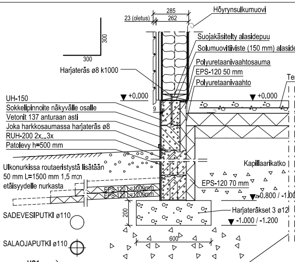

Aivan, eli ei ole tuota mikä meillä, että vaakastyroksi ja lattiavalu ovat sokkelia ylempänä. Jolloin hypoteettisesti märkä hiekka siis on lähempänä seinien alaosaa. Lattiavalu sinänsä meillä periaatteessa ylempänä maanpinnasta (jos ajattelee että sokkeli on samankorkuinen) mutta tuskin hyötyä siitä mitään.

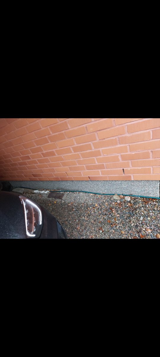

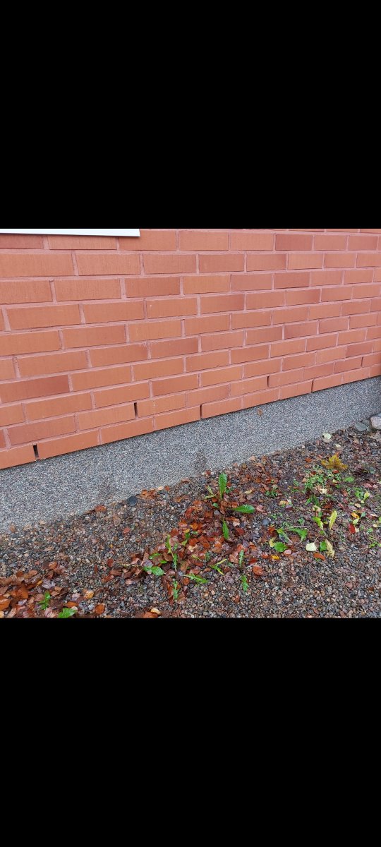

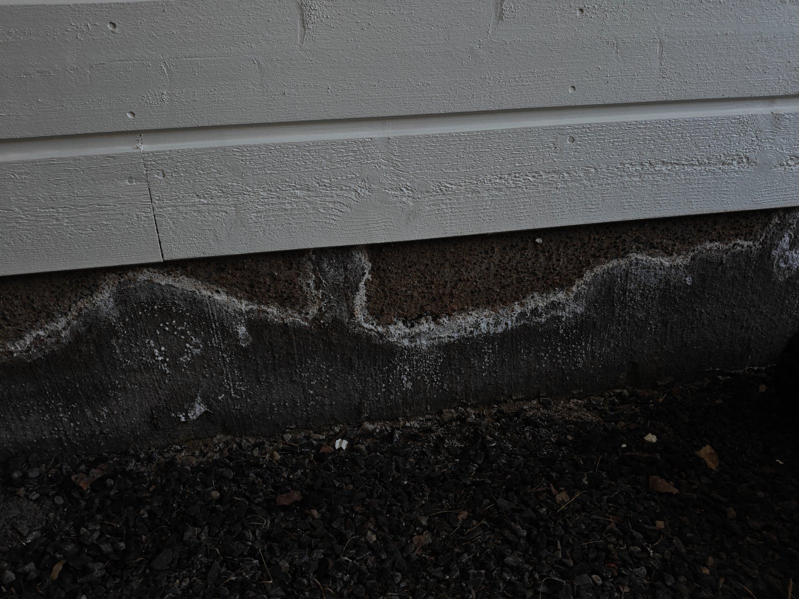

Kysytäämpä täältä mielipidettä. Asumme ~10v vanhassa talossa, jossa autokatos on talon kyljessä. Autokatoksen sisäsokkeli joka on talosta poispäin. (talon seinustalla ei ole kalkkia nähtävillä)
Ostamisen yhteydessä kuntotarkastaja (~3v) oli sitä mieltä, että uusissa taloissa betonin kosteus nousee ja on normaalia, että kalkkia kertyy.
Pitäisikö tuosta olla huolissaan ja lähteä patolevyjä asentamaan? Salaojat löytyy, mutta nyt syksyllä huomattu, että ei vedä ollenkaan, koska ojassa sadevesi seisoo sen verran hyvin ja salaojaputket ovat veden alla tarkistuskaivossa.

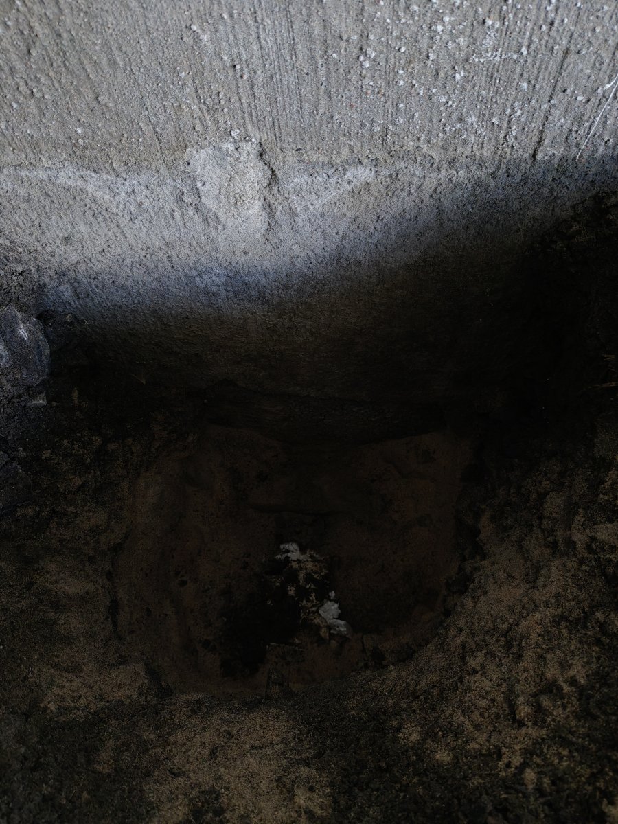

Kivituhkaa pinnalla ja hiekkaa löytyy sen alta. Kaivettiin yksikohta auki siitä.
Tässä vielä kuvankaappaus kaivetusta reiästä.
    255,2 KB · Lukukerrat: 195
Siinähän se.
Toisaalta jos tuo on autokatos niin mitädäs tuolla väliä. Huonosti tehty, mutta eipä siinä kukaan asu?
Ei taida enään asua kun kolosta ollaan päästäinen poimittu roskikseen.
Eli ei ole hengenhätää vaan enemmänkin "kosmeettinen" häiriö. Talon seinustalla en ole vastaava kalkkia huomannut.
Onko touhon jotain pesuniksiä, jolla voisi koittaa pestä pois ja katsoa tulkeeko kalkit takaisin.

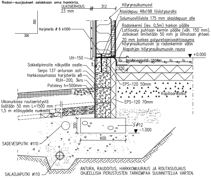

Eikö siellä ole radonkaistaa joka estää ilman liikkumisen laatan alta? Kokeile vaikka muovisella viivottimella sieltä välistä että löytyykö
Talo makaa litimärän pirkanmaalaisen mutaliejun päällä, jonka ainoa etu on että radonia ei ole.
Piirustuksissa ei ole merkitty mitään radonkaistaa. Mihin väliin siis moinen kuuluisi jos se tarvittaisiin?
Tuolta voit mennä katsomaan.
Eli sokkelin päältä styroksien sisäpuolella lattiavalun alla.
