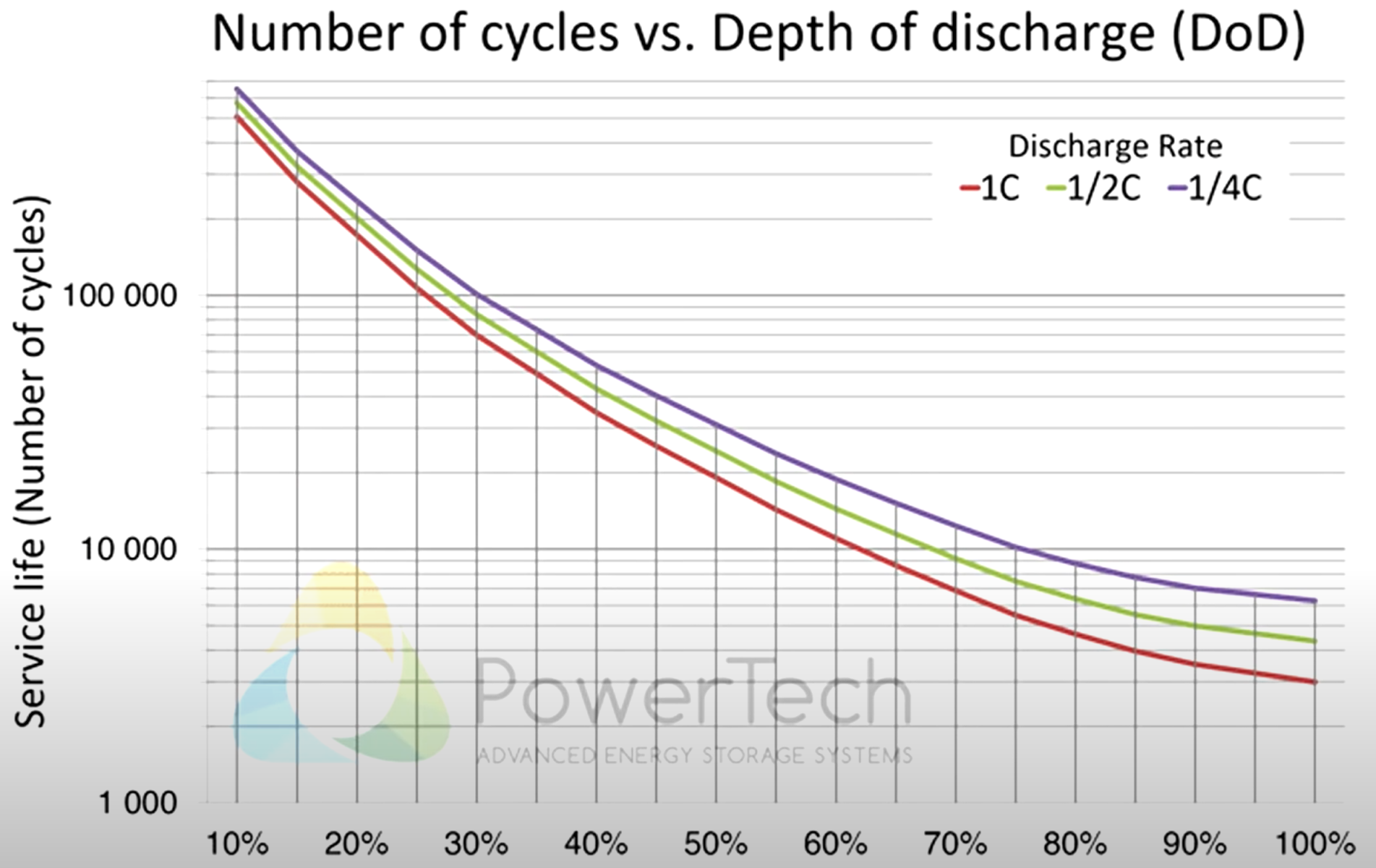

Akkukeskusteluun jatkoksi, että tyypillisesti akkujen syklit ilmoitetaan 1C arvoilla ja spekseistä tarkemmin selviää onko se jäljellä oleva kapasiteetti 70/75/80%
Kotiakkuna autosta otettu 60kWh kierrätysakku kuormittuu vähemmän kuin alkuperäisessä käytössä koska kuormitus on aivan toista. Ajatellaan ihan käytännön esimerkkinä että 60kWh puretaan n.3h ajossa motarilla vs. kotikäytössä 2vrk aikana. Purku tapahtuu autokäytössä C/3 kun kotakkuna C/48. Tuosta samaisesta kuormituksesta pieni kotiakku 5kWh on lyhytikäisempi kuin ison kapasiteetin omaava akusto.
Muutamat seikat määräävät akun kertoiän joista yksi merkityksellisin on justiinsa purku- ja lataustehot.
Kennoille on myös olemassa omat käyrät joiden mukaan voidaan laskea miten paljon lataus- ja purkutehojen pudotus vaikuttaa kennojen kestoon. Kannattaa katsoa oheinen video jossa Andy / OffGridGarage avaa tuon asian hyvin kansantajouisesti.

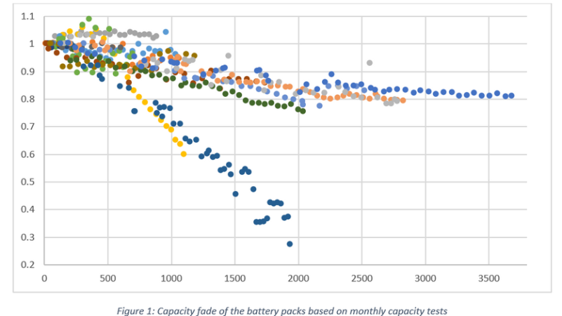

Täältä löytyy käppyrät. Melko lineaarinen heikentymä ja testissä olosuhteet pidettiin ilmeisesti koekäyttöä rankempina.

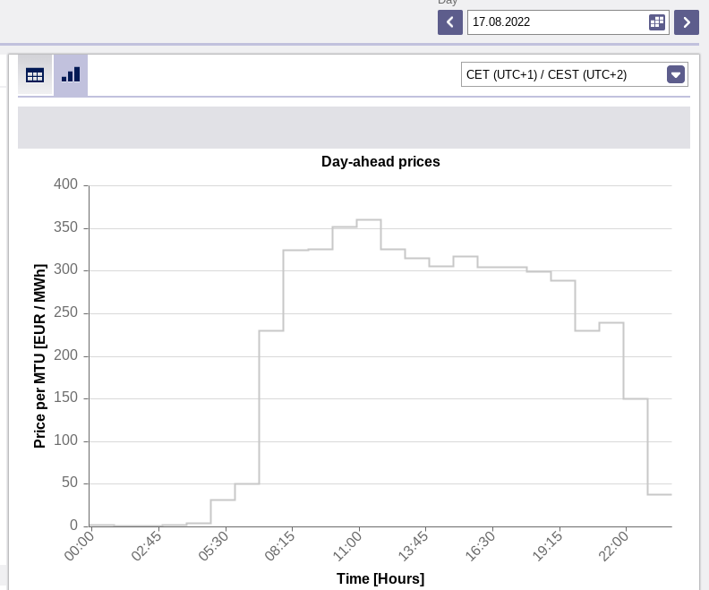

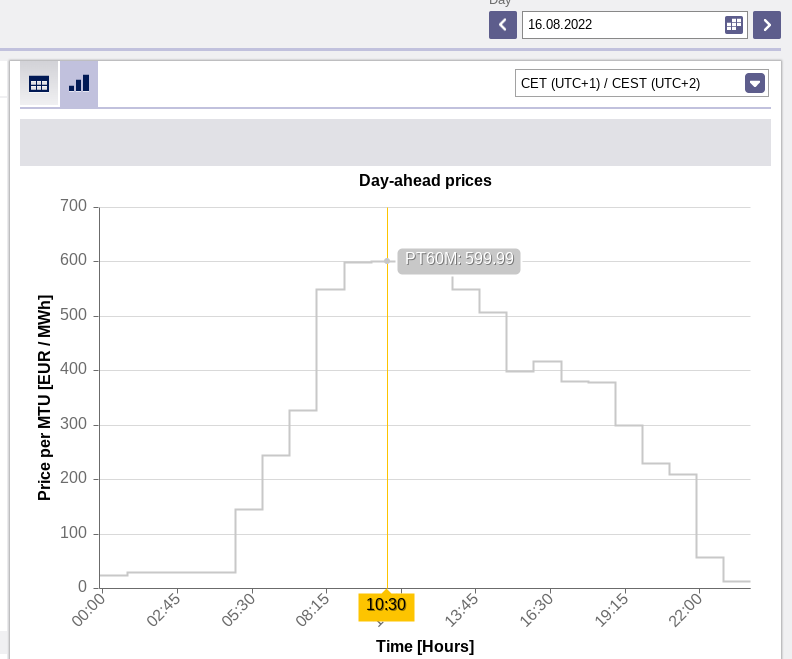

Olen tästä aika vahvasti eri mieltä kun akut olisivat olleet aivan mahtavan tuottoisat. Poikkeusvuonna -22 oli päivän sisäinen sähkönhinnan heilun erittäin suurta, jolloin paneelien tuotto halvimpina tunteina olisi kannattanut varastoida akkuihin ja myydä korkean hinnan aikana. Peräkkäiset esimerkkipäivät elokuulta:
Jopa ilman paneeleja olisi näissä oloissa tehty voittoa isolla kuokalla kun yöllä akut saa halvalla täyteen ja voi kovalla rahalla myydä keskipäivän kalliilla hinnoilla.
Tämä käppyrä näyttä että kapasiteetin hidastuminen pysähtyy siinä 3000 syklin kohdalla. Toisaalta, sanotaan myös
"Based on the linear regression between estimated SOH and cycles completed (Figure 18, the Pylontech US2000B is
on track for 60% SOH at ~4,995 cycles. As above, however, a linear extrapolation may not be appropriate."

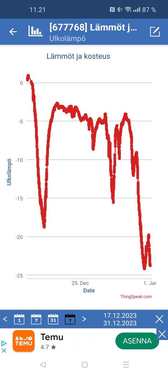

Kona seisoi 2 vkoa Etelä-Pohjanmaalla joululoman aikana ja en kyllä huomannut että olisi varaus pudonnut. Max pari prosenttia. Liitteenä ulkolämmöt tuolta ajanjaksolta.
