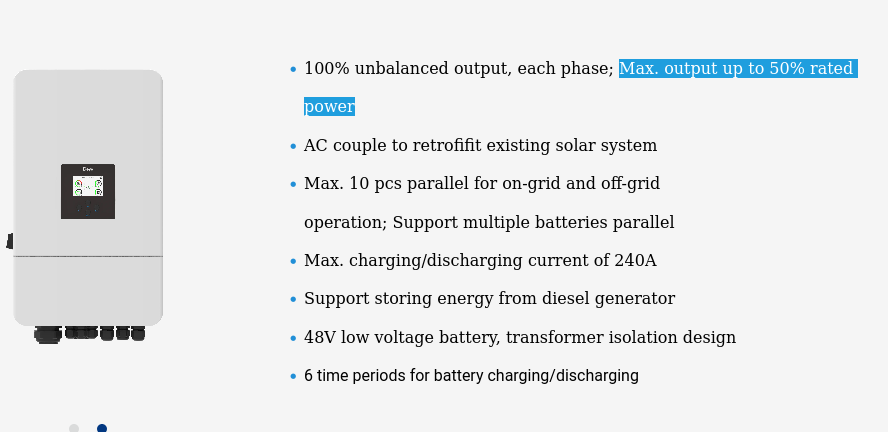

Riippuu kiukaan koosta ... ja mistä luvusta otetaan kolmannes. Deye nimellisteho viittaa paneelitejoon. Akkupuoli on 50% nimellistehosta, jos nyt oikein olen ymmärtänyt.
Ei ainakaan speksin mukaan:
12 kW malli ottaa akuista 9,6-14,4 kVA ja paneeleista 15,6 kW. PILP-talo on siinä mielessä akkuystävällisempi että tapettavaa pohjakuormaa riittää enemmän, mutta siltikin oltaisiin omilla luvuilla alle 6% tehossa. MLP ja VILP talot LTO:lla on vielä vaikeampia kun paneelien jotain tuottaessa pitäisi pumppujen käydä aurinkoenergialla ja pimeään aikaan jo valmiiksi ajastettuna halvimmilla tunneilla.

Ymmärän tuon että yksittäisen vaiheen kuorma saa olla max 12kW/2 ja kuorma voi olla epätasainen eli esim 6kW+0kW+6kW
Jep, tuolleen sen ymmärrän myös kun on kyse invertterin maksimaalisesta epäsymmetrisestä kuormasta
